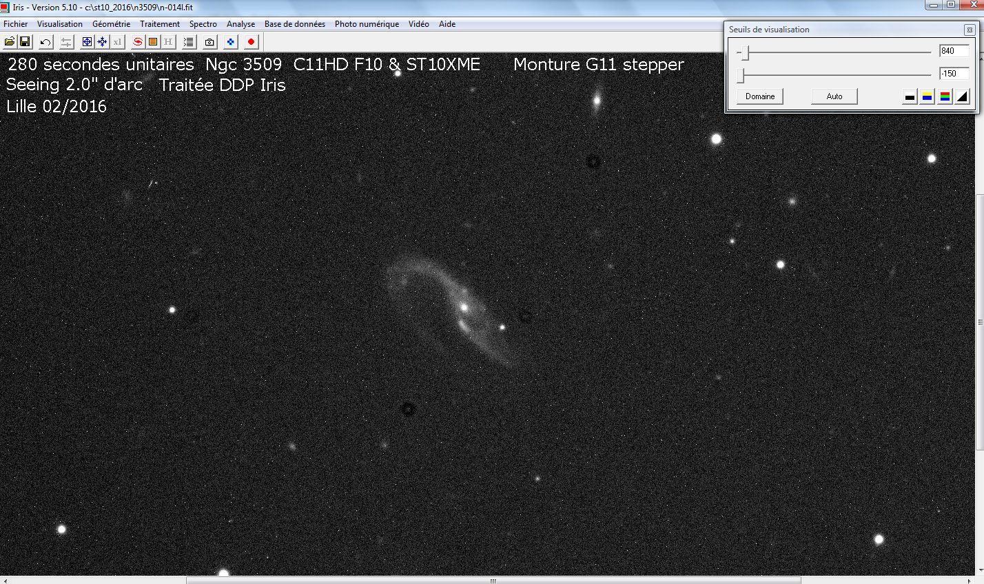

Enfin une image brute, comme d'habitude :
