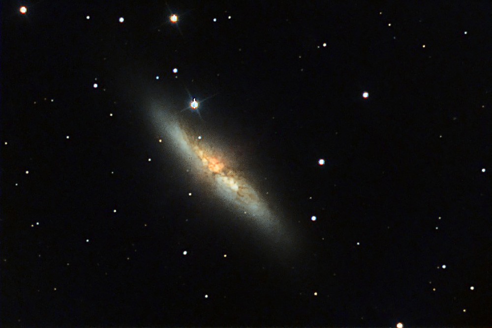

Hier soir, belle soirée, j'ai imagé M82 avec la caméra Audine (KAF400). Une prochaine séance en Halpha devrait renforcer la visibilité des éjections, du moins je l'espère! ;)
Technique LRVB: 7 images de 10mn en binning 1x1 pour la luminance, 6x5mn en rouge et en vert en 2x2, et 12x5mn en bleu en 2x2. Traitement IRIS.
Setup ci-dessous, filtres astronomik.

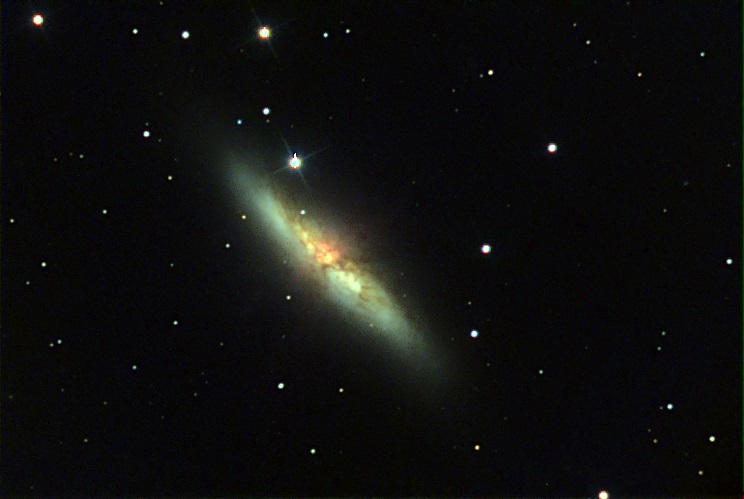

Par contre je serais toi je passerais un coup de HLVG dans photoshop.
Ensuite sélectionner via un calque le fond de ciel et le désaturer pour enlever le bruit colorométrique :)
Je sais pas quel logiciel tu utilises mais je pense qu'un drizzle pourrait aider afin d'éviter cet effet de pixel sur les étoiles.
Ok merci! J'utilise seulement IRIS et je connais un tout petit peu GIMP mais à peine : il faut que je m'y mette. J'ai fait un réhaussement des couleurs, un coup d'ondelettes et un filtre gaussien adaptatif. Je ne sais même pas ce que c'est le HLVG... et je ne sais sélectionner ni le fond, ni la galaxie :confused: Je suis donc preneur de toutes infos sur le sujet.
J'ai mis ici l'image sortie de LRVB dans IRIS en .fit (2mo). J'ai enlevé les gradiants sur chacune des composantes prétraitées et fait seulement un black et un white. Si ça dit à quelqu'un de me montrer ce que ça donne quand on sait traiter ;)

en enlevant un peu de vert avec HLVG
peut-être existe-t-il un tel filtre avec Gimp?

Pour HLVG, voir ici: http://www.deepskycolors.com/archive/2010/04/26/hasta-La-Vista-Green.html
Gimp ne convient pas pour l'astro car il ne gère pas correctement les images en 16 ou 32 bits. Essaie de trouver PhotoShop CS2. Il y a un an il était en téléchargement gratuit avec une clé officielle.

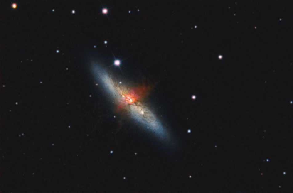

bon, comme le ciel m'a ruiné ma fin de capture d'une galaxie, j'ai par dépit pour rendre service traité très rapidement ton image, ca donne ça :
Je suis reparti de ton fit. Traitement IRIS / CS6
En définitive ton traitement initial n'est pas mal, je trouve ;)

J'ai rajouté la couche Halpha d'hier soir et testé divers traitements avec IRIS. Las, le fond du ciel n'est pas bien propre : j'ai bien essayé d'y faire quelque chose avec GIMP mais le résultat n'est guère convaincant.
Bonsoir
J'ai travaillé ta luminance avec Iris et sa DDP, puis j'ai pris ta dernière version LRGB pour coloriser sous PS CS2, après quelques optimisations sous PS, notamment au niveau des teintes et de la taille des étoiles. Le fond de ciel de ta dernière version a été éliminé car trop hétérogéne pour produire un fond coloré correct.
Au final j'ai trouvé que l'image méritait un format de 1000 pix de coté, ce n'est pas encore du Kaf1603 mais on s'en approche..
J'ai mis le fond de ciel à 23 ADU, je trouve que c'est un bon compromis pour les faibles signaux.
Je la trouve bien de cette façon... question de gout...
