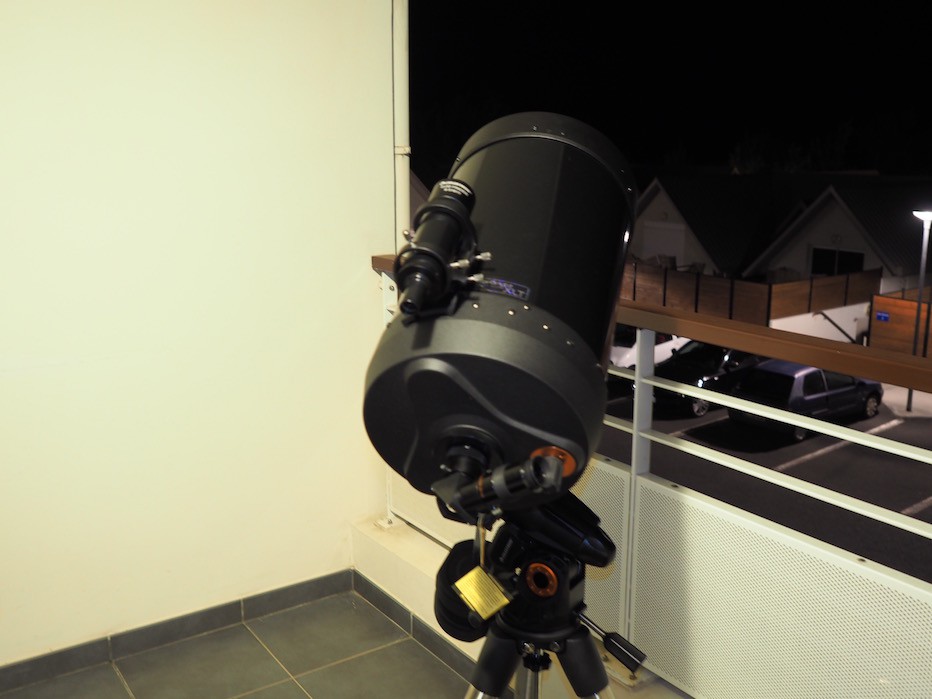

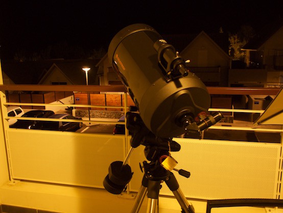

Quelques petites photos pour visualiser le téléscope sur la terrasse...
Quelques remarques sur la mise en place du télescope sur sa monture. L'instrument se porte bien, mais il faut être très vigilant quant à son installation sur la monture. En effet, il ne s'agit plus à ce moment là de simplement porter le tube mais d'insérer comme il faut la queue d'aronde dans le socle. Le télescope prend appui sur mon torse et je visse tranquillement le tout avec une main libre.
Pas de frayeur, mais plusieurs tentatives échouées me valant même un joli bleu sur l'avant bras !:D
