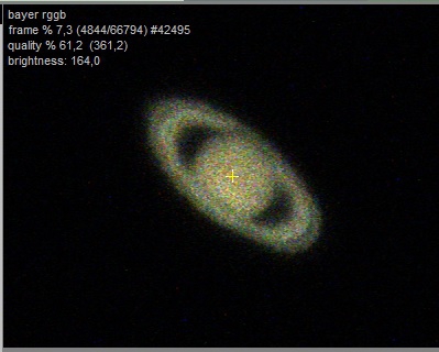

Une des meilleure Brute pour donner une idée :
jolie mais tire un peu sur le jaune
Je ne comprends pas, voici une de mes brutes de saturne :
Même en suivant les meilleurs tutos sur différents forum je n'arrive pas à quelque chose de correct.
Pour infos j'utilise registax 6
Modifié par coolman
Elle est très réussit bravo et merci du partage en effet les brutes ne laisse pas présager un si bon résultat.

@coolman : ta brute semble très correcte.
Ce que je vois, est qu'il faudra recaler les couches RVB dans régistax, principalement à cause de la dispersion atmosphérique. On voit un liseret rouge en bas bleu en haut. Tu as intérêt à recaler les couches rouges et bleues à la main, avec les flĕches de la fonction RGB align.
Une fous que c'est fait tu joue sur RGB balance pour avoir un bon équilibre des couleurs ce qui va te permettre ensuite de monter un peu la saturation dans RGB mix.
Gardes les fenêtres ouvertes pour ajuster plus finement si besoin.
