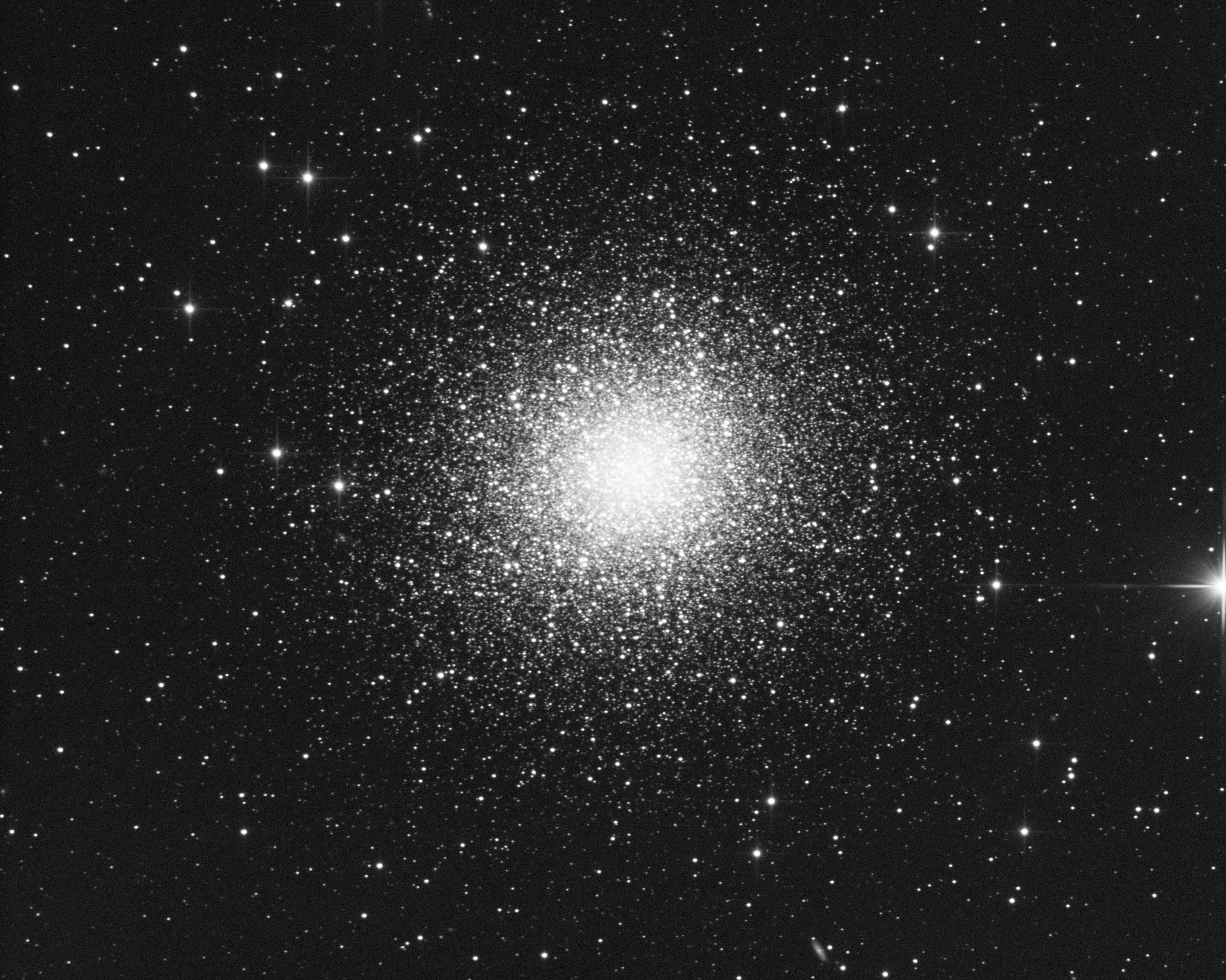

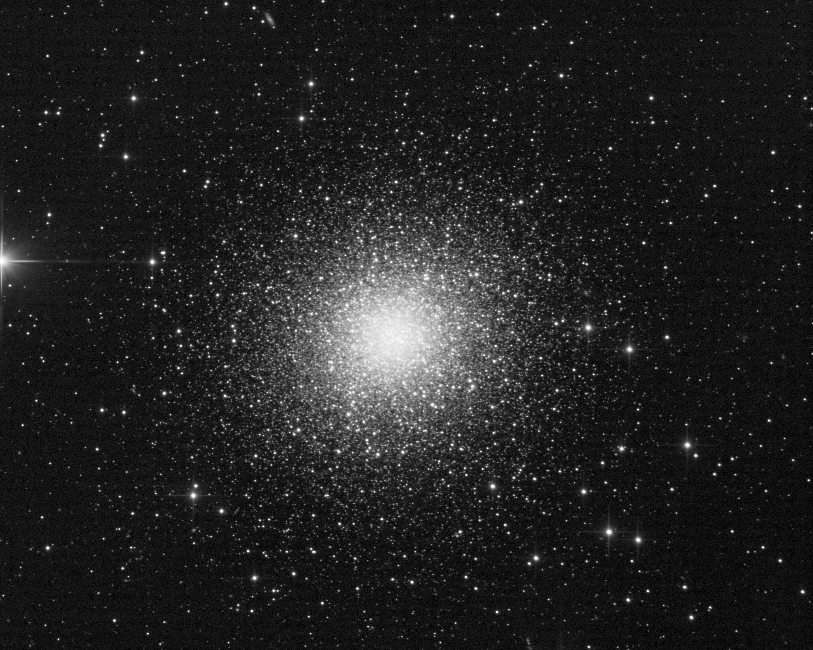

J'ai oublié les flats et j'ai utilisé ceux de NGC7331, c'est pas bien, mais ça ma supprimé qd même du gradient. Ma caméra avait quasi la même orientation, puis coup de chance, le flat fait l'affaire.
53*1min, cliquez sur l'image :
Version 2, voir description traitement plus bas :
Noir et blanc version 2 :
1° essai couleur :

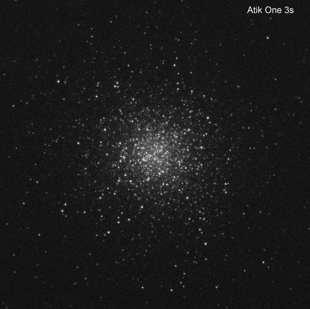

Je fait un Gif avec une image 3s AOne et A314L+
J'ai appliqué les mêmes réglages de niveau aux 2 images.
Je n'ai pas retiré les offsets faute de l'avoir pour l'A314.
A ma surprise, l'image A314 a plus de peps.
J'ai registré l'image de l'Atik one sur celle de l'Atik 314.
Coté stat après registration :
La médiane de l'Atik one est au dessus de celle de l'Atik314.
Valeur max Atik one 18000, l'Atik 314 17000.
Et pourtant visuellement l'image de l'Atik 314 est plus musclé!

Bonsoir
Suggestion : le vrai comparatif serait d'évaluer le RSB sur quelques étoiles (les mêmes étoiles) pour les 2 cameras. Peux tu faire cela ?

Je refais le traitement sous Iris
Pixinsight
- Enregistrement résultat stacké sous format fit 16 bit.
Iris
- Ouverture depuis Iris par la commande LOADSX, c’est important car l’ouverture classique ajuste les valeurs au-dessus de 32768 à cette limite ca crame les hauts niveaux. LOADSX permet de transposer la dynamique sur 15bits non signé en divisant toutes les valeurs par 2.
- Menu visu + logarithme
- Ajustement de l’offset puis multiplication par deux pour utiliser toute la plage 15 bits.
- RL2 3 0
- Enregistrement par SAVPSD
Toshop
- L’image sortie de Iris semble sombre du fait quel est enregistré sous format 15bits. ==> Dans les réglages de niveaux il suffit de pousser le curseur de blanc à 128 pour calibrer l’affichage au format de sortie Iris.
- Petite correction pour arrondir les étoiles : Copie du calque en mode obscurcir puis le pousser d’1 pixel dans le sens de l’allongement des étoiles.
- Assemblage avec l’image RGB issu de PI
- Retournement de l'image de 180° pour mettre le nord en haut
1° essai couleur :

Pour le RSB, faut-il prendre le FWHM ou le sigma sur une petite sélection autour d'une étoile?
La plupart des softs mesurent directement le RSB en cliquant sur une étoile. Donc sans passer par la FWHM ou le Sigma.
A mon sens c'est le seul parametre qui puisse évaluer la perf du CCD si tu bosses avec la même optique, même t°, même temps de pose et même qualité de ciel.
Mais ce n'est pas grave, laisses tomber...
