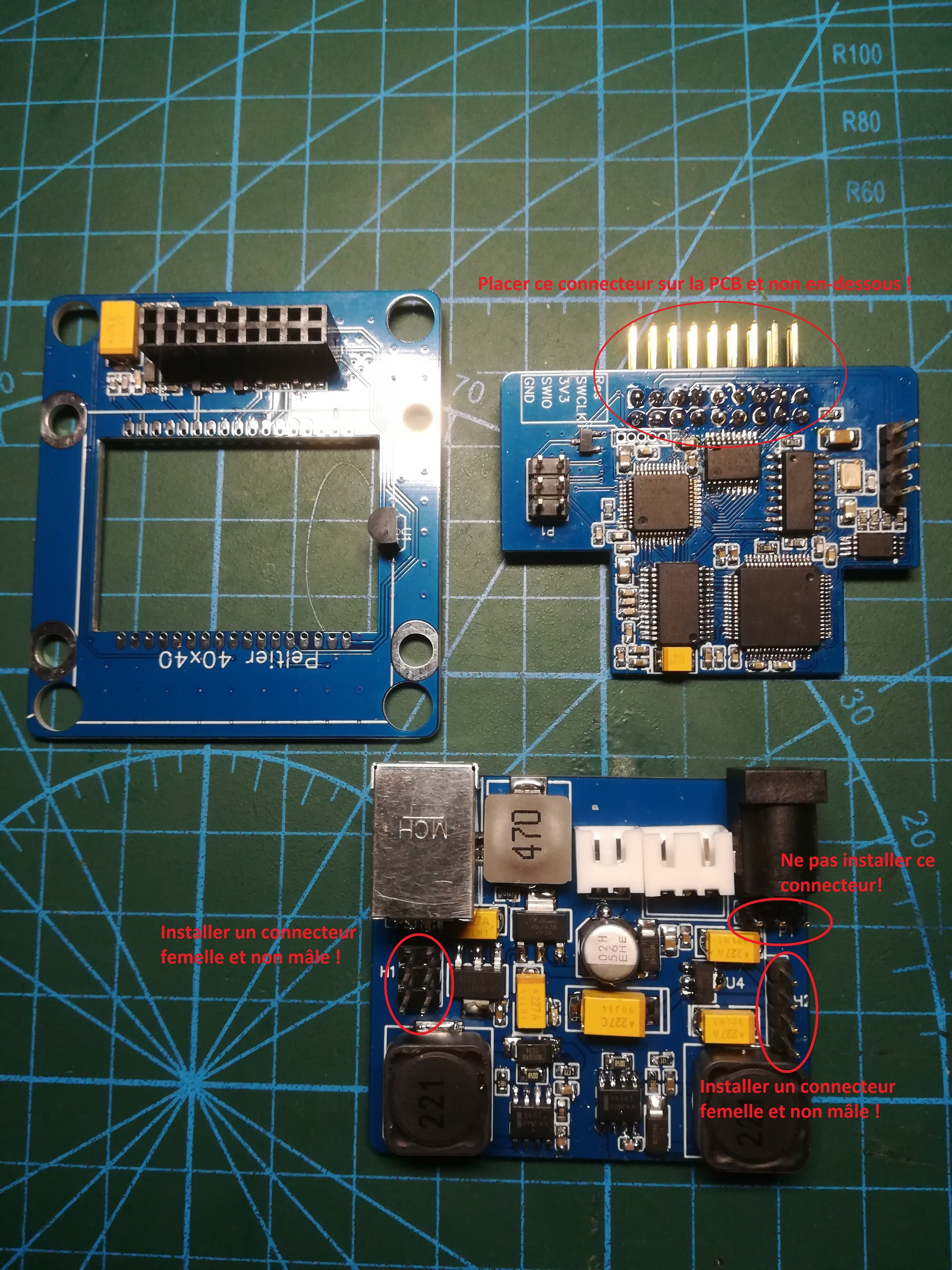

 Bonjour à tous :)
OK, ça avance... . Même si tout n'est pas forcément optimal pour un assemblage actuellement; cherchez l'erreur.... oups.
Vérifiez de bien commander les bons connecteurs; la vue 3D et la liste de pièces pour la power board donne des connecteurs mâles, alors qu'il faut y mettre des femelles 2x3 et 1x4. C'est commandé. Sinon, pour les soudures, une seule m'a donné du fil à retordre, celle du cristal Q1 de la Logic Board. On verra bien si ça marche ou si ça fume... .
 A quoi sert le connecteur trois broches sur la power board ? je ne le vois pas installé  sur les photos du forum et même, il gênerait l'assemblage des deux cartes Logic et Power board ?
Je dois maintenant continuer  à lire le schémas pour comprendre les liaisons.

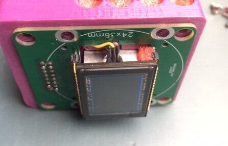

 Le capteur est-il monté sur un connecteur femelle ou soudé directement sur la Sensor board ? je me demande si ce n'est pas pour cette raison que la pièce noir à été rajoutée sur le montage de la caméra rose, vue sur les pages précédentes, afin de compenser la hauteur de connecteurs femelles.
Monter le capteur sur des connecteurs femelles ?
Modifié par LaurentS
yop
le 3 points, c'est pour un ventilo. même alim que le peltier. si le corps de ton connecteur gêne l'assemblage, tu peux mettre un connecteur male sans le cadre en plastique
j'ai soudé le capteur directement sur le pcb, pour limiter les parasites
chapeau pour l'assemblage à la main :)
tu as essayé de programmer les chips ?
Merci Lordzup; non, je n'ai pas encore programmé les chips. Je dois encore voir comment faire ça; avec quelle solf et comment procéder... :D
Y a-t-il une différence si on branche le ventilo sur le JST directement; pas de régulation dans ce cas ? ou sur la même alim que le TEC  19003 ?  J'ai vu que le moins n'est pas relié directement à la masse, mais va sur la logic board; pour réguler ?

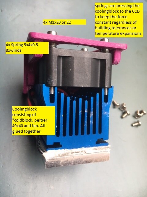

Je ne vois pas trop comment est fait le montage chez Klaus; est-ce qu'il a placé une pièce en alu("coldblock") entre le peltier et le capteur ?... .
Merci encore pour ton aide et les PCB partagées !

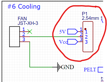

ha !
ok j'ai trouvé ce dont tu parles ! ça fait des mois que j'ai pas retouché à ce projet 😅
c'est ici :
en fait c'est pour mettre un jumper, pour choisir la tension de ton ventilo : soit le Vcc du peltier, soit le 5V de l'usb
je te conseille l'alim peltier, pour laisser l'usb dédié à la logique
tu peux juste relier les pastilles avec un bout de fil ou une goutte d'étain
pareil, sur la carte alim tu dois avoir des pads coté bottom, pour choisir la tension de l'ADC : 3V3 ou 5V

perso j'ai mis un bout de cuivre entre le peltier et le capteur (meilleur conducteur thermique que l'alu, mais plus lourd)
le trou fait 25x36mm, soit la taille du dos du capteur

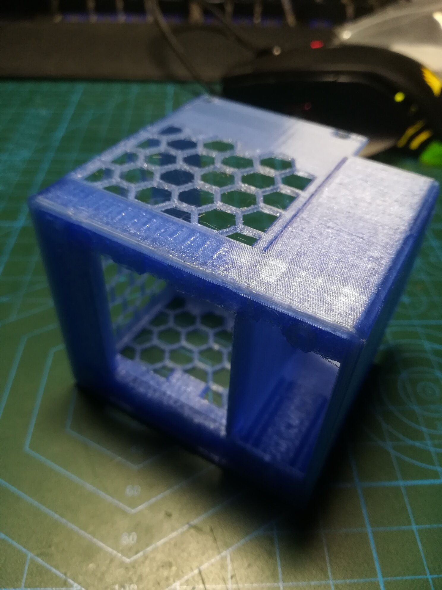

il y a aussi mon boitier 3D (même idée de klauss) et le viewer de grim (windows) pour tester

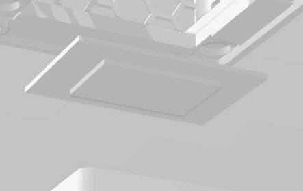

Pour ce qui est de ta pièce en cuivre, tu te rappelles de l'épaisseur ?

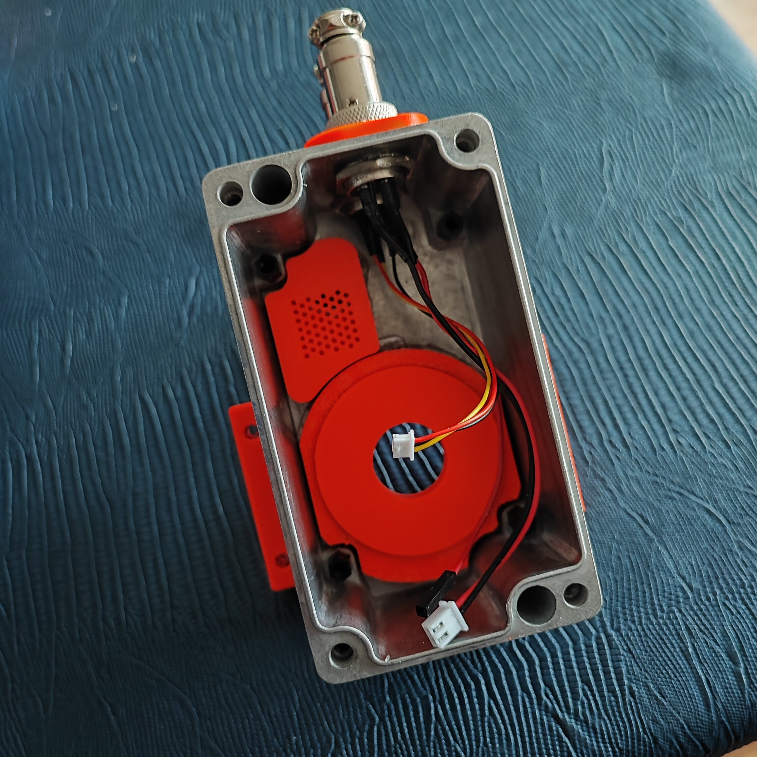

Et pour ce qui est des impressions 3D, à quoi sert cette pièce rectangulaire ?
J'ai une monture commandée via Kstar; ce serait très utile.
En fait, le viewer permet une "calibration" du refroidissement.... ? et ensuite, kstars régulera la température de la cam en fonction de l'évolution de la température ambiante ou pas ?
P.S.: que je déteste le stringing du petg... mais il faut bien ça... :D.

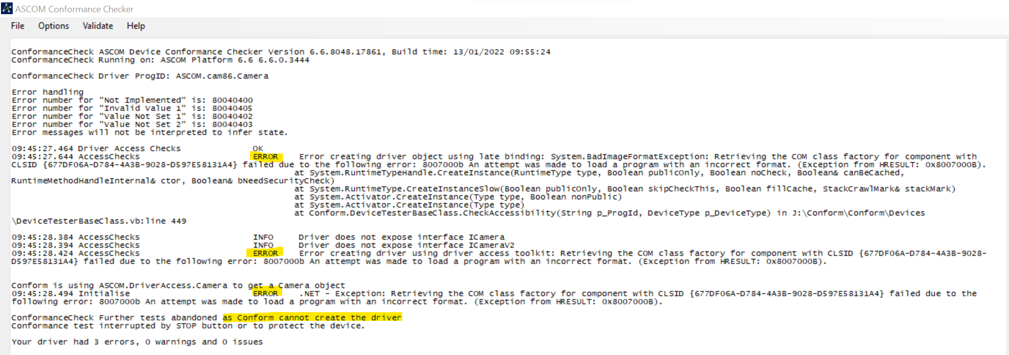

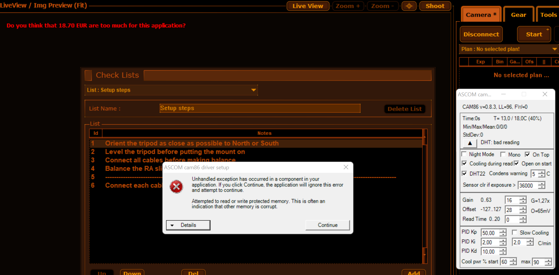

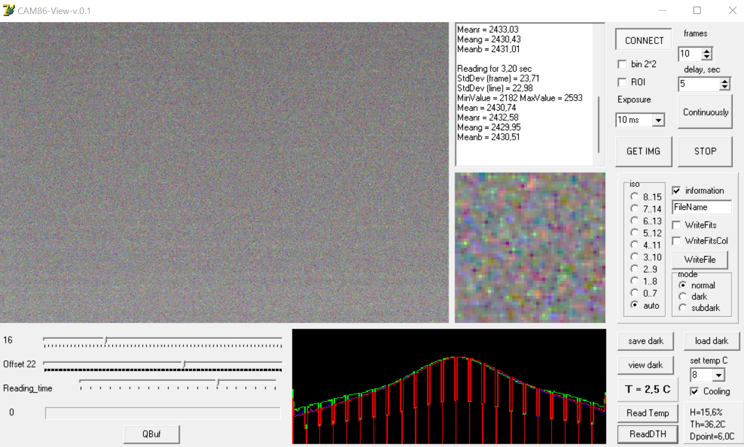

Bonsoir les gars,
J'ai besoin d'inspiration et de votre sagesse.

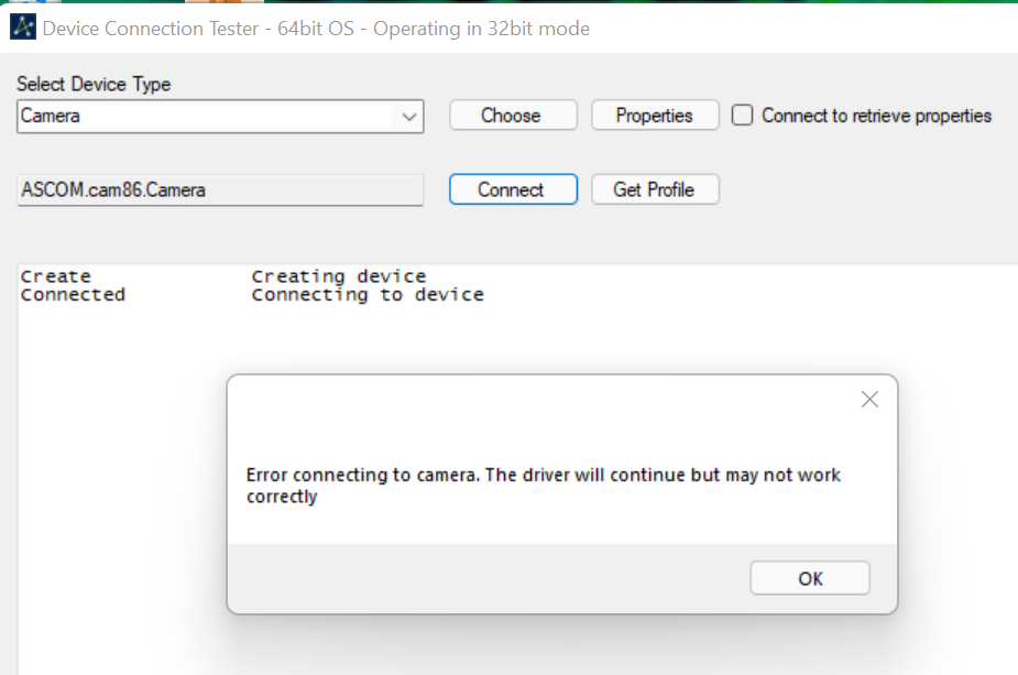

J'ai toujours testé ma cam86 avec le viewer et ça marche impec. Aujourd'hui j'ai essayé les pilotes Ascom avec le DriverConnect32 et ça s'arrête avec un message d'erreur de connexion. J'ai essayé avec le pilote 0.1 original et le dernier 0.8.3, rien. Idem avec le logiciel NINA, erreur de connexion. Je peux configurer le pilote dans l'interface Ascom mais dès que je tente la connexion ça mouline un peu et paf, message d'erreur d'Ascom. Bizarre n'est-ce pas ? Peut être un prob de Windows 11?
Toute suggestion sera bienvenue.
Modifié par Zoroaster
EDIT: je vais refaire firmware et pilotes ASCOM sur la version Luka II, au cas où ... à suivre.
Voici les messages d'erreur dans le logiciel de test ASCOM.
image.png.efbd3e82a052df92fa32de49c6514fca.pngimage.png.63bc49b8aea2827ebe24a9a3cc95d451.png
Et voici le viewer
Et ici APT, qui se connecte à la Cam86 mais avec plein d'erreurs.

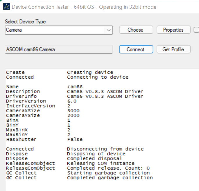

Alors, avec le firmware de Grim "cam86 cooler+.hex" et le pilote ASCOM 0.8.3:
  • APT marche sans erreurs mais dans une version basique
  • Nina ne fonctionne toujours pas
En tous cas, pas mal.
Donc: toujours vérifier la version de son firmware ... c'est un gros bordel!
Et voici la source du problème: le pilote ASCOM est busillé. Un message général d'erreur ascom mentionne  une incompatibilité du pilote 32bit avec les applications 64bit, ci-dessous l'analyse détaillée.
Apparemment il faut travailler un peu sur les pilotes 😉

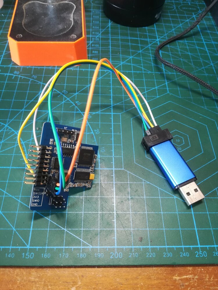

Bonsoir à tous,
hier, branchement de la logic board sur le st32 programmer... et rien... .
 Quand je branche le programmeur sur le pc il est reconnu et la led rouge s'allume sur celui-ci; dès que je connecte la pcb, plus de led et rien ne se passe; j'ai un gros doute qui s'installe.

Salut Cédric, pour charger les programmes .bin pour le STM32, le ept pour le ft2232,  je pense qu'il ne faut pas la carte d'alim... ou bien ?...vu qu'on alimente via  le 3v3 du ST32 programmer ?...

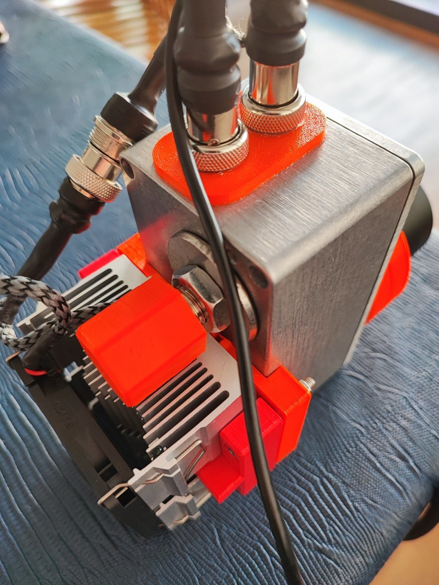

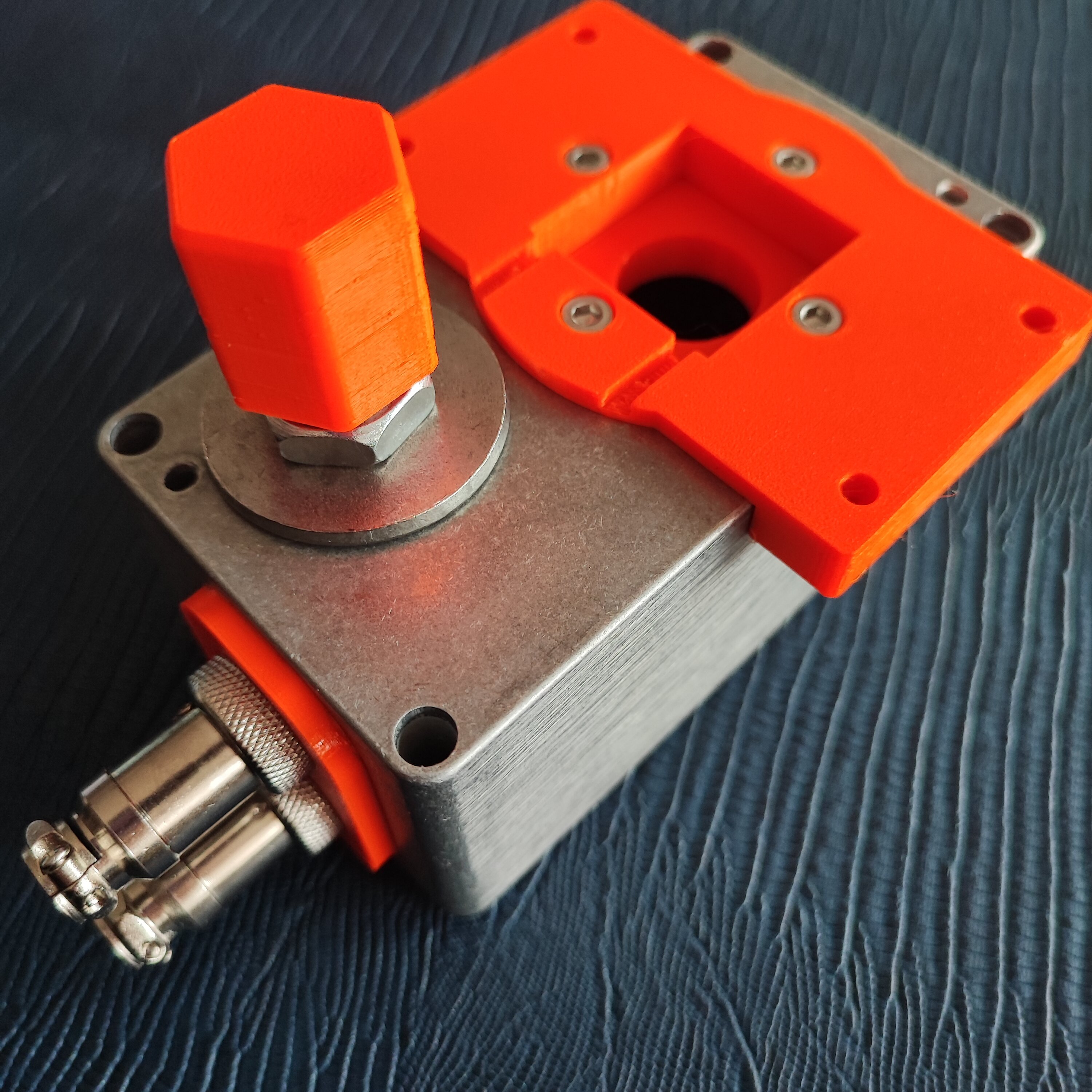

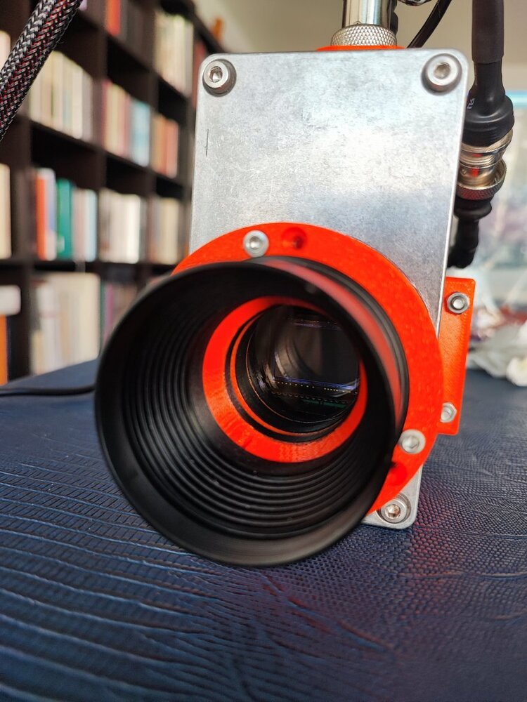

La nouvelle version de Cam86 finalisée. Tout marche impéc. DeltaT de 28°C sur ambient.
Mais sans argon c'est assez difficile de baisser l'humidité en deçà de 3-4% RH/20°C. Donc il faut limiter le set point pour éviter le givrage du capteur.
Prochaine étape : test du setup complet avec télescope, guide etc.
EDIT: petit problème électrique sur la ligne GND entre le PCB et la Peltier. Histoire de connexion Dupont-China faiblarde 😁 qui a fondu à l'intérieur du boîtier ... Le pire c'est que j'ai du rouvrir la boîte et gâcher le séchage, on repart !
