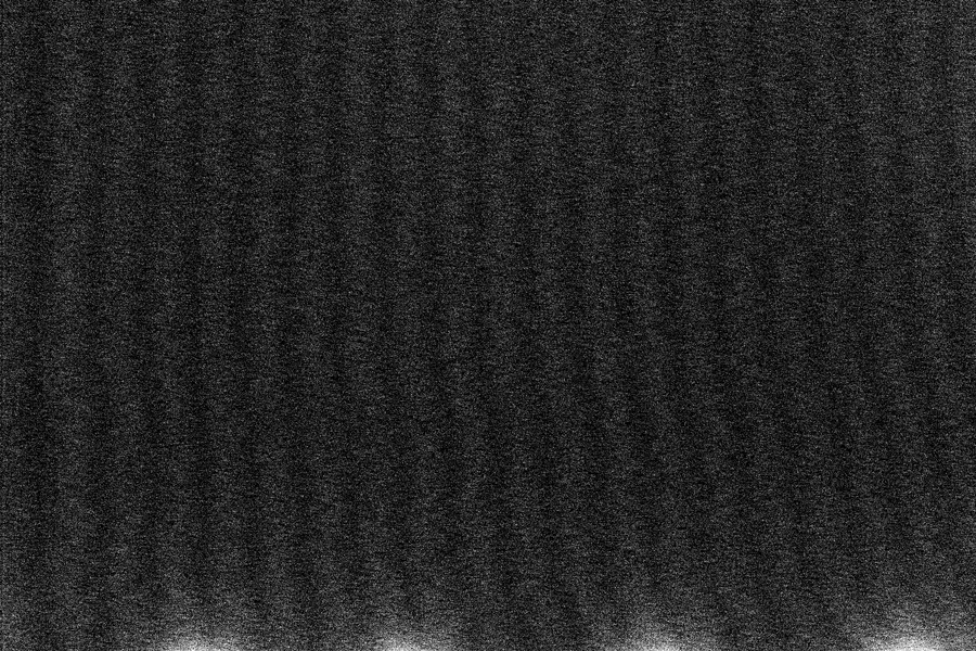

Je précise aussi que j ai coupé l alim 12v (y compris le refroidissement) Et alimenté la cam juste avec une pile 9v Et Ç est identique.
Je crois aussi avoir vu une image identique chez tonton Vladimir mais je n ai pas retrouvé.
On répond tous en même temps : regarde sur le site, il y a un article "bandes verticales"

Super merci les copains !! Génial Ç est certainement cela. Bon, faut que j ouvre la cam.

Ok j ai compris, faut faire des essais mais on sait ou chercher.

La capacité n'est pas en cause, enfin pas trop pour être efficace il faut être au plus prés de de la broche 16 de DD8,voir directement dessus dans ce cas même une plus basse capacité devrait faire l'affaire ;)
Donc je ne suis pas seul avec mon rideau sur le côté . Je vais réouvrir la cam quand je vais recevoir ma sonde ;)

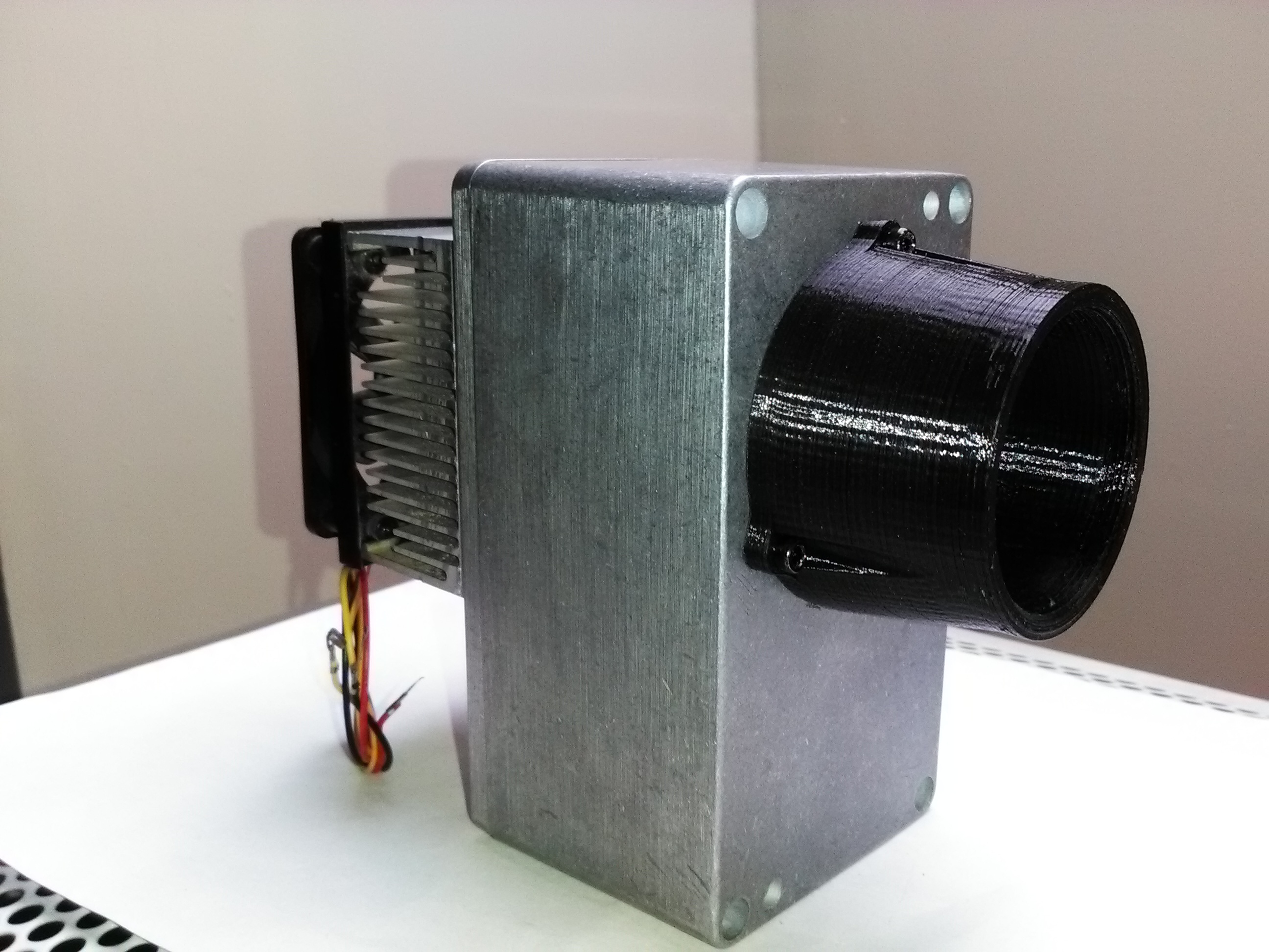

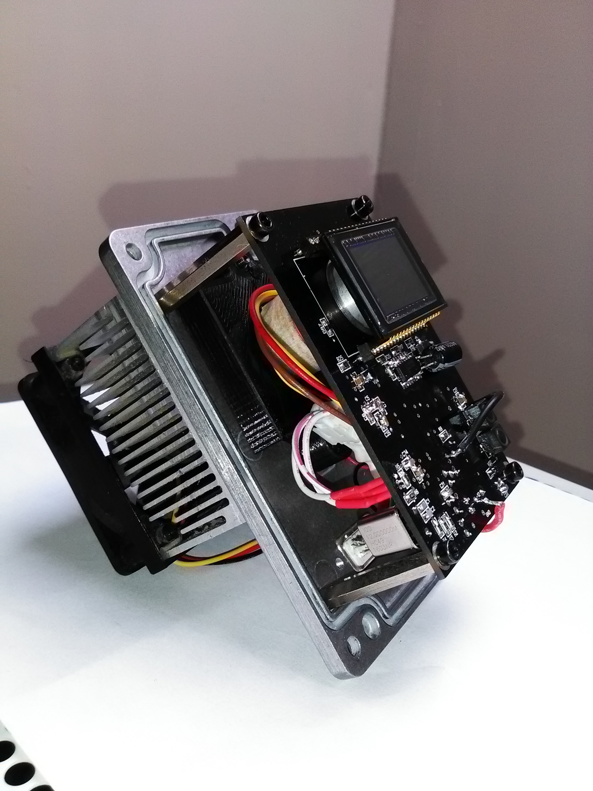

Voici quelque nouvelles. J'ai un peu avancé sur la mise en boitier.
L’intérieur avec tout fixé dans le couvercle:
J'ai monté la carte sans les "silent bloc" pour essayer. Ça a l'air de le faire comme ça.
L’intérieur du boitier:

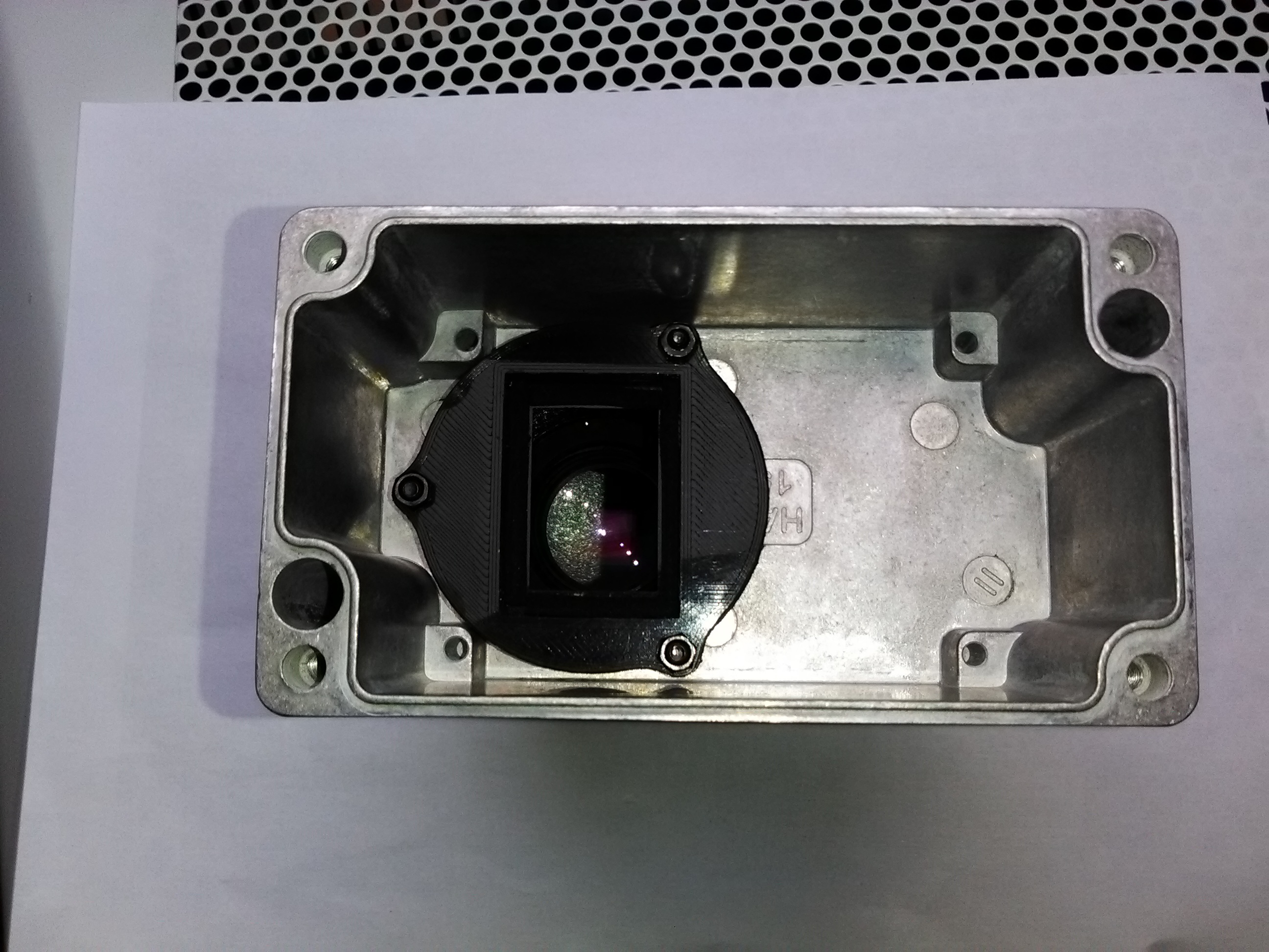

camera fermé avec le nez M42:
J'ai aussi changé C30, j'ai mis un 470uf 6.3V électrolytique (j'avais rein de mieux). On le voit sur la première photo. Je l'ai soudé a la place de C30 (pas sur la patte de DD8). Il a bien supprimé les lignes sur la gauche.
Cam alimentée en 9V, l'organisation du bruit que l'on peut voir sur la gauche de l'image, comme un rideau replié, du bas en haut de l'image. J'avais auparavant fait des tests avec la cam alimenté en 12V et je n'avais jamais vu cela. Je précise que cela n'arrive que quand le bruit se stabilise et que son écart type EST FAIBLE ... C'est à dire sous les 0°C à -10°C .. J'ai essayé en alimentant la cam avec une PILE et, c'est identique. Donc, ce n'est pas mon alim qui merdoie...
J'ai branché la cam sur l'alim stabilisée en 12V, l'organisation du bruit disparait ET l'écart type du bruit est plus faible (ce qui permet de de baisser l'offset et donc d'augmenter la dynamique).
Je me suis posé quelques questions avec ça. Bon comme j'y connais pas grand chose c'est peut être pour ça.:D Ce qui m'a étonné c'est qu'en soulageant le régulateur (en baissant la différence de potentiel entre Vin et Vout), il réagisse moins bien. En réfléchissant la dessus ça m'a amener à me demander le problème ne viendrai pas du Vin. D'après ce que j'ai compris les lignes sont du a un appel de courant en début de lecture de l'image qui mettrait à genou le régulateur. Est ce que par exemple une piste un peu fine sur le circuit du Vin ne pourrai pas causer une légère baisse de tension du Vin lors de l'appel de courant en début de lecture. Je vais faire des test en ce sens en essayant d'augmenter C29 et voir ce que cela donne.
Ce montage avec les colonettes est vraiment top, bravo
Je pense que je vais modifier la mienne comme ça (ou faire la prochaine ;-) )
Super le montage,j'adore.
Pour C29 pourquoi pas, à tester mais je pense que mettre C30 au plus proche est la solution.

Ben on est plusieurs a adorer ton montage. Les colonnettes c'est super.
Bravo. De mon coté, ce n'est pas si facile car j'ai mis betement la DB9 sur le coté. Faudrait boucher (c'est rien a faire) et faire l'ouverture DB9 sur le couvercle. EXTRA. J'adore.

Merci à tous. Pierre a vraiment eu une bonne idée avec ce montage!

On ne voit pas les ressorts/caoutchouc en bout de colonettes: tu vas bien en mettre?
Je n'ai pas encore trouver mon bonheur de ce coté la. Quand j'ai recoupé le colonnettes je les ai faites a la cote +0.1mm de manière à ce que le capteur presse un peut le joint. Ça le fait bien comme ça mais je cherche toujours un matériau qui me convienne pour faire la liaison.

Du tube pour pompe a air d'aquarium en silicone, découpé en rondelles ?
J'y avais pensé, mais ce n'est pas tres ferme. Comme le capteur n'est pas centré sur le circuit imprimé, j'ai peur qu'il se mette de travers...
Joint torique?
Joint torique?
Oui tout simplement. Un de chaque coté du CI une rondelle la vis juste en contact avec du frein filet. Ca devrai le faire comme ca.

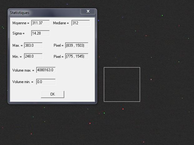

Depuis le remplacement de ma sonde (donc Cam ouverte) je me suis attelé à quelques améliorations pour réduire le bruit (surtout celui du régulateur pour mon Peltier):
Première étape: C10, quand il avait cassé je l'avais remplacé par le premier venu de valeur identique, un vieux truc de 20 ans qui m'avait augmenté le bruit de manière significative (0.77µf), donc là j'ai pris le temps de tester les quelques uns que j'avais pour en mettre un "parfait", au testeur 0.1 µf, le résultat saute aux yeux et aux chiffres immédiatement, donc je vais modifier la liste pour changer la tolérance de celui-ci.
Deuxième étape: filtrage du régulateur, un simple LC et adieu le bruit en bande que cela me provoquait.
Troisième étape: filtrage du ventilateur, rien de plus facile, 2 condensateurs directement sur les raccord du ventilateur (il m'a fallu découper un peu le plastique), un de grande capacité et un de petite capacité, comme toujours quoi ;) et la rebelote le résultat est sans appel.
Je vous laisse un dark de 300 sec à 4°C brut pour en juger.

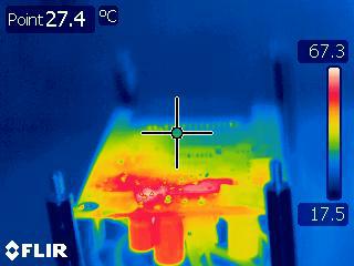

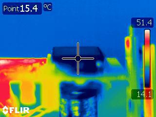

"caméra thermique" ? bin tiens tu tombes bien :
SilicaGel reçu + Zeolite reçu + marre de regarder/confirmer que la régul marche bien + taux d'humidité tjrs à 1% = j'ai rouvert la cam.
Là.
et qu'y voit-on ?
30193-1490377673.jpg30193-1490377600.jpg30193-1490377813.jpg30193-1490377762.jpg30193-1490377709.jpg30193-1490377866.jpg

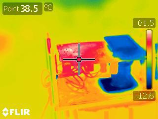

Attention 1 : elle n'est pas étalonnée (ça coute une blinde à faire si j'ai bien compris) : les valeurs mesurées sont farfelues => ne pas prendre ces valeurs absolues au pied de la lettre.
Attention 2 : méfiez vous des colorations, les échelles de couleurs s'ajustent en fonction des mini/maxi affichés
Analyse 1:
C'est clair, on voit bien que le petit régulateur 5V (je ne sais plus sa référence) en prend plein la figure (il est tout blanc)

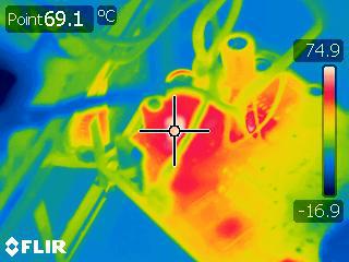

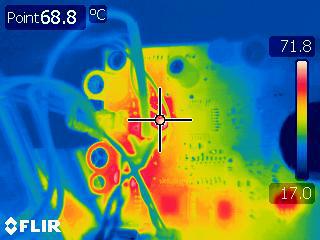

Analyse 2 :
VT1 aussi chauffe, mais oui.
Analyse 3 :
On voit bien que le PCB reste relativement chaud, et que même ça remonte sur les pattes sur CCD (4ème photo) ça c'est plus vivieux.
Analyse 4 : s'il fallait encore des preuves (;-)) on voit bien que les fils entourés autour du doigt "prennent le froid" alors que ceux qui volent à l'air libre sont bien chauds.
Analyse 5 : la bonne surprise, la surface du CCD semble bien homogène, je n'ai pas réussi à faire des photos convaincantes, mais toutes les bordures on à peu pèrs les mêmes couleurs/températures
EDIT : si vous voulez d'autres genres de photos sous d'autres angles ou regarder d'autres trucs, je l'ai encore pour le week end, dites-moi...

Alors oui oui oui, attention c'est du fin que je te demande:
lance un dark entre 300 et 600 sec et pointe sur les pins du capteur, normalement la partie du haut mais autant le faire des deux cotés, à partir de 300s il devrait y avoir des pattes légèrement plus chaude que les autres, attention il doit y avoir 1°C de différence et encore pas sur qu'il y ai autant.
je vais te chercher une image pour voir de quoi on parle ;)
et voila:
c'est les quatres oréoles blanche
