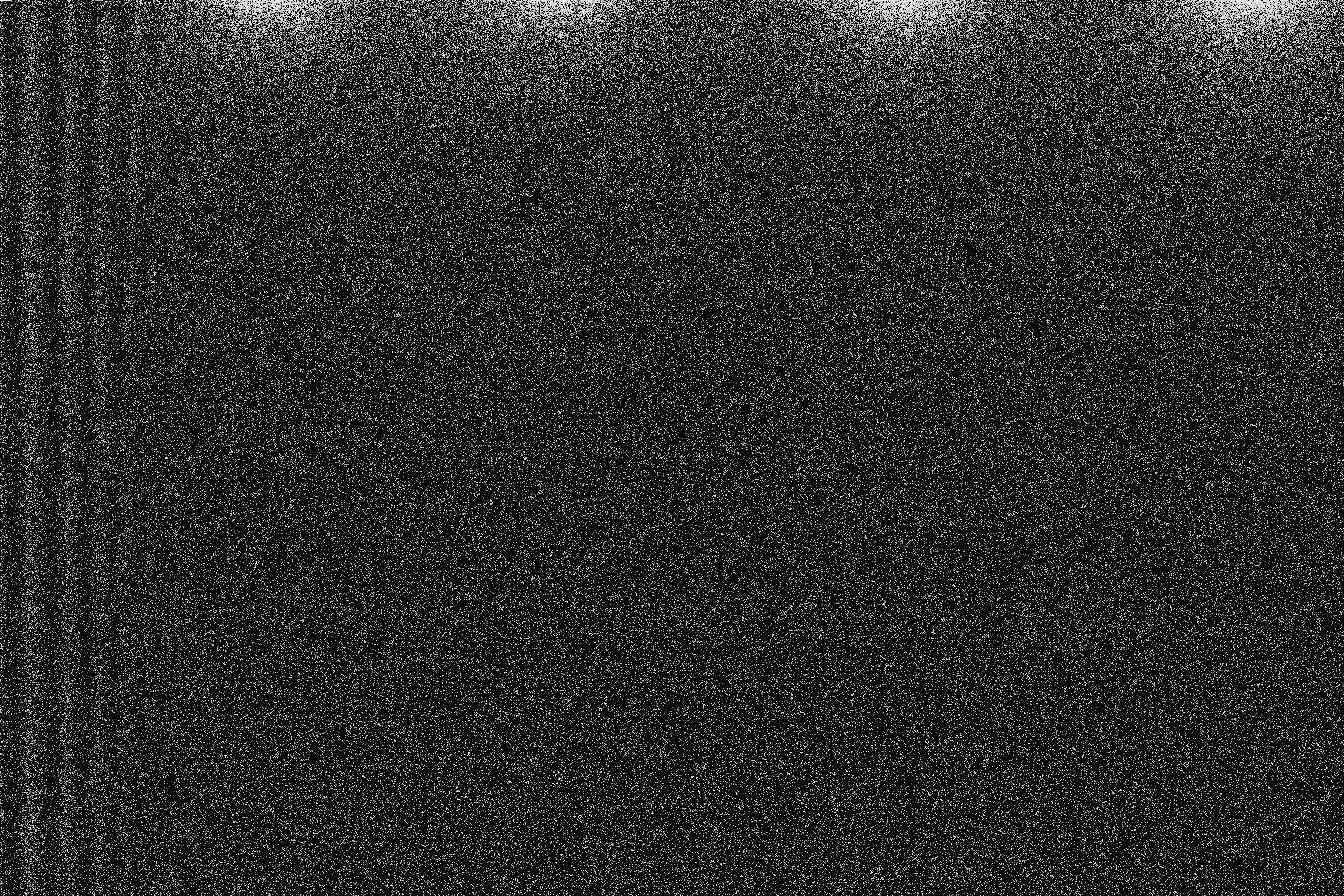

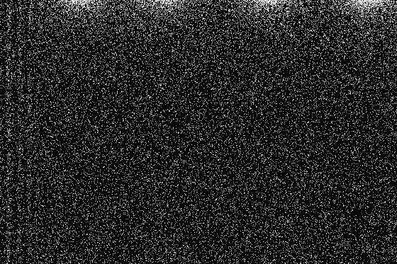

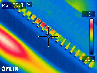

Et pour compléter ce que dis patrice, j ai la même image , Ç est pour cela que je voulais avoir une image du capteur.
Après, il faut relativiser, les auréoles c est juste un peu plus de bruit dans le bruit qui est très bas . Mais Ç est important que l on puisse voir les convections de temperature au niveau du capteur pour essayer de comprendre
Gilles pourrais tu essayer de filmer les pattes du capteur des 2 côtés ?

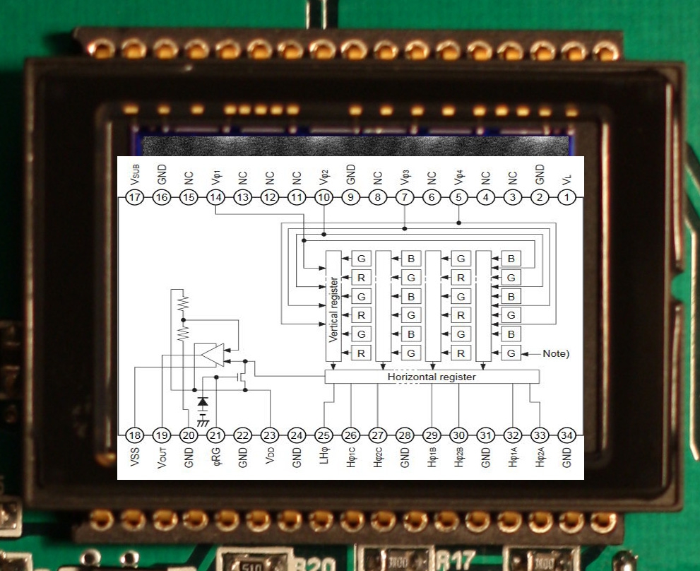

ça pourrait être le registre vertical mais le premier à droite ne correspond pas, on ne ce moque pas de ma façon de rechercher :p

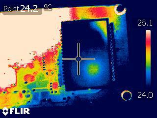

Alors oui oui oui, attention c'est du fin que je te demande:
lance un dark entre 300 et 600 sec et pointe sur les pins du capteur, normalement la partie du haut mais autant le faire des deux cotés, à partir de 300s il devrait y avoir des pattes légèrement plus chaude que les autres, attention il doit y avoir 1°C de différence et encore pas sur qu'il y ai autant.

c'est les quatres oréoles blanche
Voila chez moi. ce qu'il faut chercher. Même chose.

J'ai beaucoup de mal à le voir, j'ai eu qq moments ou il m'a bien semblé voir la répartition des "feux de la rampe" sur les pattes du CCD, mais la mise au point et les échelles sont tellement fines à obtenir et instables qu'il m'est quasi impossible d'appuyer sur le bouton au bon moment.
Voilà ce que j'ai réussi de mieux :
Les différences sont extrêment faibles, la caméra ne résoud pas plus bas (ici 24-26.1 °C)
On aperçoit quand même le motif que vous recherchiez, mais reconnaissons-le il faut vraiment le vouloir...

Et avec le zoom, il faut vraiment être encore plus motivé :
Pas évident du tout du tout.
Sur celle là on voit bien le problème, reste plus qu'a savoir qu'est ce qui fait chauffer comme ça, mais comme déjà dit c'est vraiment très faible et quasiment aucune chance de le faire ressortir pendant le traitement d'une photo, c'est plus par plaisir de chercher :D.
Ç est quoi la grosse tache rouge dessous ?

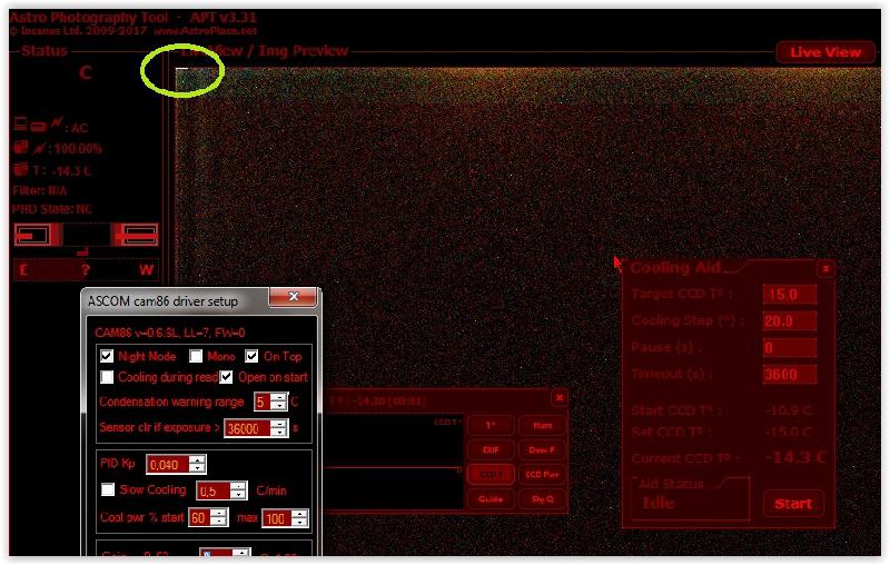

Je crois qu'il avait déjà été question de ce petit trait blanc en haut à gauche dans APT, vous l'avez aussi ?
Une image normale :).
Avec le firmware de Luka c'était censé avoir disparu, parle lui en car de mémoire il avait déterminé que c'était un problème de donné de la sonde de température pendant la lecture de l'image et avait réglé ce défaut. J'ai l'impression que c'est revenue depuis la version 6.3.
