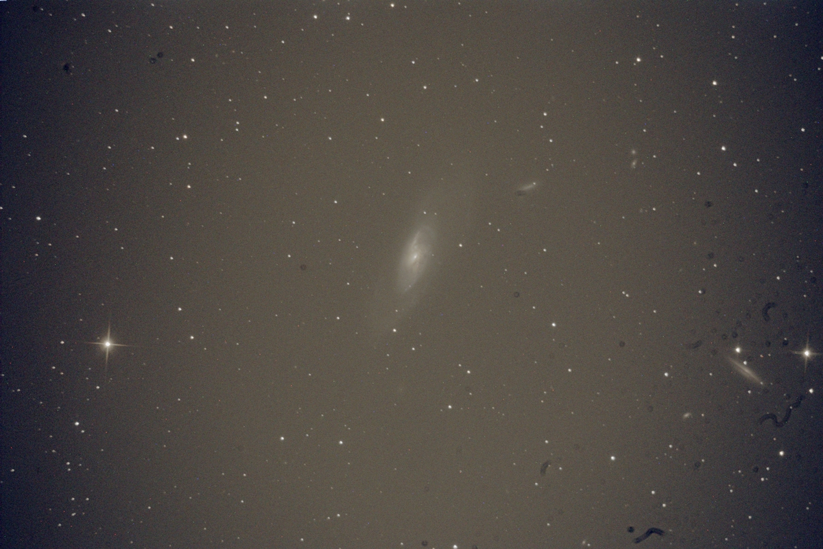

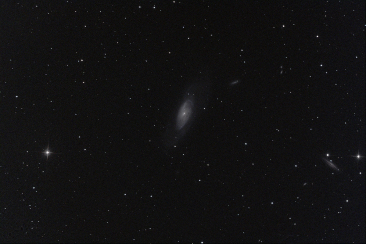

Voila 10 min sur M106, dommage le champ était sympa et le ciel aussi :confused:
Ok donc ça c'est juste une image brute, c'est ca ? Ou bien tu lui as soustrait un dark et d'autres trucs ?
En tt cas bravo
En tt cas bravo
Non j'ai quand même fait les DOF , voila une brute

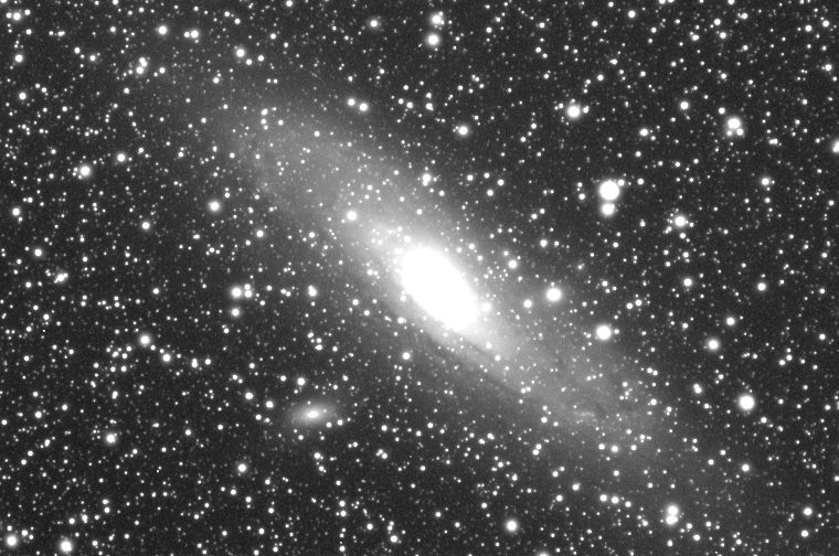

Voila une image sans IRcut :
L'objectif était un 105 F2.5 nikon, une légende du temps de l'argentique. Mais pas du tout conçu pour l'IR...

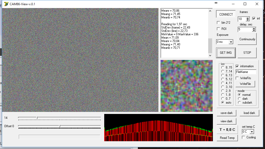

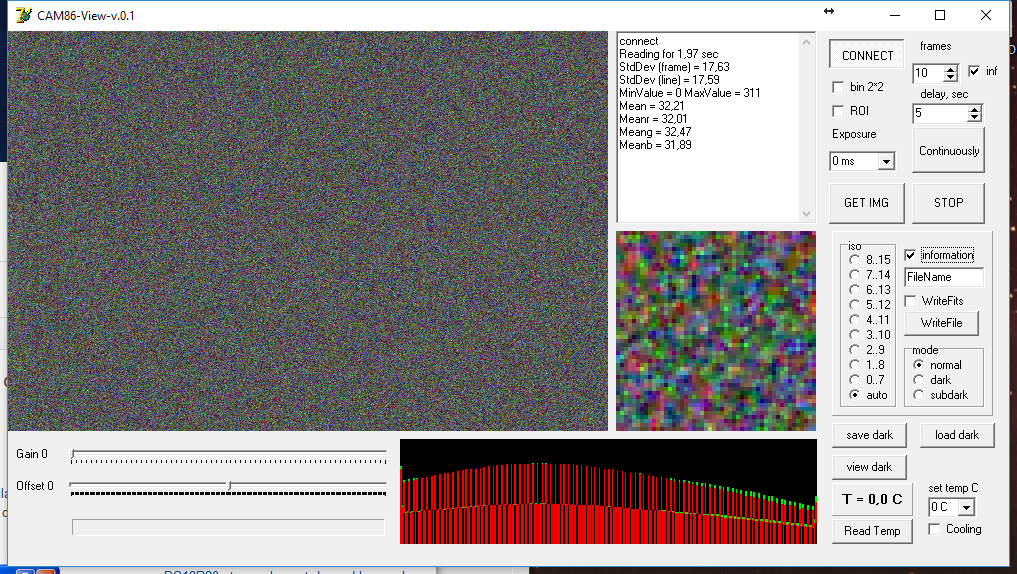

J'ai enfin pu trouver le temps de terminer le câblage et commencer le test de ma CAM86.
La conso sans capteur est de 180 mA environ (USB connecté au PC) 100 mA déconnecté de l'USB.
Je trouve que l'AD 9826 et le ftdi chauffent pas mal ...
La capa C32 chauffe aussi pas mal. Je trouve ça bizarre (courant ondulé ???, du coup, j'ai un doute sur mon alim..).
Voici donc le premier résultat sans capteur. Ca parait être ce qu'on doit obtenir, le seul truc qui me chagrine c'est que la gaussienne de bruit n'est pas centrée.. Pour qu'elle le soit, il me faut monter le gain légèrement.
C'est grave docteur ?
Brut de pomme (gain 0):
Avec un peu de gain :
