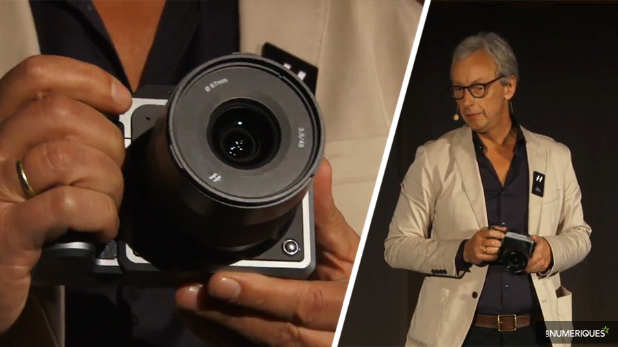

Hasselblad vient de sortir un boitier moyen format qui pourrait en ravir certains.
Il s'agit du X1D, un petit boitier moyen format qui offre une résolution de 8272 × 6200 pixels, les photosites faisant 5.3 µm : un capteur de 43,8 × 32,9 mm ou 54.8 mm de diagonale. Le boitier est "mirrorless" et sa taille est minuscule : 150 x 98 x 71 mm pour 725g avec sa batterie. Moins gros qu'un Canon 1Dx ou Nikon D810.
Il accepte des temps de pose de 1/2000 s à 60 minutes. La plage de sensibilité ISO va de 100 à 25600 ISO. Par contre il faut de la mémoire : un RAW pèse en moyenne 65 Mo, mais on a du 16 bits !!!
Plus de détails : http://www.hasselblad.com/fr/x-system/x1d-50c/
Ah j'oubliais, le prix : dans les 7500 à 8000 EUR... sans objectif.
C'est cher, mais après avoir re-étiqueté des appareils Sony pour les vendre à prix d'or, Hasselblad fait enfin quelque chose d'original, et de potentiellement intéressant.
