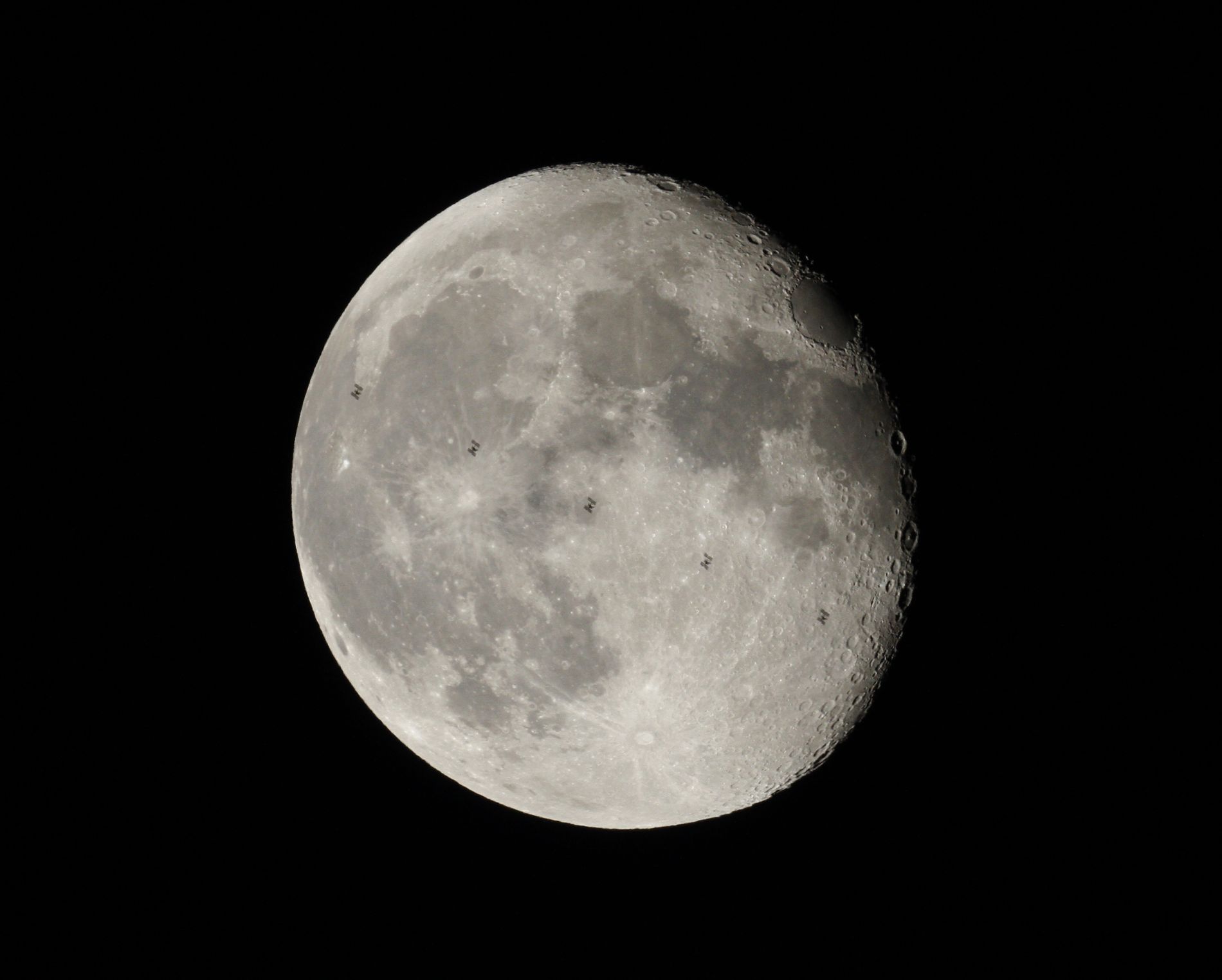

Pour ma première tentative, je suis très content.
Transit de l’ISS devant la lune le 15/01/2017 à 1 :11 :23
Durée du transit : 0.6s
Distance de l’ISS : 513 km
Vitesse au sol : 7412 km/s
Taille de l’ISS : 109 m x 73 m x 27.5 m
ISS dans l’ombre de la terre.
5 photos prises avec mon Canon 7D sur mon Newton 200/800
Cliquez sur la photo pour plus de détail.

Superbe, j'aurais su j'aurais attendu jusque là mais avec des nuages de plus en plus pressant je suis rentré.
Tu pourra faire comme un certain Thierry Legault avec l'iSS devant le soleil comme avatar.
Je t'invite à poster ton image sur le forum du lunaire.
Bon ciel lunaire à toi
Wouaw, j'aimerai trop shooter ça. Impressionnant.
C'est possible avec un apn ou faut-il une caméra ? On a le temps de voir passer la station ou ça va hyper vite ?
J'ai rien dit, c'est écrit noir sur blanc, 0.6 secondes ...

Très réussie bravooo!:cry::cry:moi j'ai imagé à partir de 1h17:cry:peut t'on connaitre d'avance les passages de l'iss devant la lune?;)
Merci à tous.
Pour répondre aux quelques questions.
En réalité c'est vraiment super simple.
Pour savoir ou et quand l'occultation se produit j'ai utilisé ce site : https://calsky.com/
Il suffit de bien se placer.
L'ISS étant dans l'ombre de la terre on ne la voit pas arriver 'sur' la lune.
Il faut donc être très précis au niveau de l'heure. Sous android j'utilise ClockSync.
J'ai fait un test avec mon APN. 35 photos en 4s environ après il sature.
J'ai estimé que la marge d'erreur était trop faible.
Je suis donc passé en jpg et non plus en raw et la avec ma carte mémoire je n'ai pas de problème (300 photos en 30s).
Pour plus de sécurité j'ai également filmé avec ma zwo120mm sur ma lunette de guidage. Je n'ai pas encore exploité le film.
Eric

...A quelle vitesse travailles tu ?
1/3200s à 800 Iso
J'ai fait un test 1/2 heure avant car l'exposition dépend de la phase de la lune.
La photo initiale est légèrement sur exposée mais je préfère.
J'aurais pu facilement descendre les iso mais je voulais absolument 'figer' l'ISS je n'ai donc pas pris de risque.

c'est tout de même balèse lorsqu'on sait qu'il faut être au bon endroit et au bon moment
Prochaine étape un transit planétaire d'ISS devant Jupiter puisque cela arrive parfois;)

Encore une fois je vous encourage à aller sur le site https://www.calsky.com/ C'est vraiment très simple de trouver le bon endroit au bon moment. Ensuite il faut prendre le temps d'y aller et avoir de la chance avec la météo.
Il n'y a aucune difficulté technique de prise de vue, pas de soucis d'autoguidage, pas de compétence pour le traitement...
Mon petit newton risque d'être à la peine :confused: mais c'est une idée que je retiens ;)

Oui du coup je me suis abonné à quelques "alert news". C'est pas mal ce site !
Complété avec Stellarium:
Mardi 17 - entre 7h27 et 7h34; L'ISS passe sous la Lune
Mercredi 18 - 6h37'44" - L'iss passe devant (non illuminée)
