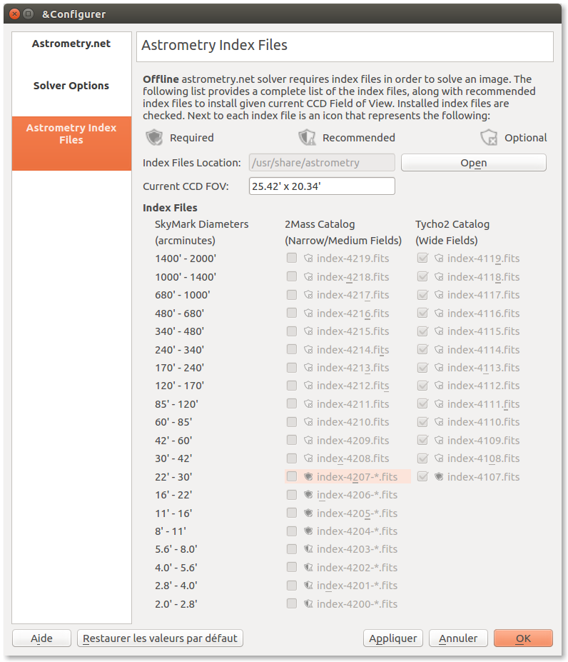

Laurent,
J'ai un petit souci avec ce panneau d'index, je ne vois pas les boutons à la base du panneau. J'utilise les sources recompilés sur mon PC. J'ai aussi testé la version du jour et ne vois pas non plus les boutons en bas du panneau. Ont-ils disparus dans la nouvelle version ? Constates-tu la même chose ?
@patdut
Je vérifie ce soir, mais la capture d'écran à été faite juste après que j'ai fait la mise à jour dimanche, donc à ma connaissance avec la dernière version présente sur les PPA
Bonne journée,
@patdut
Les boutons n’apparaissent pas si ta résolution d'écran est trop basse... Manque un ascenseur.
Bonne soirée
