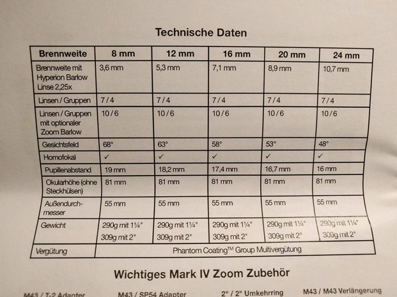

Bonne qualité d'optique (moins bon que les oculaires seuls)
L'inconvénient est le rétrécissement du champ quand on passe de 8mm à 24mm
Données par Baader :
Le zoom Hypérion marche bien mais comme les autres Hyp il est fort lourd et risque de faire descendre le Dob dans certaines orientations.
Le champ est aussi fort maigre dans les longues focales. En fait, entre 20mm et 24mm on voit en gros le même morceau de ciel car l'allongement de la focale est compensé par la réduction de champ.

Le zoom est un compromis pour certains qui apprécient cette formule, mais changer d'oculaire n'est pas non plus un truc compliqué ni astreignant, ça prend trois secondes...
Les oculaires non zoom offrent souvent plus facilement davantage de champ, et en effet gardent leurs qualités dans toutes les focales.
Les zoom offrent un champ différent suivant la focale.
Bref, à chacun son choix, ses préférences, mais un zoom n'est pas une solution miracle, sinon une grosse majorité n'auraient que cela, ce qui n'est pas du tout le cas.
