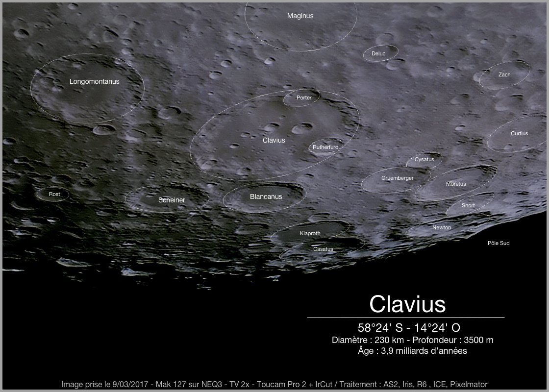

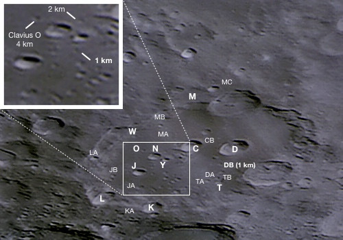

1) Clavius et sa région, le 9 mars (mosaïque de 6 images)
On commence par la région de Clavius :
Version annotée avec localisation des cratères principaux :
En utilisant les cartes lunaires LAC du Lunar and Planetary Institute (voir ici), j'ai pu mesurer que la résolution des plus petits détails visibles sur cette image est de 1 km environ. D'après mes calculs, cela correspond à 0,5" soit exactement l'échantillonage de la Toucam avec la barlow, et près de 2x le pouvoir séparateur du mak 127 !

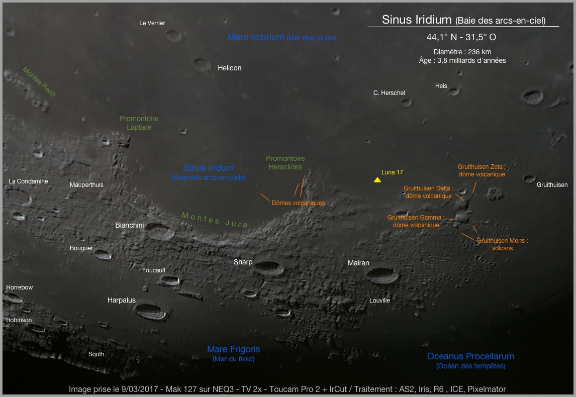

2) La baie des arcs-en-ciel (Sinus Iridum), le 9 mars (mosaïque de 4 images)
Je sais qu'elle est "à l'envers", mais je la trouve sympa ainsi (on est toujours en résolution de 1 km environ pour les plus petits détails visibles) :
Version annotée, avec recherche des formations volcaniques visibles sur l'image :

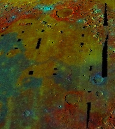

Inspiré par les travaux d'Alain (Easybob08) sur les couleurs lunaires et leur signification géologique (voir ici), voici une version en couleurs saturées de la même image. Les grandes zones recoupent assez bien celles de la sonde Cementine de la NASA. Du coup j'ai tenté de légender les couleurs.
Données sonde Clementine (logiciel ATLUN) :

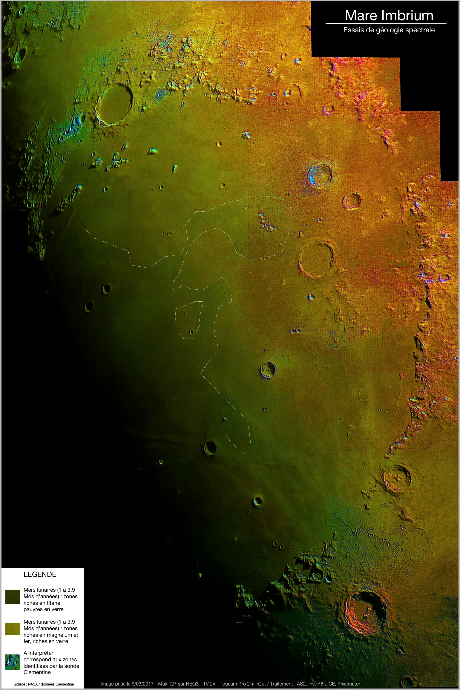

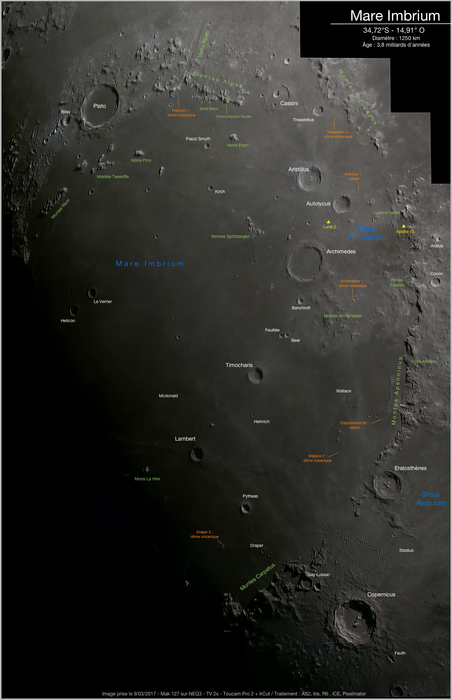

3) La mer des pluies (Mare Imbrium), de Copernicus à Plato, le 7 mars (mosaïque de 17 images)
Voici une grande région de 1500 km de côté : l'ensemble de la mer des Pluies, de Copernicus à Plato, toujours avec la même résolution (n'hésitez pas à zoomer un peu) :
Version annotée, toujours avec recherche des structures volcaniques visibles :

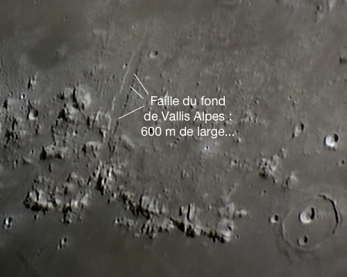

Test de résolution : il me semble apercevoir très faiblement, par endroits, la fameuse faille centrale de Vallis Alpes, qui fait 600 m de large. La résolution atteinte s'approcherait alors localement de 0,3"...

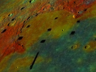

Enfin, une saturation (on voit tous les défauts !) et une analyse des couleurs en lien avec la géologie lunaire :
Données sonde Clementine :

Revenons sur les dimensions que tu as mesurées car avec un 625 je suis juste un peu en dessous.
Pour avoir des mesures il vaut mieux utiliser quickmap de la NASA car il y a un outil de mesure qui peut même donner des profils d'altitude. http://target.lroc.asu.edu/q3/
Le cratère indiqué à 1 km en fait presque 3. Dans les meilleures conditions possibles un 127mm doit permettre de voir des cratères autour de 2km.
On aperçoit très faiblement des morceaux de la faille de la vallée des Alpes parce qu'on devine
la faille en longueur et non pas en largeur. C'est le phénomène de vision des lignes électriques
très éloignées qu'on voit grâce à leurs longueurs et non pas à leurs épaisseurs qui sont bien en
dessous des capacités de perception de l’œil.

Blague à part, merci beaucoup pour cette analyse, c'était une première tentative de ma part et le lien que tu donnes est top et va m'aider pour la suite :)
Disons que je suis à 3 km alors, ce qui est plus logique car un peu moins précis que le pouvoir séparateur de mon instrument. Mais surtout, tu me motives car j'aime les défis et ça veut dire que je peux aller encore un peu plus loin en résolution avec mon p'tit mak !
