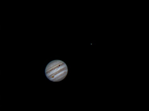

Me reste donc "le mulet", la seule image à peu près présentable, mais au
300 Orion optics. On dira que c'est juste pour participer, faute de mieux...
Petites retouches pour réduire le bruit et rehausser la saturation des couleurs
http://www.webastro.net/forum/showthread.php?t=146670
SETUP :
Télescope Newton Orion Optics 300 mm f/D 5.3 maison sur EQ-6
Imageur : ZWO ASI 185 MC couleur.
Barlow 3x + ADC + Filtre Ir/UV Cut.
Capture :
Environ 9600 brutes retenues (tri manuel de 1 capture de 2 minutes et 1 de 1 minute)
Expo 5.5 ms et Gain= 90%. Cadence 163 images/sec.
Registration sous Autostakkert 2.6, traitement sous Iris.
Dérotation de 3 images étalées sur 3 minutes.
Finitions sous Photoshop (traitement séparé des satellites).
Image à 100% de la taille d'acquisition.

Bon Bah c'est tout vus hein .....
Bravo a toi :)
Modifié par MobY
Attention, les animations ne sont pas prises en compte pour le concours !
Non, j'avais bien compris que seules les images fixes étaient prises en compte. L'animation est hors concours.
Quant à Albéric, j'aimerais rater mes photos aussi bien que toi.

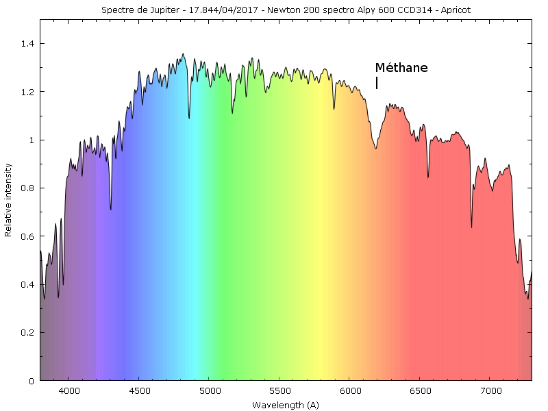

Bouducong j'ai oublié d'enlever le spectro avant de prendre la photo :(
Tant pis, je la poste quand même :)

Effectivement hors temps... :confused:
Par contre, je ne serai pas contre une petite explication car j'avoue ne pas trop m'y connaitre en spectro.
Concrètement, tu lis quoi dans ton graphe ?
Pas compris, tu veux dire ?
Concrètement on peux voir que c'est un spectre essentiellement solaire (celui d'une étoile G2v). Logique. Mais il y a aussi des bandes d'absorption (dont le creux que j'ai indiqué) pas présent dans le spectre solaire, qui correspondent à la lumière qui est absorbée par le méthane. On a donc des informations sur la composition chimique des nuages de Jupiter :)
