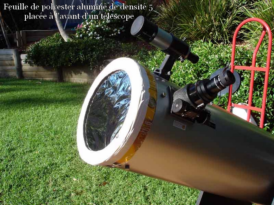

De jour :
Il est possible d'observer le soleil uniquement si on a placé à l'ouverture un filtre fabriqué à partir d'une feuille astrosolar.

A` contrario, ce paragraphe :" N’UTILISEZ JAMAIS LE TELESCOPE POUR OBSERVER DIRECTEMENT LE SOLEIL.
VOUS RISQUEZ DES DEGATS OCULAIRES IRREVERSIBLES. UTILISEZ UN FILTRE
SOLAIRE LABELLISE. PROTEGEZ LE CHERCHEUR EN UTILISANT UN BOUCHON.
N’UTILISEZ JAMAIS DE FILTRE A PLACER SUR L’OCULAIRE ET N’UTILISEZ PAS LE
TELESCOPE POUR PROJETER L’IMAGE DU SOLEIL SUR UNE SURFACE. LA
CHALEUR DEGAGEE POURRAIT ENDOMMAGER LA SURFACE DE PROJECTION ET
LES ELEMENTS OPTIQUES DE L’INSTRUMENT" est, lui, à respecter à la lettre.
Il est impératif, avant d'essayer d'observer le soleil de disposer d'accessoires spécifiques pour éviter des dégâts oculaires définitifs et la détérioration du matériel.

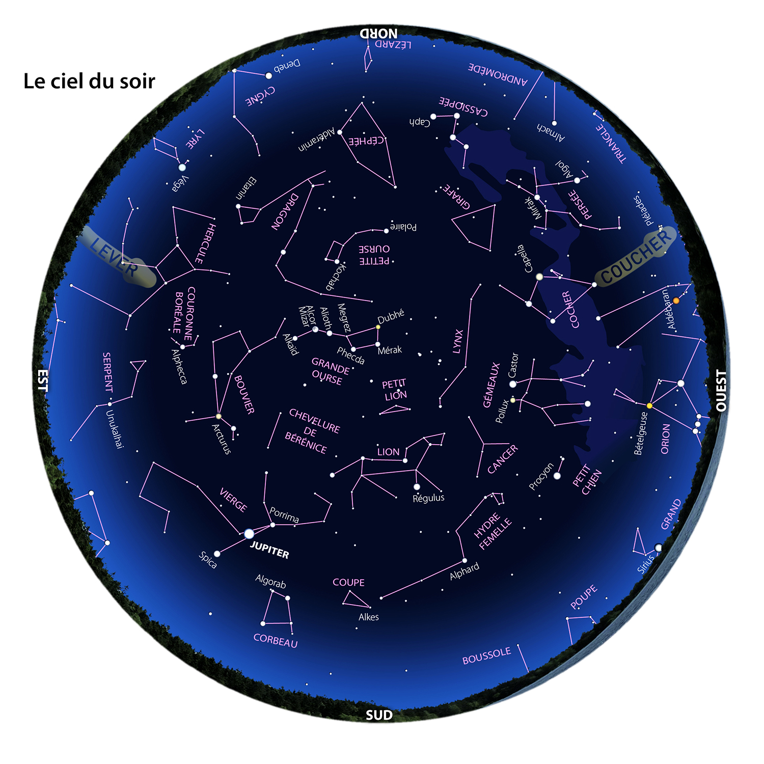

Plutôt vers l'Est... Dans la constellation d'Hercule...Mais c'est très vaste le ciel, pour se repérer tu peux utiliser un logiciel gratuit comme Stellarium, et comme l'a dit OrionRider mieux vaut commencer ces jours-ci par la Lune et Jupiter, très facile à trouver!
Une carte du ciel pour le mois d'avril en début de soirée:
