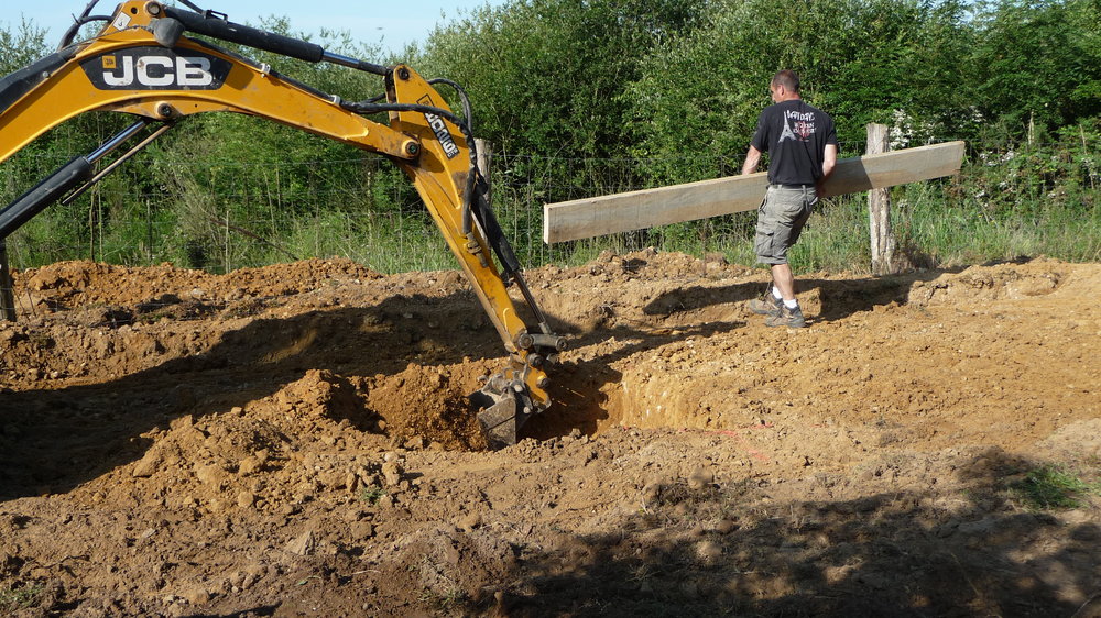

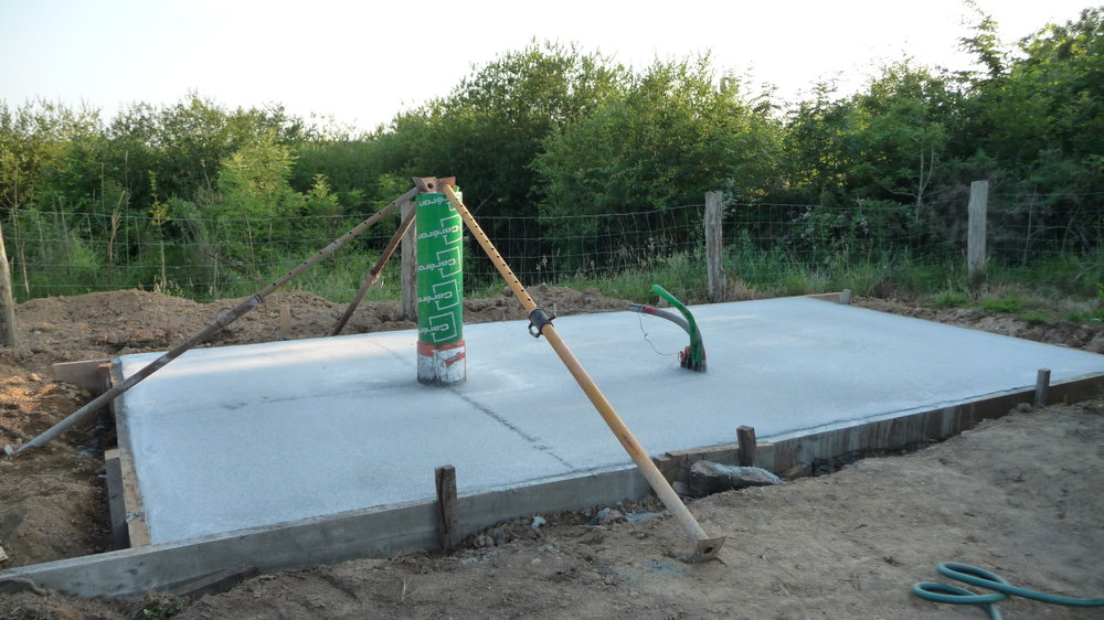

Bonsoir ,
Nous venons sous la canicule de finir la dalle de 20m² avec sa colonne .
La construction se poursuivra l'année prochaine avec le bureau pour l'informatique et ensuite autour de la colonne avec un toit ouvrant en deux parties .

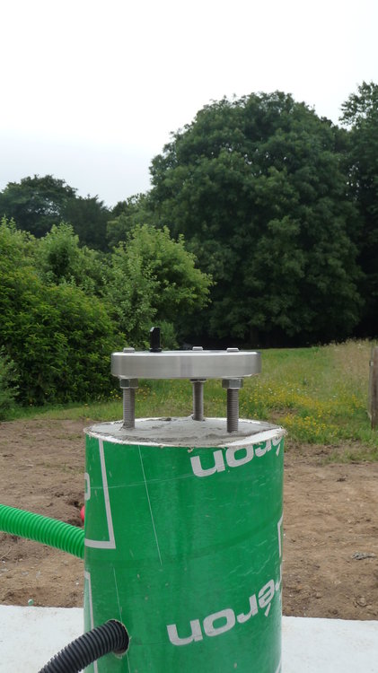

La colonne est surmonté de la platine Skymeca ( merci à eux pour cette belle pièce )

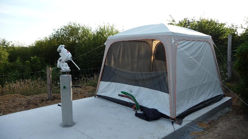

En attendant la suite , une petite installation pour cet été :banana:

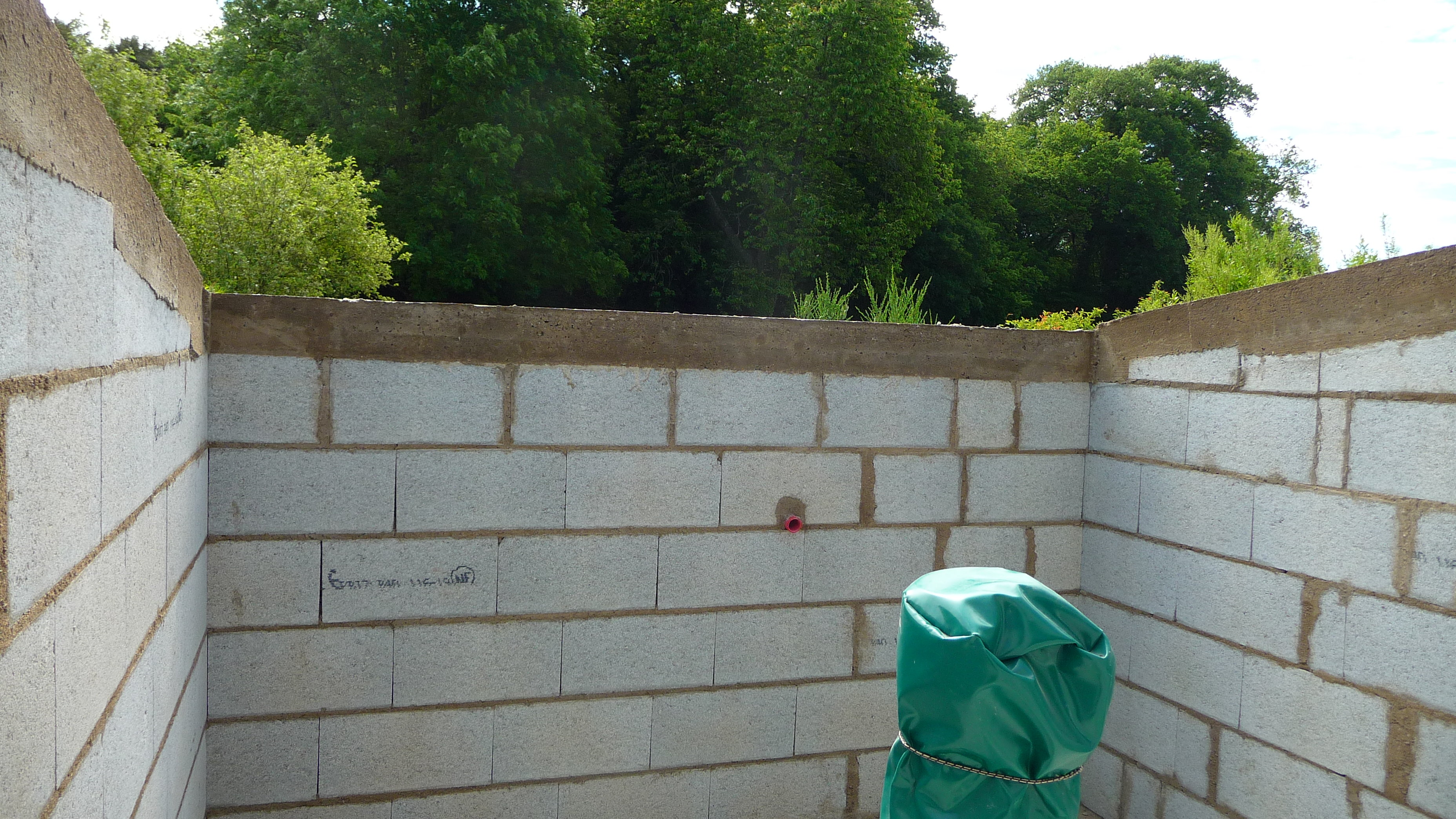

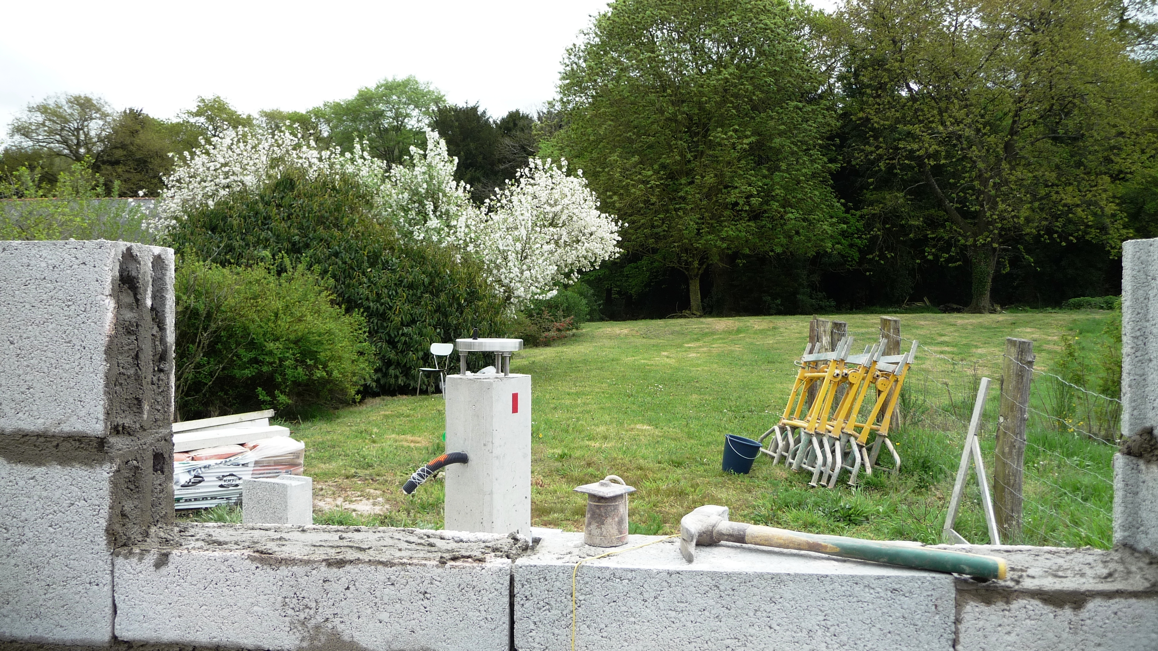

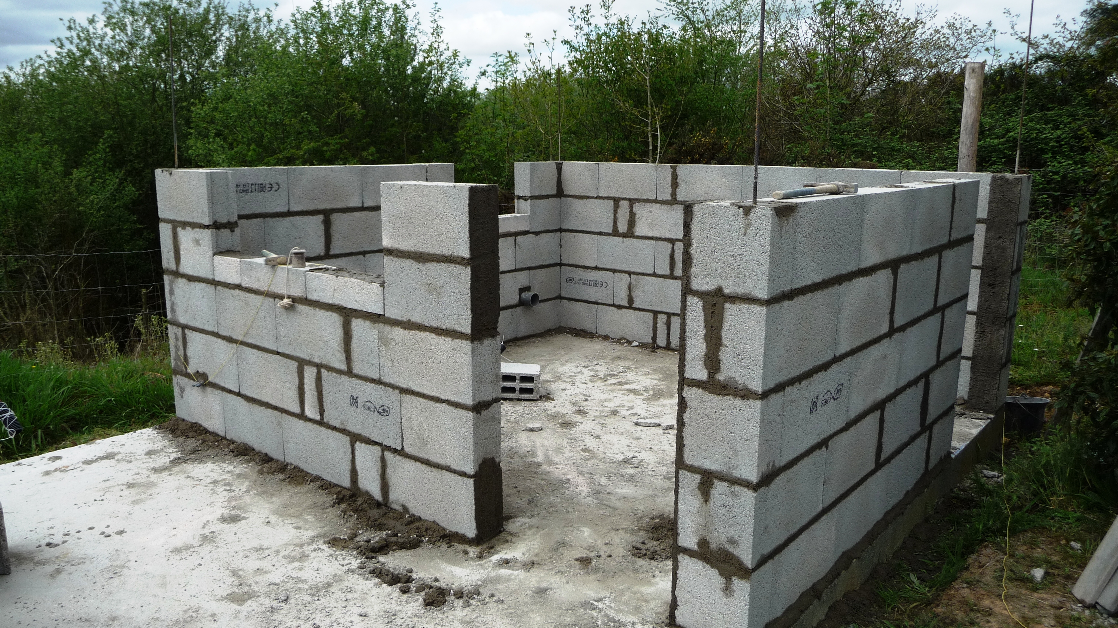

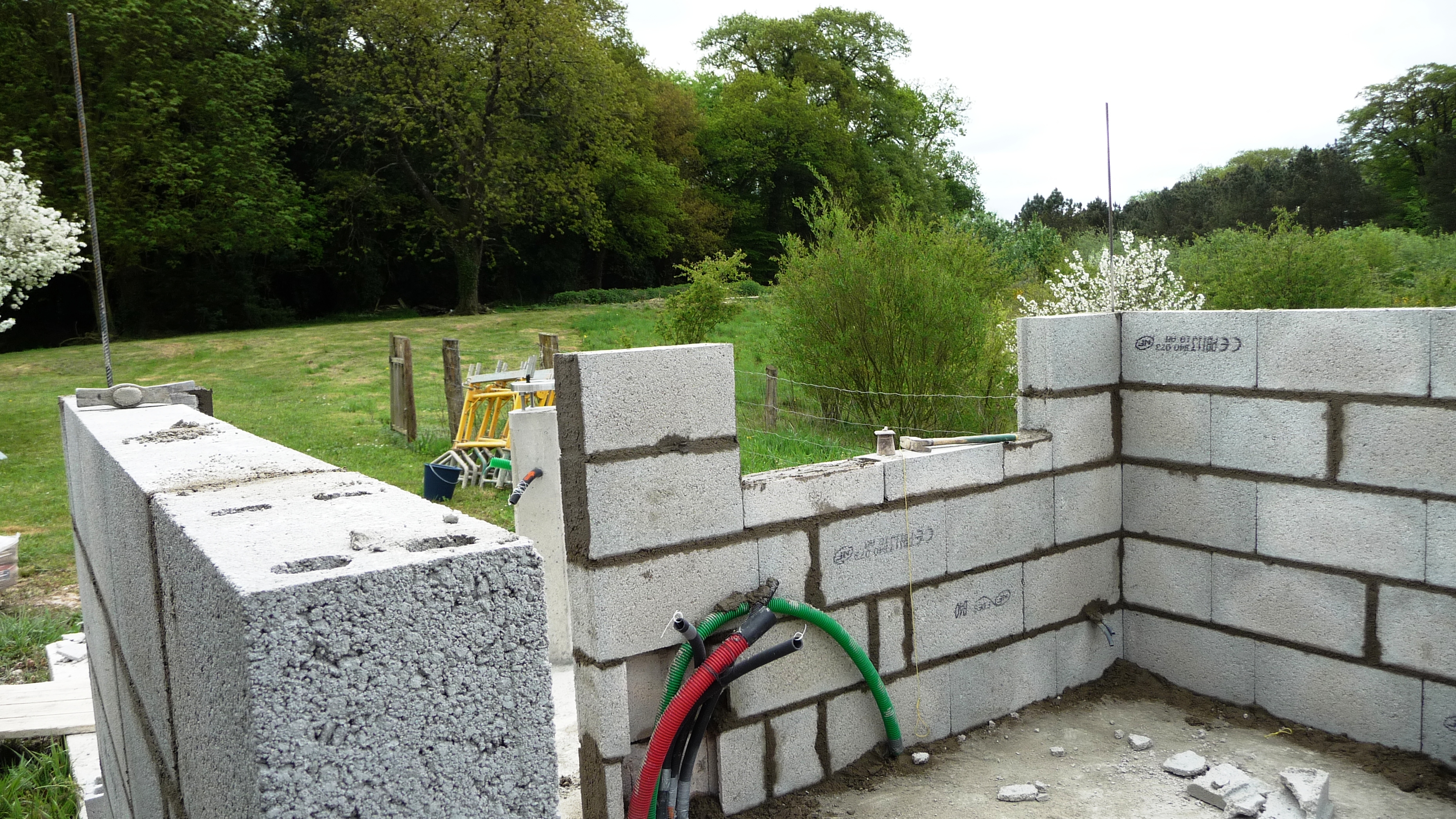

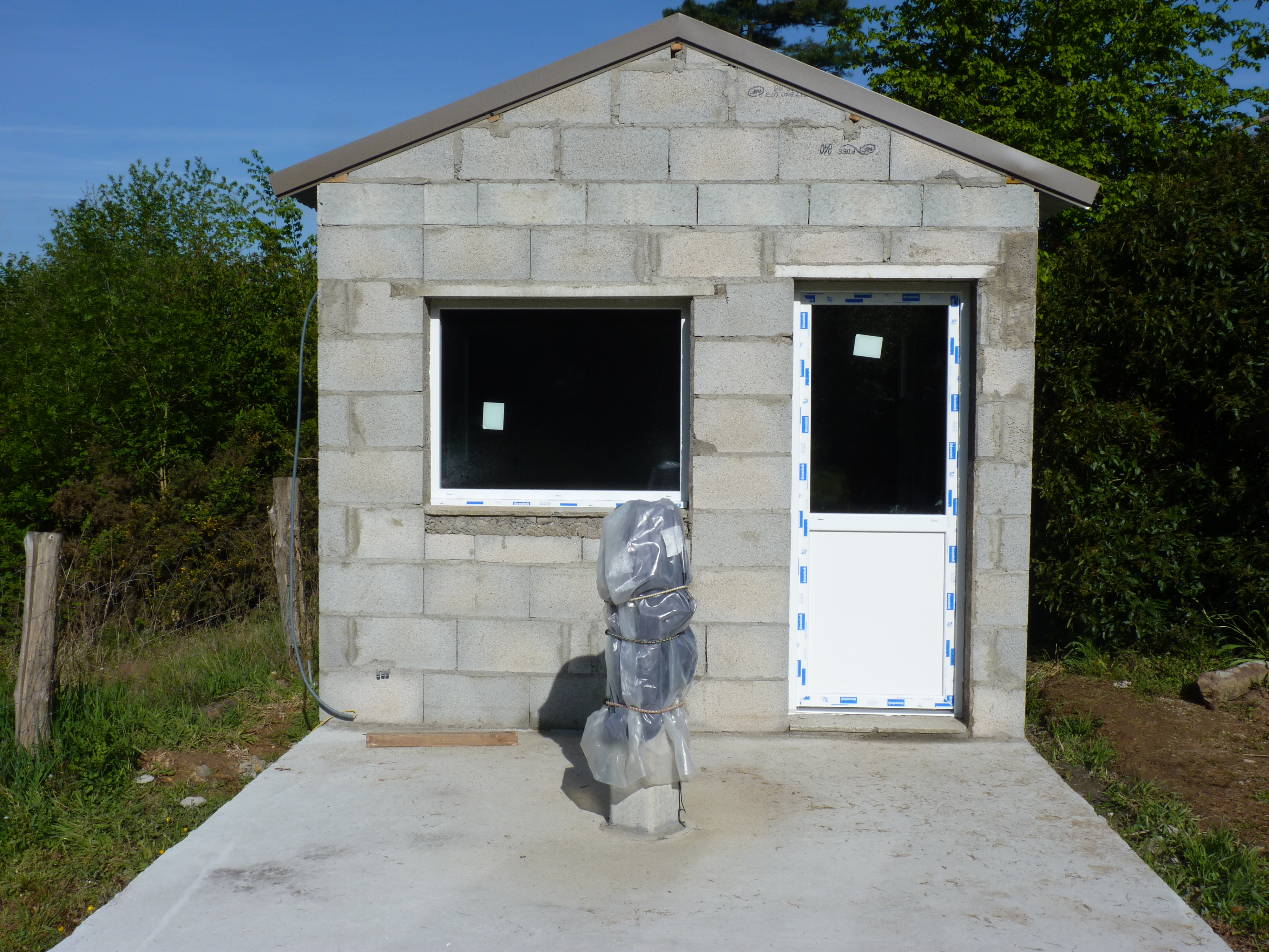

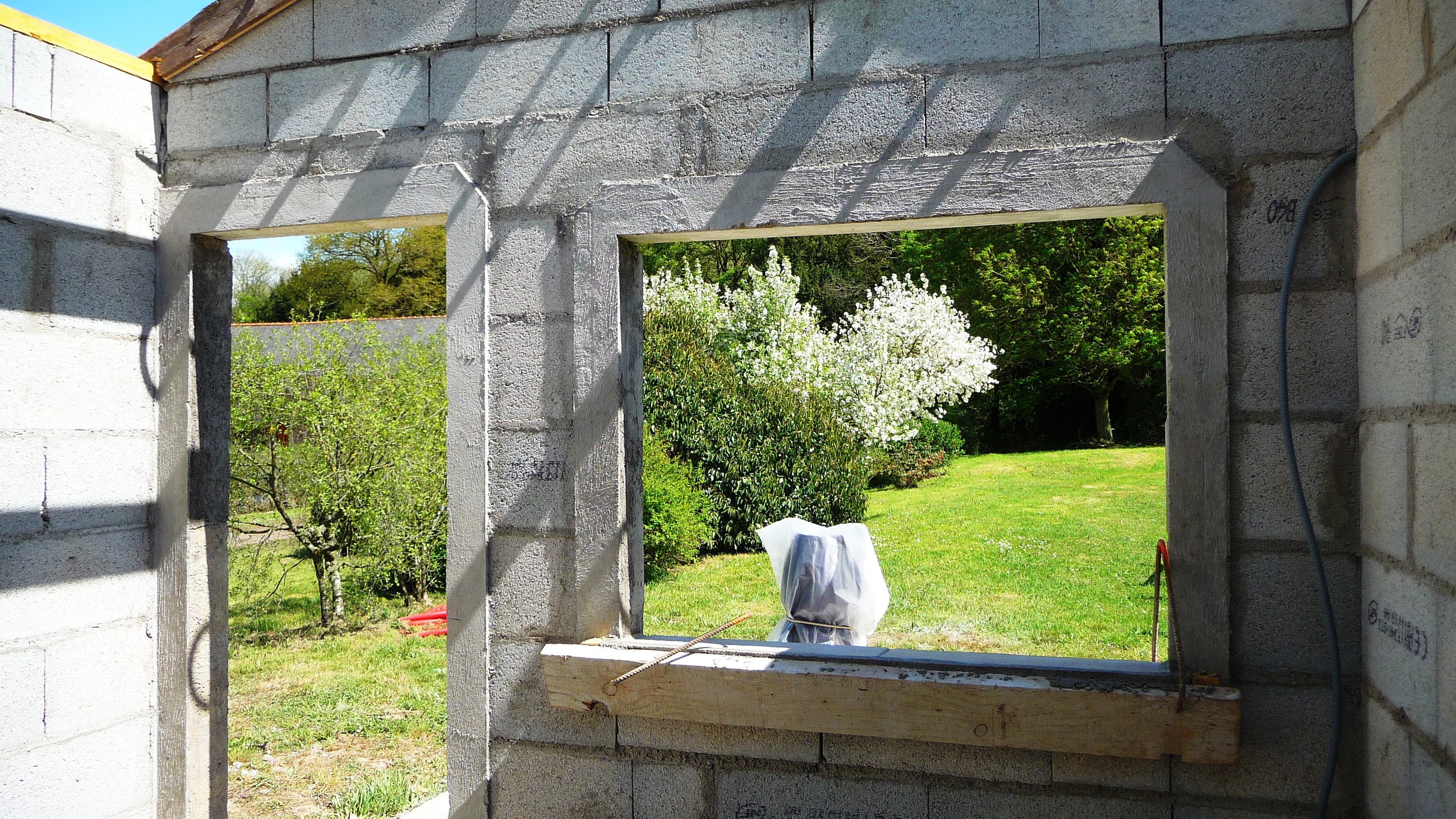

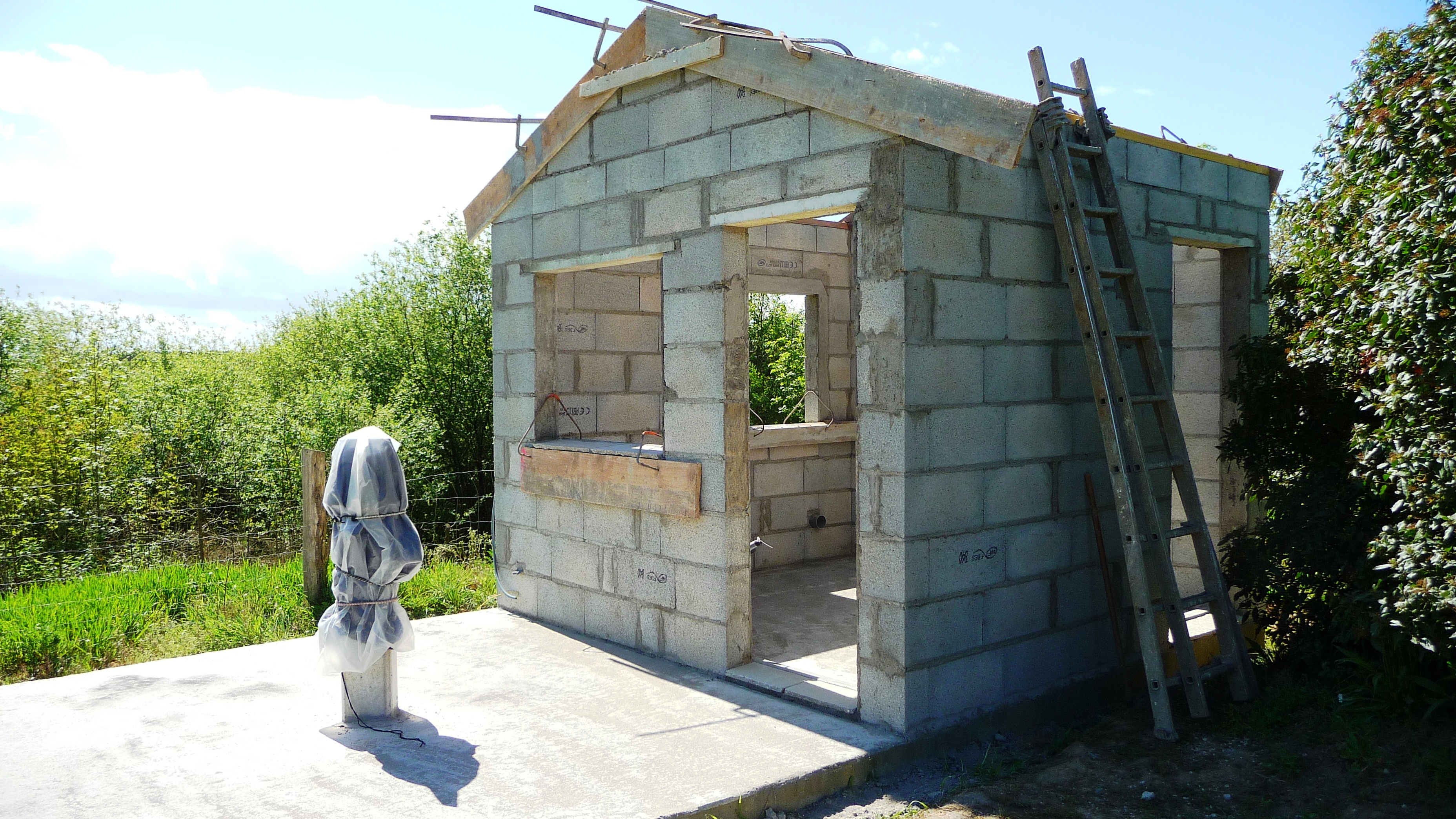

Avril 2018 : 2éme phase des travaux .
Par ce beau temps nous avons pu en début de cette semaine commencer les travaux pour la construction du bureau .
Trois jours ont suffi pour monter la pièce de 9m² avec la charpente , le toit devrait être monté en fin de semaine et les huisseries la semaine prochaine .
Ne restera plus qu à aménager l'intérieur par une bonne isolation derrière ds panneaux osb et poser l’électricité.
2019 sera la troisième et dernière phase avec la fermeture autour du pilier par un toit ouvrant en deux parties

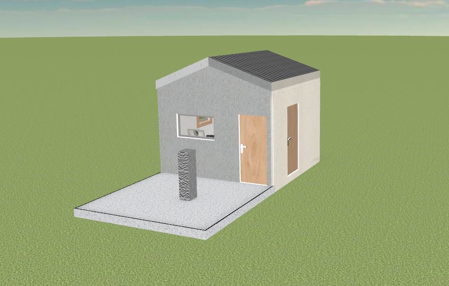

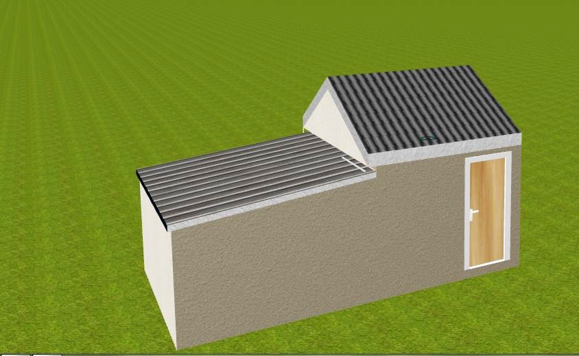

Je ne comprends pas bien, on dirait que la maison est fixe, mais elle est très proche du pilier, est-ce qu'il y a une partie mobile ? Sinon pourquoi l'avoir faite si proche, ça va prendre une partie du champ de vision et faire de la turbulence thermique sur toute la partie du ciel qui est au dessus. Mais sinon c'est un super projet ! :)

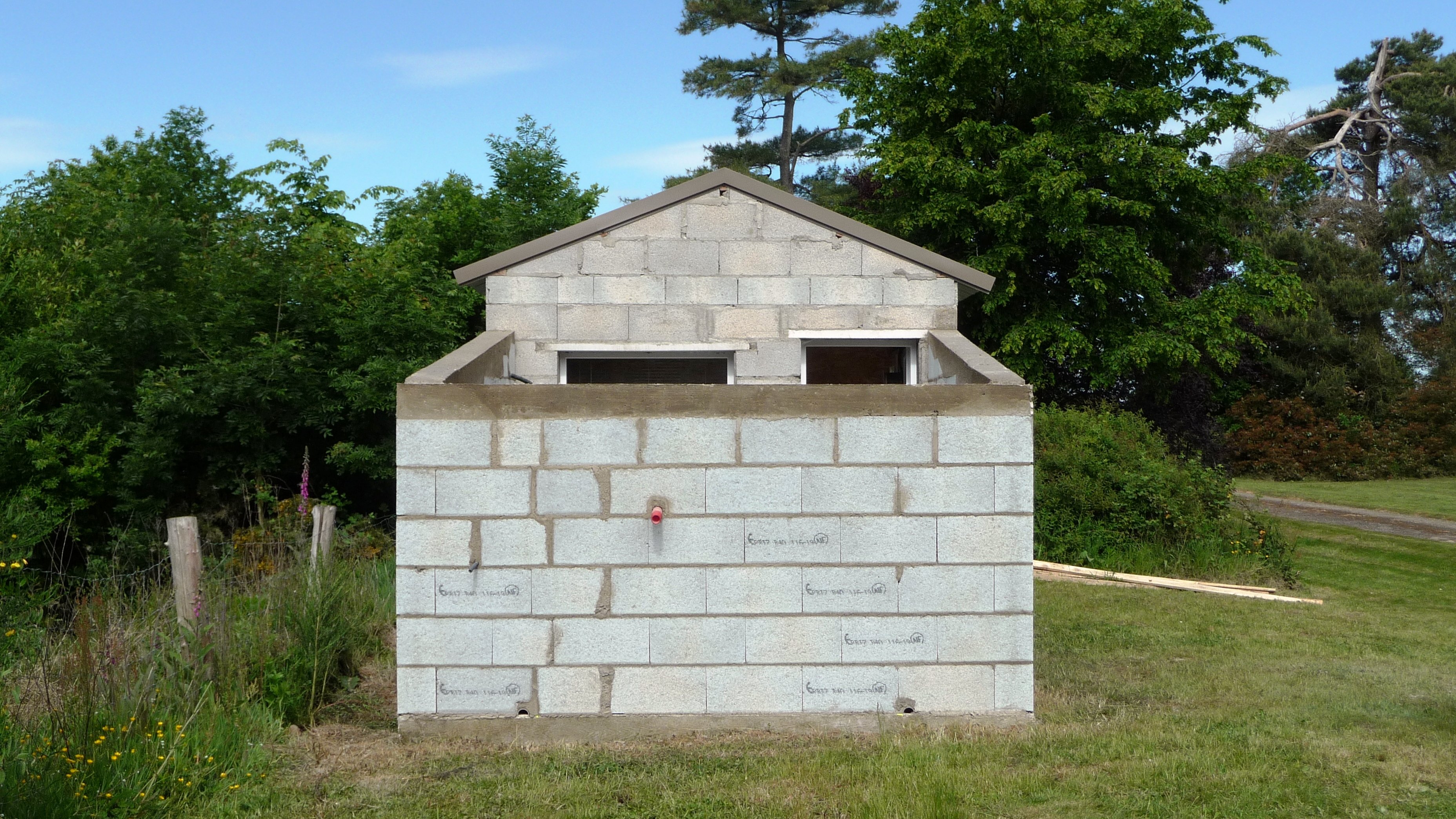

Oui le bureau est fixe puisque en béton , la partie pilier sera fermé par trois murs de 1.90m de haut avec un toit ouvrant en deux parties .
L'exposition est orienté de manière à balayer du Nord au Sud Ouest , aucun risque de perte de champ de vision .
Plusieurs simulations ont été faite auparavant les années précédentes pour bien choisir l'emplacement sans être gêné.
Le bureau fait 9m² intérieur et il en sera de même autour du pilier donnant de l'aisance pour tourner autour :rolleyes:.

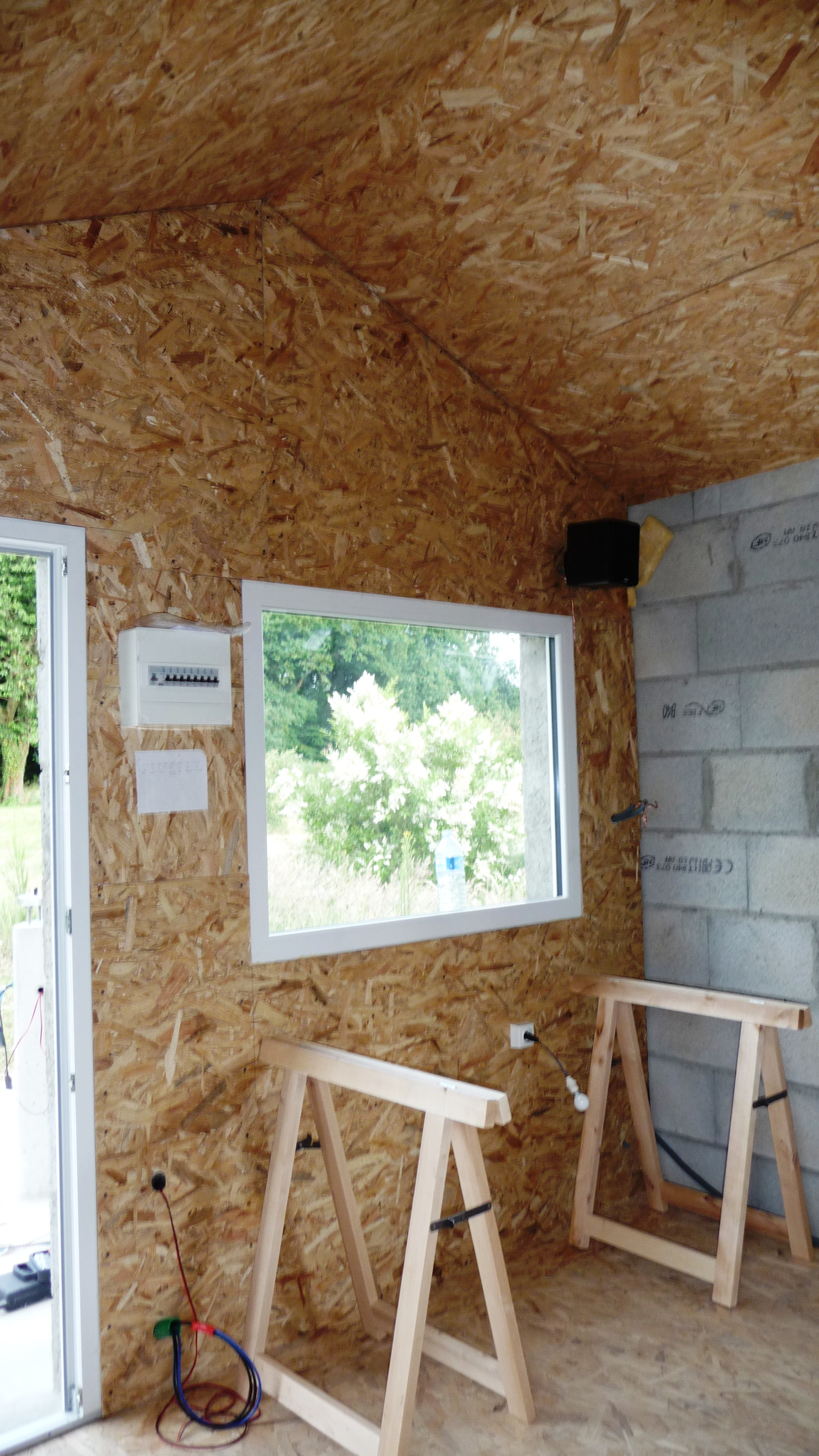

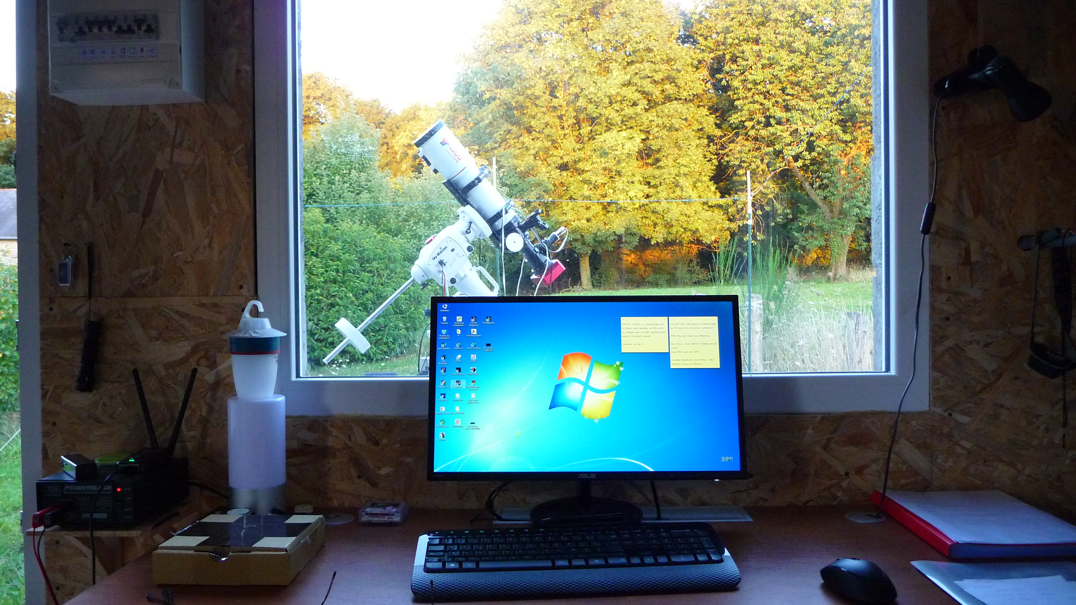

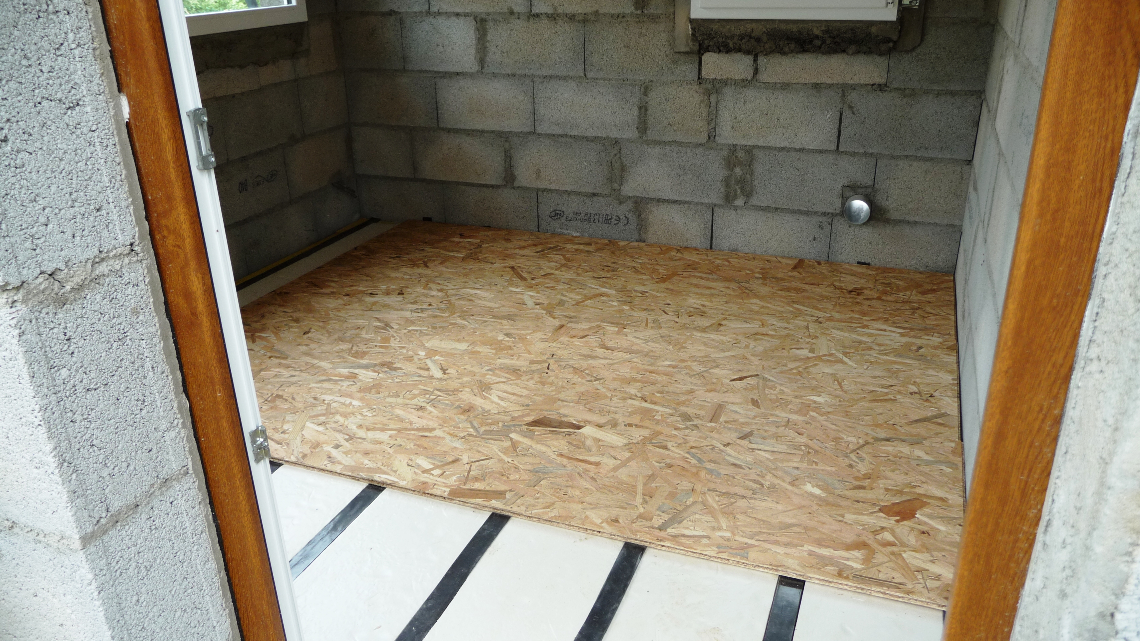

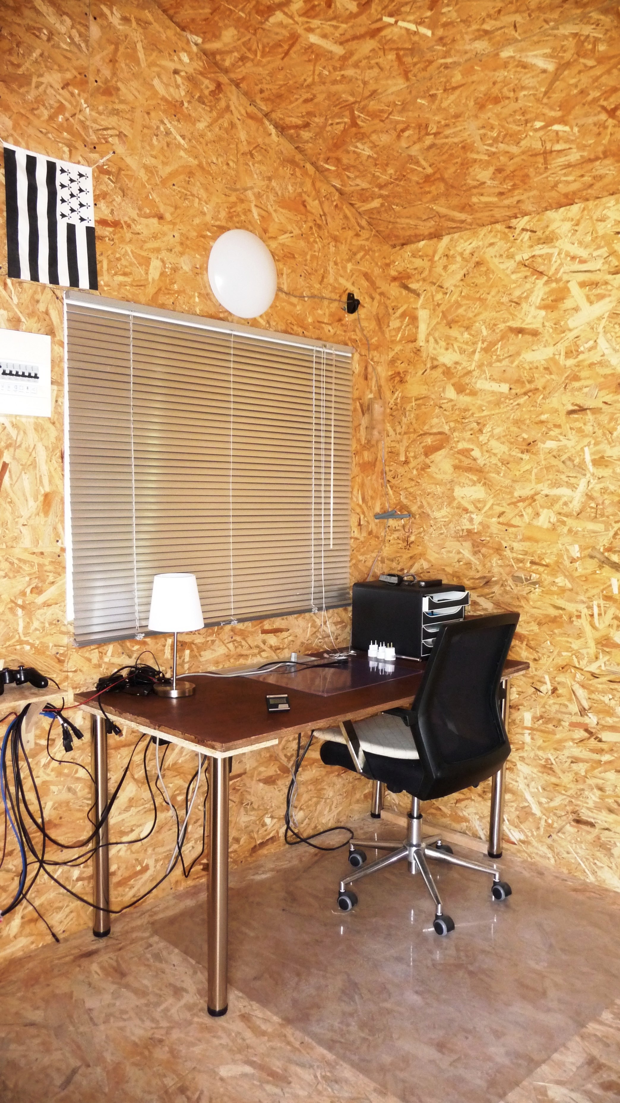

P1010328.thumb.JPG.214a353e9df9cdba460c59c2fbf939a1.JPGBonjour ,
Les travaux d'isolations avancent à grands pas et le bureau sera opérationnelle pour le mois d'Aout

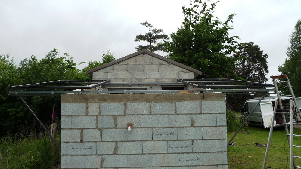

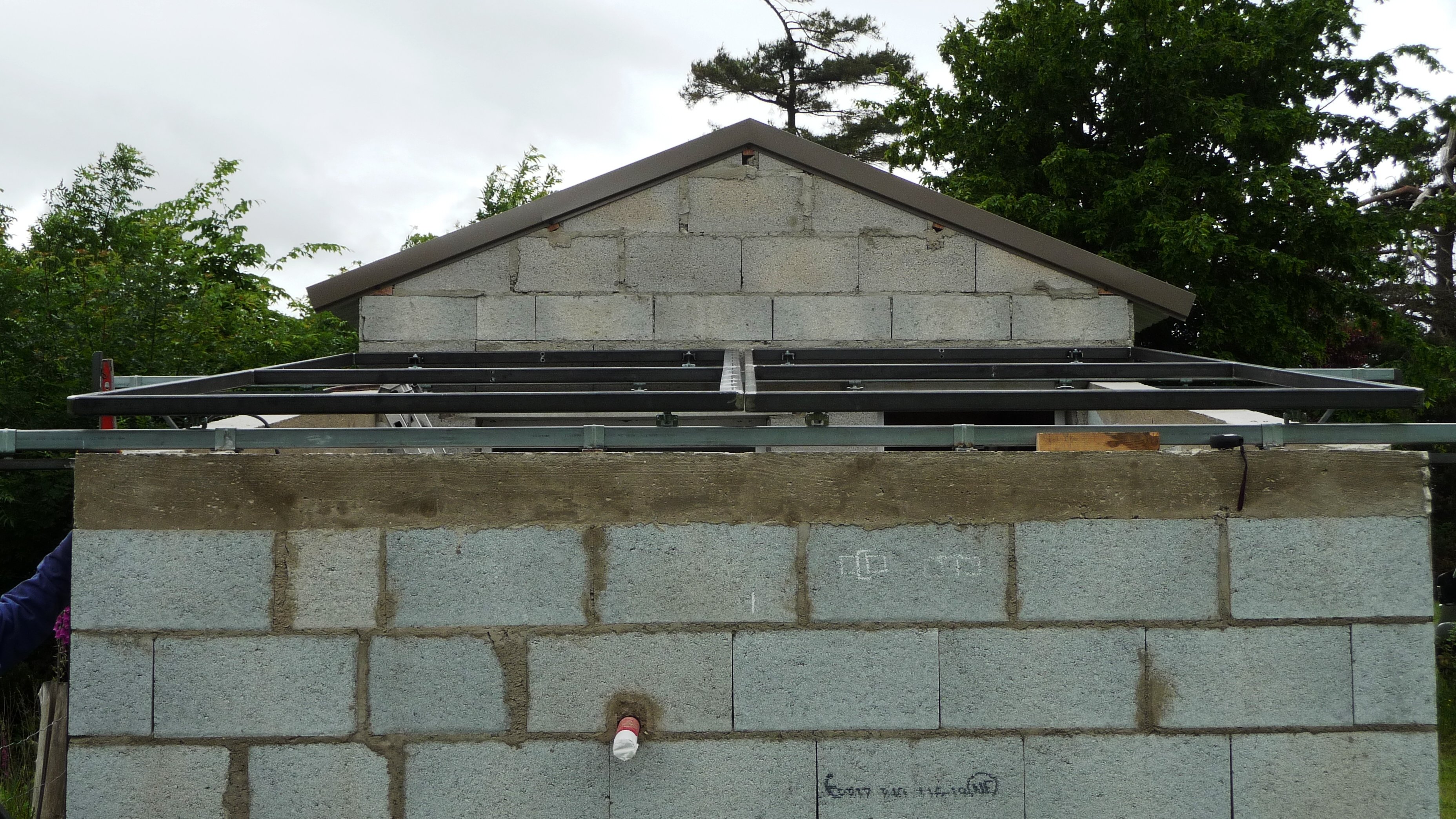

2019 marque la fin de ce projet avec la construction des murs autour du pilier et aujourd'hui nous avons présenté l'ossature métallique du toit ouvrant qui sera achevé fin juin .
L'observatoire SIRIUS sera pleinement opérationnelle pour cet été .

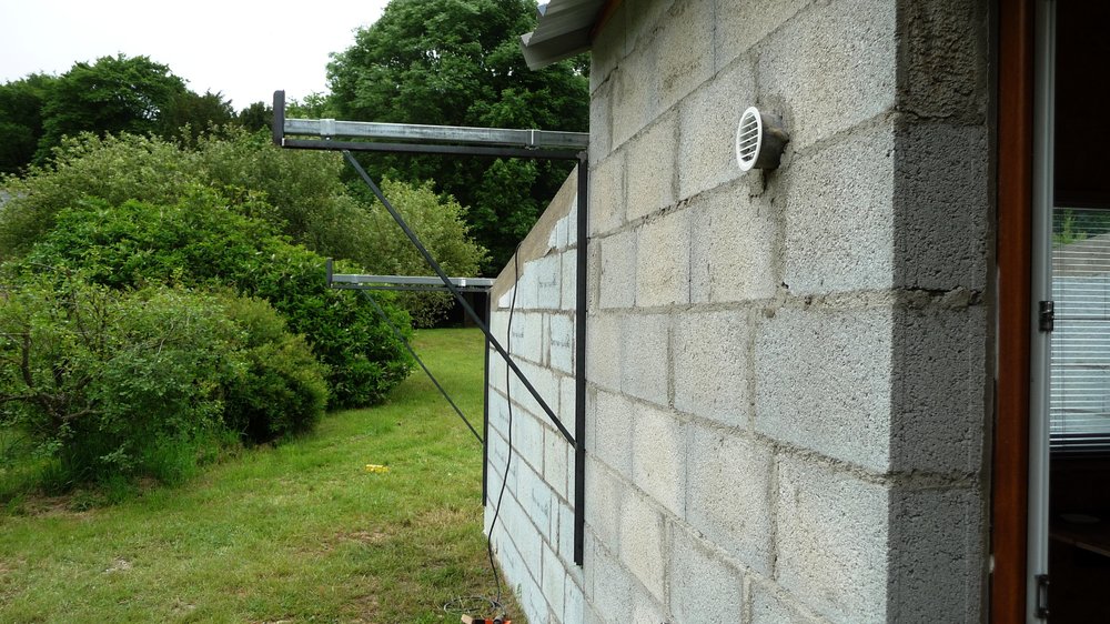

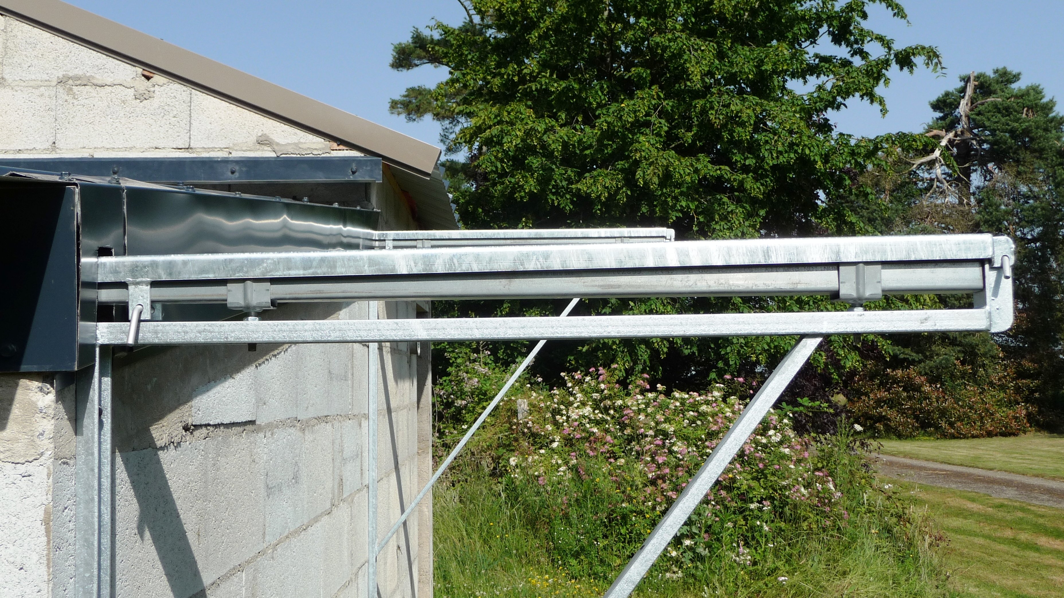

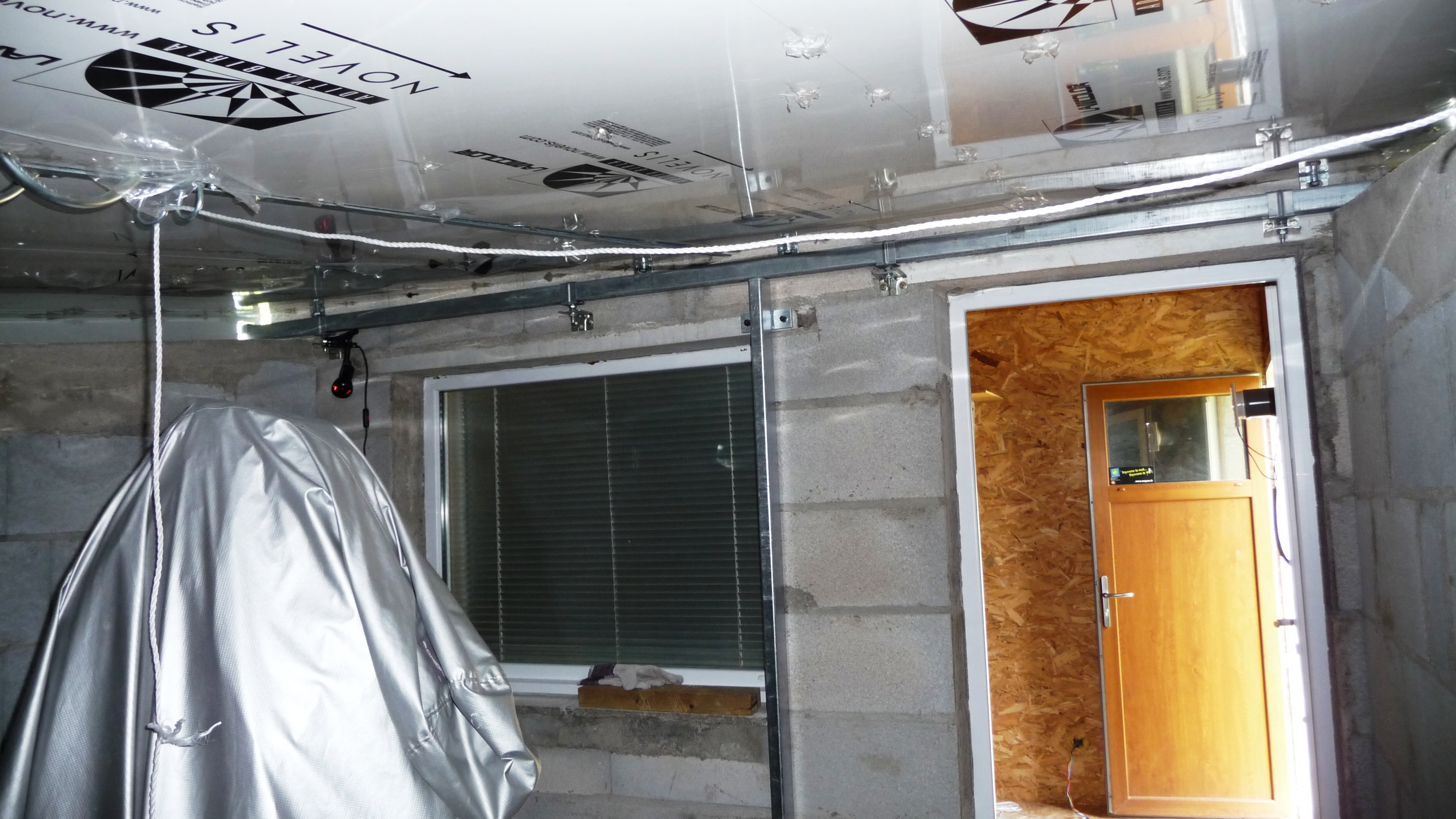

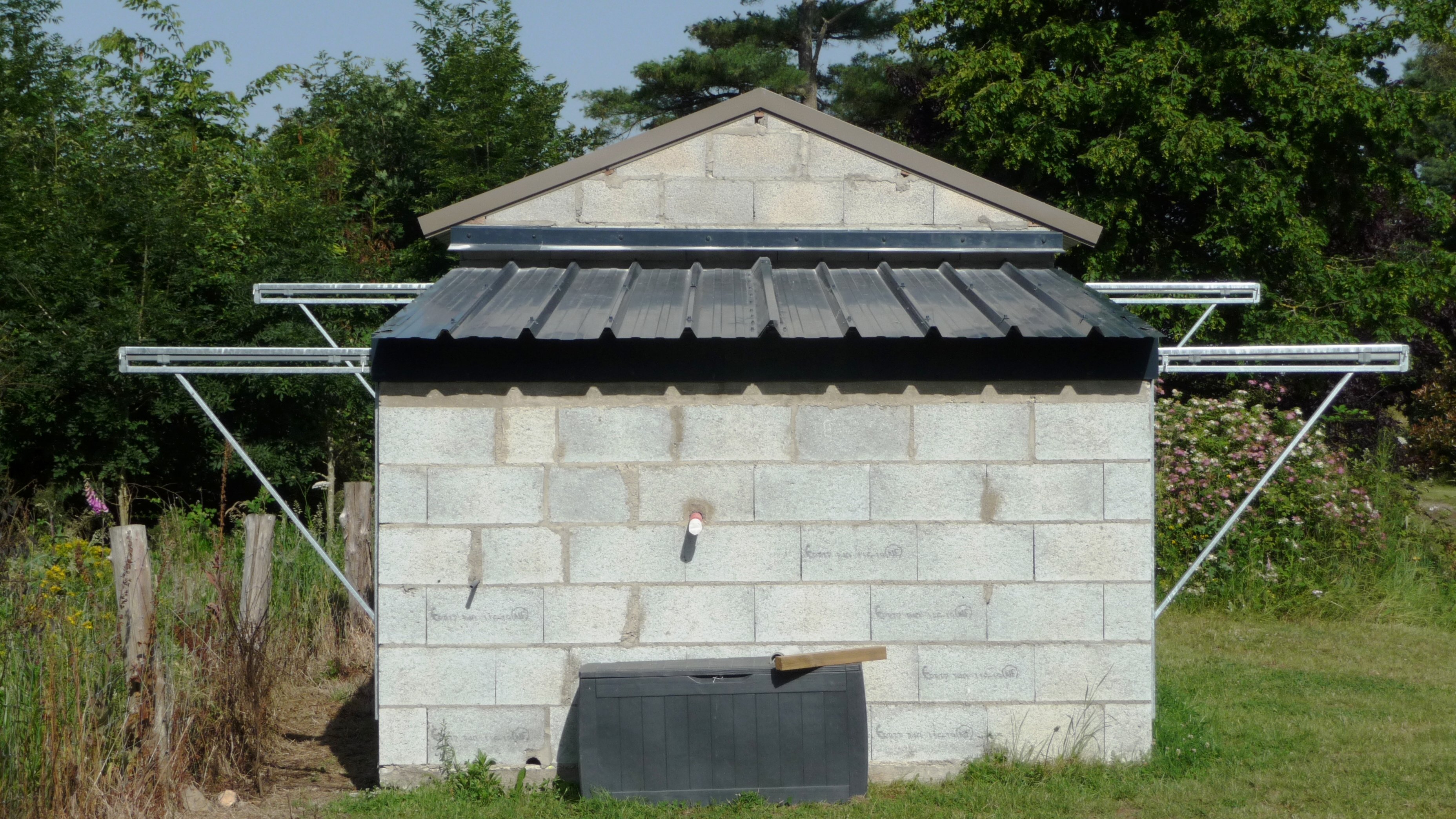

Suite et fin de l'installation du toit ouvrant avec un plus pour éviter la pluie ou le gel dans le rail toit fermé . Chaque plateau fait quand même prés de 80kg et sur l'un deux un galet a tendance à légèrement se coincer en fin de course d'où un corde provisoire pour s'aider .

Il y a 4 heures, Petitprost a dit :
Beau travail, félicitation !
Quelques détails attirent mon attention :
Je suppose que les vents dominants viennent de la gauche ? Toutefois je mettrais une goulotte sous le joint central pour récupérer les éventuelles infiltrations.
Pour la bavette fixée au pignon j'aurais fait une retombée plus longue et au raz des ondulations du toit, même si tu as prévu une bavette de remontée sur la rive haute des parties mobiles, avec le vent l'eau peut remonter la pente  😉

En fait les côtes sont fermés au vent et à la pluie , au milieu à la jointure des deux panneaux trois éléments de tôle et de forme différentes empêchent l'infiltration d'eau quelque soit la direction du vent .
