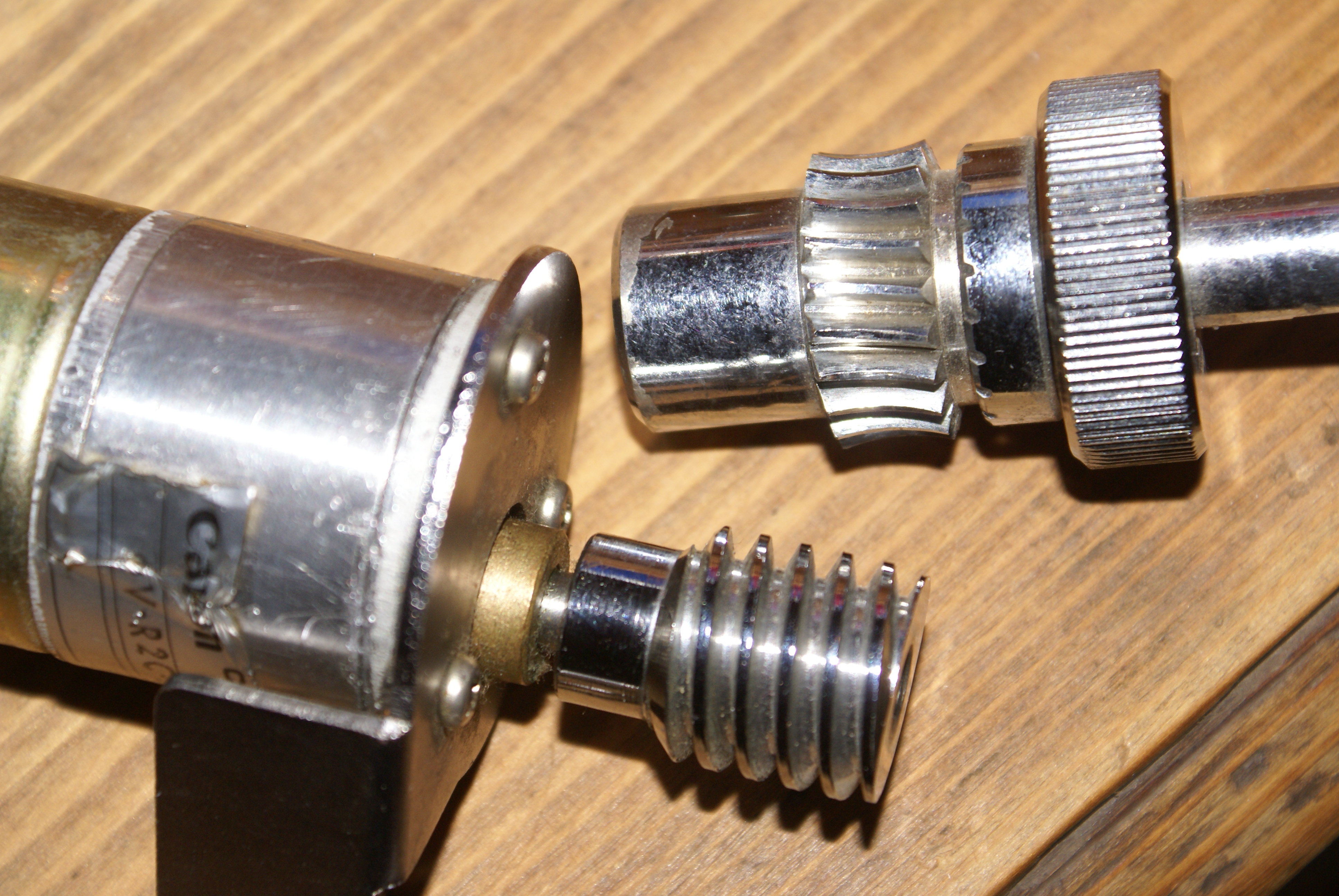

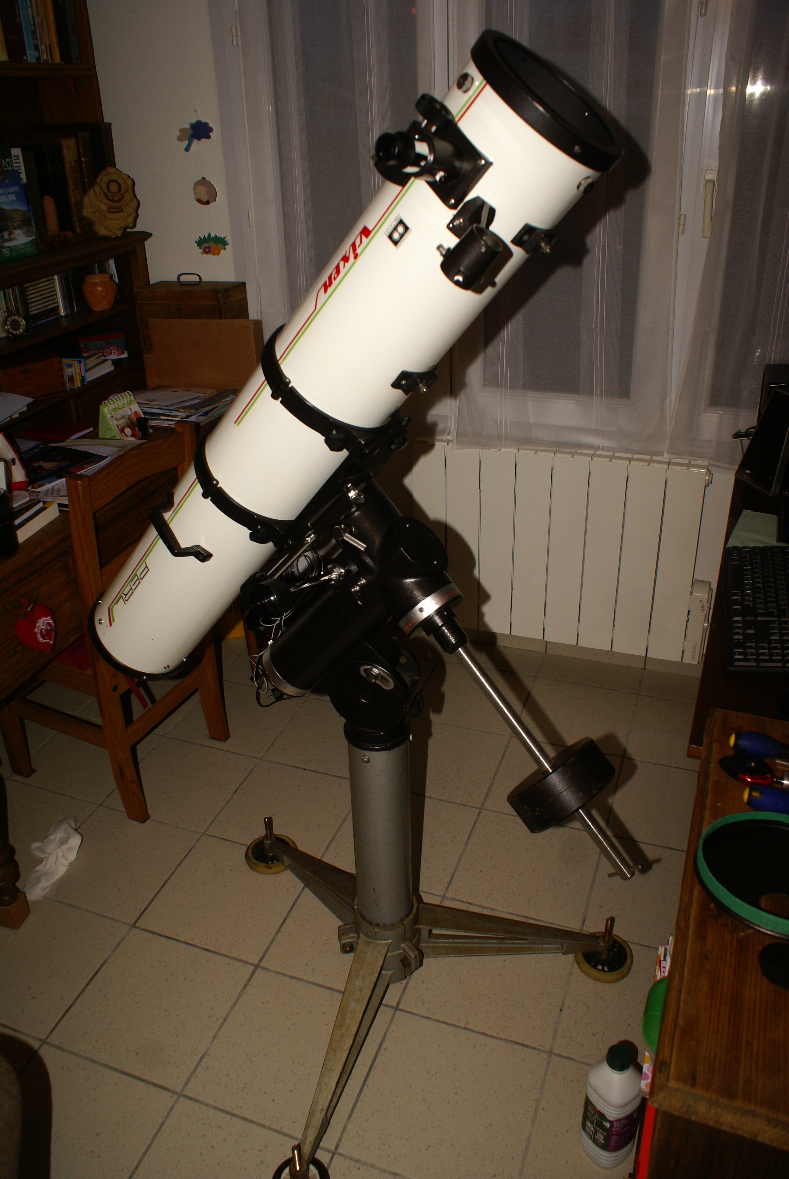

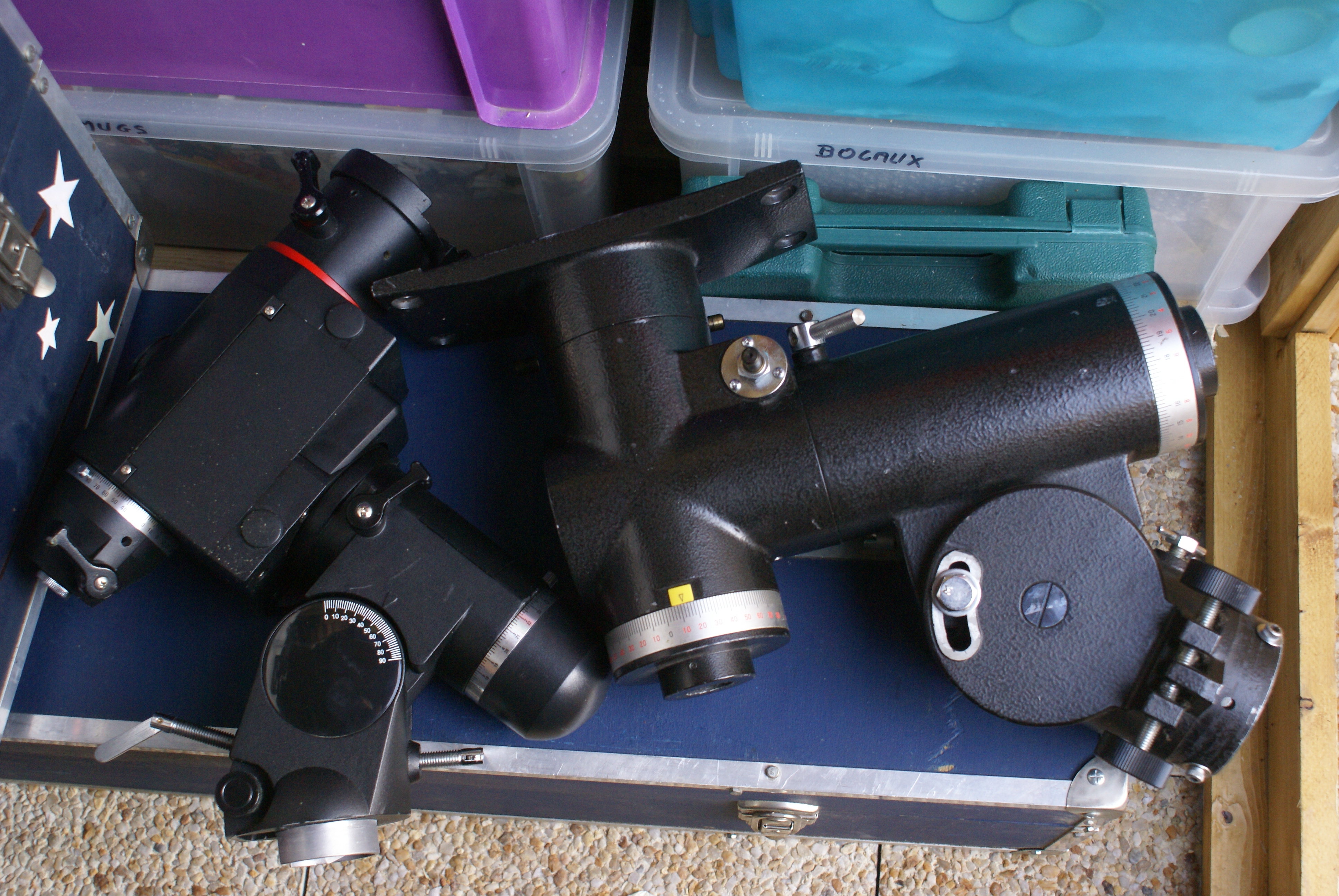

L'échange au sujet de cette monture date un peu mais je viens d'acquérir un tel 150/1300 Vixen sur la monture saturne😊. J'ai mis un e photo qui associe la saturne à une HEQ5 pour comparer.
J'ai fait le nettoyage du tube et de l'optique qui est encore très bien conservée. La monture est un peu dure (la graisse a vieilli...).

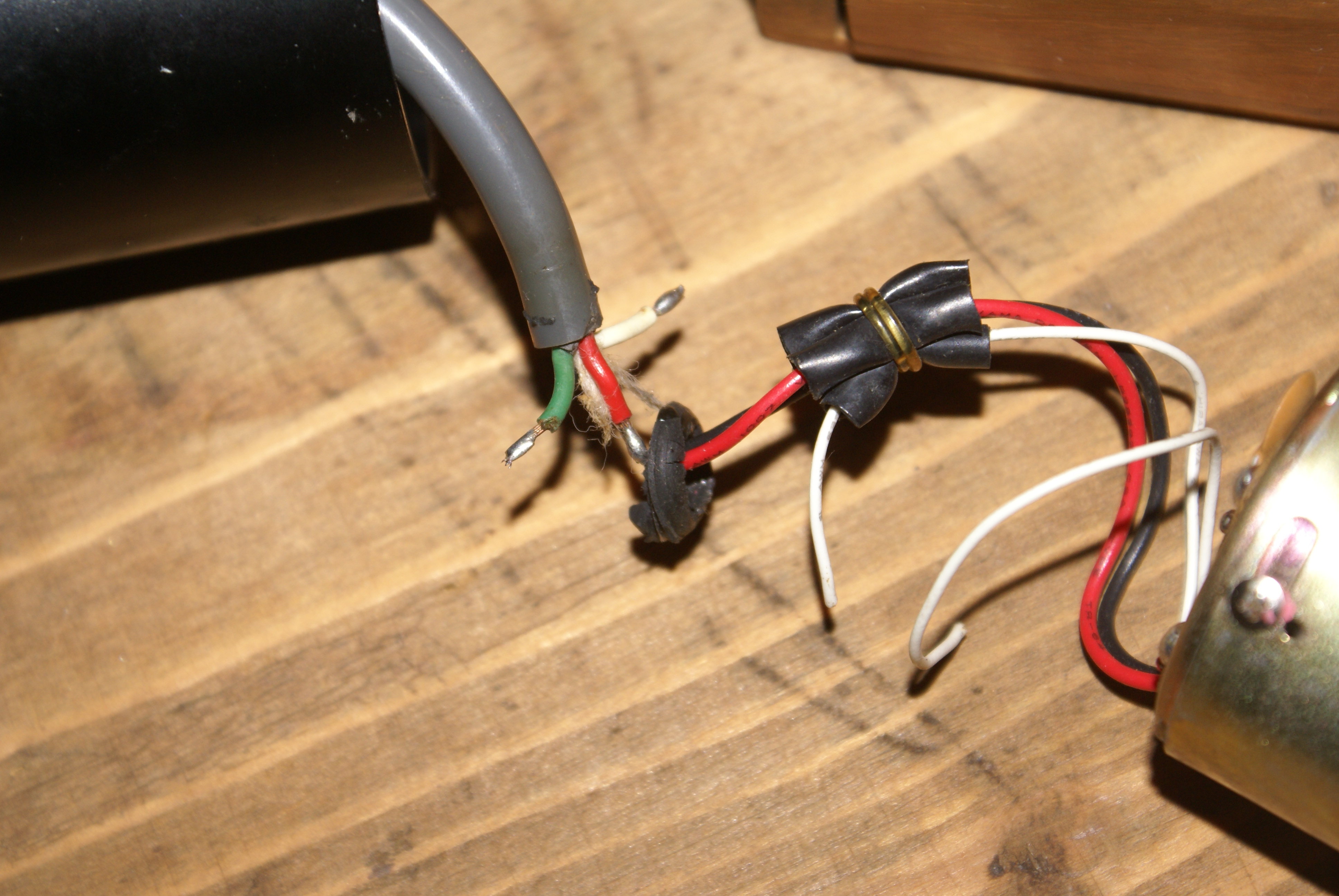

Il y a la motorisation d'origine mais 2 fils sur les 4  sont coupés🤥. Si quelqu'un avait une indication sur la façon de bien distinguer les fils blancs   pour les souder conformément à l'origine sur ceux qui sont colorés🥴, le suis intéressé.
MM
Tu peux aussi contacter Gehelem pour toute la partie "électrique" comme il te l'a proposé dans l'autre fil.
