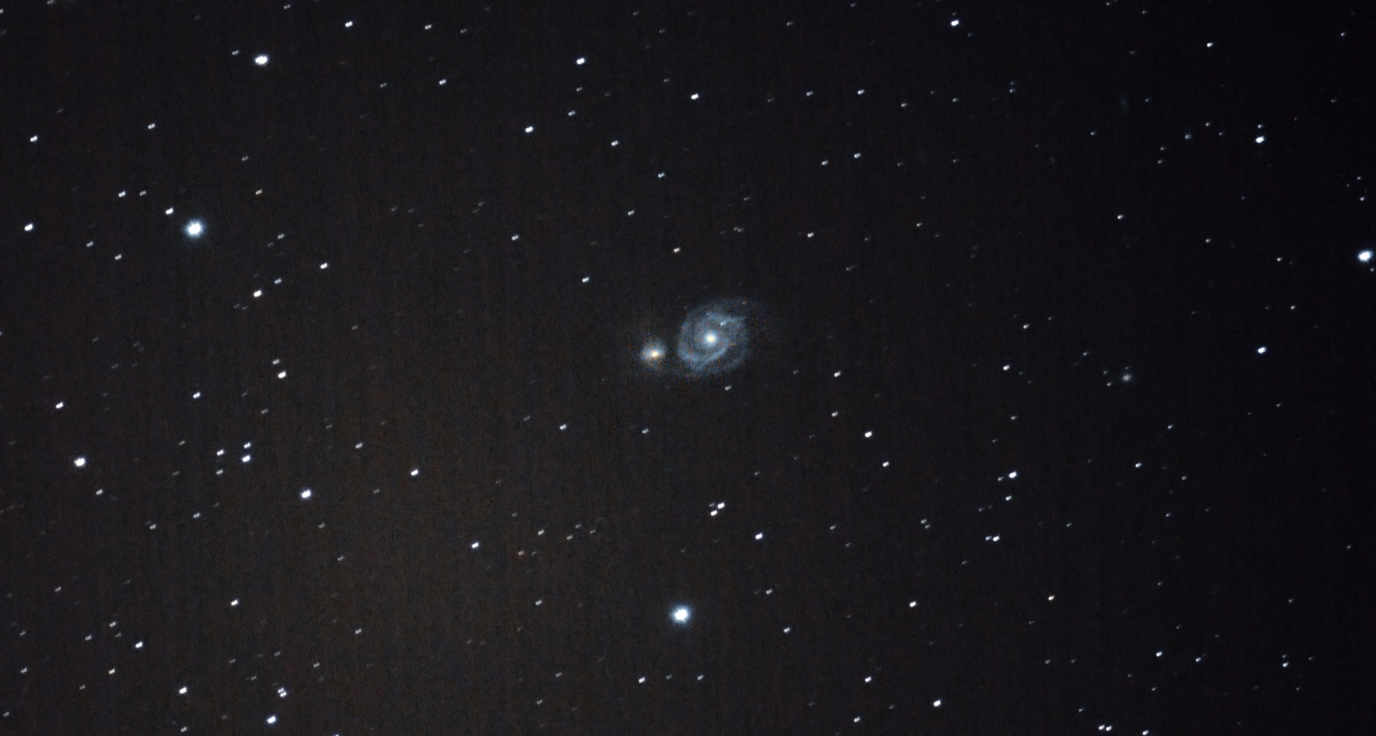

Si ça peut faire avancer le schlim...schmli... Bref, pour faire avancer les choses, ayant ce caillou je trouve que ce n'est pas vraiment un cul de bouteille comme on peut le lire par endroit mais la qualité de fabrication et donc optique est assez disparate. On peut tomber sur un bon exemplaire comme un mauvais.
La MaP est à faire au poil de moustache et est ultra sensible, en photo animalière c'est plus que sportif et à la limite de l'utilisable si ton appareil n'est pas capable de monter haut en iso afin de limiter le temps de pose (pour rappel l'ouverture est non modifiable sur la plupart de catas) et f6.3 c'est sombre...
Assez léger par rapport à la focale, ça permet de l'avoir tout le temps dans le sac photo sans se casser la colonne vertébrale.
Il n'y a pas d'emplacement prévu pour mettre un collier de trépied donc attention quand même à la monture de l'appareil même si c'est costaud.
Le fameux bokeh en donuts, perso je trouve ça sympa, ça change.
Niveau piqué, on est pas sur du nikkor ou zeiss qui donnent des images affûtées comme des rasoirs mais un après un traitement adapté sur DXO ou lightroom et c'est assez acceptable à mon goût.

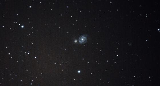

En astro, voilà ce que ça peut donner monté sur nikon D90, une star adventurer et un gars encore en apprentissage de l'astrophoto donc certainement perfectible à plein de niveaux. ;)
En espérant avoir pu aider.

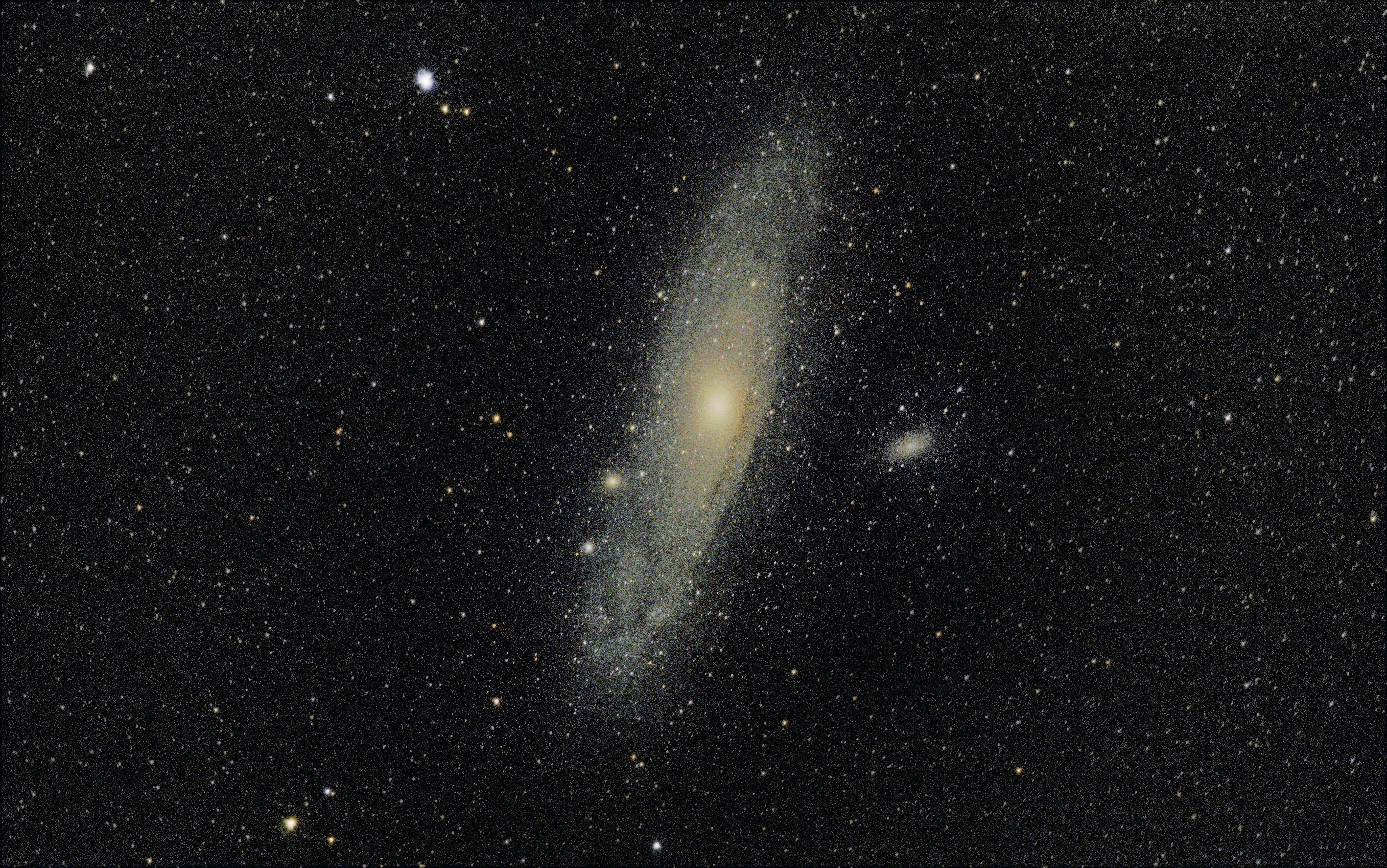

Voici une photo réalisée avec le Samyang 300mm f/6.3. pour info je débute (je dois avoir une dizaine de soirée photos à mon actif) et cette photo est mon deuxième essai après l'avoir reçu.
18 clichés de 90s empilés avec DOF. Puis traitement Toshop. (La monture est un Meade LX90 goto sur lequel j'ai fabriqué un support pour mon APN)SAVE_20220207_141330.thumb.jpg.0bb36af33c72e9df75f704e0e1393cda.jpg
