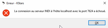

gerard33 Posté 6 octobre 2017 Posté 6 octobre 2017 Salut:) j'ai voulu essayer mais je bute sur l'erreur d'INDI une idée?

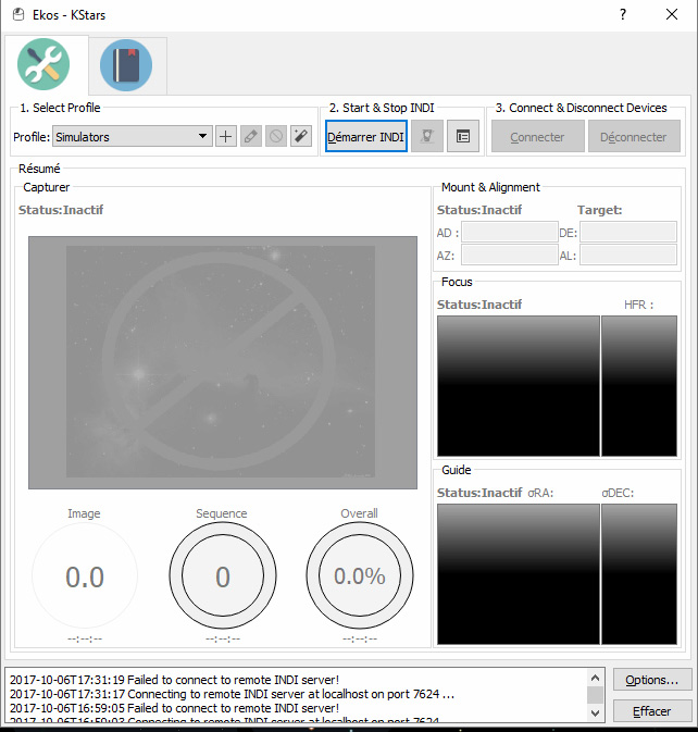

gehelem Posté 6 octobre 2017 Posté 6 octobre 2017 gerard33 a dit : Salut:)j'ai voulu essayer mais je bute sur l'erreur d'INDI une idée? Il faut que tu nous dises par où tu passes pour démarrer le zinzin
gerard33 Posté 6 octobre 2017 Posté 6 octobre 2017 c'est la version 2.8.1 je passe par "outils/Ekos" démarrer Indi
gehelem Posté 6 octobre 2017 Posté 6 octobre 2017 (modifié) gerard33 a dit : c'est la version 2.8.1je passe par "outils/Ekos" démarrer Indi c'est curieux... Edite le profil "simulators" (bouton à coté de la croix verte noire) Et dans "mode", tu mets "local" au lieu de "remote" Modifié 6 octobre 2017 par gehelem
gehelem Posté 6 octobre 2017 Posté 6 octobre 2017 ahhh, mais tu serais pas sur le Kstars version Windows, toi ???
gerard33 Posté 6 octobre 2017 Posté 6 octobre 2017 gehelem a dit : c'est curieux...Edite le profil "simulators" (bouton à coté de la croix verte noire) Et dans "mode", tu mets "local" au lieu de "remote" c'est peut-être une partie de la solution il me conseille d'installer "Indi serveur for Windows" je fais ça, à toute
