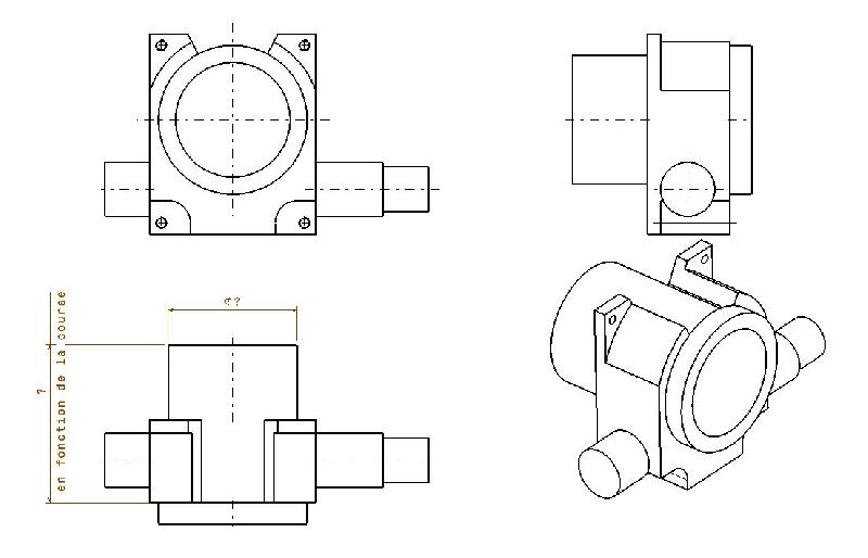

Une question sur le PO Moonlite CR2:
si une âme charitable pourrai me confirmer les dimensions du tube ce serait super.16142-1512134279.jpg

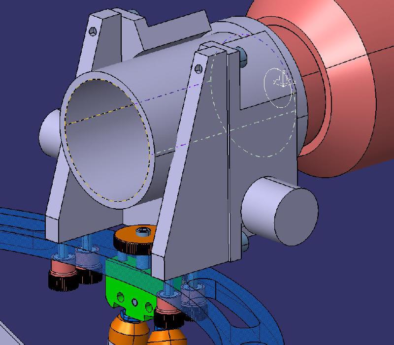

c'est bien de voir que le projet avance. Si je peux me permettre quelques conseils à ce stade il est important de penser à certaines choses qui peuvent paraitre des détails mais qui ont beaucoup d'importance dans la facilité d'utiliser le télescope. Alors en vrac :
- le porte-oculaire ne va-t-il pas gêner le passage des mains pour venir fixer la aire de tubes qui arrive en dessous ?
- comment sera fixé le bafflage de la cage secondaire ? idem pour le chercheur
- le secondaire dans cette position risque de prendre la buée. Un système de chauffage est-il prévu ?
- Le télescope semble être conçu pour être démonté. Comment se rangent les différents éléments pour le transport et le stockage ? C'est bien de faire un instrument compact et léger mais s'il faut une caisse qui fait 3 fois la taille du télescope pour le transporter, c'est beaucoup moins intéressant...
Le PO est prévu d'être fixé en dernier (je pense que c'est plus simple au montage de la cage secondaire)
Pour la buée sur le secondaire, je verrais à l'usage s'il il faut une resistance (pas compliquer à mettre en oeuvre).

tres beau projet. Le diametre de mon CR2 est de 57mm , j ai percé la platine support PO à 62mm.
Bon bricolage
Merci pour ton retour,
Pourrais tu me donner la longueur de ton tube ainsi que la course de ton PO(2"?):be:
Concernant le Moonlite, il y a quelques côtes indiquées en bas de page sur la page ci-dessous sur le site Moonlite:
Chris
Merci Chris, je l'avais vu sur le site, mais je voulais une confirmation de ces dimension.
Les données sont parfois erronées sur les sites internet:confused:.

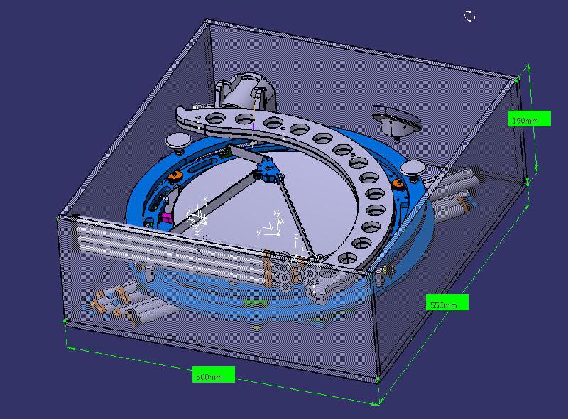

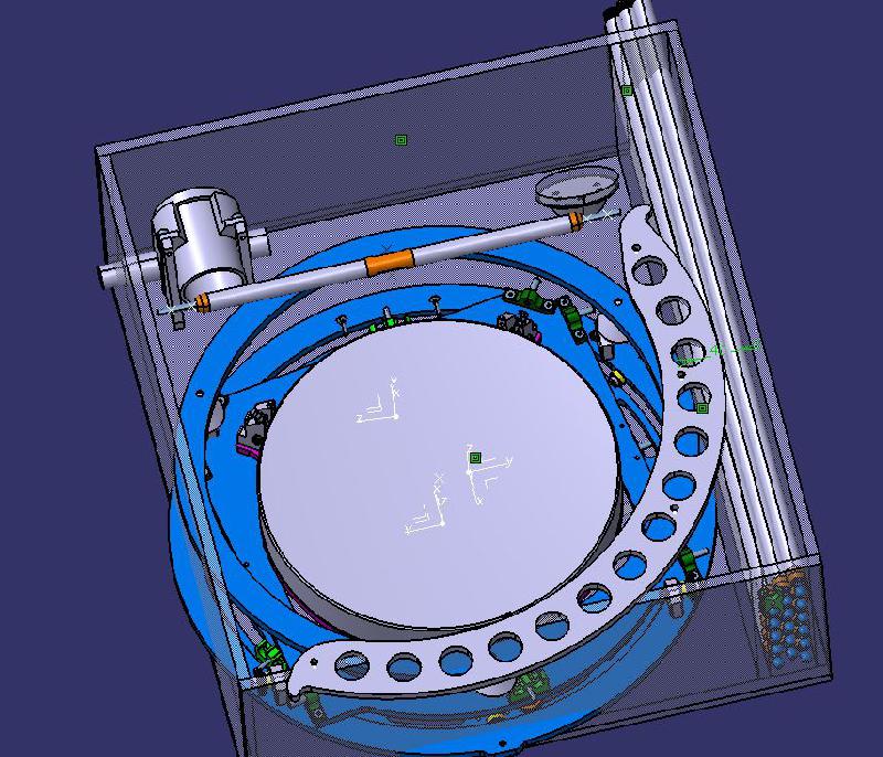

Première mise en boite, et premier constat => trop grande :confused:
j'était parti sur du 450x450x200... résultat 100mm de plus (bon comme ça je mettrais des oculaires dedans:be:)
Je n'avais pa vu que le PO était démontable. Mais avec 4 vis ça risque d'être un peu long à assembler. Pourquoi ne pas le mettre sur une petite queue d'aronde comme celles des trépieds photo pour le fixer avec 1 seule vis ?
Pour la boîte c'est très bien d'y penser dès maintenant ça permet d'optimiser un peu et d'éviter des mauvaises surprises
tu debutes dans l'organisation des elements dans la boite, mais vu le volume libre tu pourrais trouver un rangement à isovolume en conservant le PO sur la cage secondaire.

Bon ça me travaille alors faut que je demande : quand je vois l'épaisseur et la largeur de ton anneau, par rapport au PO monté, je me dis que quand tu vas mettre un oculaire un peu lourd, ça va forcément plier non ? du coup ton PO ne va plus être parfaitement aligné ?
Je dis ça parce que j'ai cette frayeur sur le mien et je ne sais pas bien comment y remédier
