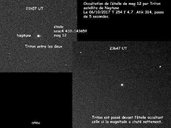

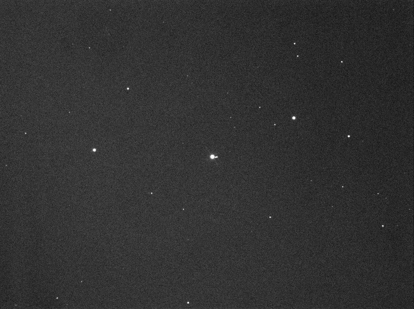

Cette nuit le satellite de Neptune, Triton, occultait une étoile de magnitude 12.
En avant première, je vous propose deux images de cet évènement:

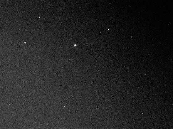

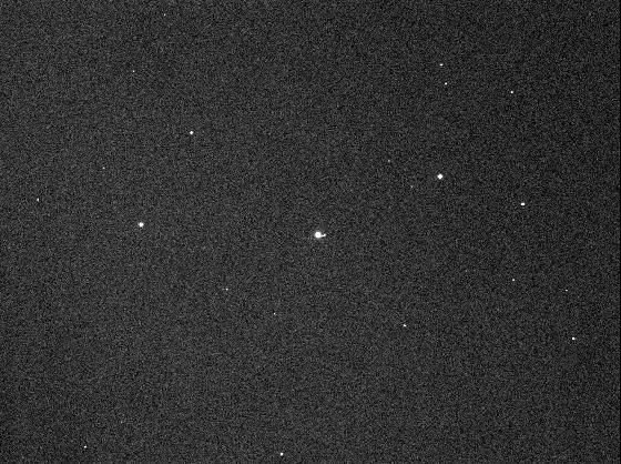

La première prise à 21h57 UT soit 1h50 avant l'occultation:

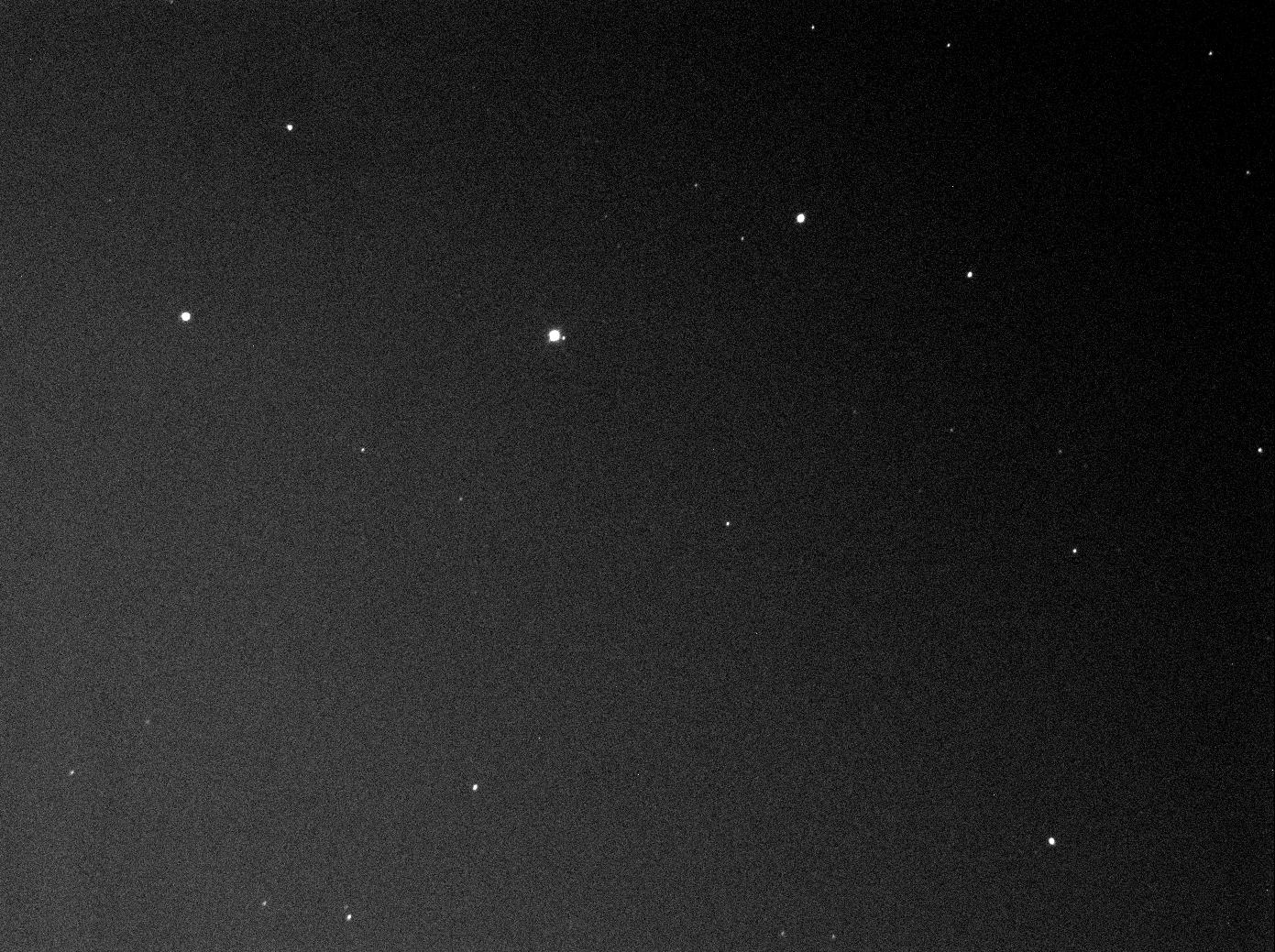

La deuxième prise à 23h47 UT soit au moment de la totalité:
J'ai utilisé mon newton 10" et ma caméra Atik 314 avec des poses de 5 secondes.
Un évènement rare et inoubliable.
Bonne journée, Christian
Le gros point lumineux au centre de la première photo. A côté il y a un tout petit point qui disparaît sur la seconde photo.
Super. Et la réapparition c'est la même chose que la première photo ?
Je je vois rien, c’est laquelle qui disparaît :D ?
Bonjour à vous, la réapparition je n'ai pas pu la voir, Neptune était à la limite de mon toit mais le phénomène est identique.
YUI et chatbleu54, Neptune est au centre bien visible et à sa droite Triton et encore à droite l'étoile, après sur la seconde image Triton et l'étoile sont occultés et la lumière a chuté brutalement.

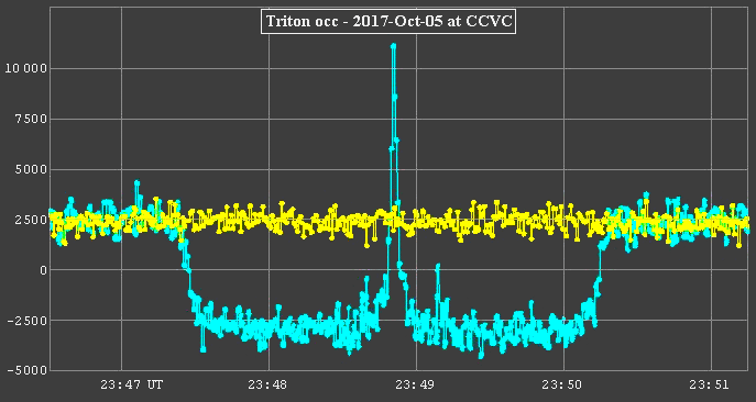

La ligne de totalité était sur la Provence et le flash de la lumière qui passe à travers l'atmosphère de Triton a été enregistré à Varages.
Bien joué, et je confirme... oui oui à Varages :)
Avec Fredéric Jabet nous avons eu de la chance avec le temps et cette ligne de totalité qui jouait au chat et à la souris les quelques heures avant ;)

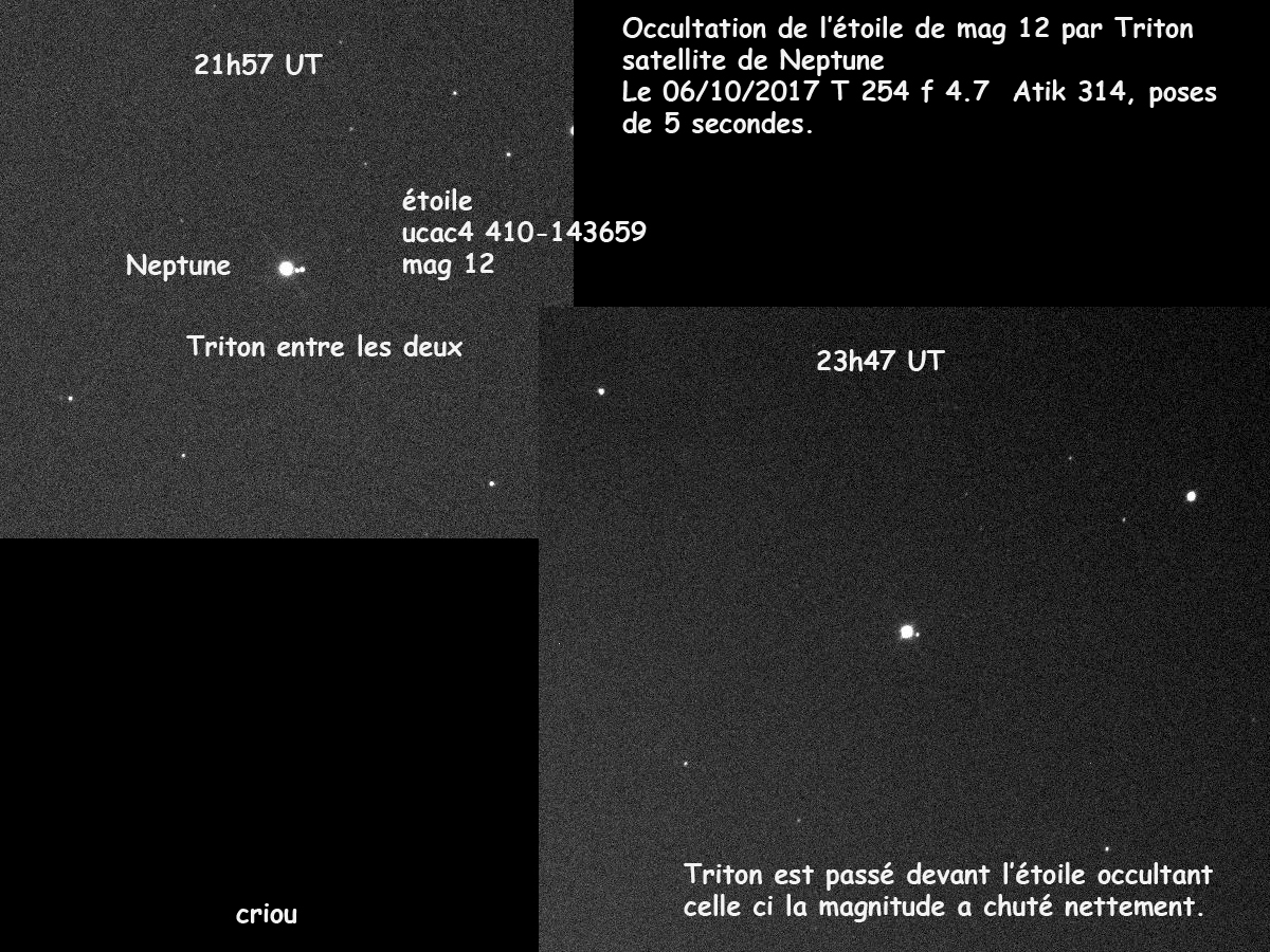

Bon, pour être franc je ne vois rien, ou plutôt je vois bien quelque chose mais je ne sais pas exactement ce que je dois voir.
Mais ça m'interesse, donc suggestion : refaire une image croppée (agrandie de la zone) avec un petit flechage explicatif peut être ?
bonjour et bravo pour ce challenge.
Je sais que c'est petit mais c'est fait au foyer du télescope et Neptune est bien petite !!
Christian, j'espère que ce montage t'éclairera mieux que les premières photos ;) n'hésitez pas à agrandir l'image...
Merci à vous tous, j'aimerai faire la courbe de lumière mais la proximité des trois sources puis de deux, fausse la lecture en photométrie. Il y a eu des courbes qui sont parues, elles ont du être faites en lecture directe avec un photomètre, ce que je n'ai pas!
Neptune est le plus gros point au milieu !!
ah ok alors je n'ai rien capté :D
ok je re-regarde :)
Elle devrait pas être bleue Neptune ?
ah oui ok j'avais zappé la photo annotée :) !
bon alors pas de bleu apparemment
Modifié par yui
ok je re-regarde :)
La capture des images est en monochrome :rolleyes: faite avec une CCD.

Est-ce qu'on une idée des diamètres apparents (en secondes d'arc) ? Triton ce doit être possible, mais l'étoile ?
je pense qu'on peu assimiler l'etoile a un point, la preuve, c'est que le pic du flash est totalement pointu: il correspond a la refraction de la lumiere de l'etoile qui passe autour de triton, comme un anneau de lumiere courbée se concentrant en un point de notre point de vue: resultat, intensité qui monte en fleche et redescend aussitot, aussi vite: si la source n'etait pas ponctuelle il y aurait un plateau d'intensité avant la descente. Ca prouve aussi que triton a une atmosphere.
