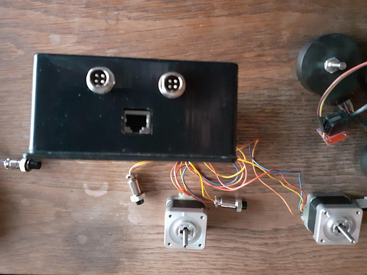

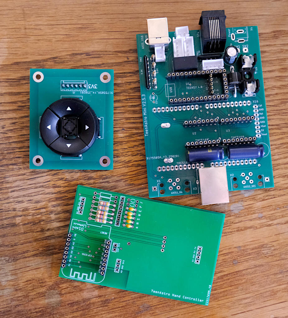

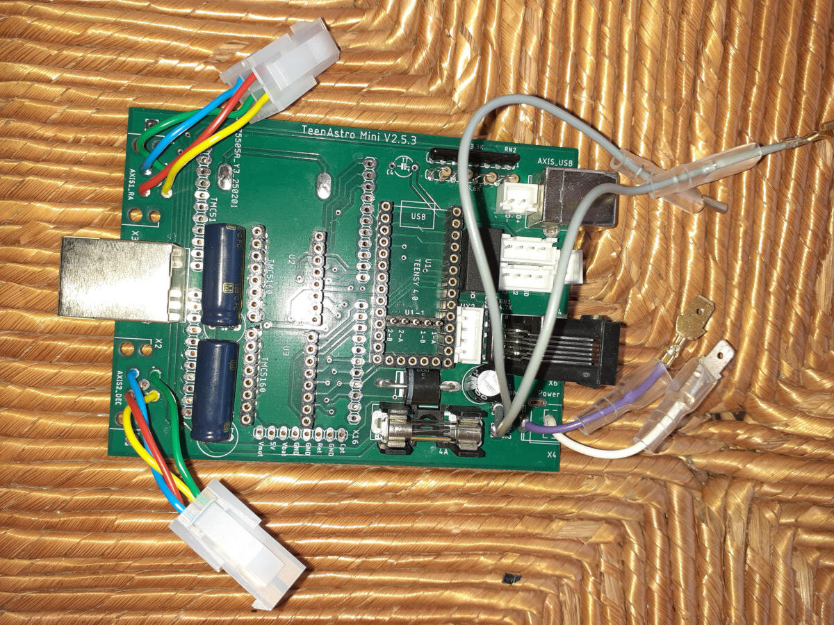

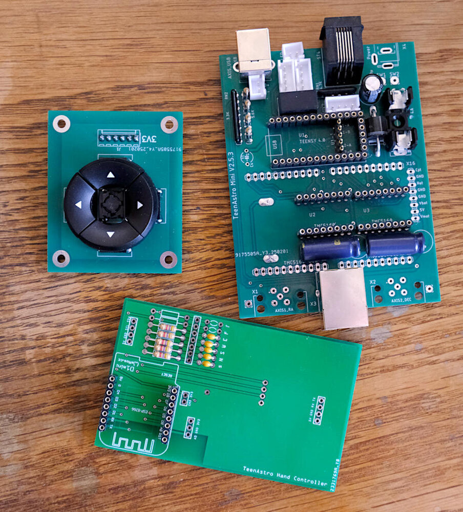

Puisqu'on en parle, je présente un peu le concept : le cahier des charges prévoyait une commande uniquement via une tablette, mais il était évident que cela n'enlevait pas le ESP8266 puisqu'il est responsable de la WiFi.
J'ai donc décidé de mettre la raquette dans le même boîtier que l'unité centrale et tant qu'à faire, de laisser la possibilité d'une commande "classique" avec des boutons. Pour faire plus compact, j'ai choisi de faire un "pad" avec le bouton "shift" au milieu comme cela existe sur de nombreux appareils du commerce (par exemple, mon appareil photo...). Ce "pad" existe tout fait, mais c'est cher (40 € chez le marchand), j'ai acheté les touches et j'ai conçu le petit circuit imprimé avec KiCad. Il m'a fallu quelques tâtonnements, car trouver la combinaison entre les touches et les contacts n'est pas évident, merci aux revendeurs de mettre tout ça en vrac sans indications dans leurs catalogues ! Il a fallu aussi deux essais avant d'avoir les trous du bon diamètre pour les contacts, le premier les ayant trop petits et là, merci à ceux qui ont mis en ligne un modèle d'empreinte mal foutu !

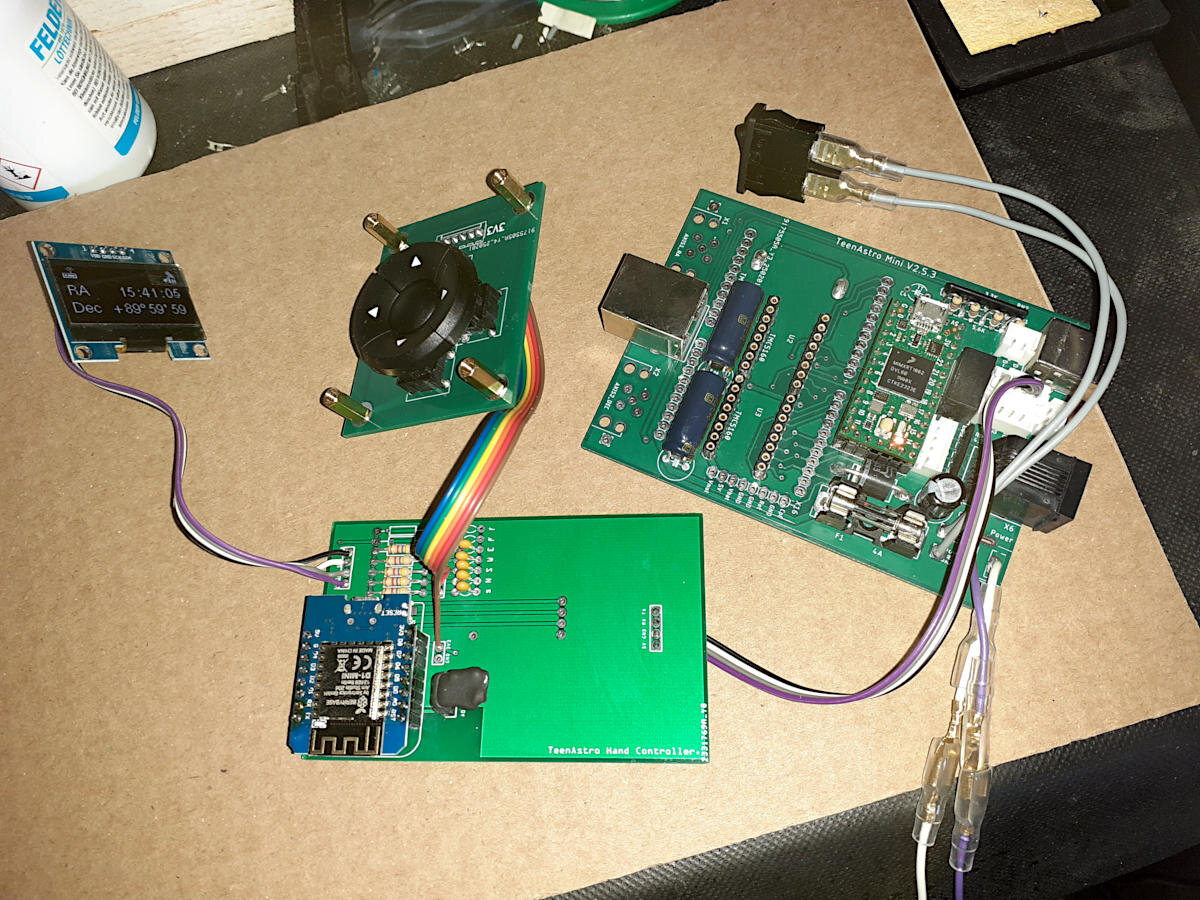

Voici les trois cartes avant la mise en place des connecteurs et des composants enfichables (le "pad" n'avait pas sa touche centrale car je m'étais gouré de modèle à la commande)  :
L'unité centrale est "dernier cri" avec un Teensy 4.0 ; j'ai en outre mis des connecteurs (blancs) au pas de 2,54 mm car je dispose de ce qu'il faut pour sertir leurs contreparties sur des câbles. L'ensemble est ainsi plus facile à monter et démonter. On peut remarquer aussi que le réseau de résistances de 5,6 k a été remplacé par des composants discrets, cette valeur n'étant pas disponible chez le revendeur.
En revanche, la "raquette" (qui n'en est pas une puisque tout était voué à aller dans le même boîtier) est une version ancienne, j'avais des cartes en rab' reçues avec un lot acheté sur les P.A. Je n'ai pas garni les emplacements de résistances pour les commandes de focalisation puisque cette fonctionnalité n'est pas utilisée ici.

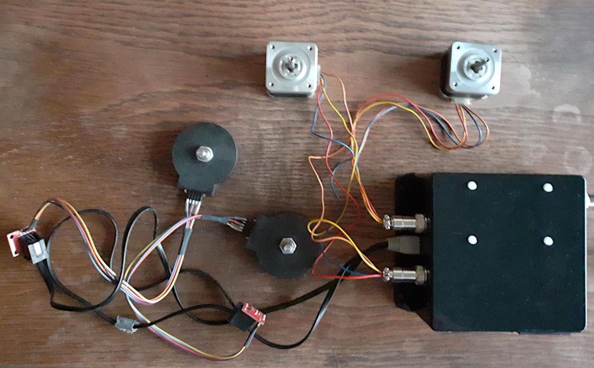

Par la suite, j'ai fait un test (sans les moteurs ni leurs pilotes), ouf, tout a bien fonctionné du premier coup !

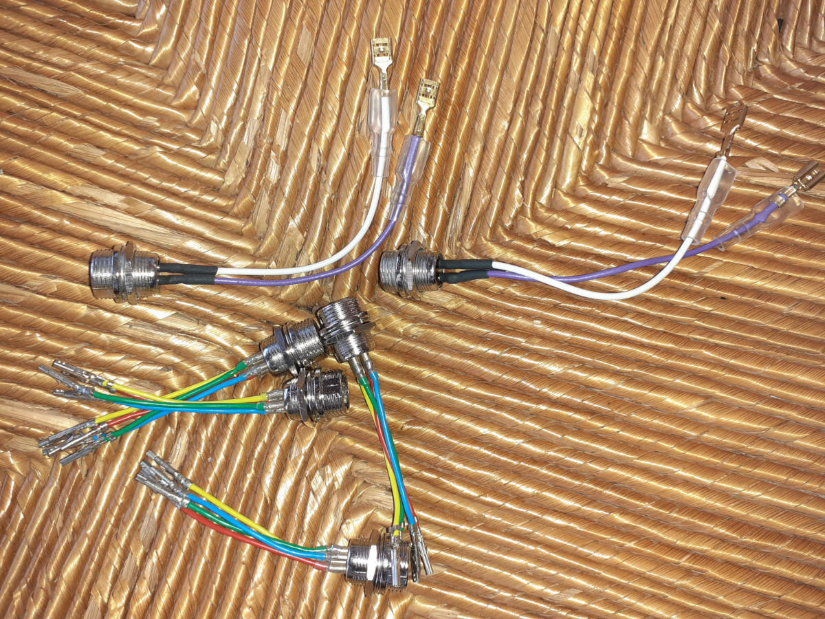

Il fallait enfin assurer la connexion avec les moteurs, et rendre possible l'insertion dans le boîtier (de 120x120 mm), avec des prises de type "aviation" (GX12). Les prises prévues sur la carte sont non seulement très chères, mais indisponibles chez le revendeur. La possibilité de sertir m'a fait choisir des connecteurs intermédiaires Molex. Les fils sont de seulement 0,25 mm2, mais vu leur faible longueur, la résistance induite est très faible (moins de 5 milliohms). On peut ainsi sortir les cartes du boîtier si nécessaire, par exemple pour changer la pile de l'horloge :
Et voici les prises qui vont sur le boîtier, les Molex ici sont serties mais pas insérées dans leurs réceptacles, ces derniers ne passant pas à-travers les trous du boîtier. Il fallait donc passer les fils dans les trous puis placer les contacts dans le réceptacle, l'opération étant irréversible. Les connecteurs d'alimentation sont aussi de type  GX12 :
C'est fait en double, j'en garde un pour mon propre usage.

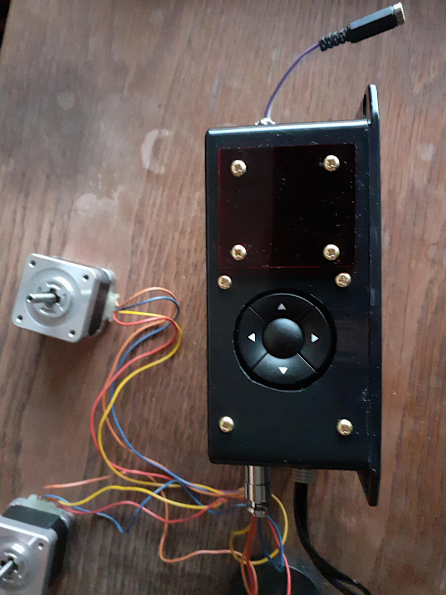

Enfin, tout a été mis en boîte, le plus dur étant de faire les découpes, et de munir le boîtier de "rails" afin de tenir en place les cartes principale et de raquette. Ladite raquette est orientée de telle sorte que l'antenne WiFi soit proche de la surface extérieure, les vis blanches que l'on voit sur le dessus du boîtier étant celles qui fixent ses deux rails.
Images du test (avec des codeurs optiques, mais de cette façon, ils ne servent à rien puisqu'il n'y a aucune connexion mécanique entre eux et la motorisation) :
Autres vues (hors test). Côté commande (affichage et "pad"). J'ai mis un plexi rouge pour que l'affichage n'arrache pas les yeux la nuit :

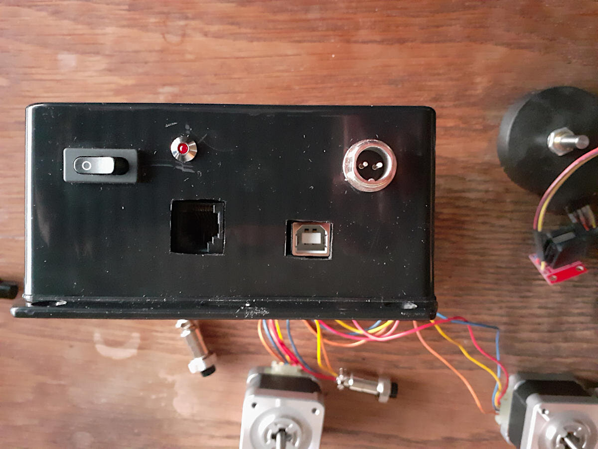

Connexions du moteur (2 x RX12 4 points) et des codeurs (RJ45) :
Au passage, j'ai réalisé (sur place, lorsque nous avons monté tout ça sur "la bête") le câble pour les codeurs optiques. C'est vendu entre 40 et plus de 100 €, mais il y a juste deux prises RJ11 et une prise RJ45 mâles (à quelques centimes pièce) et du câble réseau (à quelques centimes le mètre), le plus difficile étant de dénuder le câble (j'ai eu un certain mal à trouver l'outil adéquat, mais on en trouve un bon pour 8 € environ) et de sertir (dans le bon sens) les prises (une pince à sertir correcte coûte une quinzaine d'euros), bref, l'outillage est rentabilisé dès la première utilisation !
Voici enfin le côté de l'alimentation avec la prise RX12 à deux contacts, l'interrupteur, le voyant. J'ai en outre laissé des trous pour la prise USB et le connecteur ST4 :
