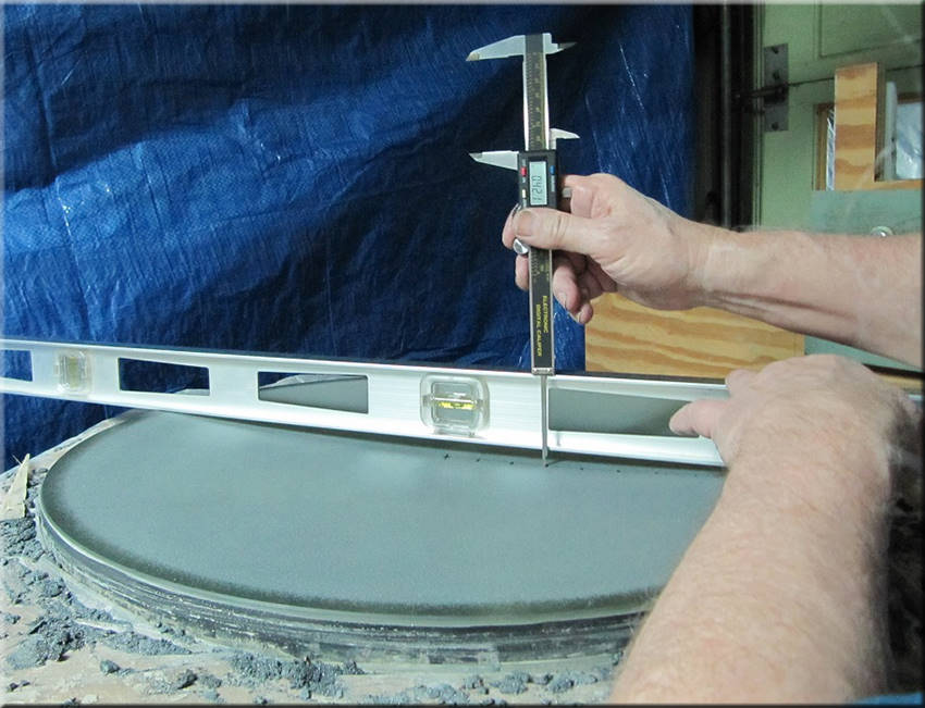

On peut mesurer la flèche ( le "creux" du miroir) et avec le diamètre, il y a une formule mathématique pour donner la focale...

Mais en effet si on mesure la flèche s ("sagitta" en latin/anglais) et la demi-corde l (l=D/2, D étant le diamètre du miroir) on a également le rayon de courbure r et donc deux fois la focale (f=r/2)...
...quatrième formule sur:
https://en.wikipedia.org/wiki/Sagitta_(geometry)
En général, la flèche se mesure avec un sphéromètre, mais il y a bien d'autres manières de la mesurer, surtout dans notre ère digitale...
