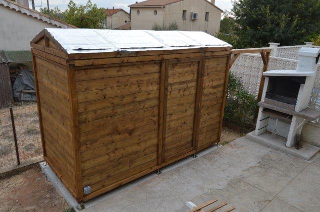

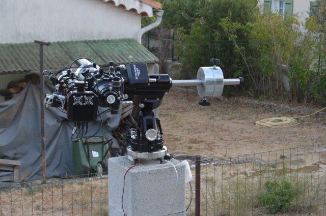

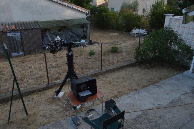

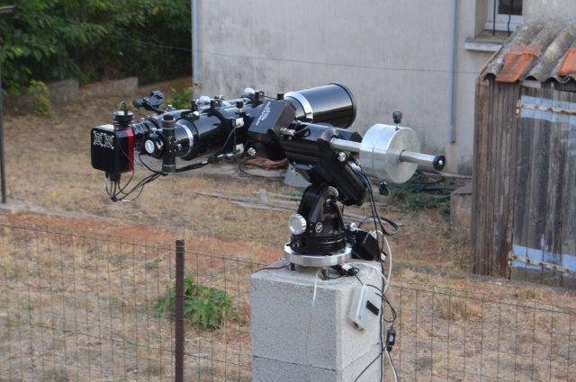

Marre d'installer le matériel et de la ranger au petit matin. Avec l'acquisition de ma nouvelle monture j'ai franchi le pas de lui offrir également un bel abri pour mes acquisitions en narrowband sur Toulon.
Voici un petit reportage photo, le résultat de deux mois de construction.
C'est parti.

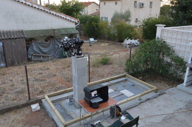

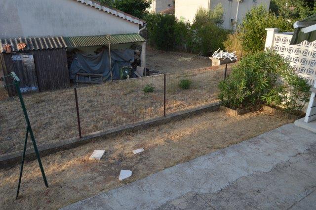

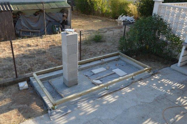

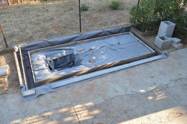

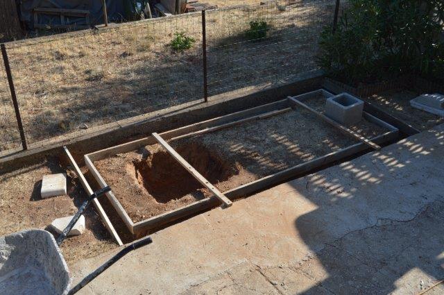

Tout d'abord voici le petit bout de mon jardin utilisé pour installer le setup.

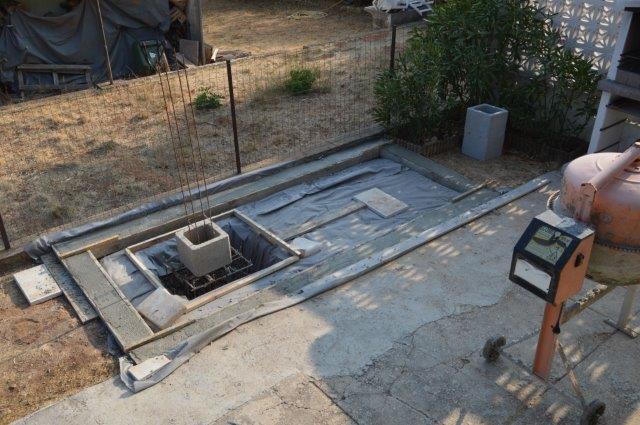

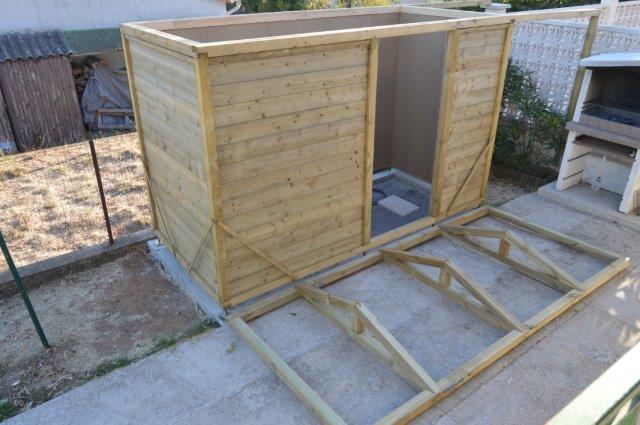

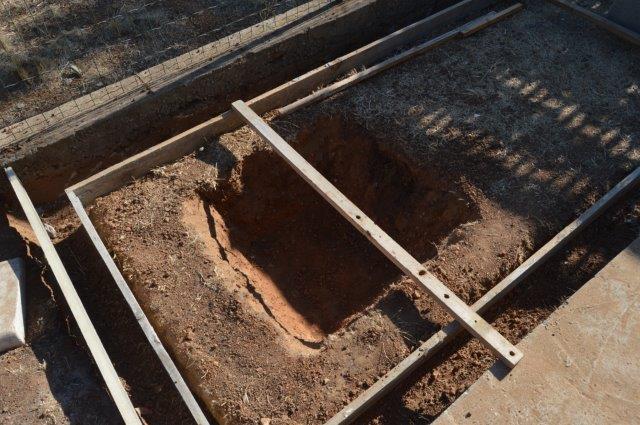

Place à la construction. Pour commencer on creuse un trou pour les fondations. Installation des planches de coffrage avec mise à niveau. Faut faire ça bien.

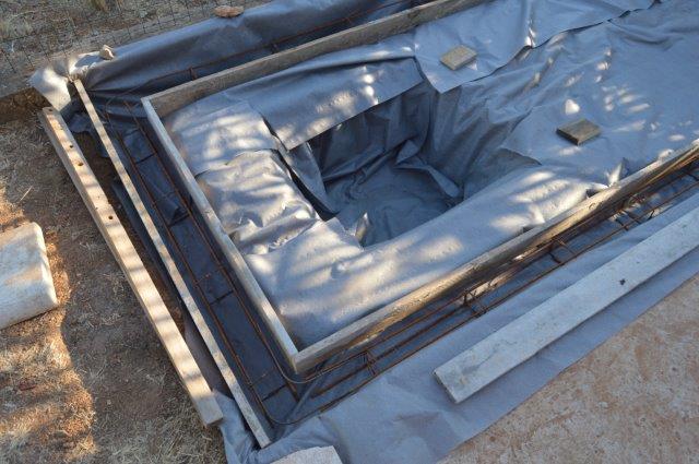

Et quitte à faire bien autant faire propre également. Donc on recouvre le tout de géotextile. Et puis comme ça on sera pas embêté par les mauvaises herbes.

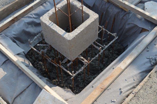

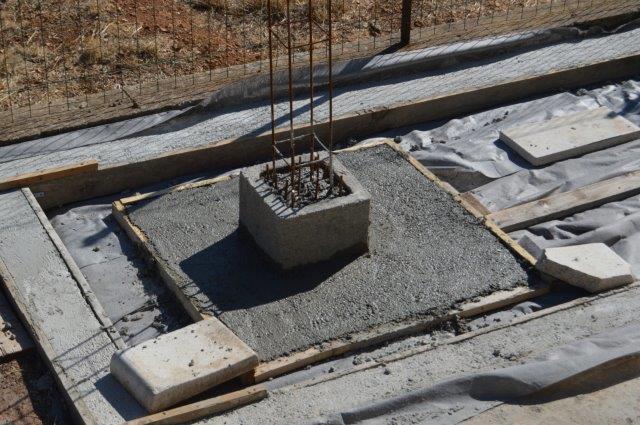

On ferraille le tout. C'est du costaud ! Et on coule le béton.

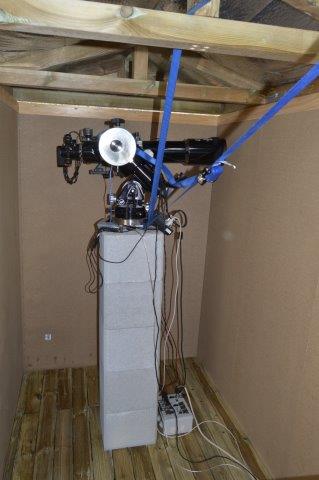

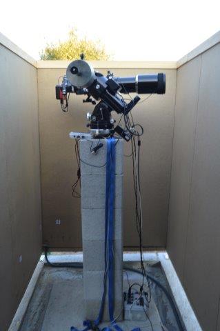

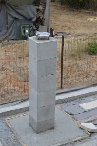

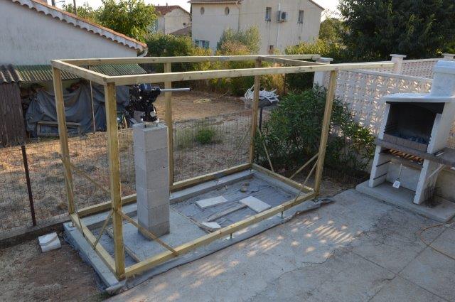

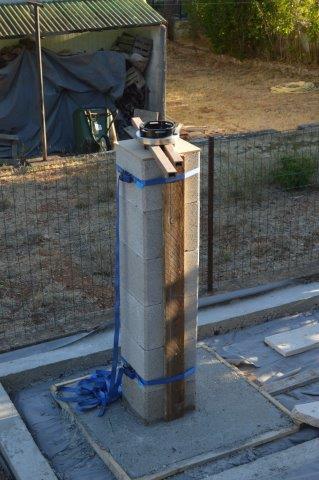

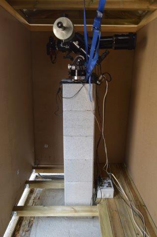

Toujours dans le béton je m'attaque au pilier et sa platine Made Skyméca. On lésine pas.
Le béton c'est fini, on pose les bases du chalet. Et on profite également pour tester le pilier.
Tout fonctionne, c'est bon on attaque le chalet.

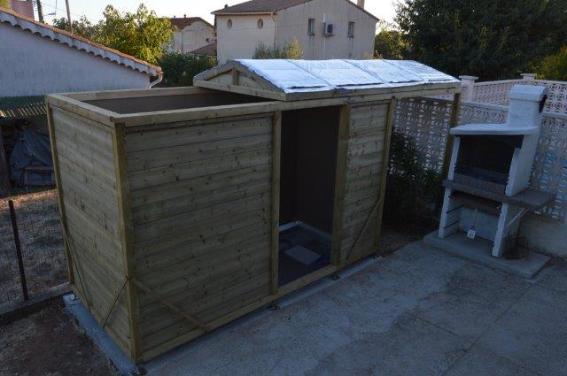

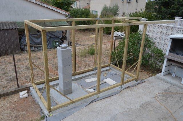

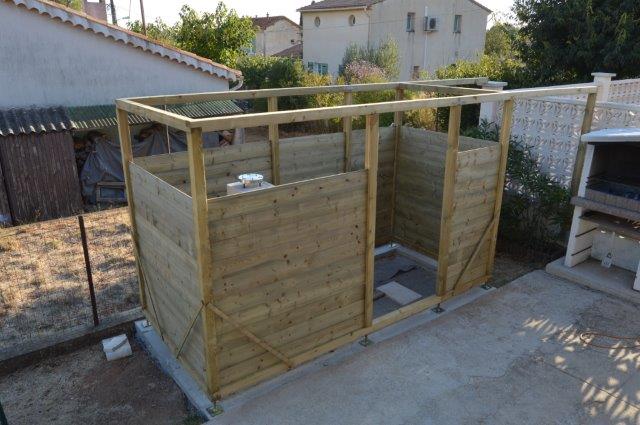

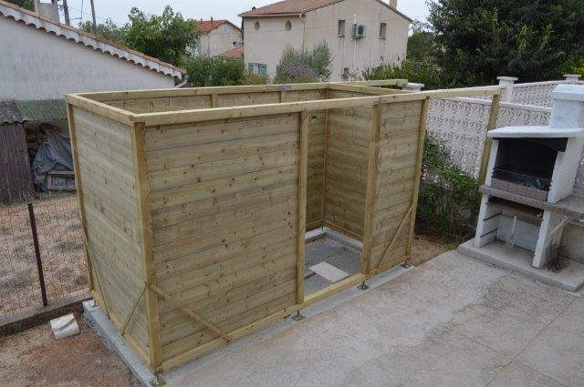

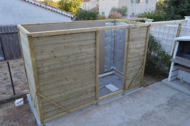

L'osature.

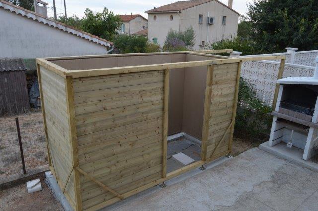

Les murs exterieurs.

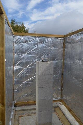

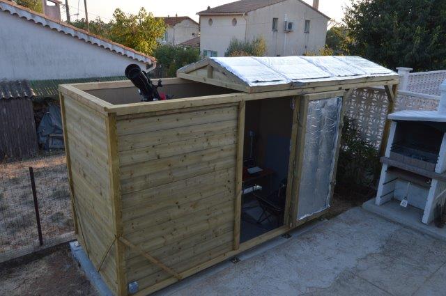

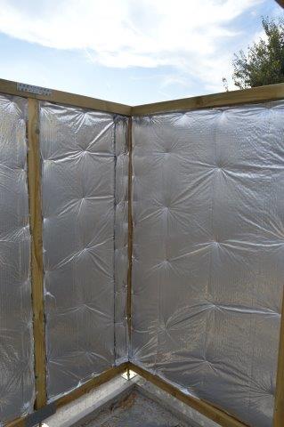

On isole. Il fait chaud par chez nous.
Les murs intérieurs, qui serviront également pour rigidifier l'ensemble.

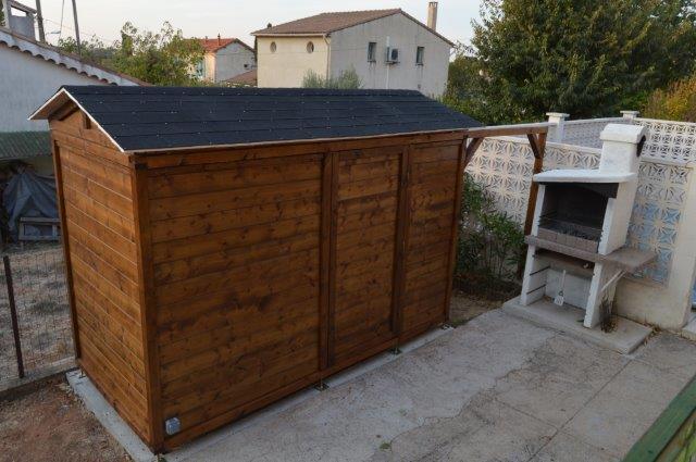

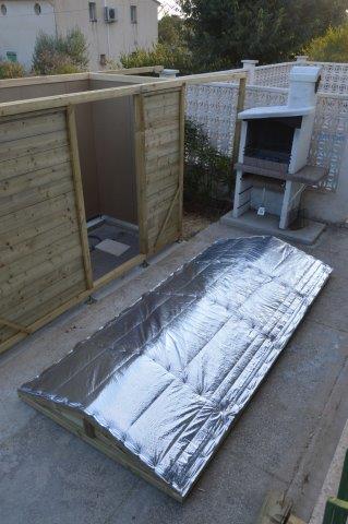

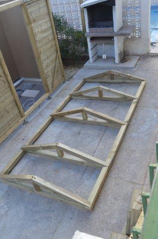

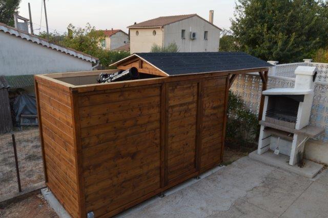

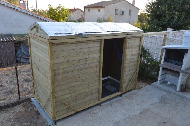

Et puis on s'attaque à la toiture. Isolée bien sûr.

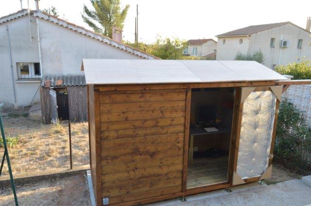

Toit sur roulette, qui coulisse dans les rails. Position fermée, ouverte et avec le setup.

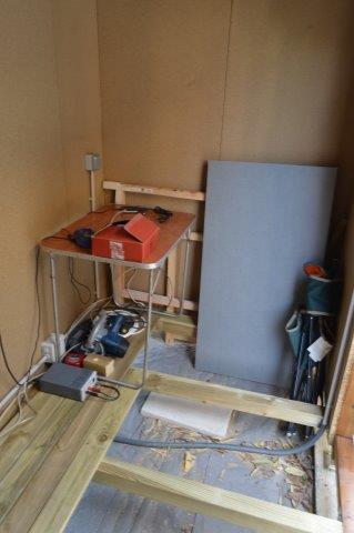

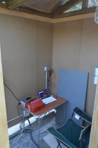

Petite vue de l'intérieur, provisoire l'aménagement n'est pas commencé.
Deux couches de Bondex. Faut protéger.

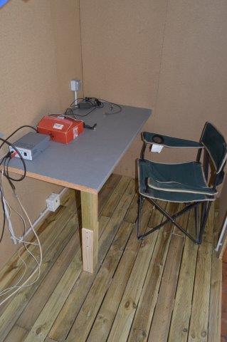

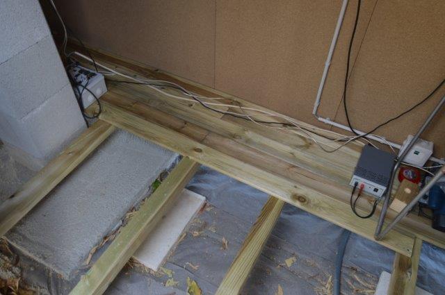

Le plancher flottant pour éviter les vibrations au sol. Et l'aménagement du bureau.
Finalisation de la toiture.

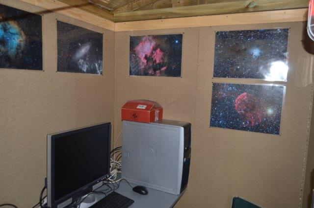

Et je me suis permis une déco perso avec quelques photos.

Le chalet c'est du fait maison entièrement. Poteaux de clôture 7x7 rainurés à la défonceuse et lames de bardage.

C'est ce qui s'appelle utiliser l'espace dont on dispose de façon optimale.
Au fait, quelle est, s'il te plaît, la surface au sol de l'observatoire ?
Un peu moins de 5m carré.
