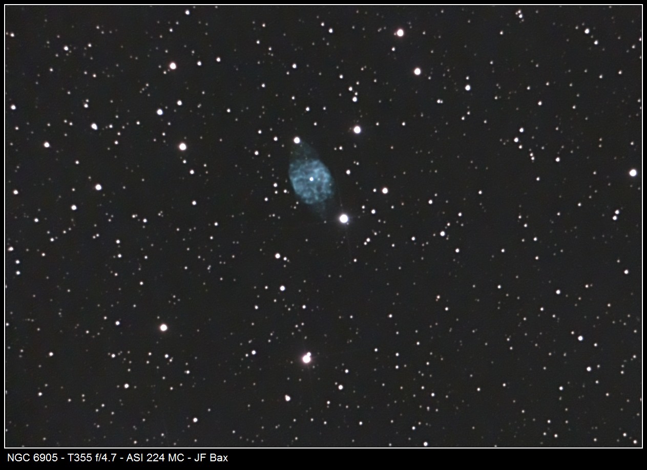

Salut Albéric. Merci encore pour ces tests très utiles.
500ms sur cette cible c'est couillu...
Le fdc est très propre, grâce certainement à ton intervention pour l'AMP glow.
Je reste toutefois sur ma faim pour le résultat final. Sans prétention et véritablement pour faire progresser le schmilblick : je poste un cliché réalisé avec la 224 MC obtenu en 50 minutes de poses cumulées au T 350 f/4.7 :
J'ai amélioré cette image par la suite au niveau des couleurs et des grosses étoiles, mais je veux justement la montrer "dans son jus" de l'époque.
Perso je trouve que la détectivité est bien meilleure.
Bref, je reste sceptique sur cette 385. Mais je ne demande qu'à revoir mon jugement.
Bien à toi et encore merci pour ton travail,
