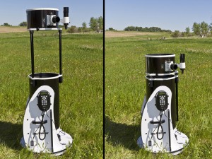

- un dobson "repliable" :
Une vidéo d'un 250 mm :

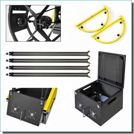

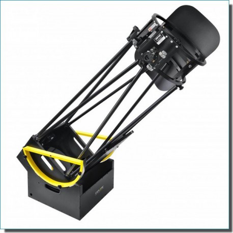

- un instrument moins encombrant :
démontable en plusieurs éléments
Une vidéo de présentation : (un 300 mm) :
