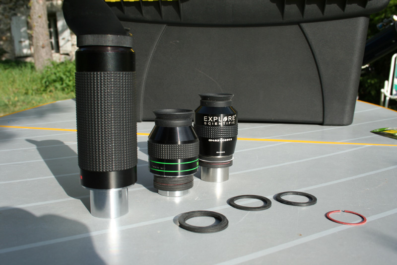

D'abord, il faut tester l'écart de MAP entre vos différents oculaires en espérant que l'écart n'est pas trop conséquent, à l’aide d’un pied à coulisse ou d’une règle. Cela peut-être réalisé de jour sur une cible suffisamment éloignée : comme la mesure est différentielle, ce n’est pas essentiel d’être à l’infini. Pour ma part, une crête montagneuse à 5km fait l’affaire. L’écart constaté entre mes oculaires les plus extrêmes (un speers-waler de 7.4mm en intra et un vieux Kellner de 27mm équipé d’une chaine de prismes pour le repérage spectro des nébuleuses planétaires stellaires en extra) atteint 22mm. C’est encore compatible (mais tout juste) avec la longueur de la jupe des oculaires pénétrant le porte-oculaire.
Une fois les valeurs relevées, les bricoleurs aguerris pourraient simplement tourner des bagues métalliques d’épaisseur correspondantes à venir caler autour des jupes, mais les plus démunis comme moi peuvent aller se fournir au rayon plomberie de leur magasin de bricolage préféré et se procurer des joints toriques de vidange au diamètre 32mm d’une épaisseur avoisinant le millimètre (ou un peu plus) en version caoutchouc et d’une épaisseur un peu moindre en version fibre. Prévoir un budget entre 3 et 10-15€ en fonction du nombre d’oculaires et des différentiels constatés. Ces joints s’enfilent sans trop de difficulté autour de la jupe et leur agencement en nombre calculé permet d’approcher assez précisément la valeur souhaitée.
Pas très compliqué et réellement utile (en tout cas pour moi) à l’usage quand on cherche le grossissement optimal ou bien tout ceux nécessaires à l’obtention d’une grande plage de tailles de détails sur les objets faibles. Bien sûr, le puriste (et j’en suis) cherchera à affiner encore la MAP, mais de très petits ajustements sont désormais parfois requis et surtout, la vue est quasiment nette immédiatement, sans tâtonnements.

Pour info et parce que je n'ai pas bien saisi où voulait en venir syncopatte, le Speers-waler dont je parle (sur l'image) à une focale fixe, c'est le 7.4mm
Par rapport à mes autres oculaires, avec le SW je dois franchement rentrer le PO pour la MAP.
Ce qui fait que pour la parafocalisation avec le SW comme "point de départ", les autres nécessitent pas mal d'entretoises.

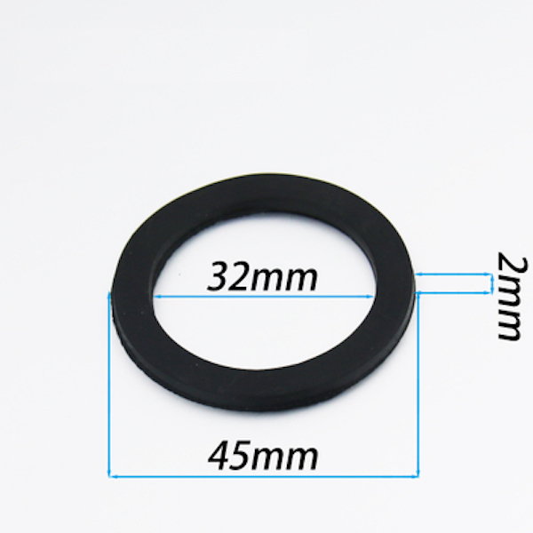

Je n'ai pas pris ce modèle totalement annulaire :
mais plutôt celui là avec des faces latérales planes.
10x-Anneau-Plat-Rondelle-D-tanch-it-Joint-L-che-D-versoir-Lavabo-Drain-pipe-Joint.jpg
Il n'y a cependant pas de raison que cela ne fonctionne pas avec le 1er modèle également.
Le seul truc qui peut être embêtant c'est la nervure de "sécurité" dont certaines jupes d'oculaires sont creusées qui pourraient donner du jeu aux joints si il s'agit des derniers à placer... Cela ne m'est pas arrivé (pourtant j'en ai 2 avec ce système mais qui ne nécessitaient pas un éloignement aussi important).
