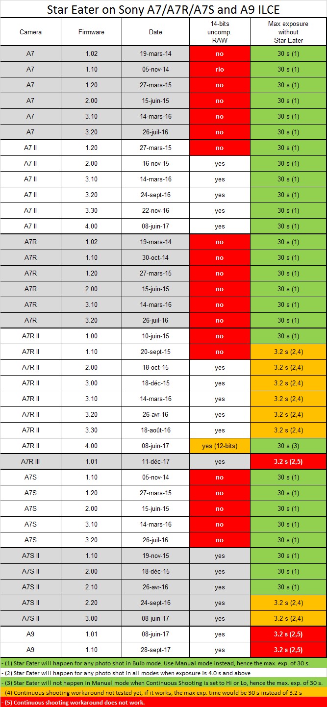

Les A7SI et A7RI, A7I et A7II n'ont pas de problème de Star Eater pour les poses de 30s ou moins en mode manuel.
Jim Kasson a constaté que le boitier n'appliquait pas le star eater quand les photos étaient prises en mode Prise de vue en continu *(s_drivemode_hi.pngHi ou s_drivemode_lo.pngLo) (évidemment en mode RAW non compressé). Malheureusement, la vitesse en mode Bulb étant fixée automatiquement à 30s quand on est en mode Prise de vue en continu, il sera impossible de dépasser 30 secondes.
On peut donc utiliser le A7RII avec le dernier firmware 4.00+ jusqu'aux poses de 30 secondes en le réglant en mode Manuel et Prise de Vue en Continu (Hi ou Lo), en espérant qu'une nouvelle mise à jour de firmware ne démolisse cette solution.
Cela a malgré tout quelques inconvénients :
- les photos seront sauvées sur 12 bits et non 14 bits, mais on ne perd pas grand chose
- le bruit est plus élevé car d'une part le star eater ne le retire pas, mais aussi en mode prise de vue continue, le convertisseur Analogique>Digital fonctionne à plein régime ce qui fait grimper le bruit de lecture.
Et avec les A7R III et A9 ? Zobi... ces boitiers étant bien plus rapides, cette astuce ne fonctionne pas pour eux : ils ont le temps d'appliquer le Star Eater avant de sauver (en 14 bits) quelque soit le mode de prise de vue.
Source : http://blog.kasson.com/the-last-word/sony-a7rii-star-eater-workaround/
Pour résumer :
52294db758ad43c9821efec5b6a044eb
L'astuce est donc un pis aller mais quand même plus simple à utiliser que le Mode 3 du temps du Star Eater Nikon !

Il faudrait vérifier l'astuce avec les A7S II firmware 2.20 et 3.00 et le A7R II firmware 3.30, pour lesquels le Star Eater affecte tous les modes à partir de 4s. Pour les autres, le Star Eater n'est actif qu'en mode Bulb.
Et selon la doc Sony, la prise de vue continue en mode Bulb force le temps de pose à 30s max, donc on ne peut à priori rien faire au delà dans ce type de réglage.
Tableau des firmwares mis à jour, il intègre les commentaires faits par Mark Shelley du DPReview.
À noter que le Star Eater a commencé à passer à 4.0 s dès la version 1.10 du A7R II, en septembre 2015. Il a visiblement été introduit car des photographes se plaignaient d'un chromatisme bizarre en pose longue.
La solution a été généralisée ensuite sur l'A7S II en sept 2016 (jusqu'à preuve du contraire) puis A7R III et A9. Les autres doivent certainement à leur grand âge (pour Sony) la non implémentation de ce merveilleux algorithme réservé aux petits nouveaux de l'époque.
