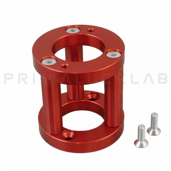

Suivant la position de l'objet photographié et notamment sa position angulaire sur l'axe DEC, tu risques d'avoir l'APN ou la caméra qui vient taper le trépied après le passage de l'objet au méridien.
Quand c'est bloqué, le moteur force, ça fait clac-clac dans la monture et l'élément qui fait office de cale est un APN ou une caméra. Très désagréable de constater ça au réveil...
D'où les tubes allonge pour éloigner de l'instrument du trépied genre ça
http://laclefdesetoiles.com/accessoires-montures/2268-allonge-sky-watcher-pour-trepied-heq5-eq5.html
@ krotdebouk: ok je vois à peu près, c'est donc juste un souci mécanique en fonction de la position de l'objet visé... je n'ai jamais eu encore le cas mais je crois que j'arrive à imaginer. Pénible en effet d'avoir l'APN qui essaie de traverser le pied.....
EDIT: vu la rallonge c'est un bon plan. En plus du coup on installe rallonges de pieds repliées et ça doit être bien plus rigide tout ça.

Perso, j'ai mis ça sur mon azeq6, et c'est franchement le top plus aucun soucis.
Par contre j'ai fait des modifs pour une meilleur fixation et maintenant c'est top.
@Manu, j'aimerai bien une petite photo des modifs de ton allonge !
Pour les modif:
j'ai changé la tige filetée par une plus longue, ainsi elle dépasse de l'intérieur comme ça j'ai mis une rondelle et un papillon (avant je trouvais limite le vissage sur 0.5 cm vu le poids).

Merci Manu, c'était le côté blocage en rotation inexistant qui m'intéressait. La solution scotch double face est simple et efficace, reste plus qu'à tester moi aussi.
N'hésites pas à faire les modif que j'ai fait pour plus de sécurité et de maintien

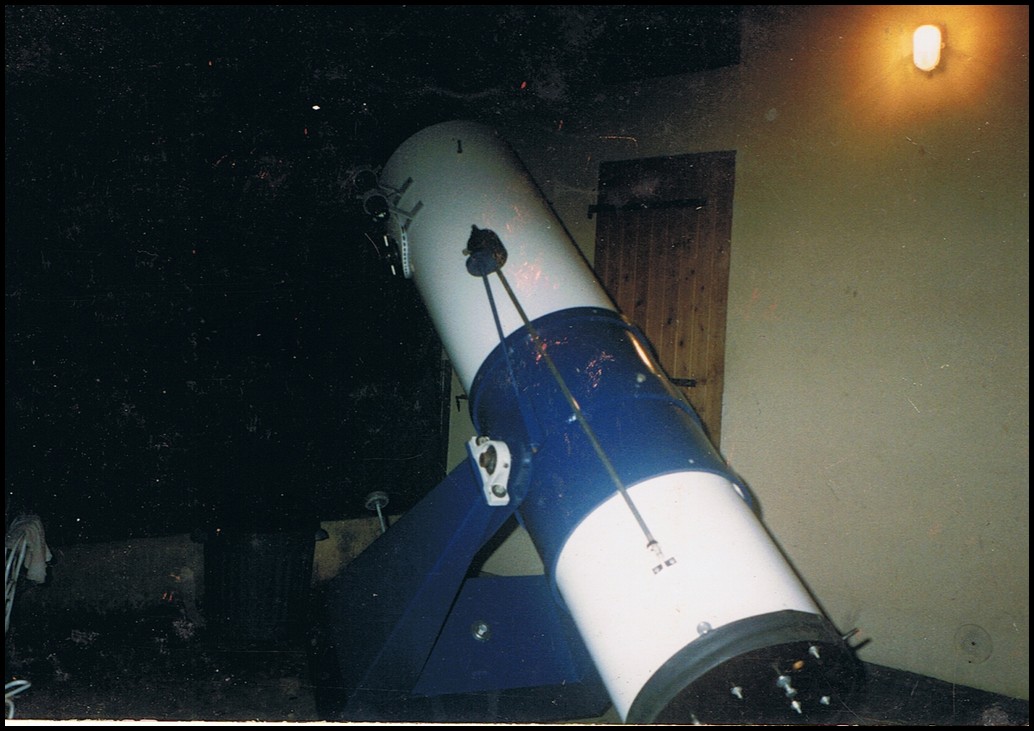

Vive les montures à fourche :be:
c'est vrai qu'elles sont si pratiques à mettre en station avec leur viseur polaire intégré ! Et puis elles sont si stables sur table équatoriale ! Quant au poids d'un C14 ou même d'un C11 sur fourche, bon courage si on n'est pas altérophile ! :D
c'est vrai qu'elles sont si pratiques à mettre en station avec leur viseur polaire intégré ! Et puis elles sont si stables sur table équatoriale ! Quant au poids d'un C14 ou même d'un C11 sur fourche, bon courage si on n'est pas haltérophile ! :D
On parle là du passage du méridien ...
Mais c'est vrai que lorsque l'on a une force de poulet cela n'aide pas vraiment :be:
J'avais un temps un SC12 monté sur une Milburn en poste fixe , il était plus stable que sur la "super wedge" d'origine . Le fait de ne pas voir la polaire ne m'a jamais empêché d'aligner une monture comme à une certaine époque avec mon 406mm home made ...A fourche ;)
La photo est pas toute jeune , un scan d'argentique ...

@ Yoann, je l'avais repérée celle là mais.... que dire... je vais mettre une rallonge et des courroies à ma Heq5! ;)
EDIT: ceci dit... j'ai vu sur Primalucelab qu'ils fournissent en option une rallonge et un contrepoids additionnel pour éviter que l'APN touche la zone centrale de la monture...
