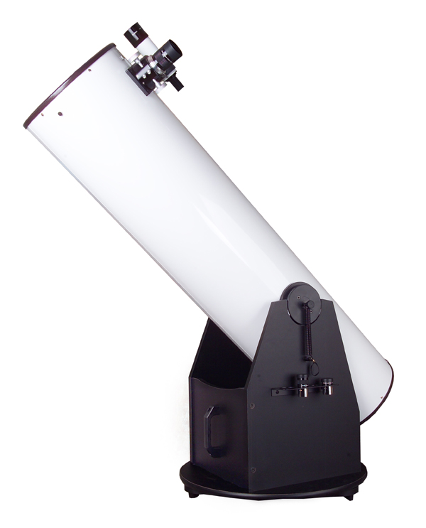

Bonjour les enfants, vous êtes dévorés d'impatience, n'est-ce pas? Vous aimeriez bien savoir combien va coûter cette bébête, hein :p
Eh bien, la réponse est.... Taratata.... Je ne sais pas :be:! (chuis drôle hin)
MAIS, mais il n'est pas interdit d'extrapoler à partir des différences de prix entre les dobson GSO et les LightBridge à équipement égal. Et ça pourrait être bigrement intéressant :rolleyes:
Les caractéristiques, me dites-vous?
- 406/1800 (ouvert à F/4.5)
- Miroir BK7 taillé à 1/12 sur l'onde
- Crayford 2" démultiplié à 1:10
- Barillet 27 points avec gros ventilo intégré
- Et le système de roulement en azimuth qu'il se doit afin de bouger la bête.
Et puis quelques broutilles: chercheur 8*50, Plössl 9mm, SuperView 30mm 2", filtre lunaire (fabriqué à partir d'un verre de soudeur?) et adaptateur 2".
Le tout, dans une belle livrée blanche qui nous rappelle l'auguste StarFinder et qui nous changera du caca d'oie des GSO économiques actuels.
Mon avis? Le plaisir du dobson, c'est d'observer assis. Je refuse de me broyer le dos à regarder dans un truc pareil!
1 mètre 80 de long en tube plein ça devient difficile à trimballer/manipuler...pourquoi ne pas avoir copié le principe "serrurier" du Lighbridge?
406 mm de diamètre là par contre ça commence à causer :p
  Citation
Un miroir primaire de 400 mm en BK7...aie! le temps de mise en température...enfin il y a un gros ventilo.
Pour le 1/12 sur l'onde, j'espère qu'il y aura un bulletin de contrôle avec...sinon rien ne prouve cet argument publicitaire :be:

Je me demande pourquoi ils ont orienté le PO vers le haut au lieu qu'il soit à l'horizontale.
C'est vrai qu'il est un peu trop vertical...en même temps à l'horizontal ce n'est pas bon non plus, dans certaines positions cela oblige à se "casser le cou" ou le dos (en dessous de 30° de hauteur par exemple).

(...)Mon avis? Le plaisir du dobson, c'est d'observer assis. Je refuse de me broyer le dos à regarder dans un truc pareil!
1800mm de focale, le marchepied est requis alors.
Patte, si l'oculaire est orienté vers le haut c'est parce qu'il est prévu une version de luxe avec un siège intégré et une poignée sur le tube. Le tube étant naturellement monté sur des verrins pilotables à l'aide de la poignée :p
mieux vaut avoir besoin d'un escabeau vers le zenith que d'être à 30 cm du sol quand on regarde la Helix.

On peut ajouter aux problèmes précédemment cités les tourillons trop petits pour une bonne fluidité. C'est un peu le défaut de tout ces dobsons comme celui d'ailleurs des lightbridges.
De grand tourillons montés sur des cercles de maintien auraient permis une bonne fluidité, l'orientation du porte oculaire, et un équilibage du tube par glissement.
Oui c'est vrai...mais en même temps sur des diamètres égaux ou inférieurs à 300 mm, je n'ai jamais rencontré de problèmes de fluidité sur l'axe altitude des Dobsons du commerce...par contre sur l'axe d'azimut c'est une autre histoire :confused:

Mais si les tourillons demeurent en l'état, il est hors de question que j'investisse là-dedans.
Qu'est-ce que tu entends par la? Un tourillon je vois ce que c'est mais dans un telescope je vois pas ou il intervient !sos! C'est dans la monture?
Les tourillons sur un dobson ce sont les cercles ou pivote le tube en altitude.
Plus il sont grands, meilleurs et plus faciles sont le glissement, l'équilibrage, le rattrapage lors des diffrents changement de charge et d'oculaires.
Il est conseillé en général des tourillons de une fois à une fois et demi la taille du miroir(40 à 60 cm pour un 400).
Là ils font au moins cinq centimètres de diamètre ;)
Si tu mets un oculaire un peu lourd, et observes un peu bas, tu es obligé d'équilibrer avec un poids à rajouter ou de serrer un frein qui va contrarier le suivi et le pointage. Trop bête ce choix.
Ah ok merci pour l'explication! Donc sur le Lightbridge 16' ils sont un peu plus grands c'est bien ça? (je demande ça pour voir si j'ai bien compris de quelle pièce il s'agit, c'est bien la pièce avec les 5 trous sur le lightbridge?)
Oui c'est bien ça. Et il sont déjà ridiculement petits sur le LightBridge, alors autant dire que, de mémoire d'astram, on n'a jamais vu de tourillon comme ceux de ce GSO :b:

  movontheflex a dit :
Mais encore trop petits... Voilà des tourillons de bonne taille ;) :
