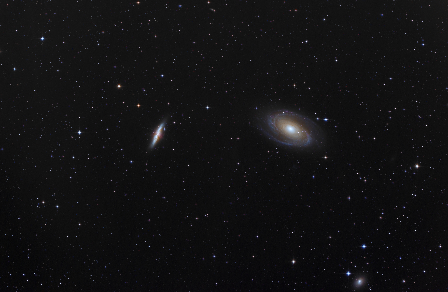

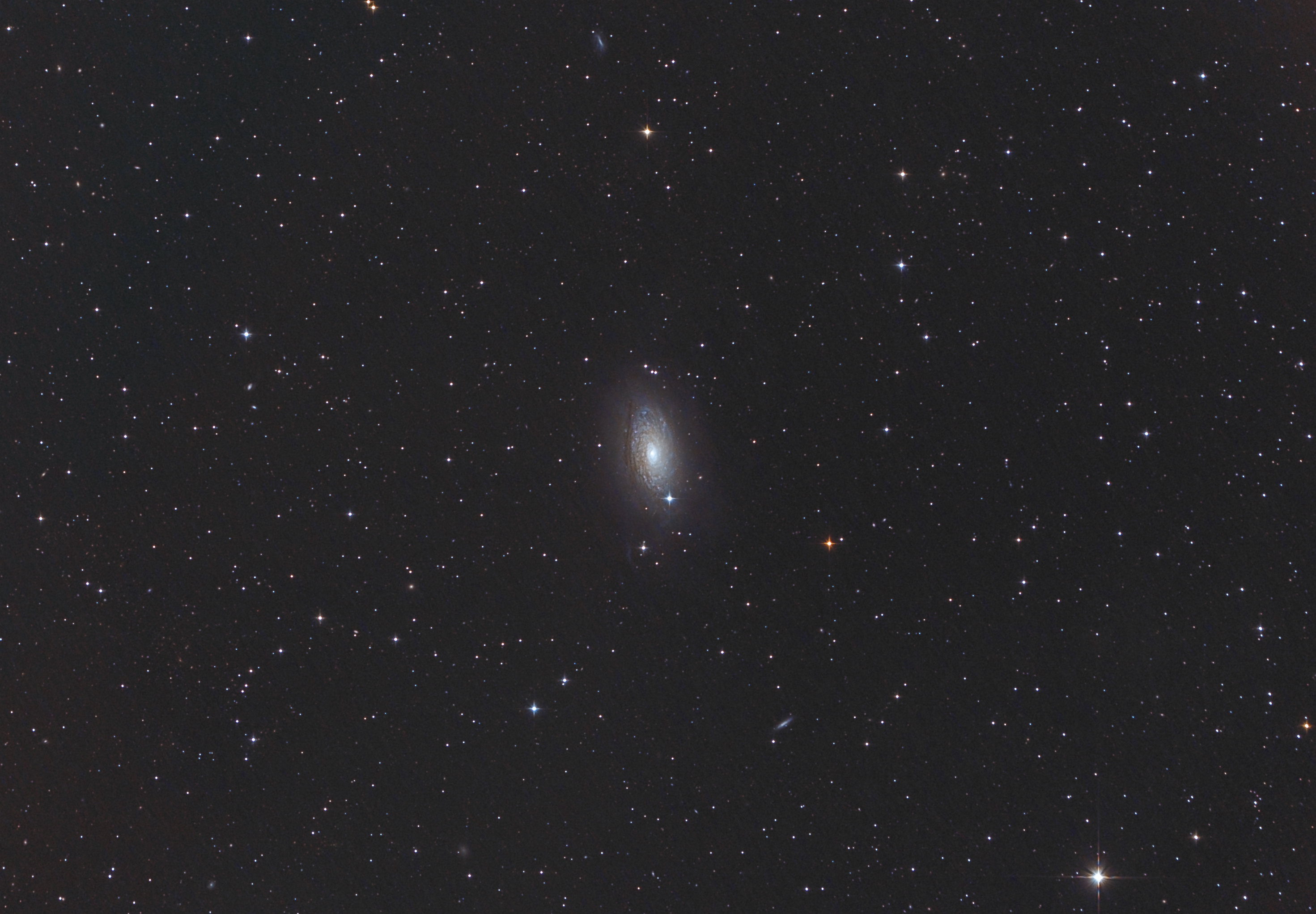

Reprise progressive de l'activité avec enfin un ciel clair sans lune :)
Les prises ont été faites au T250/800 et A7s, sans guidage (et sans dithering....)
Le traitement est comme à l'habitude fait sur Siril puis Photoshop
La première, la galaxie du tournesol en 135x30s
La seconde : M81 et M82 en 732x30s
Jolies!
On voit bien la différence de rendu et de S/B avec des nombres de poses différents (1h vs 6h).
Va falloir que je commence à dépasser l'heure :be:
Comme @Dav78 pour le rendu et le S/B.
J'adore les couleurs de M81, avec le jaune caractéristique de vieilles étoiles vers le centre et les jeunes bleues à l'extérieur des bras.
Par contre tu as de la trame diagonale sur l'image de M63 => dithering, dithering :D

Ou fausser un peu la MES. Je m'en suis rendu compte y a pas longtemps dans mon abri astro. J'avais une MES approximative qui générait peu de trames, puis je ne sais pas pourquoi j'ai affiner cette fichue MES et depuis j'ai des trames de fou. Les images sont imprésentable.

Oui Issam, c'est ce qui est préconisé si on n'a pas d'autoguideur capable de dithering.
Ou si tu fais pas du tout d'autoguidage, tu peux aussi agir légèrement sur la raquette toutes les 10 poses environ, mais ça oblige à rester à côté de la monture pendant les prises de vues !

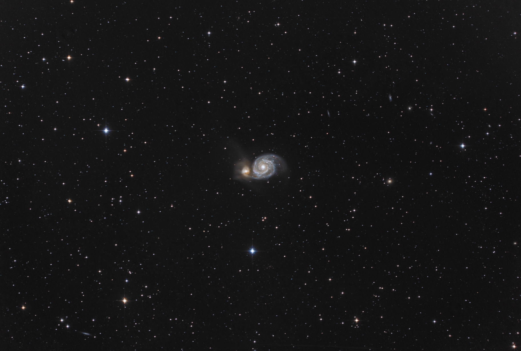

on voit quand même qu en allongeant l intégration on améliore le s/b et que la trame ne ressort plus
jolie aussi cette M51.
Par contre, pour faire mon chieur hein, y'a un peu de trame dans ton fdc.
Je pense qu'avec l'A7s, 3 heures de poses et du dithering on sera dans l'optimum pour avoir de belles images avec des ouvertures jusqu'à F5 ou F6.
