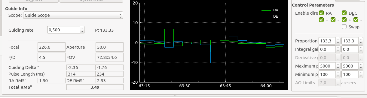

gehelem Posté 19 avril 2018 Posté 19 avril 2018 Salut Le 19/04/2018 à 20:50, TonyBANKS75 a dit : Oh pétard ! Je l'avais pas vu ça. Merci gehelem. Voir davantage De rien Le 19/04/2018 à 20:50, TonyBANKS75 a dit : (Ekos + Guidage Ekos) ne fait que du guidage ST4 Voir davantage Euhhhh, non ! (ou alors je suis aux fraises, ce qui est tout à fait possible) il se trouve que justement en ce moment même, je guide avec Ekos, sans cable ST4, en direct via EQMOD Regarde moi tous ces beaux paramètres (et le vent, au passage...) Gilles.
