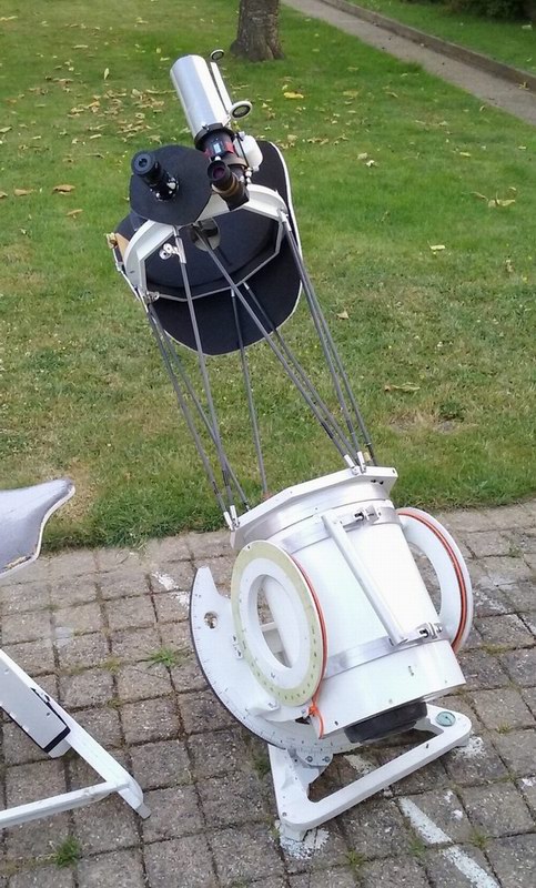

Le mien se transporte d'une pièce, et depuis l'atelier où il est rangé, il est installé et prêt à observer en moins d'une minute et encore c'est parce qu'il est équatorial :be:

D’ailleurs Den qu'as tu comme système équatoriale pour ton dob?

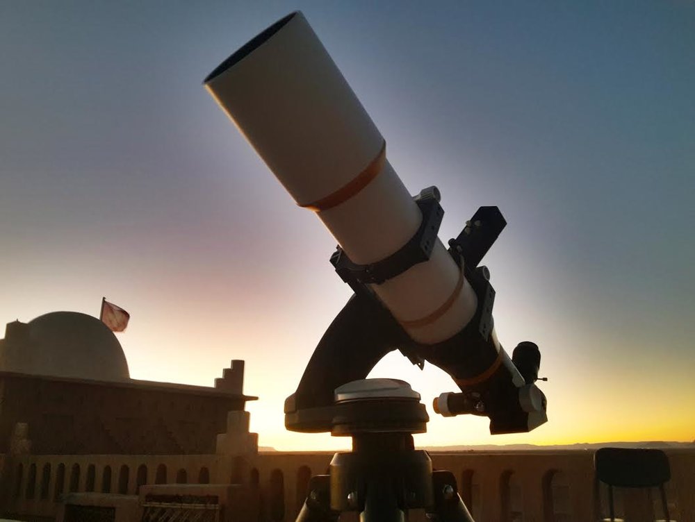

Quelque chose comme ça ....

C est sur que l équatoriale je vais éviter, je pense que le mieux sera donc une 120ed sur monture AZ, comme sur la photo de patte.

Patte à une photo d'une lunette dont le tube est court. 110mm, f/d de environs 6 je crois, soit 25-30cm de moins que la 120ed. La 120ed sur ce type de monture ne passe pas, ou alors ça tremble de partout et pour atteindre le zenith, tu risques de taper allègrement dans la monture.
Pour la 120ed, il te faut un type de monture az je pense (d'autres confirmeront) avec contre poids comme les giro ou skytee.
Avec la Bresser 127/1200 sur mon AZ ça tremblait pas mal effectivement. C'est observable mais pas confortable pour ma part. 120ed je ne sais pas.
Mais comme Guilaume, je partirais sur ses propositions de monture, ça porte jusqu'à 15/20kg, donc plus stable.
