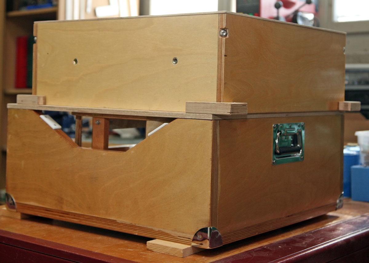

Je vais faire deux caisses:

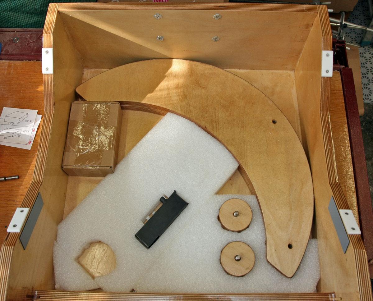

1. Le rocker dans lequel doivent se ranger la cage du secondaire, la base (avec pieds amovibles si besoin pour gagner de la place) et les tourillons.

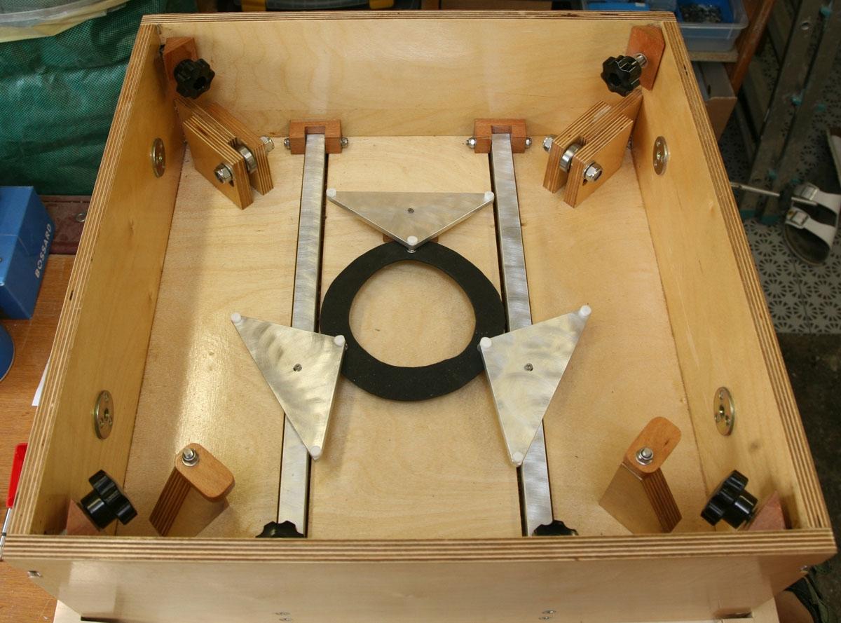

2. La boite du primaire avec le barillet

Le rocker avec la cage secondaire et la base rangés dedant, la place restante est pour les tourillons. C'est du massif (peut-être un peu trop même?), les parois font 21mm d'épaisseur, mais ce sera solide durant le transport.

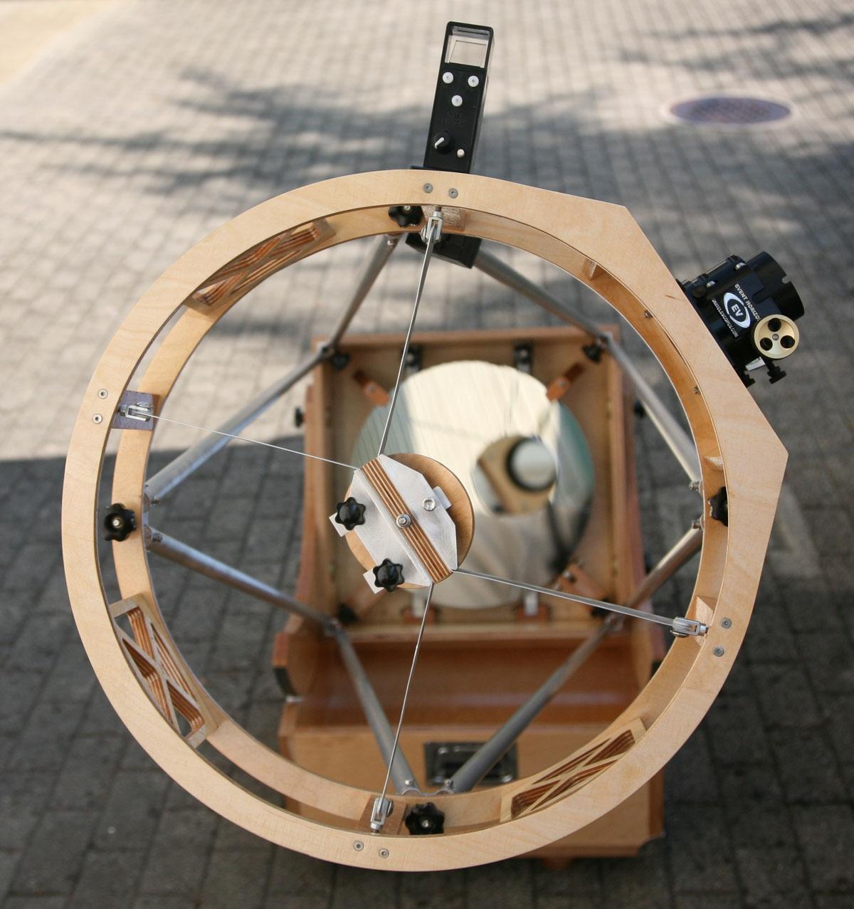

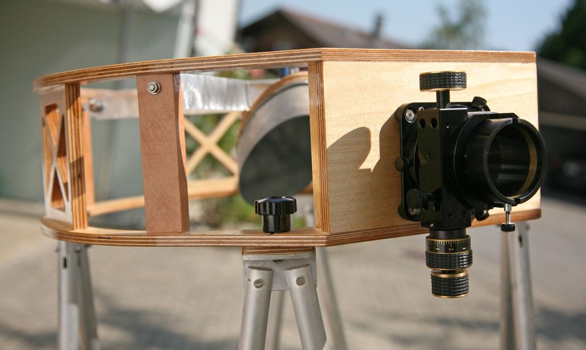

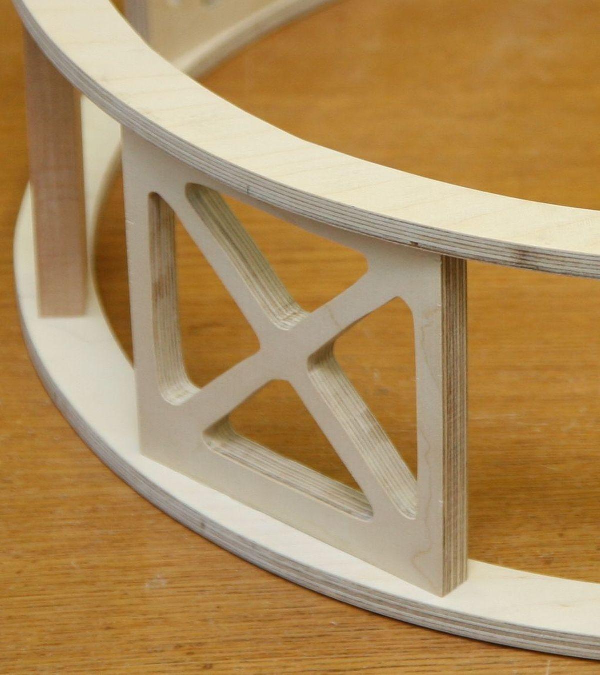

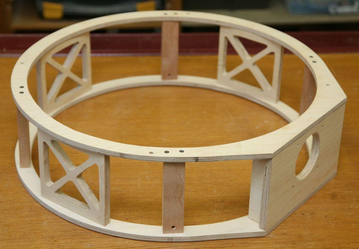

La cage secondaire, que j'ai fait juste assez haute pour que rien ne dépasse (enfin j'espère)
La rigidité est assurée par les entretoises "triangulées"

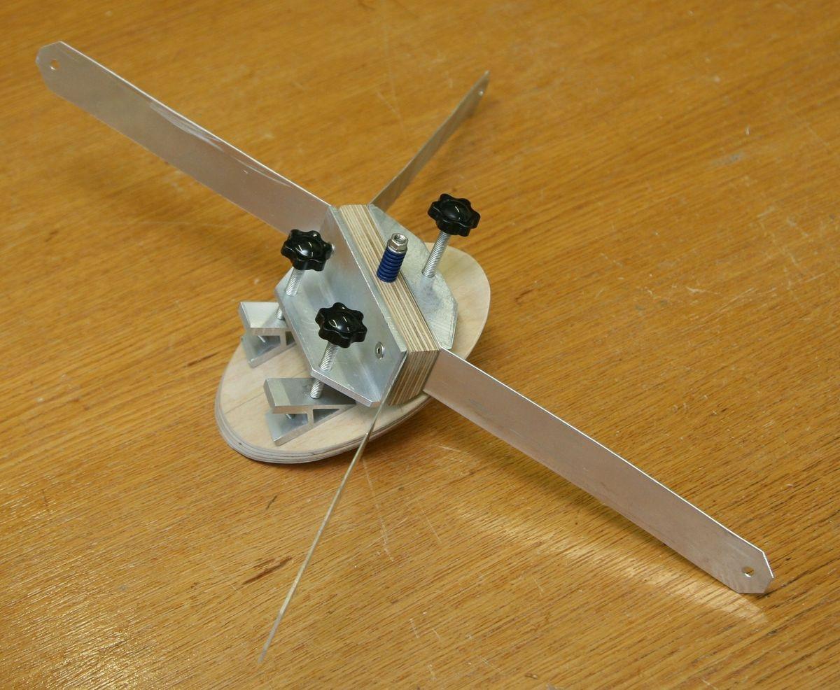

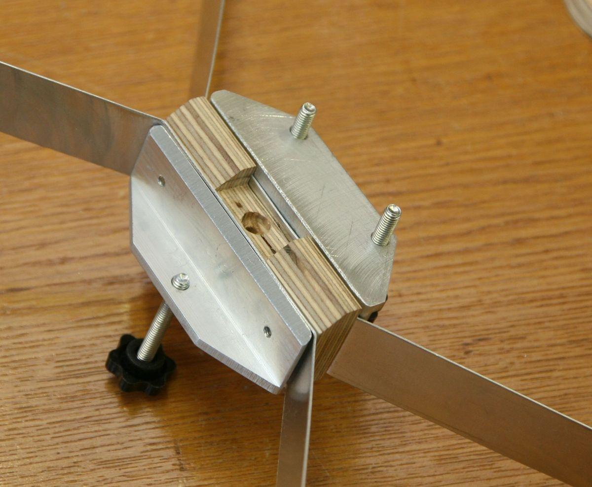

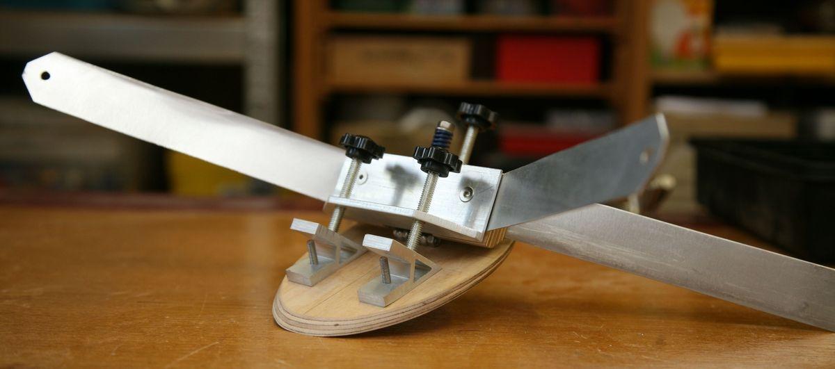

L'araignée sera en tension à la "Bartorello" et le dispositif de colimation est inspéré du Strock, avec toutefois la fonction de rappel assurée par un seul ressort en compression.

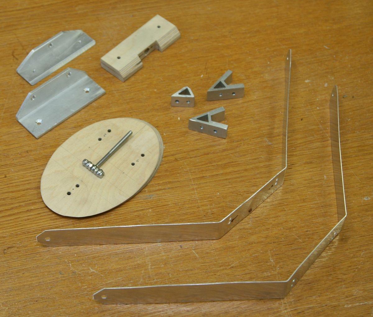

Les pièces:
Et une fois pseudo-assemblée:

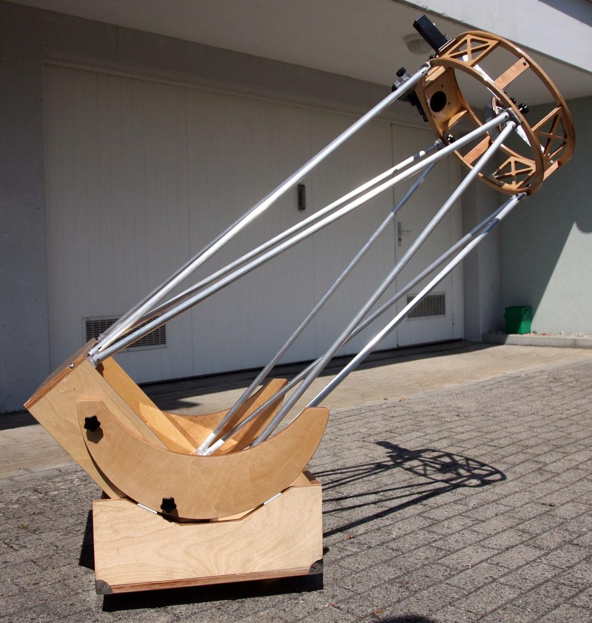

Merci pour vos remarques et commentaires. Voila un moment que je n'ai pas actualisé ce fil, voici quelques nouvelles.

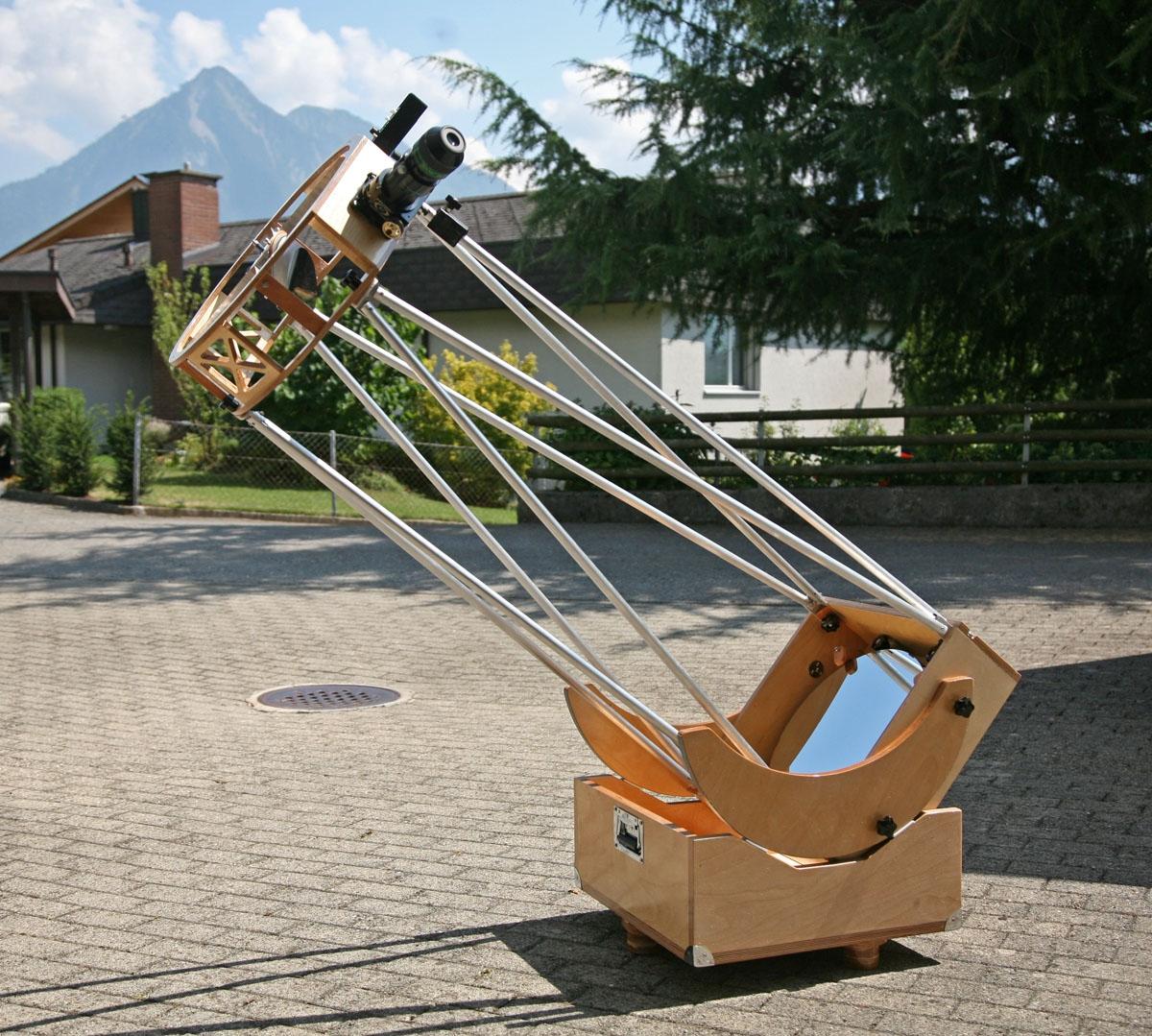

Le télescope est presque terminé, et il était utilisable (avec quelques restrictions) mi-juillet, j'ai donc pu le prendre en vacances, c'était le but. Premières impressions: le miroir est bon ( j'ai fait une heure à 480x sur Saturne depuis le sommet du Monte Limbara en Sardaigne, et encore, c'est parce que je n'avais pas d'oculaires pour grossir plus). C'est un miroir en Astrosital, et c'est vraiment magique: il a passé la journée dans le camping-car à >30°C, et le temps de sortir et monter le télescope (~20min) , je pouvais observer à >300x par 15°C. En CP, il s'en sort bien aussi.
L'équilibrage est OK, même si le haut est un peu trop léger (oui!). D'où la présence du petit contrepoids mobile sur un des tubes du serrurier. On verra à l'usage, mais si nécessaire, je retourne les tourillons et refait 2 trous pour remonter le CG. Les mouvements sont  doux grace au couple teflon + ebony-star.
Je vous mets les photos un peu en vrac avec 2-3 infos, n'hésitez pas en cas de questions. Je donnerai les sources et les prix des composants quand j'aurai fait un peu d'ordre, il y a beaucoup de trucs qui viennent d'Ebay/Aliexpress, le choix est vraiment énorme.

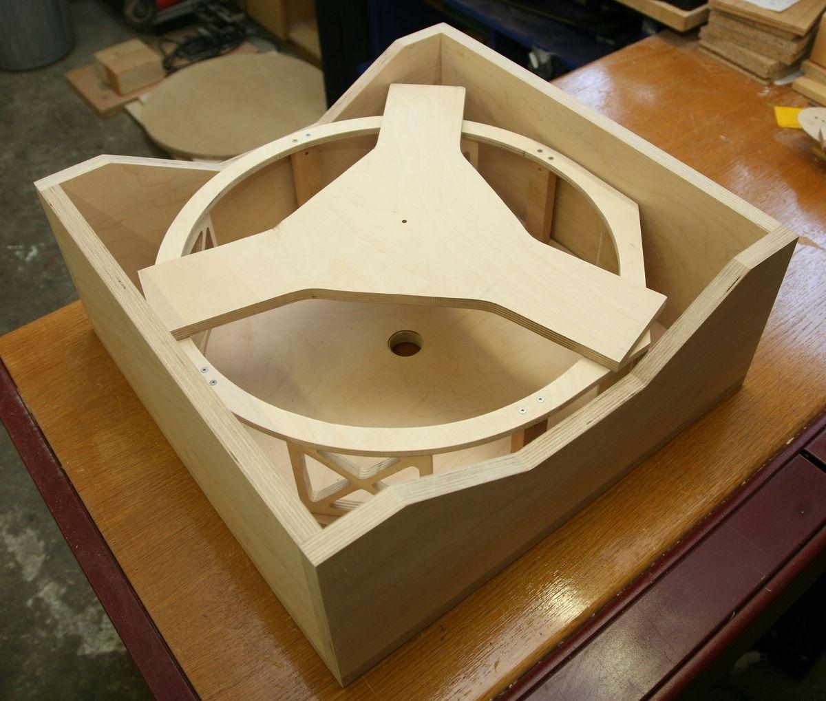

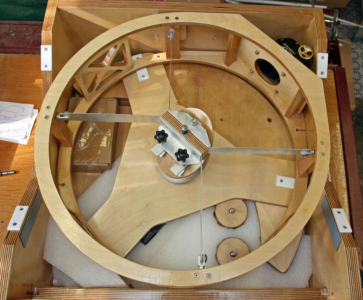

D'abord, en mode rangé, ça fait deux caisses qui s'empillent (elle ne sont pas exactement l'une sur l'autre pour cause de configuration de ma soute de rangement). Dimenssions: 50x50x18 cm pour la caisse du primaire, 54.5x54.5x23 cm pour le rocker dans lequel se rangent les tourillons, la base, et la cage du secondaire.
La caisse du primaire, avec barillet 9 points et colimation fortement inspirée du Strock.

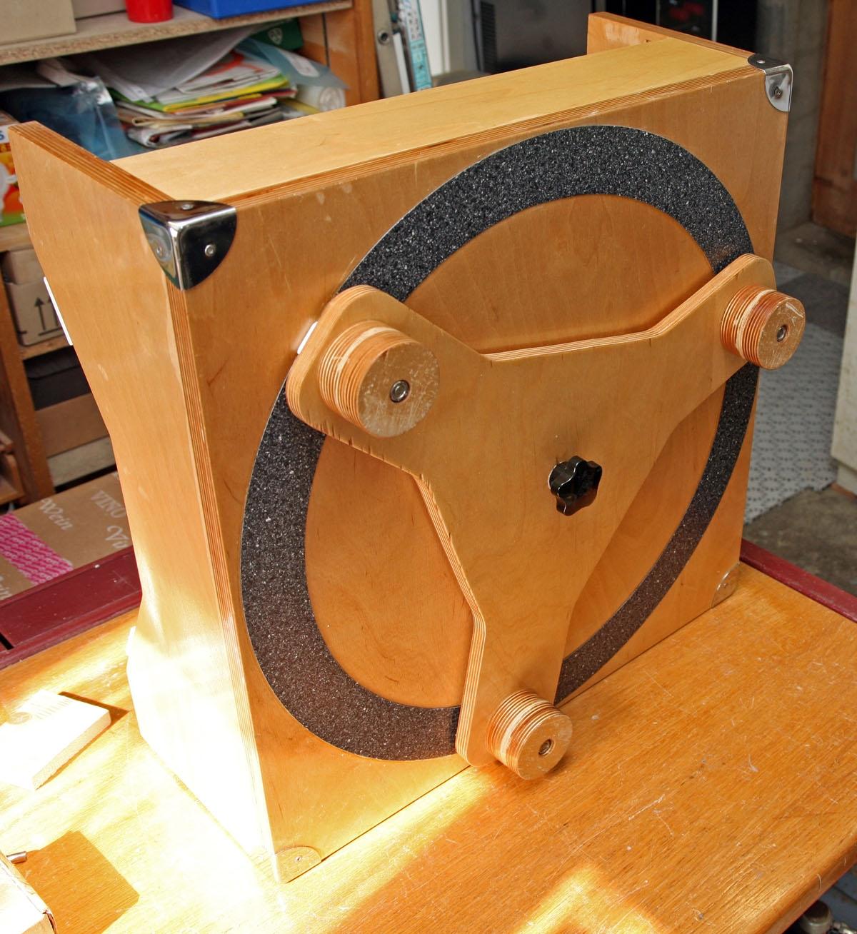

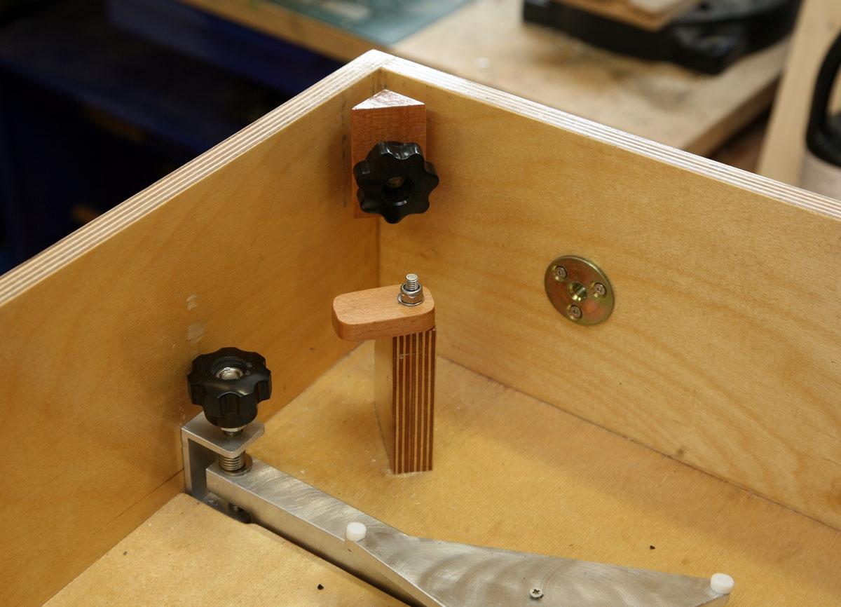

Le rocker avec la base montée (les pieds se dévissent pour passer dans la boite.

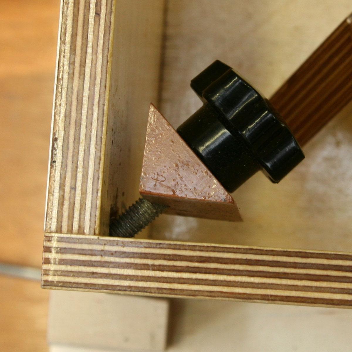

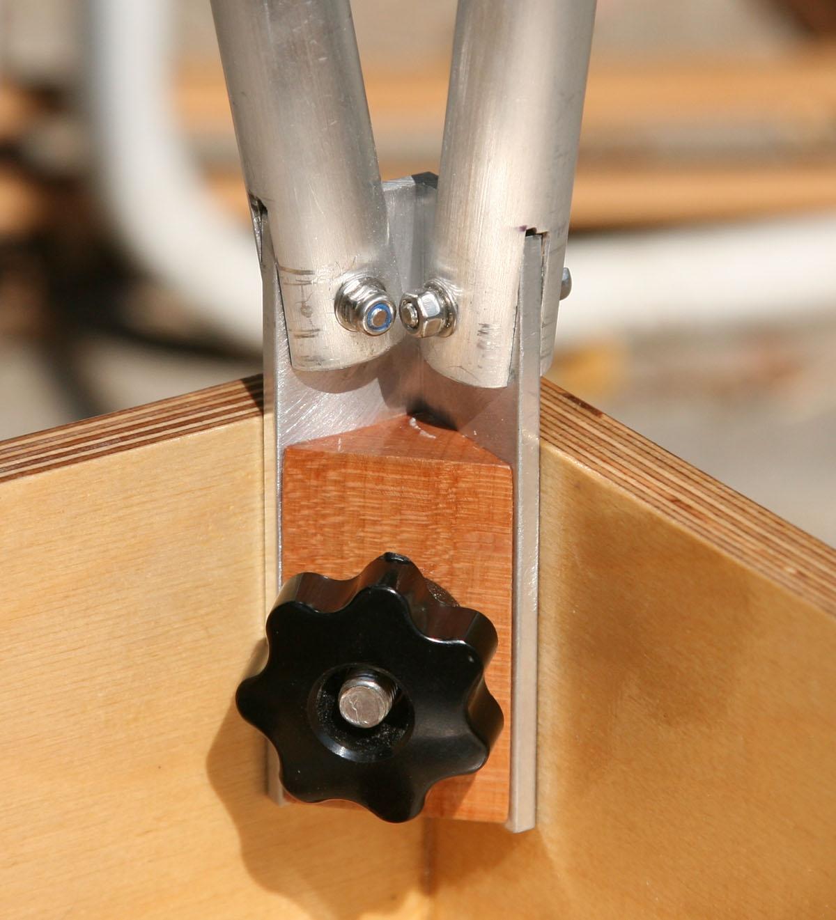

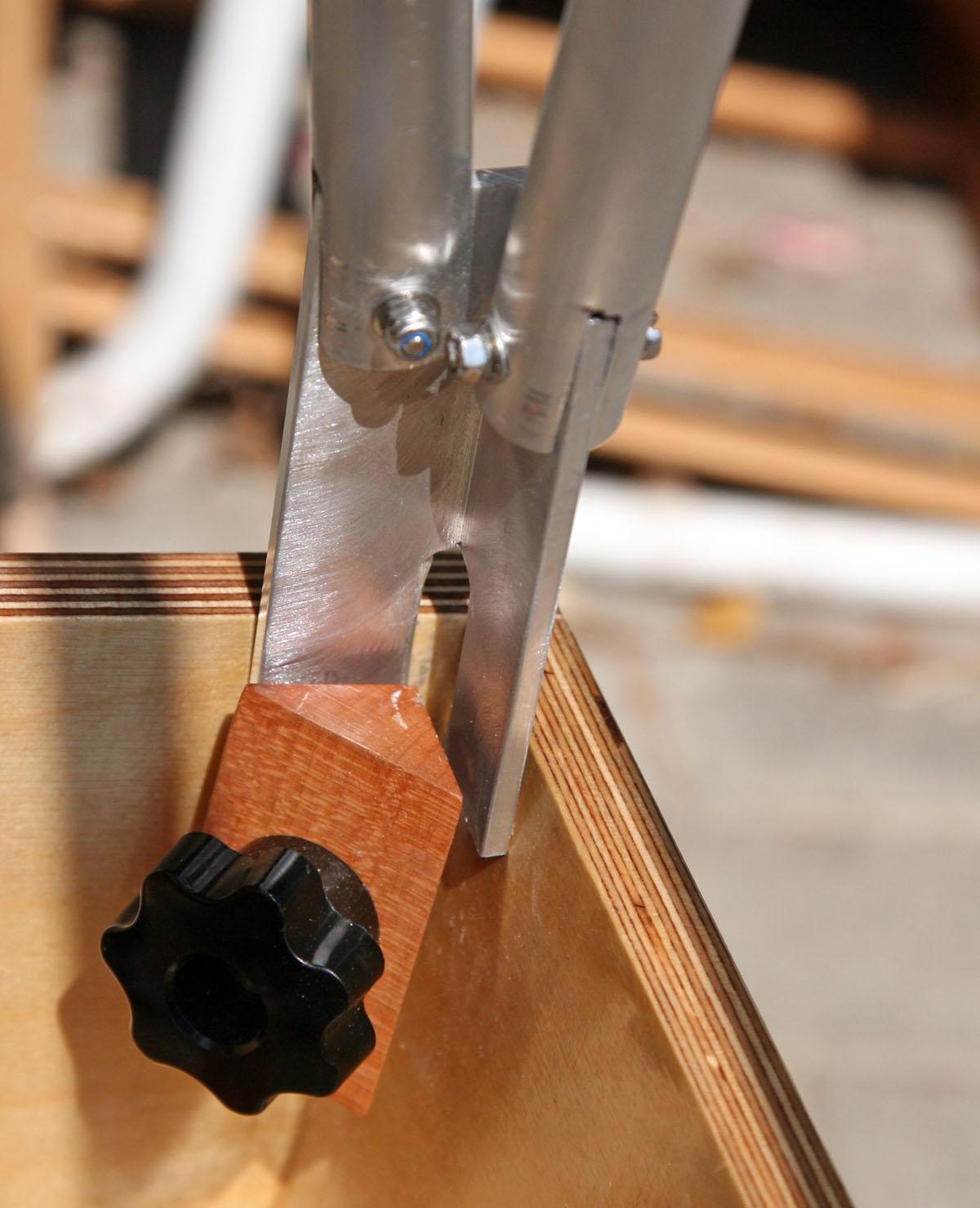

La fixation des tubes du serruriers se fait par serrage entre l'angle de la caisse et une contre-pièce. Les tubes eux-mêmes sont en alu 20mm de diamètre 1mm d'épaisseur et ce sont des gaines utilisées par les électriciens. Ils sont un peu mous, je vais sans doute à terme les remplacer par du plus gros (ou du carbone?). La fixation des tubes sur les équerres n'est pas très orthodoxe, je vais là aussi sans doute faire ça plus proprement.
La cage du secondaire (avec le PO JMI-EV1N et un Quickfinder (mais je préfère le Telrad, je crois que je vais changer)

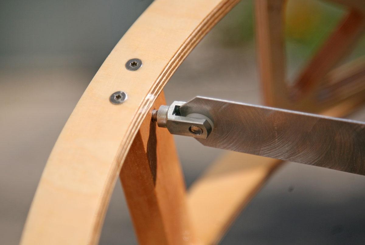

Fixation de l'arraignée avec une chappe (super pratique et simple à mettre en oeuvre, je vais peut-être récupérer l'idée pour la fixation des tubes)
Une fois monté:

- Inserts acier pour les vis de collimation du secondaire, pour l'instant, c'est un simple filletage dans l'alu (oui, j'ai honte), et ça bloblote beaucoup, d'où une tenue de la colim assez aléatoire.

  • Merci / Quelle qualité! 3
C'est très bien pensé et réalisé. Rien qu'à voir les photos, on sent que c'est un télescope qui doit ben marcher.

Superbe conception et finition au top. Comme tu l'as souligné les fixations des tubes seront sans doute un peu light mai tu vas nous faire ça nickel c'est sur.
