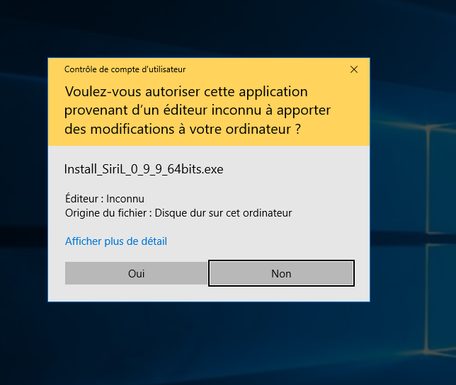

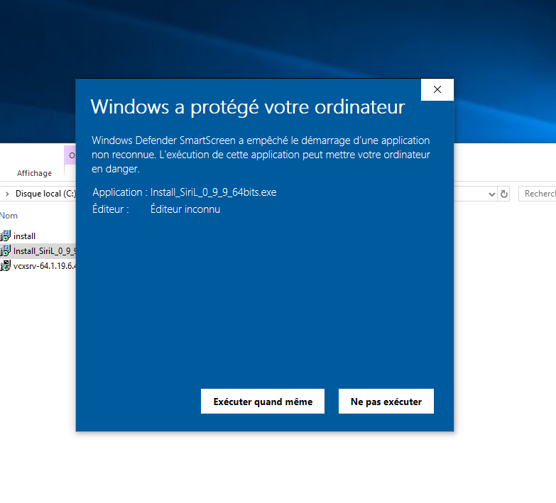

Tu as dû te tromper de fichier d'install. C'est pas possible que tu vois éditeur inconnu, ça c'était l'ancien fichier qui date d'il y a une heure.
Supprime tous les fichiers install de ton disque et recommence le DL stp.
Chez moi sur un autre PC, ça a bien fonctionné et je vois bien l'éditeur certifié.

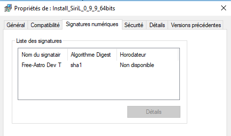

Tu as bien la signature : image.png.0dc29763a78ab2ea7d650c47d60e6048.png
Mais toujours les alertes... et je suis sous Win 10 même si c'est une vm
Modifié par Argonothe
Rahhh. C'est bizarre ça.
J'ai pas d'idée, je viens de faire le test à l'instant sur mon PC du boulot. Ya pas plus verrouillé que lui et pourtant c'est passé comme une fleur avec affichage de l'éditeur certifié.
Je vois pas comment c'est possible. Cette histoire de certificat, c'est à s'arracher les cheveux.
Je pige pas ce que j'ai loupé quelque part. Faut-il que je remonte le PFX sur un serveur de certification quelconque ?

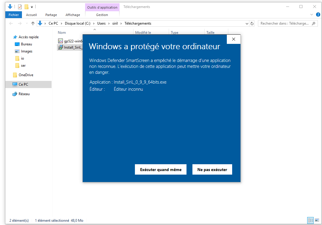

@Argonothe
Je pense avoir trouvé et c'est bien ce que je pensais. J'ai uploadé le PFX sur un serveur d'authorité de certification et recompilé l'exe.
Peux-tu télécharger à nouveau le fichier et l'installer pour voir ?
Merci d'avance

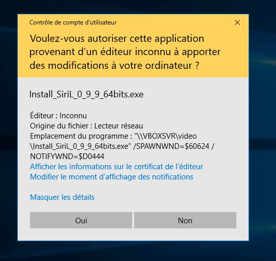

Bon alors là je vois plus quoi faire...
Je pensais que c'était bon, car je vois bien un signataire Comodo dans le certificat maintenant.
Je m'arrache les cheveux là.
Tu as avancé regarde :
Tu as afficher les informations sur le certificat...
