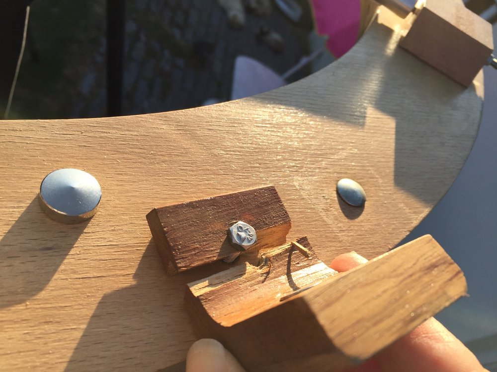

Tiens en parlant de bois qui "lâche", voici ce qui vient de m'arriver il y a quelques jours, alors que je m'apprêtais à installer un simple chercheur 8x50 sur  son support. Bois cassé net dans le sens transversal (structure à 5000 euros) :rolleyes:. Même sur un chinois et j'en ai eu quelques uns, jamais eu un problème de ce niveau!! Franchement.  Dois-je appeler le champion ??? Je me tâte!!?? :be:
C'est exactement ça, le bois dans le sens des fibres a très peu de résistance .
Il faut quand même voir que cette pièce est conçu pour recevoir un quickfinder et non un chercheur 8X50
Dubitatif tout de même, c'est un 8x50 sans le pied classique donc avec un porte à faux beaucoup moins important et qui faisait corps avec la pièce..... . Bon je suis en train de fabriquer un autre support avec une surface et une épaisseur plus grandes, et une fixation plus costaud, là ça devrait le faire ....
Je vois aussi que c'est tenu pas une seule vis. Est-il donc prévu que cela puisse pivoter ou peut-on appeler ça une faute de conception ?
Je me suis aussi posé la question au début et je l'ai mis parallèle au porte oculaire et c'est beaucoup plus facile pour l' utiliser. Donc finalement c'est pas plus mal qu'il soit réglable.
Enfin dans ce sens, avec les fibres bien niquées par un gros boulon, étonnant que ça n'ai pas pété avant....

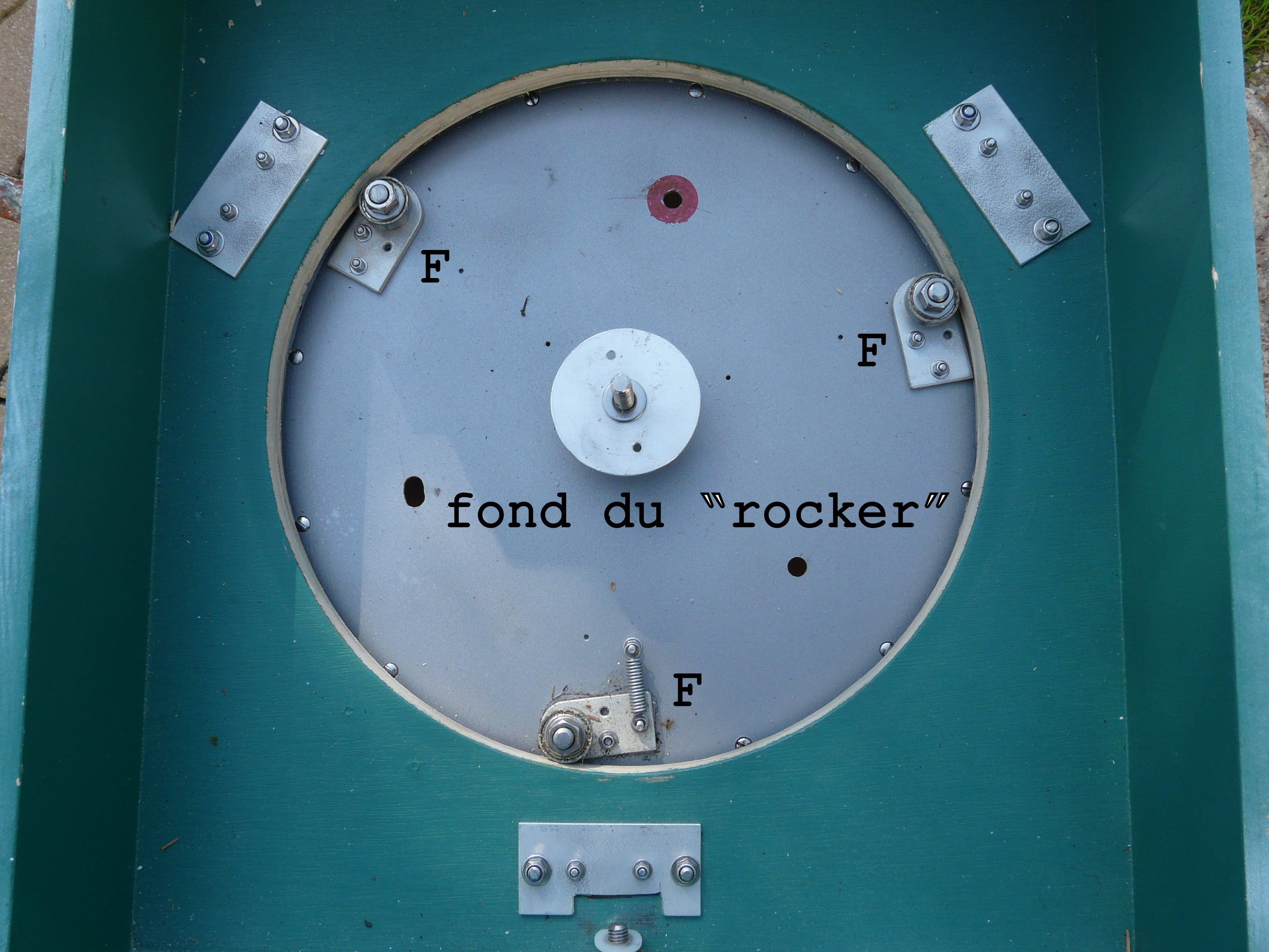

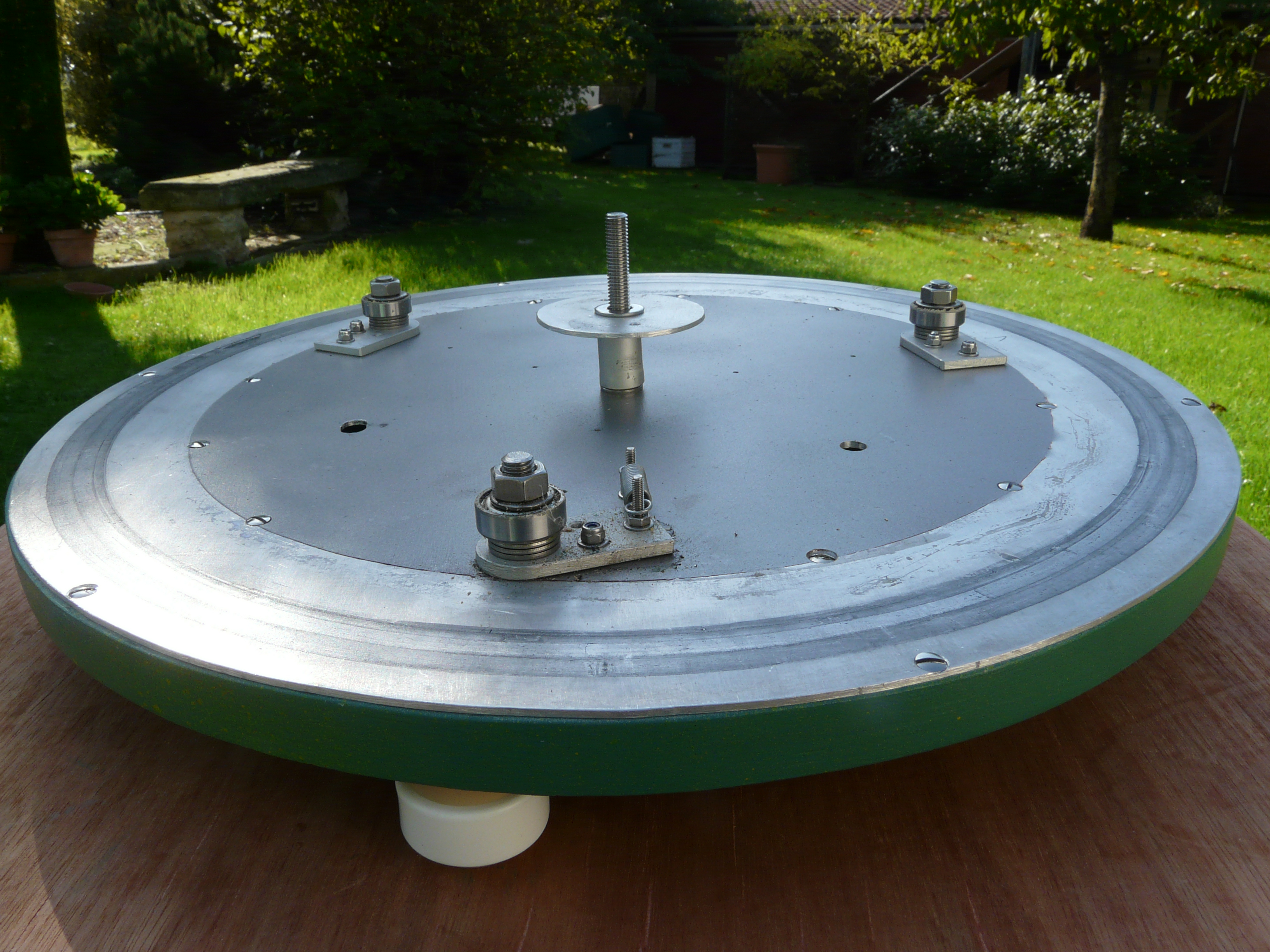

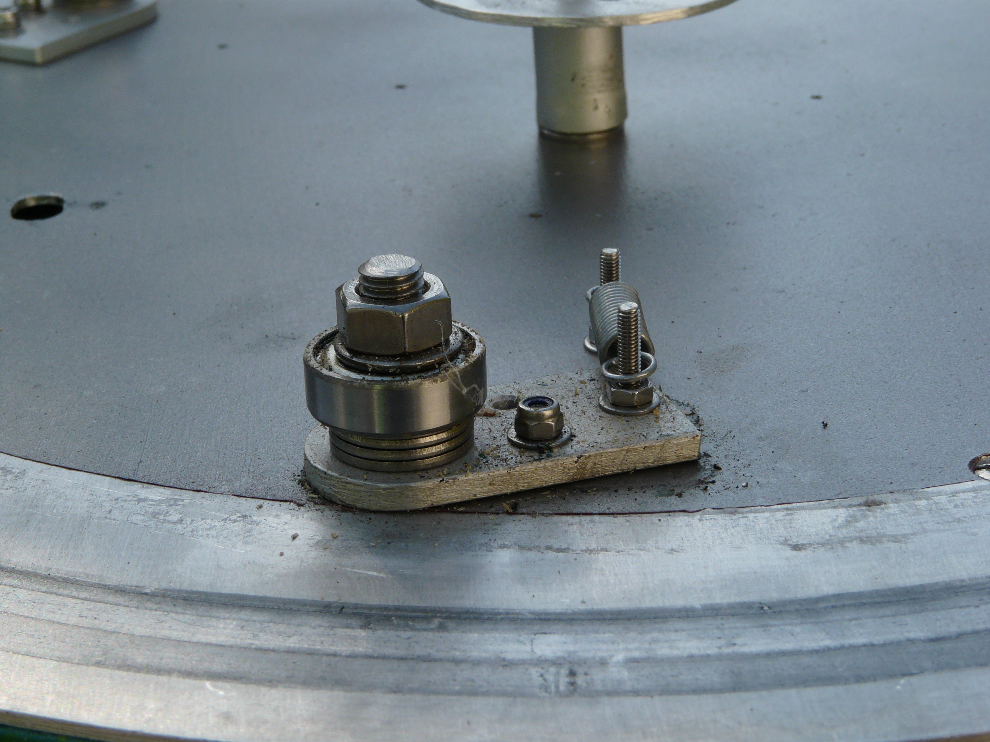

Pour mon 300mm j'avais aussi un souci au sujet de la circularité.
Voici sur les photos la solution que j'ai mise en œuvre et qui m'a donné pendant des années entière satisfaction. Aujourd'hui ce télescope est modifié et j'ai adopté la butée à rouleaux des Ligthbridge.
Le roulement pivote et le ressort assez puissant assure le contact en permanence. Je ne sais pas si cela peut s'envisager avec un 500 mm.

Je ne pense pas que cela puisse bien fonctionner sur un 500 ou plus, car il faudrait un ressort très puissant pour s'opposer a l'inertie de l'engin, et les roulements risquent alors de marquer le chemin de roulement en bois.
Non, la solution reste très simple, il suffis d'un rond circulaire (!) et ça fonctionne . Et les technique existes pour le faire, et elles sont sommes toutes assez simple a mettre en œuvre. Évidement quand il faut corriger l'existant, c'est un peu plus compliqué.

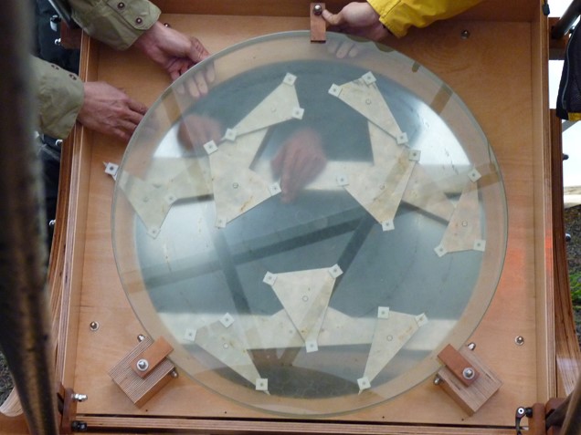

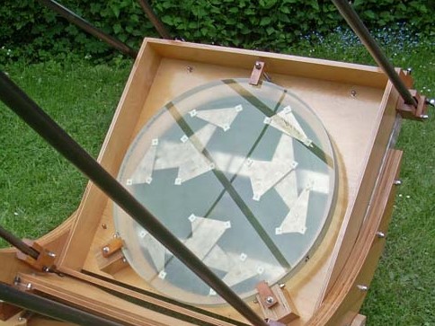

 les deux triangles extérieur en haut et à droite sont juste montés à l' envers . Certains diront que c' est exceptionnel ,

Sympa de montrer une photo d'un essai sur un scope pas fini (les triangles n 'ont pas encore été reliés ni positionnés) ... je vais te donner des détails, c'était en 2010 (oui ça remonte un petit peu déjà), il s'agit du 800mm de Guillaume Cannat le célèbre journaliste et auteur des fameux "Guide du Ciel" (pas un débile non plus comme vous le prenez) pour qui Pierre à réalisé ce dobson. C'était  le premier très gros diamètre pour Pierre, il a du rechercher des solutions en le construisant car c'était une première, il y a eu même des retouches par la suite pour le paufiner.
A voir ici pour l'histoire complète de cette aventure (y compris la photo que tu as reprise) : http://www.leguideduciel.net/lgdc/lgdctextes/lgdc41.php

 Mince j' ai un fan qui est déçu de mon attitude.:cry: Ce post est pour mettre en évidence des retouches que des
 clients de DF pourraient réaliser sur leur scope . Ce n' est pas foutre la m... que de leur trouver des solutions.
 Je ne connais pas personnellement  le client de ce 760 mais entendu parler de certaines retouches dont fait
 mention JG . C' était sur AS à l' époque.
 Maintenant faire des essais je veux bien , mais dans son atelier . Monter le scope au RAP devant son futur proprio avec
 le barillet et toujours avec les 2 même triangles , ça craint un peu.
 Ou alors c' est l' option du style " Si tu veux les triangles à l' endroit , faudra faire un aller- retour de
 plusieurs centaines de bornes" .
 Si on me montre les photos du barillet avec retouche comme il se doit , là je m' incline. Mais une
 photo de l' époque , pas une de la semaine dernière.

Bah oui c'était un proto et Guillaume Cannat raconte en long et en large sur son site son aventure avec Pierre et comment ils ont travaillé étroitement ensemble pour le réaliser. C'était pas un type qui à juste cliqué sur "commander" sans contacter Pierre et qui a attendu patiemment la livraison de son scope ... :D

 Cette photo de l' anneau de Chris 29 est aussi un modèle du genre . Vous remarquerez que la surface du bois
 n' a jamais été poncée à l' origine . C' est ce que j' avais écrit une fois car le menuisier qui avait jeté un œil sur
 ma structure quelques minutes m' avait laissé entendre que les bases de la profession n' étaient pas tout à fait acquise .
 JG m' avait alors demandé si les 4 couches de vernis décrite sur son blog avaient été faite sur ma structure . Je ne voulais
 pas trop répondre , mais vu qu' il insiste depuis le début du fil , ma réponse est NON . On va dire qu' il y a une couche étalée
 sur le bois brute au départ et surement une 2ème couche . Mais ça s' arrête là . Comme on dit : Le temps c' est de l' argent.
 Si la pièce cassée avait été faite dans les règles de l' art , elle serai encore en vie.

OK je veux bien tout entendre et je serai le premier à parler à Pierre si il y avait un défaut qui justifiai un changement important de design (je l'ai déjà fais).
Donc ok on remet sur la table cette malheureuse équerre cassée, parce qu'à l'origine elle était conçue pour supporter un Rigel qui ne pèse que 75 grammes alors que le chercheur optique que son propriétaire a voulu installer par la suite devait en peser à minima 0.5 kg bon très bien on n'est pas bricoleur et on installe les accessoires que l'on veut sans trop se poser de question pas de soucis mais alors pourquoi crier au loup ?
Pierre te renvoit la pièce et on n'en parle plus !
PS: perso je ne sais même pas si j'aurai dis ça Pierre vu que c'est un peu de ma faute, j'aurai installé directement une équerre en métal pour supporter plus de poids ...
Non JG on parle de la qualité de ponçage et de la pose du vernis , et qui ne sont pas qualitatif pour moi d'après les observation  sur  5 DF que j'ai vu  de près .

Je rappelle que le roulement est inséré en force dans son logement et qu'il ne peut pas tourner, qu'il n'y a pas de rondelle et que la vis a été serré a la main (il n'y a aucune trace dans le bois sous la tête de vis alors que dès qu'on serre un peut , la tête de vis rentre dans le bois) ....
Pourtant, Pierre Desvaux connait parfaitement l'importance de ce point :
Extrait de son blog : "Outre la qualité de réalisation du barillet, la nature des supports latéraux au miroir est primordiale. C'est un point qui est souvent minimisé à tort."
Extrait du livre de Charles Rydel chap40 par Pierre Devaux : "Un roulement est inséré dans le bloc et son positionnement peut être ajusté, de manière a le placer exactement au niveau du centre de gravité, et ainsi éviter toute déformation"
Il y a aussi de très nombreux post sur ce forum ou il insiste (a raison)  sur l'importance de ce point
Alors pourquoi ?

 Pour la question du roulement bloqué ce serait bien de connaitre le pourquoi du comment  . Car là , une rondelle
 de saucisson à sa place faisait le même effet .
