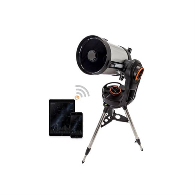

je voudrais m'acheter le télescope nextar8 evo, car on m'a dis qu'il suffisait de rechercher un objet céleste sur l'application puis le télescope pointe directement l'objet ...
cependant en lisant les détails du télescope il faudrait acheter a coter le starsense car c'est cette objet qui pointe l'étoile...
je voudrais utiliser dans un premier temps le télescope sans acheter forcement le starsense, le télescope pourrait quand même pointer les étoiles?
car ce télescope ne s'utilise pas manuellement...
le telescope coute tout de même 2400€ et devoir encore rajouter 400€ pour le starsense pour pouvoir utiliser le télescope m'embête
voila donc ma question était puis-je utiliser le télescope sans le starsense et surtout a quoi sert starense??????
merci de vos réponses :)
You do not need the starsense to use the telescope. All the starsense does is auto align for you. The telescope without starsense will align itself but you will need to know what stars you are pointing at.

Description du produit :
StarSense AutoAlign: Le développement le plus passionnant depuis de nombreuses années - cette technique révolutionne l'astronomie amateur!
La technologie "SkyProdigy" peut être installée sur presque tous les télescopes Celestron GOTO! Pour télescopes sur monture azimutale, il est possible de faire un pointage sans GPS, sans entrer les coordonnées, sans avoir à l'aligner sur le nord, sans le mettre de niveau et sans rechercher des étoiles d'alignement. En trois minutes, le télescope est prêt à l'emploi sans saisie de données utilisateur, sans aucune connaissance préalable sur les étoiles et l'astronomie. Il suffit de le mettre en service, attendre 3min et vous pouvez pointer tous les objets célestes en appuyant sur une touche!
Le secret de la technologie StarSense est un petit module de caméra qui est monté sur le télescope comme un chercheur. Il prend 3 photos grand angle de différentes régions du ciel, la raquette du Starsense analyse ces photos et calcule la position d'autres objets dans le ciel nocturne. Cette technologie professionnelle appelée "plate solving" a été mis pour la première fois sur le marché par Celestron, à un prix abordable, pour les astronomes amateurs.
