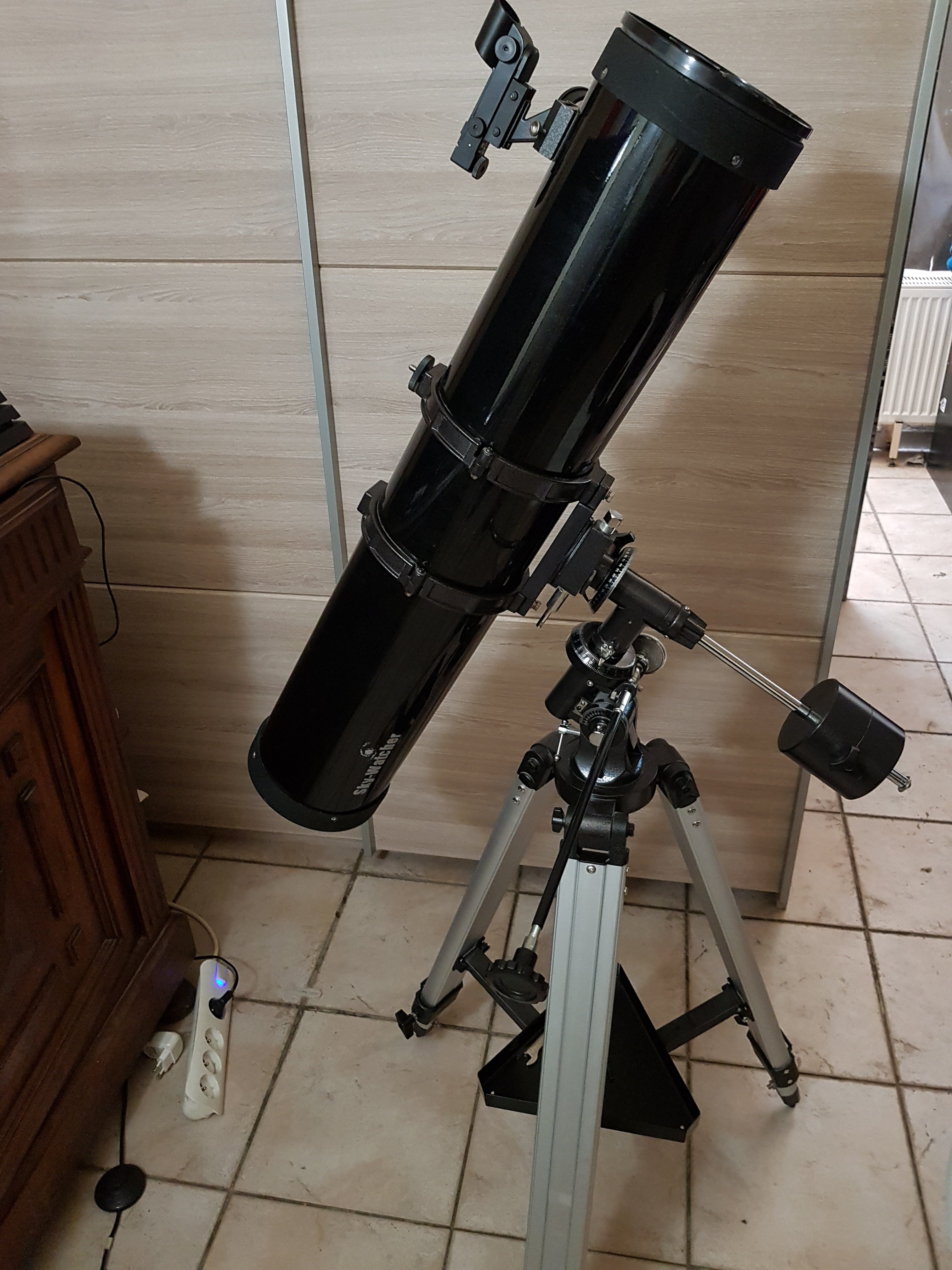

Merci a tous pour votre aide vraiment, je poste une photo du telescope avec mon portable juste après.
vu la photo et les rayures sur le tube c'est du matos d'occasion,
ça ne gêne en rien les observation
il faut vérifier l’état des miroirs
fais une photo du porte oculaire (sans oculaire dedans) que l'on puisse voir l'alignement

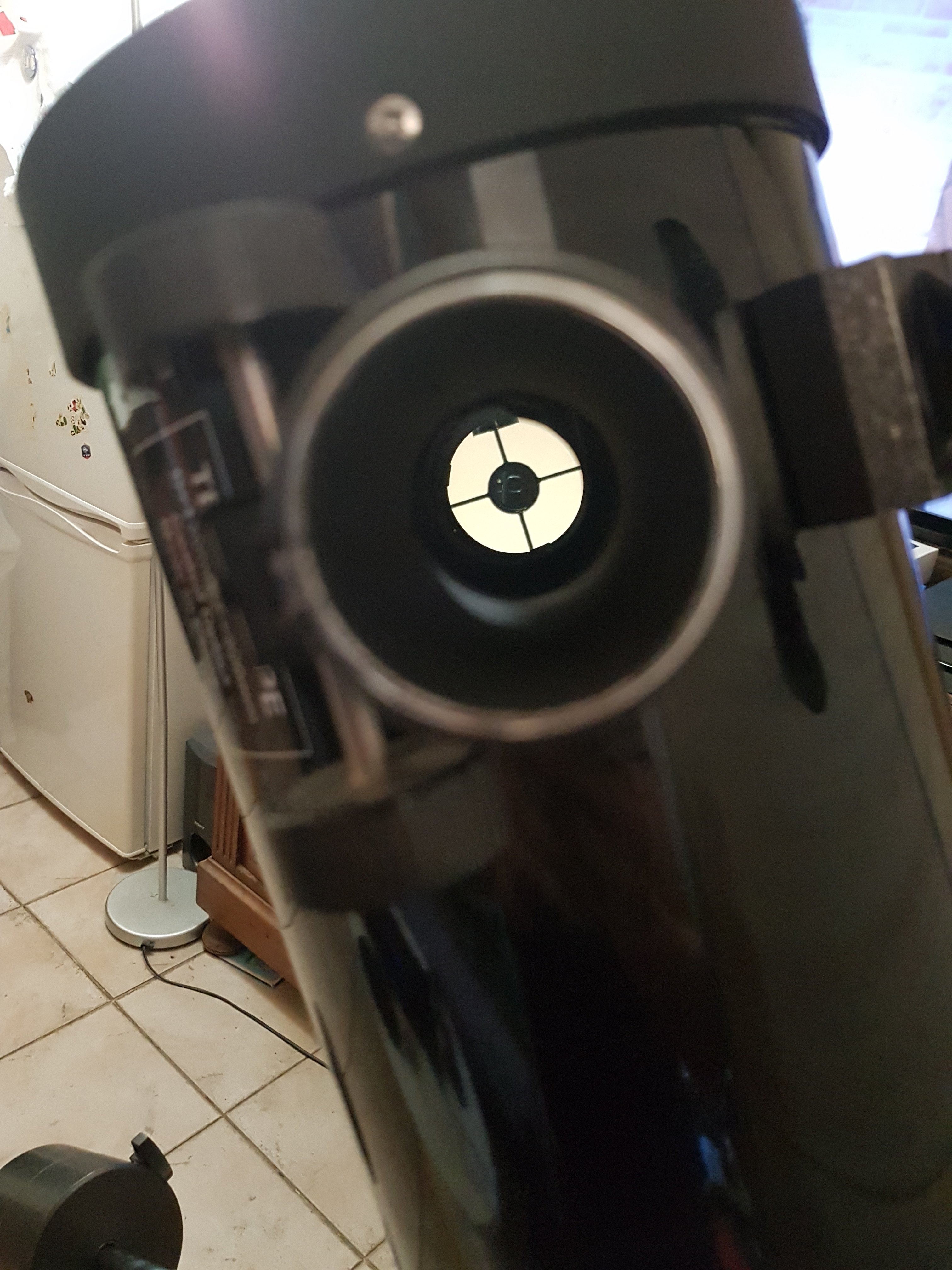

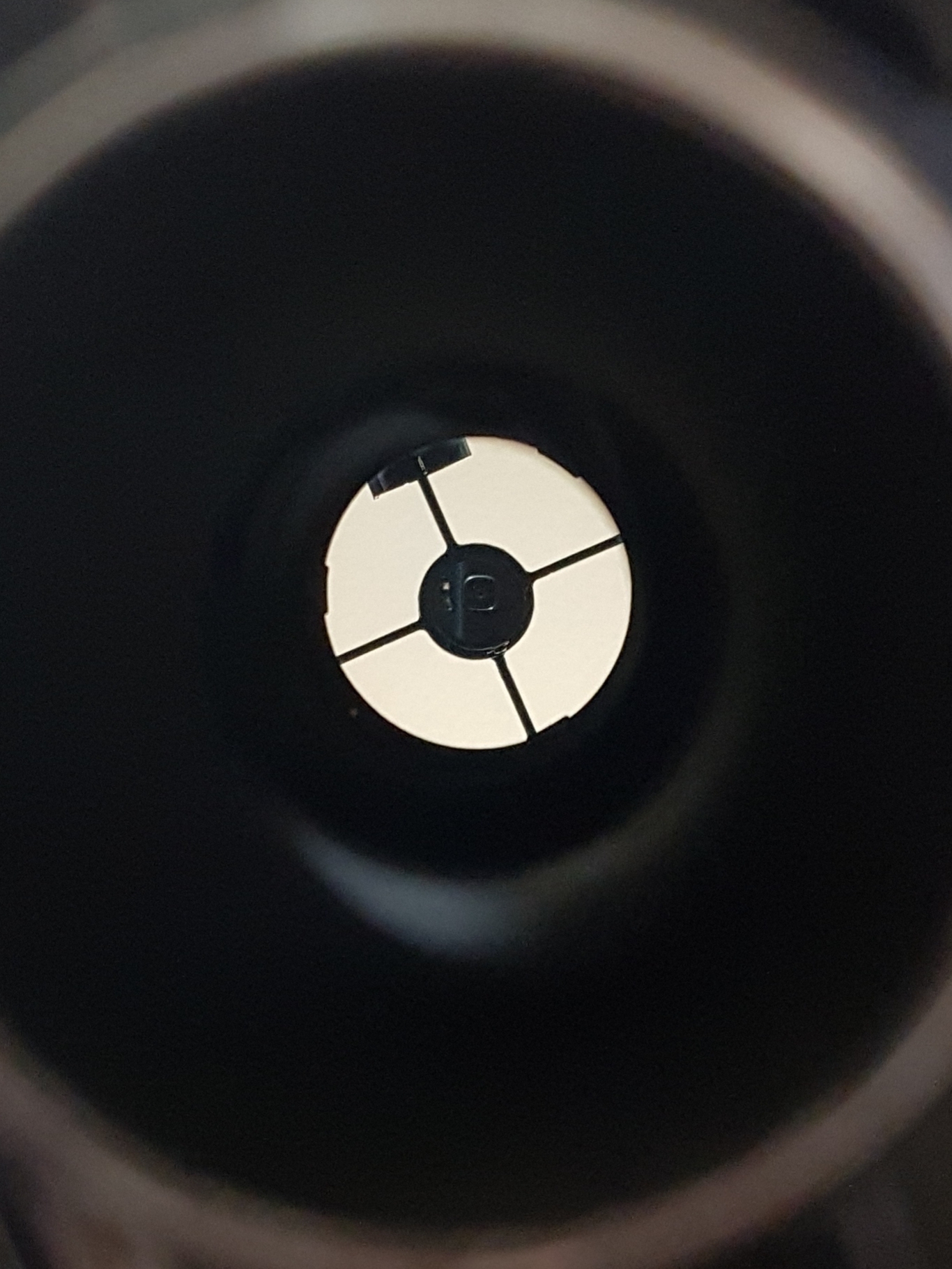

voili voilou l'inrerrieur dit moi si c'est bien ce que tu voulais voir et oui oui c'est de locase mais ce ne sont pas des rayure j'ai juste netoyer vite fait la poussiere et sa a fait des trace
et bien je debute vraiment tout juste et collimaté me semble bien complexe pour le moment mais cela me semble correct je vois a peut pres droit et net quand je regarde dans le telescope donc je me dit que sa doit être bon.
  Le 09/07/2018 à 15:36, ouille21 a dit :
Je vois qu'une bride du primaire,
Voir davantage
j'en vois deux ! la deuxieme moins nette mais vu la photo à l'arrache...non, le secondaire a l'air bien centré, il faut chercher ailleurs. peut-etre dans la mise au point : comme une bague d'extension supplémentaire (tu as acheté d'occase ?) essaie de faire une mise au point avec ton 20 mm d'abord pui monte progressivement.
et dailleur pour en revenir a cela si je prend un oculaire 6 ou 5 mm je pourais voir des details de saturne comme les anneaux ou les bandes de jupiter ou pas du tout et si oui je doit opter pour quoi comme mm et marque au vu de mon telescope merci d'avance
Ah la photo à été prise par le dessus du tube et non par le porte oculaire,
Le porte oculaire c'est la ou tu mets l'oculaire xd
Le ? Rouge de Patrick c'est le PO.
Fais un essais de jour, cible un truc à au moins 500 mètres une cheminé un arbre une antenne,  et vois si tu arrive à faire la mise au point
