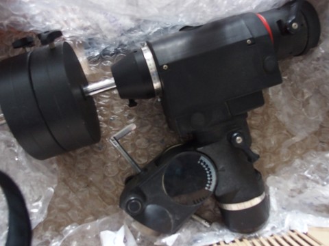

Voila la photo que m'a envoyé le vendeur
Mais je ne vois pas où pourrait se trouver le moteur.
il y a une heure, patrick60 a dit :
...tu les vois mieux ? :)
Mon HEQ5 est motorisé sur les deux axes, avec la raquette simple, sans go-to. Normalement, c'est d'origine.
 Retire le cache noir sur le coté, il y a six ou vis petites vis...tu seras fixé :)
Ah, OK!
Alors, il est bien possible qu'il ne manque que la raquette, mais si c'est le cas, ce ne sera peut être pas facile à trouver.

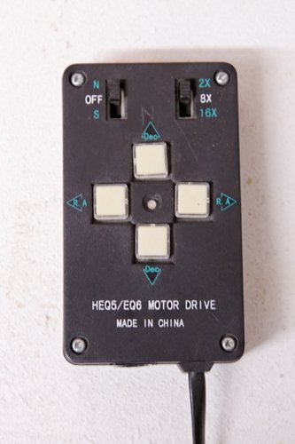

C'est ça:
Et mon HEQ-5 est le modèle noir, sans Goto, datant de 2005

Donc, j'allume. la LED verte de la raquette s'allume, et la LED rouge de la monture s'allume sans clignoter
La monture ne bouge pas
Si j'appuie sur une des touches de mouvement rapide, la LED de la raquette devient rouge, et ça ne bouge toujours pas.
Tu n'entends aucun bruit ?
Ça ronronne un peu normalement...
Essaie de démonter le panneau de la monture et regarde comment c'est fichu dedans, + photos
Il y a 4 heures, gehelem a dit :
J'ai collé mon oreille sur la monture. Aucun bruit.
Démonter le panneau avec 6 vis cruciformes montre  la même chose que l'image montrée sur la page 1.
Je n'ose pas trop démonter plus avant, si je ne suis pas sûr de savoir le remonter.
