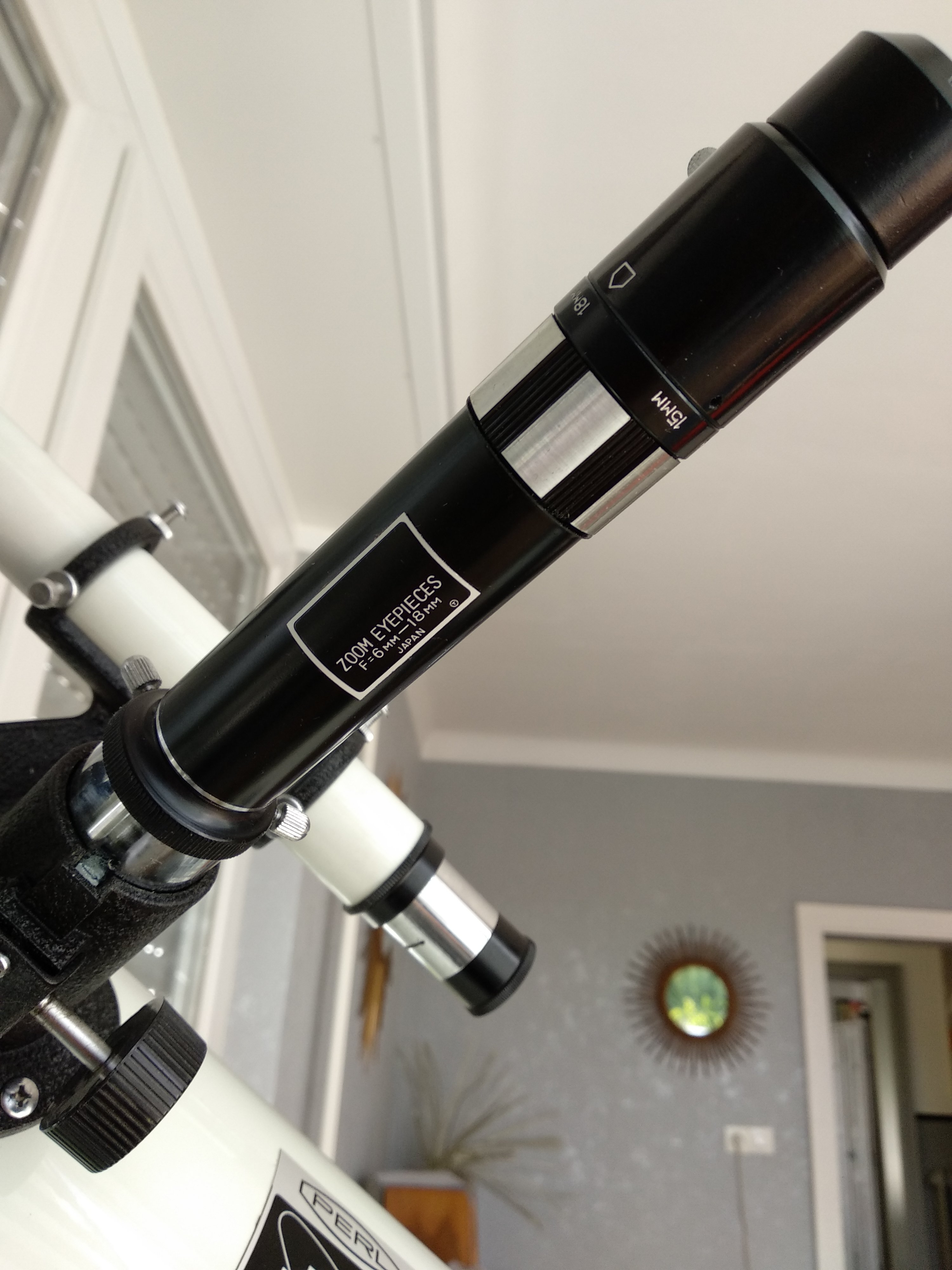

Les deux oculaires avec les deux filtres et le support d'oculaire assorti de sa petite loupiote qui fonctionne ;)

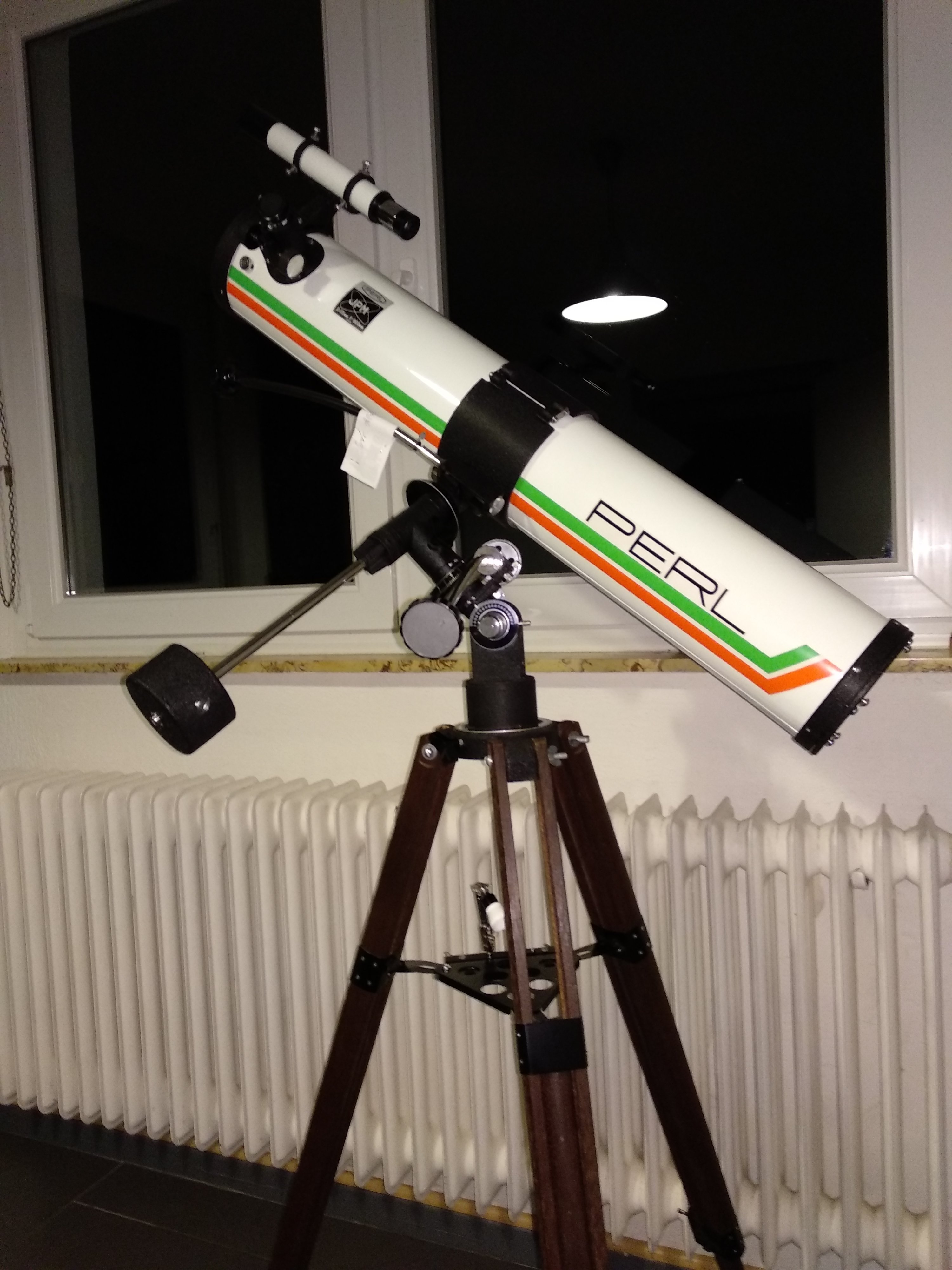

Enfin, le tube :
Voila, je vais maintenant commencer à monter tout cela !

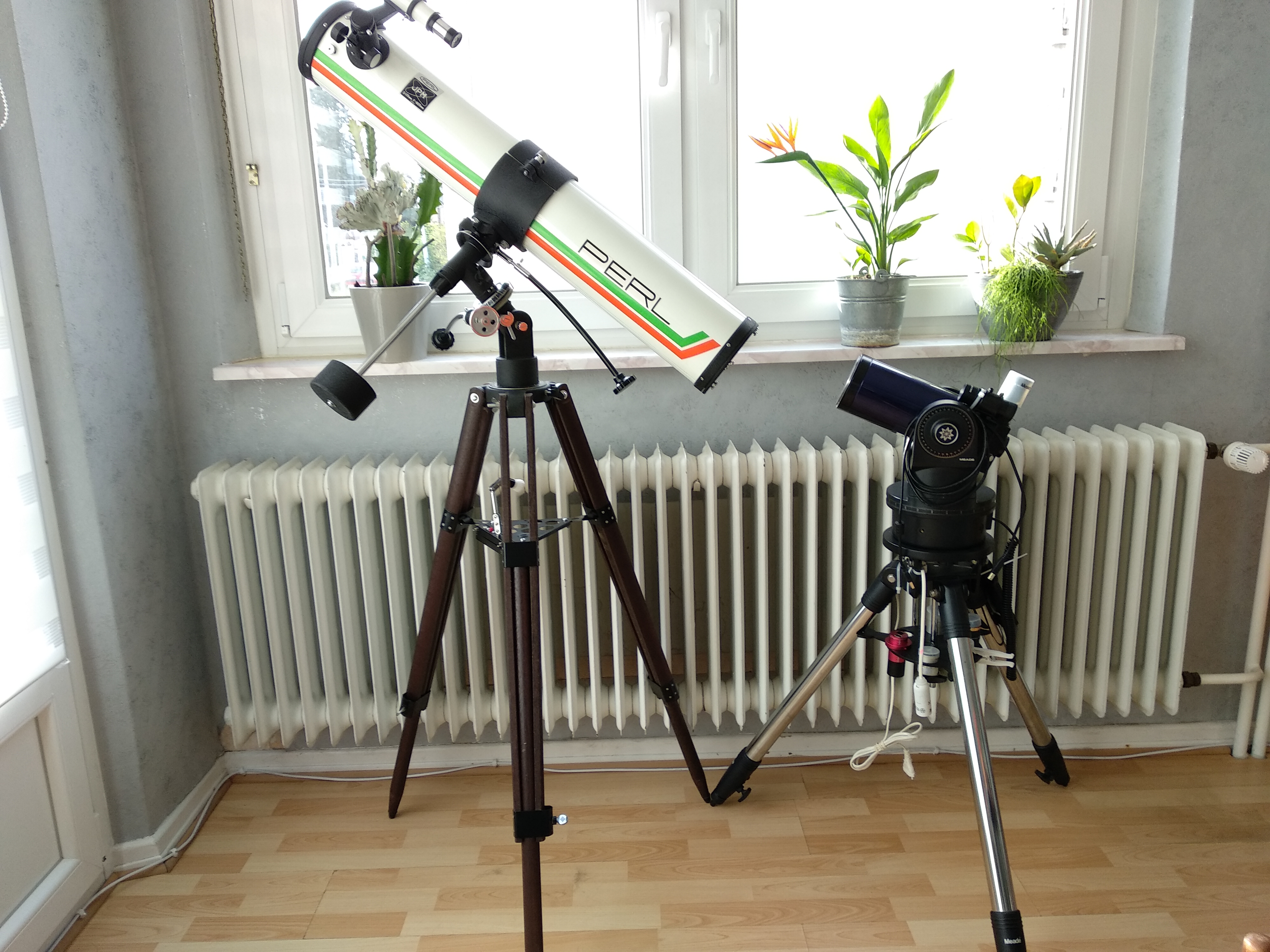

Ceci dit, il y a de très fortes chance qu'il serve dans un premier temps à ma chérie lorsque l'ETX sera occupé par l'acquisition, puis, comme j'avais prévu de renouveller mon matériel en 2019 en commençant par une belle monture, il y a de fortes chances qu'il finisse dessus.
Et parfaitement raccord avec tout notre mobilier vintage ;)
La EQ6 pro serait parfaitement assortie :D

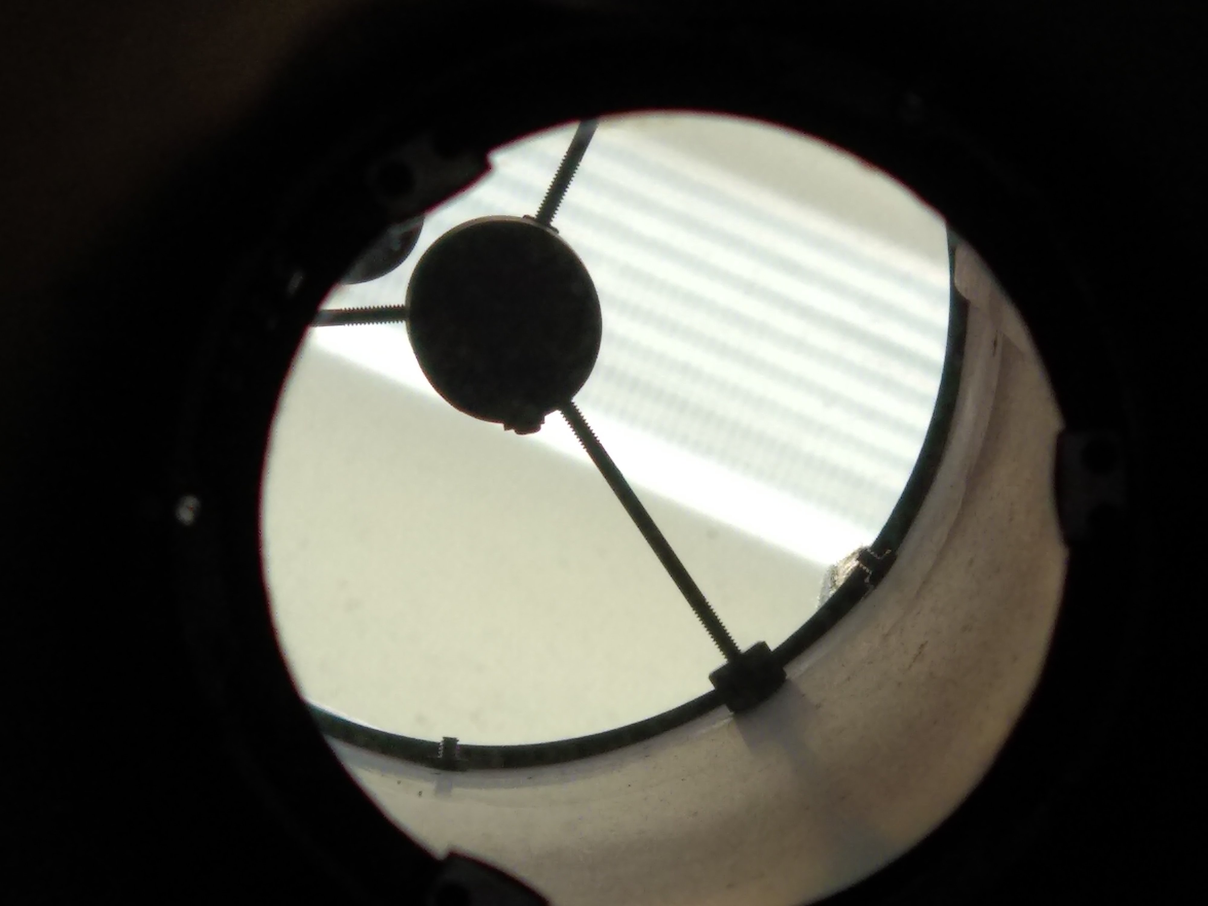

Il aura besoin d'une collimation (ce sera le moment d'apprendre, parce que sur l'ETX...)

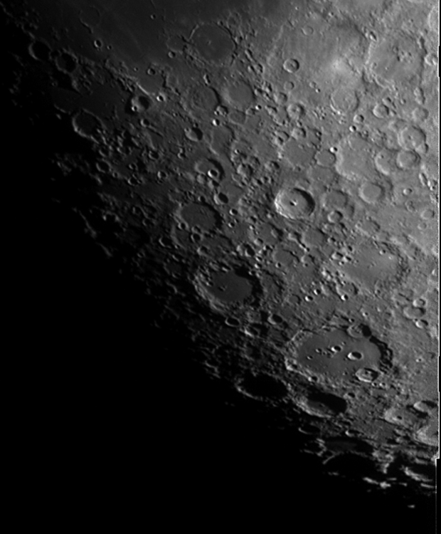

Niveau photo, j'ai vu sur le site d'en face un topic sur ce modèle, je suis resté sur le cul en voyant des photos faites en 2005 avec l'équivalent de ce que j'avais en webcam il y a peu (toucam) !

Pour la collimation, ne touche à rien pour l'instant, il faut regarder comment elle est.
Il faut acheter un œilleton de collimation ou un cheschire pour régler.:)
Bien regarder les tutos car la collimation n'est pas toujours facile à digérer par les débutants, je suis passé par là!:(
A u pire, tu nous met des photos pour voir de quoi elle revient et nous t'aiderons bien sûr.;)

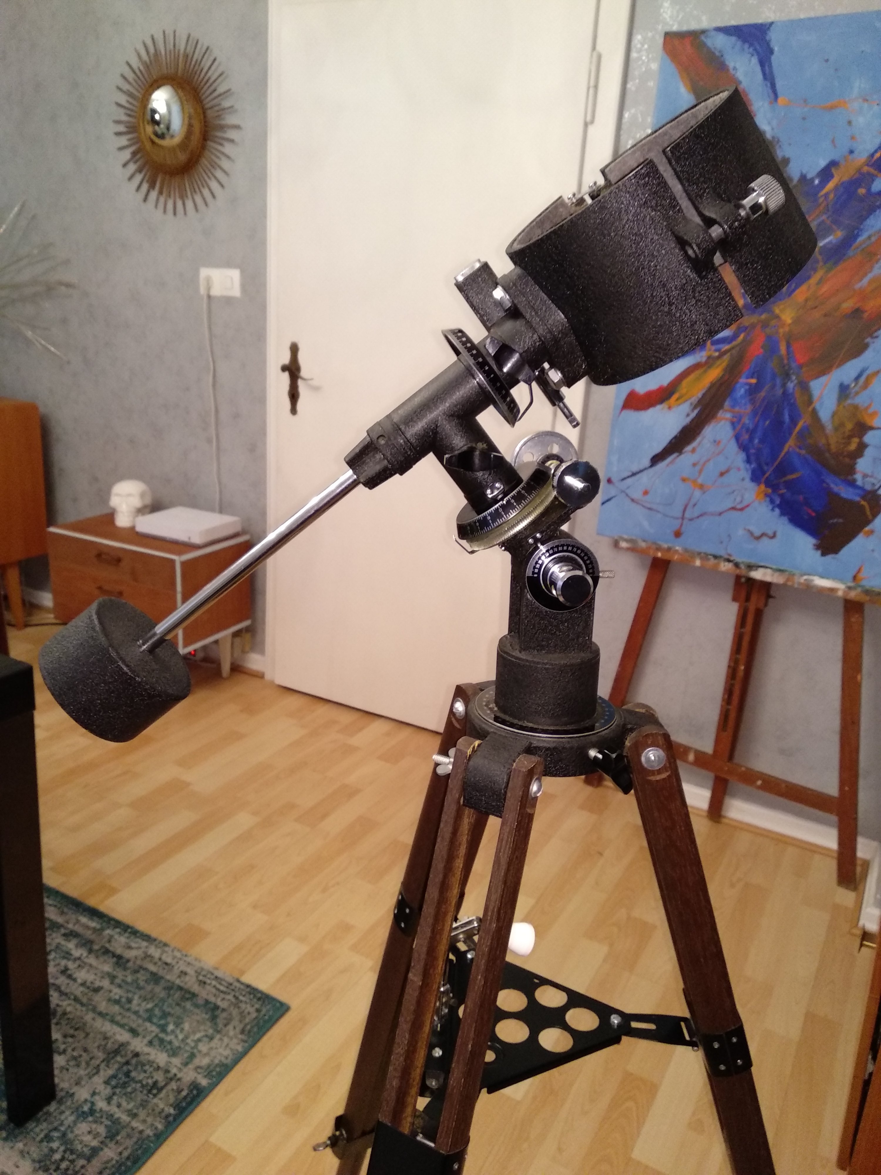

C'est moi qui fatigue ou tout est inversé ?
5aad9bfc57966_PerlJPM1.jpg.b1fc410398e56942a1cd4bbb5ad2d78a.thumb.jpg.c68cdd4c2bfa7f05bc64b1413fa95267.jpg
et là, ça ne peut pas tourner :
(bon par contre je ne sais pas pourquoi l'image est dans ce sens, alors qu'elle est correctement orienté quand je l'ouvre sur mon pc)

J'espère, mais là j'ai un souci avec la monture. (voir post-suivant)
Zut il ne servira pas ce soir :(

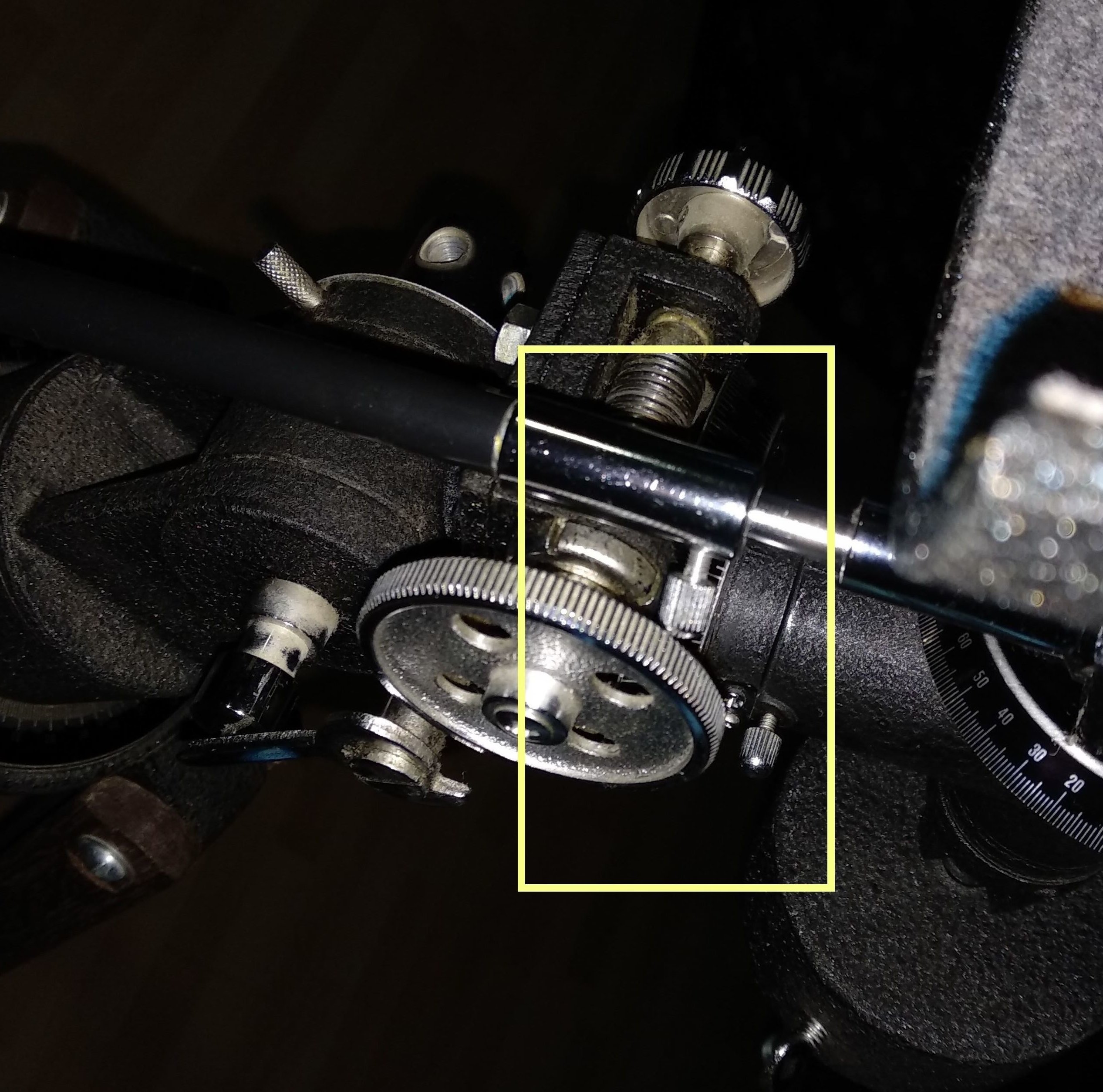

d'abord merci pour le dessin ;)
-la flèche (1) correspond bien à l'altitude ; il est réglé sur 49° ce qui correspond à la position locale (toutefois, je n'ai pas tenté de le desserrer, a vue d'oeil il je dirais qu'il faut une tige pour passer dans le trou de l'axe
-la flèche (2) à la déclinaison
voila ça donne ça

Tu viens de récupérer un 115 JPM neuf ! Bravo.
Pour remettre le tout dans le bon sens, il faut desserrer l'axe de réglage de la latitude (l'axe vertical) et le faire basculer de l'autre côté. Ensuite refaire basculer de l'autre côté également l'axe d'ascension droite (l'axe le plus bas avec le cercle gradué).

Pourquoi la vis sans fin est elle positionnée vers le haut???
Il y a un truc bizarre dans le montage!
C'est le contre poids qui doit appuyer sur la vis sans fin, là, c'est l'inverse!

C'est du 24,5.
Mais j'en ai vu un avec un changement de PO, il faut juste trouver la pièce...

Pour le porte oculaire

Pour le porte-oculaire, j'aurais bien aimé faire avancer le sujet, mais je n'ai pas le JPM à demeure...

Bonjour Sebb, je viens de faire la manœuvre de retournement chez moi. :blush:
Il faut régler la latitude sur 49°, mais de l'autre côté de l'échelle. Faire attention de tourner l'AD et la décli avant pour ne pas cogner le tube dans le pied.
J'avais résolu le problème en retirant la roue pour le moteur. Je vais la remettre immédiatement. :blush:

Suis mon dessin.

Normalement tu te retrouve dans le bon sens après et les manettes ne devraient plus toucher la vis sans fin.

C'est du 24,5.
J'ai changé le PO de mon TAL-2, je rentre de congés dans une semaine, je vais regarder si je l'ai encore.

@Guilaume: je viens de faire le renversement, ça a l'air tout bon, je ne sais pas ce qui m'a échappé hier soir ; fatigue, manque de luminosité... je remets une photo dans la matinée
