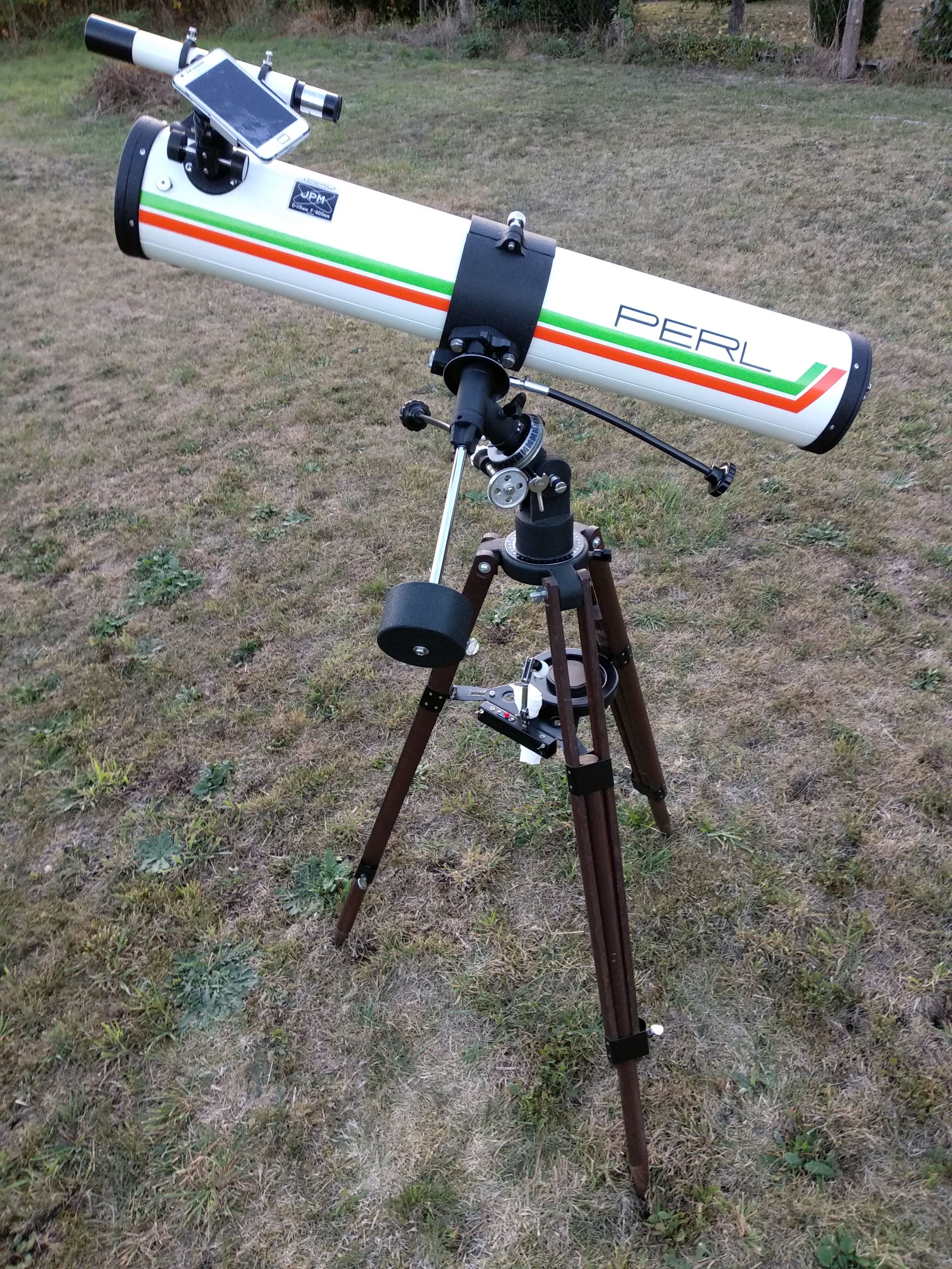

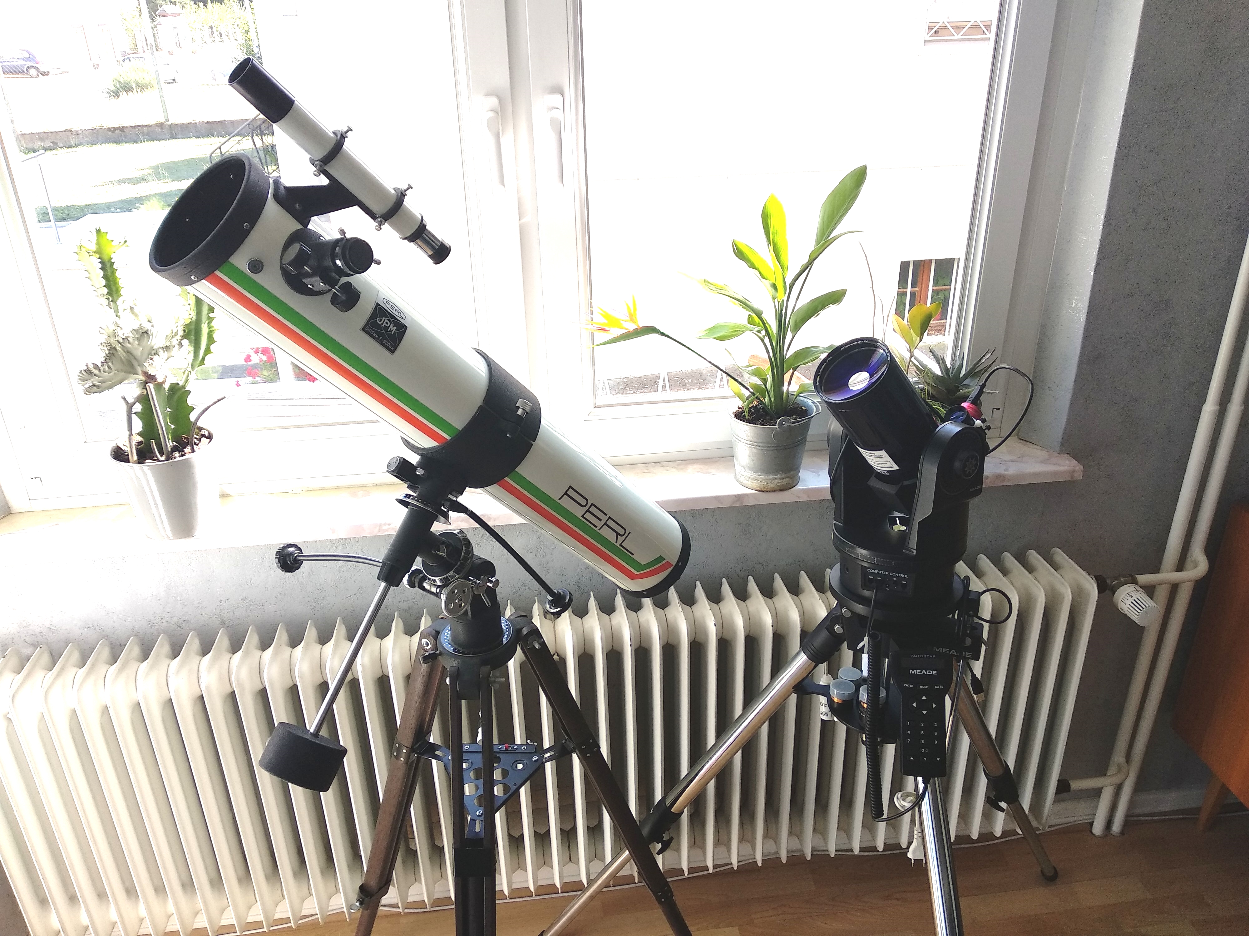

Bonjour sebb,
Cela fait plaisir de voir ta monture à l'endroit.;)
Pour les miroirs, ils sont vraiment propres, pas de piqûres, c'est génial.:)
C'est vraiment une très bonne occasion, je pense qu'une caméra sur le PO, cela doit dépoter plus que l'ETX90 qui reste un instrument que je n'aime pas du tout!
As tu fait un tour sur la collimation?
Il me plait bien cet instrument...jaloux...non!
J'étais vraiment a l'ouest pour ne pas avoir vu de suite d'où venait l'inversion...
Pour le miroir, même si ma vue n'est pas top, je me trouve en superbe état.
Pour dire, quand je suis allé le voir, l'aspect extérieur était tellement bon que je n'ai même pas pris le temps de regarder attentivement son état.
Pour la suite :
- j ai prévu de nettoyer et puis graisser le monture. Dégraissage a l'essence F mais pour la graisse, après avoir fait quelques recherches, je reste dans l'expectative : graisse au lithium ? Une seule graisse suffit ou en faut-il deux comme j'ai pu le lire.
- pour le PO, lyl m'a indiqué qu'il regarderait dans quelques jours, et je l'en remercie  d'avance
- côté collimation, j'ai commencé à chercher un chèque en 24,5 mais j'attends de voir si je peux d'abord remplacer le PO.
Le peu que j'ai vu sur Saturne m'a fait belle impression, mais il me faut plus de temps et un ciel dégagé pour vérifier.
J'espère pouvoir y mettre la T7, suite une future bonnet monture, ça devrait m'occuper, a moindre frais, pour quelques années 😁.
Je regarde régulièrement les annonces pour une heq5 voir eq6 dans les environs. D'ailleurs je me demande si faut beaucoup 'bidouiller' pour instaurer un tel tube sur une monture bien plus récente.
Suis content comme un gamin 😁

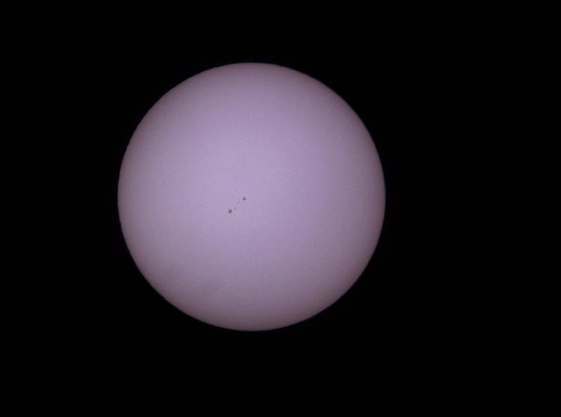

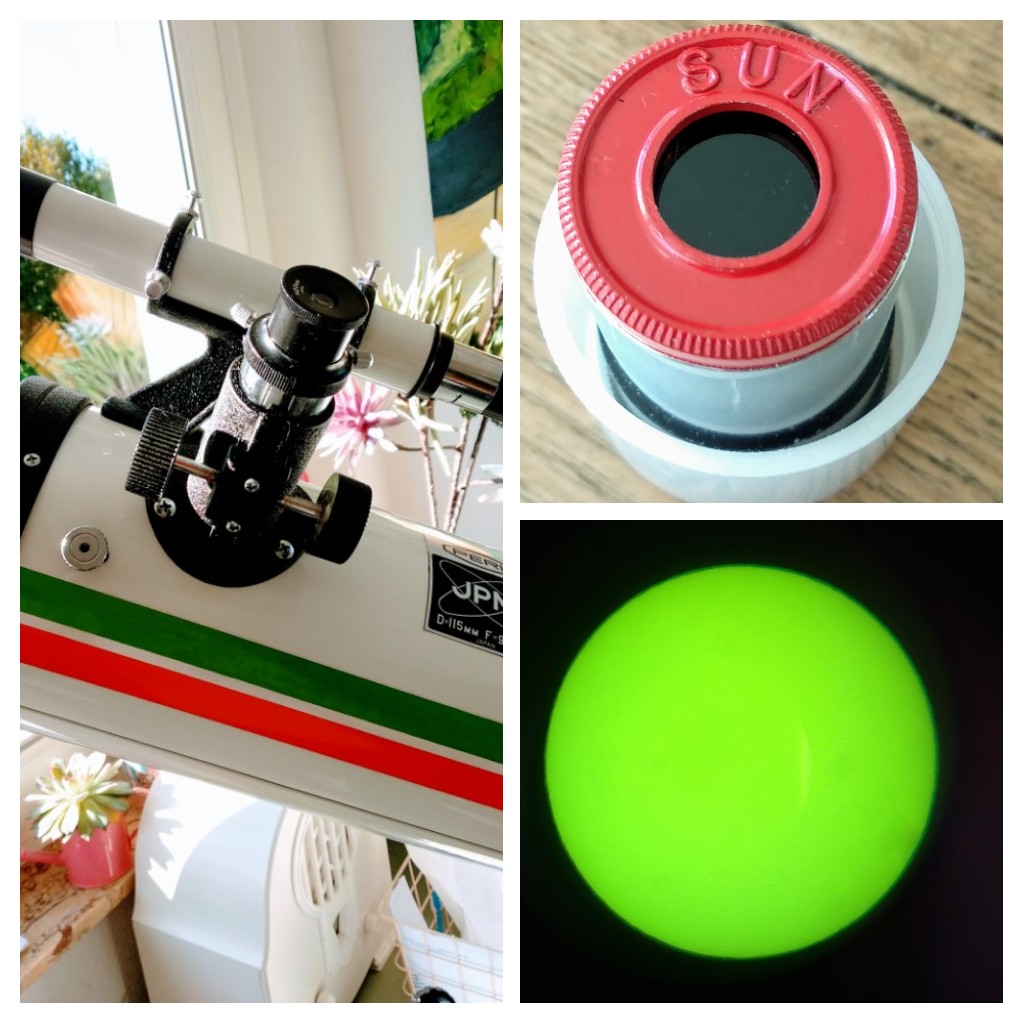

Premier test sur une observation solaire (j'ai vérifié l'état du filtre avant sous bino pour repérer tout rayure éventuelle puis sous éclairage puissant)
Pas l'ombre d'une tâche solaire :(
6mm+ barlow 2x c'est bcp trop grand pour un 115/900 (limites optiques + vibrations). Pour ce premier instruments de mes débuts, le max était (en visuel) avec un 6mm en effet et pas un Huygens mais un OR et sans barlow.
Franchement au 6 mm je suis super satisfait de ce que j'ai vu ; un astram éclairé me dira ce qu'il en pense ;
Même si j'arrive à changer de PO,je vais quand même commencer à chercher un ou deux oculaires intermédaires (15 et 10 mm par exemple)
Tu as tout à fait raison !
On vient d'ailleurs de m'informer d'une mésaventure avec un tel filtre qui a cassé net, après quelques minutes ; heureusement que l'oeil n'était pas sur l'oculaire.
Ceci dit, je ne suis pas attiré du tout par l'observation solaire, donc déjà ce filtre va rester dans son sachet, et le cas échéant, j'en ferais un ou en acheterais un en baader histoire de....
il y a 48 minutes, sebb916 a dit :
 C'était pas prévu pour qq minutes, normalement, c'était 30s !

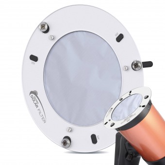

Une feuille d'AstroSolar à l'entrée, ca coûte 25 Euros et ton oeil est sauf.
Le filtre "Sun" doit aller directement à la poubelle, c'est le seul endroit où il sera bien.

C'est à toi cette photo du soleil ou c'est un exemple car c'est pas mal du tout!
Ce filtre est dangereux, le mieux ce sont les baader soit à bricoler soi même ou directement dans un cerclage métallique mais plus cher.
C'est le choix que j'ai fait, il y a plus de sécurité encore.
Ceci dit, la deuxième fois que je l'ai utilisé, j'ai eu mon œil qui m'a brûlé toute la journée!!! sans dégâts bien sûr.
Pour le 6 mm, tu est à 150 fois et avec la barlow, tu est à 300 fois, tu dépasse la limite de l'instrument qui est de 230 fois, c'est normal de ne rien y voir.
Tu doit utiliser la barlow avec un autre oculaire et de ne pas dépasser la limite.
Oui, je l'ai fait au téléphone en afocal avec le 20 mm ; je n'en ai pas pris avec l'oculaire de 6 mm car il n'y avait strictement rien à voir.
Concernant le grossissement, quand je pousse l'ETX au maximum , c'est à 250 fois, donc la aussi bien au delà de ce qui serait acceptable (avec sa focale de 1250 mm et un objectif de 10 mm) et pourtant même si le visuel n'est évidemment pas satisfaisant, il est meilleur que celui que j'ai obtenir avec le Perl.
honnêtement, je ne pensais pas que ce type de filtre soit aussi dangereux ; comme je l'indiquais, j'avais pris soin de bien l'examiner (j'ai ce qu'il faut au labo voire à la maison).

Le problème de ces anciens filtres solaires c'est qu'ils peuvent se fracturer lors de l'observation solaire  sous l'effet de l'échauffement même si ils étaient impeccables dix minutes avant! Cela prévient jamais.
A la poubelle direct!
Et dire que cela se vend toujours à l'étranger! C'est criminel!:mad:
Les meilleurs sont les baaders, j'ai celui-ci:
application
Densité 5.0 pour le visuel et photo.

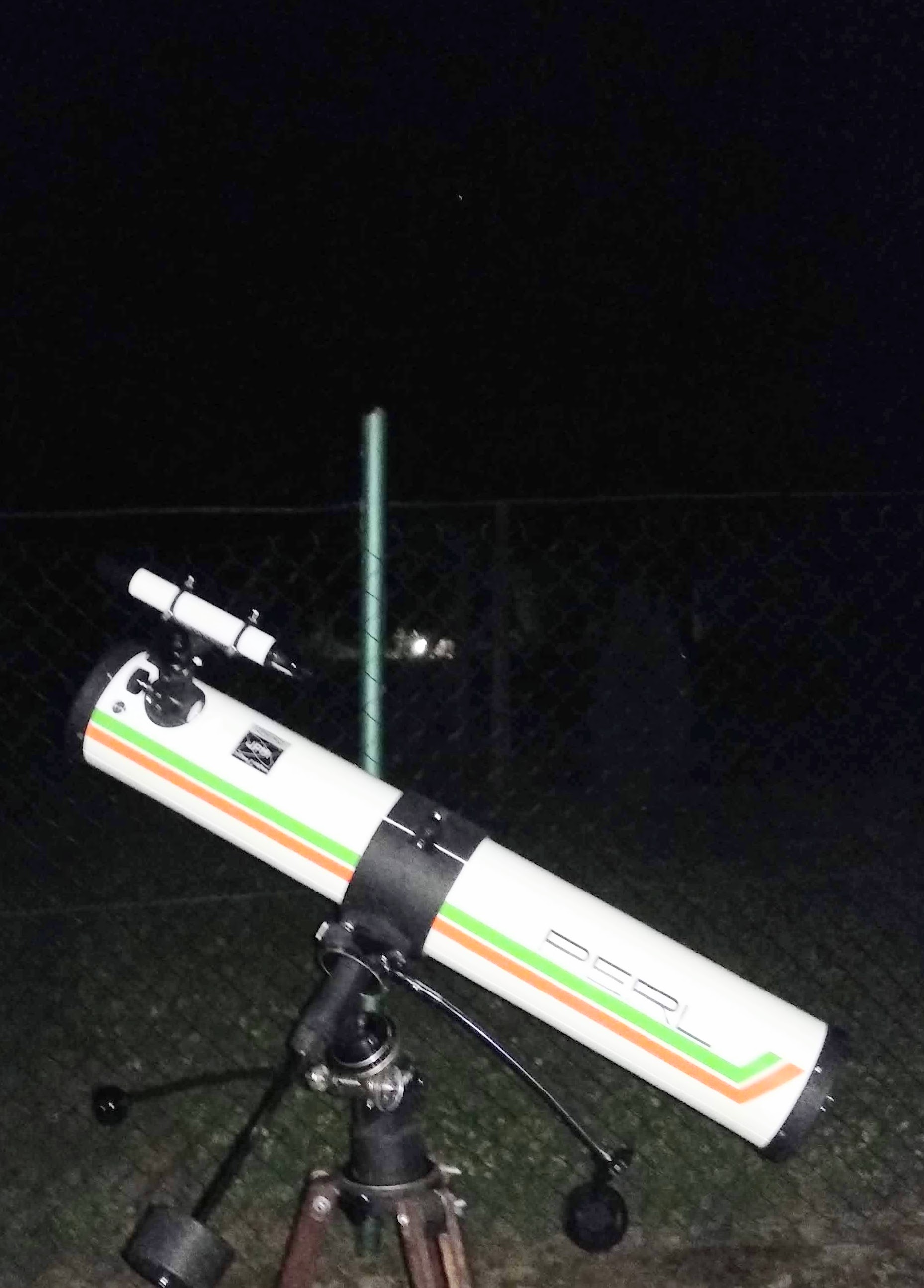

Bon le Perl est en place au fond du jardin ; il ne fait pas encore nuit et en attendant que celle-ci arrive :

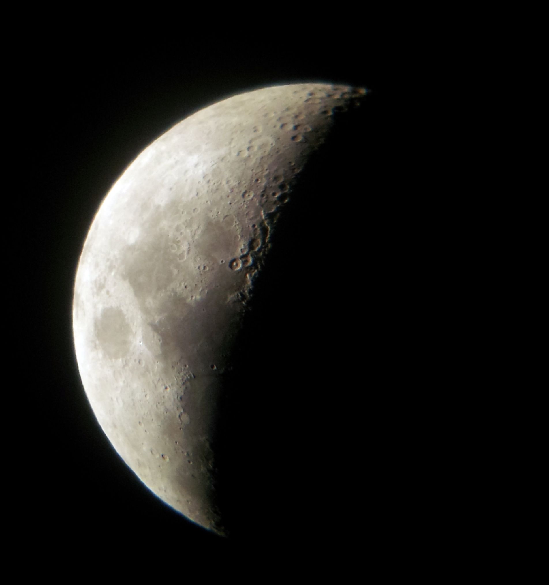

- quelques minutes d'observation lunaire ; le croissant est superbe, et malgré la relative clarté, le contraste et le piqué sont là ; à peine le temps de mettre le 6 mm et d'observer deux minutes que la voila disparu derrière la colline. Je n'ai pas mis l'ETX à côté mais je trouve l'image vraiment sombre ; je vais commencer à chercher un 12 ou un 16 mm en attendant éventuellement d'avoir un PO en 31,75 qui accueillera mes autres oculaires (26 mm, 22 mm, 18 mm SWA, deux 10 mm et un 4 mm)
-entre deux arbres, Mars, quasiment aussi basse, me laisse quand même une fenêtre d'observation de quelques minutes également (sans devoir déplacer le télescope, sans quoi selon ce que je veux observer je dois le mettre à trois ou quatre endroits différents...). Entre deux trous de turbulence la différence avec l'ETX se fait sentir. Vraiment hâte de pouvoir m'en servir en astrophoto.
-Jupiter jouant à cache-cache avec les nuages, c'est peine perdu
Et donc en attendant qu'il fasse bien nuit, je réitère toute ma satisfaction pour ce petit 115 <3
Les ETX étaient connus pour être de très bonne qualité optique ; pour peu qu'il soit UHTC, cela ne me surprend pas quand tu dis que tu peux le "pousser". Normalement, tu as en plus des oculaires au moins à 4 lentilles avec cet instrument. Sur une formule optique Makutov-Cassegrain, cela le fait en planétaire.
Ton JPM est certainement très bon également, il faudrait vérifier que le primaire ne soit pas trop "serré" créant des contraintes. Il y a normalement 3 pattes à 120° tenues par 3x2 vis. Ou cela ne colle pas dans la chaîne optique, c'est que tu as sans doutes des oculaires Huygens (H20 et H6 ?) et c'était pas le top ! Autant le 20 passe encore, mais le 6. Faudrait trouver des orthoscopiques (OR).

si jamais tu as une référence pour le filtre que tu m'as montré, je suis preneur
Il faut mesurer précisément le diamètre extérieur au bout de ton tube pour savoir la référence que tu doit acheter.
Je l'ai eu à la clef des étoiles, mesure ton diamètre et passe leur un coup de fil en leur donnant les dimensions, il te dirons la référence.
Quand on dit 115/900, le diamètre du primaire fait 115 mm mais à l'entrée du tube, le diamètre est supérieur.
Une photo pris avec ce filtre tel quel:

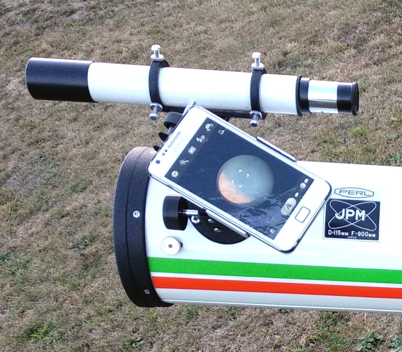

Quelques essais photos ce soir, un vieux Galaxy S2 pour voir ce qu'il peut sortir.

- l'adaptateur, que j'avais pris pour des microscopes, tient correctement sur le 20 mm mais pas sur le 6 mm ; si la fonction retardateur, réglée sur 2 s, permet d'attendre que les vibrations soient passées, la mise au point est délicate sur ce téléphone.

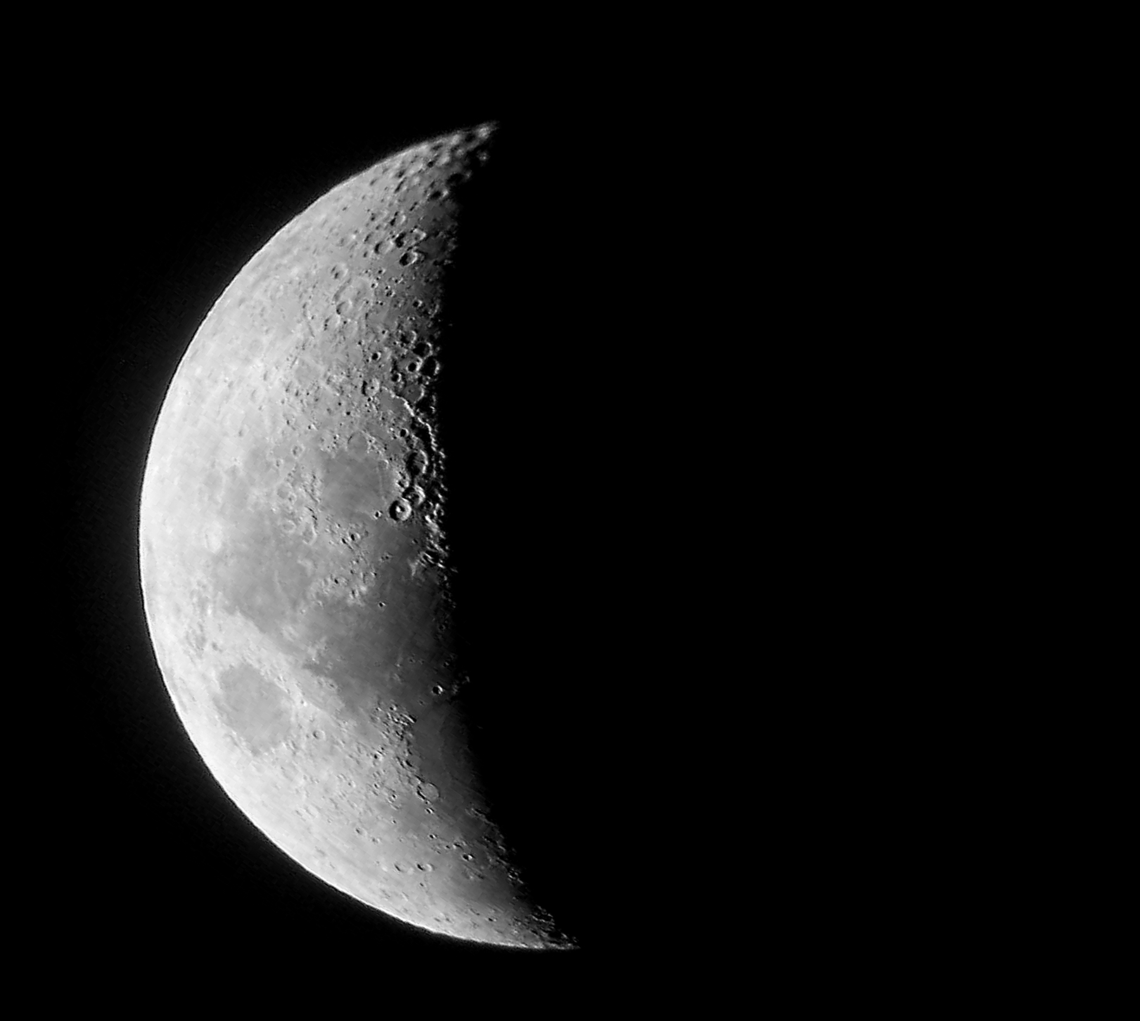

Une première photo brute directement sortie du capteur
il y a 7 minutes, sebb916 a dit :
De tous ceux que j'ai eu (un tous les 18 mois en moyenne)
Formidable !!!!     :confused:
