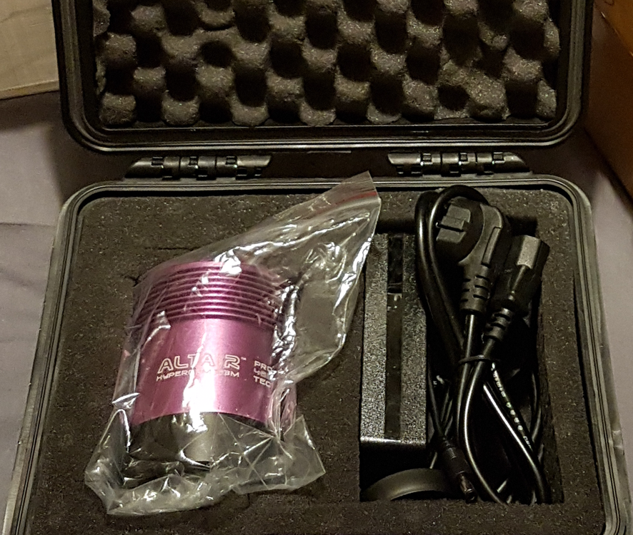

Je suis rentré des RCE avec un autre prêt :
Je vais pouvoir comparer avec la version non-refroidie et pouvoir me faire une idée.
Merci à Skyvision pour le nouveau prêt de caméra, c'est cool.

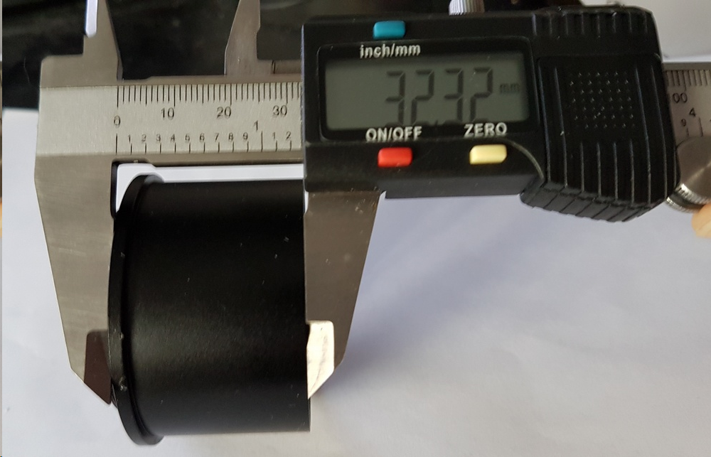

alors j'ai mesuré le nez 2" de la 183 Pro Tec (j'ai rendu la 183 donc je sais plus si c'est le même mais ça m'étonnerait qu'ils en aient fait plusieurs modèles différents).
Effectivement quand je lis " Sensor surface distance from flat end of 1.25" / M42 Astro adapter: 37 mm " ça doit plutôt être le nez 31.7 et pas le 2 pouces.
Voici ce que je trouve :

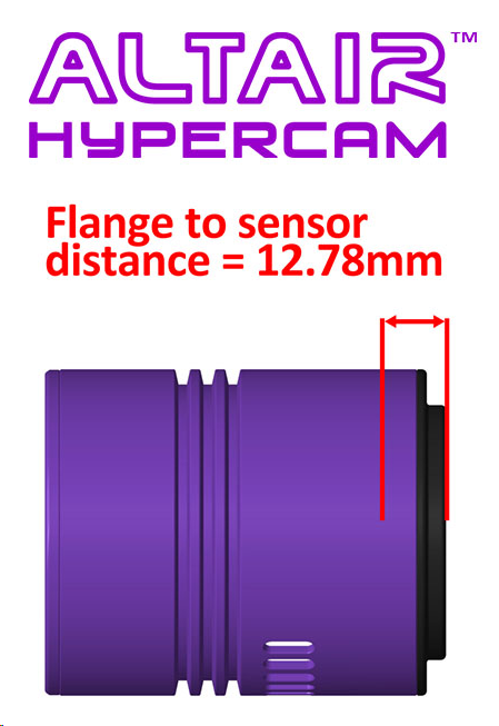

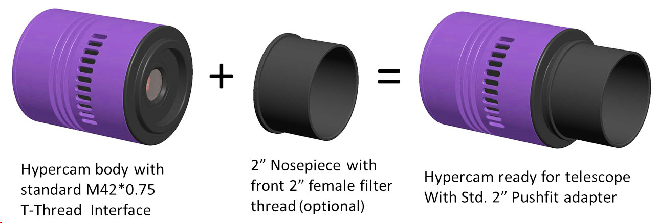

Les infos sont assez contradictoires. Sur le descriptif on lit 12.5mm, et ici je vois :
Le montage c'est ça :
Donc à mon sens, la cote c'est bien 32.32+12.78 = 45.1mm, le 0.1 étant le jeu fonctionnel. Comme le capteur n'est pas bien grand, la cote est assez tolérante. Il te faut donc une bague M48 de 10mm.
Simple à trouver.
Sinon une image de mon montage sur la FSQ (le réducteur de focale est vissé à l'intérieur du collier rotatif !) :
En tout cas quand j'ai testé la 183 en octobre dernier, j'avais pris 12.78mm comme cote, je m'en souviens.
