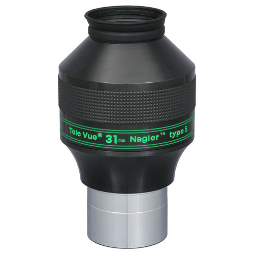

Dans les 60°, j'aime bien les Celestron Xcel-LX et les Meade HD60, et les anciens Meade 5000 60° qui ont resurgit comme les Explore Scientific 62° LER -- tous des 9mm.
Si on ne veut vraiment pas casser la tirelire:
https://www.365astronomy.com/9mm-the-planetary-uwa-eyepiece-58-degrees-1.25.html
Dans les 100° dans un f/5 si on ne veut pas d'Ethos et de Nikon NAV-HW (encore plus chers!) ceux que je préfère sont les Kunming United Optics (Meade MWA, Lunt, Teleskop Service XWA, Skywatcher Myriad, WO XWA). TS les vend à 211 euro mais en rupture de stock (faut attendre deux mois); APM les vend pour plus cher (surtout que TS est en rupture de stock) mais pour moins que les Skywatcher. En Angleterre on trouve encore des WO pour €226. Ils sont tous meilleurs que les TS SWA sur un f/5.
Par exemple:
https://www.rothervalleyoptics.co.uk/william-optics-20mm-xwa-extremely-wide-angle-2-100-eyepiece.html mais il faut confirmer. D'autres magasins les vendent à des prix ressemblant plus ceux des APM/Lunt.

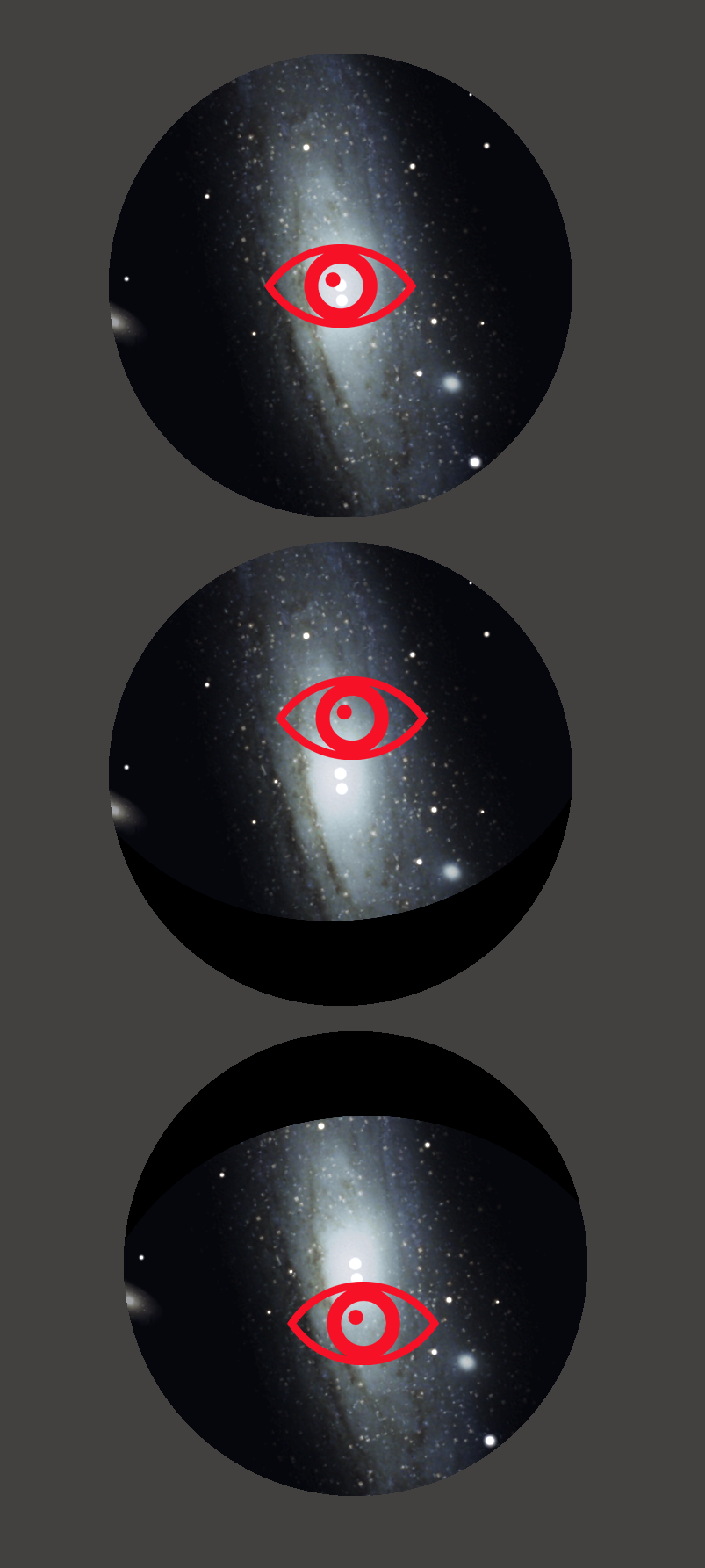

Voilà ce qui me dérange avec mon 10mm. Des croissants d'ombre, et l'impression d'être gêné par mes cils. Si je suis pas parfaitement dans l'alignement de l'oculaire, alors j'ai des croissants d'ombre bien nets et bien noirs qui parasitent les bords et j'ai l'impression de devoir coller ma pupille à la lentille d'oeil pour pouvoir voir le champ correctement.
Mais finalement, ce problème n'est il pas simplement lié à mon inexpérience ? je regarde mal dans le télescope ?  J'ai moins ce problème avec le 25mm et forcément, j'ai encore plus ce problème avec le 10+barlow.
Cela est lié à la pupille de sortie ? ou aux oculaires ?
J'ai fait un petit schéma de ce qu'il se passe afin d'illustrer une partie de mon inconfort
Modifié par Kekkyu
Cette sensation de décalage de l'image ou les ombres volantes, tu peux aussi les avoir avec des importants dégagements oculaires. Ce qui fait souvent la différence sur ce point c'est l'expérience (surtout qu'avec un newton sur équato, le PO n'est jamais dans la même orientation) et une bonne bonnette afin d'avoir l'œil bien en face du trou ;) . Si tu ne fais qu'augmenter le champ sans tenir compte de ces paramètres, tu auras les mêmes problèmes à la différence que le champ (les trois ronds sur tes dessins) sera plus grand.
Effectivement, une bonne bonnette peut bien m'aider pour ça, et un 10mm avec un plus grand champs sera surement moins désagréable car la zone d'ombre ne grignotera pas 1/4 de l'image (car dans les faits, j'ai vraiment l'impression de devoir me greffer à l'oculaire pour pouvoir regarder plus de 2 secondes un objet)
La lentille d’œil est toujours de la même dimension sur un 10mm ? Car j'ai l'impression qu'une lentille d'oeil plus grande aidera également au confort.

Tu es probablement avec l'oeil trop loin de l'oculaire, si avec un 10mm Plössl tu vois tes ombres. Il faut savoir que le dégagement oculaire d'un Plössl est proportionnel avec la longueur focale, et il faut donc coller ton oeil 2,5 fois plus près avec le 10mm (il y a environ 6mm de dégagement oculaire utile, donc il faut carrément coller l'oeil à l'oculaire pour voir tout le champ convenablement). Et oui, alors on commence à avoir des problèmes avec les cils et tutti quanti.
Avec des 60° avec un dégagement oculaire plus important (typiquement 16-20mm) cette sensation disparaît. TeleVue avait commencé à faire les "Radian" pour ça, puis Thomas Back nous a fait les TMB Planetary (copiés depuis par tout le monde), et puis tout le monde s'est mis à la sauce (d'ou les Celestron Xcel-LX, Meade HD60 et autres.) Des oculaires que j'ai cité, seuls les Meade 5000 60° (resurgis comme ES 62° LER) ont moins de dégagement oculaire.
Attention, avec des 100° tu as un autre "problème" qui n'en est pas un. Quand tu regardes vers le bord il faut en effet garder la pupille de l'oeil au bon endroit, mais ça s'apprend et devient vite instinctif (on roule la tête autour de l'oeil pour 'regarder dans le coin', ou on compense avec un mouvement latéral de la tête). Il y a des gens qui préfèrent les 82° ou même les 72° à cause de ça, mais pour les grands champs sur un f/5 on vient alors vite à des pupilles de sortie qui vignettent le télescope (dans un f/5 si ta pupille de l'oeil se dilate jusqu'à 5mm, inutile d'utiliser des oculaires au dessus de 25mm si tu peux l'éviter). Je connais pas mal de gens avec un 100° long qui passent à des 82° et puis des 72° dans les oculaires plus courts. D'ailleurs, moi je passe de 100° à 82° à 70° aussi, et mes oculaires courts en dessous de 5mm sont tous des 40°-50°.
Un oculaire à grand dégagement oculaire a nécessairement besoin d'une lentille d'oeil plus large, tout comme les oculaires à plus grand champ apparent (c'est géométrique: la pupille de sortie flotte DO mm devant l'oculaire et a un diamètre de PS (la longueur focale de l'oculaire divisée par le rapport f/D du télescope). Les rayons du bord du champ entrent dans un 100° dans cette pupille à 50°, et ils doivent bien venir de la lentille près de l'oeil...
Modifié par sixela

Ben avec une petite lentille d'œil au moins tu ne peux pas te tromper sur le placement, soit t'es en face et tu vois quelque chose, soit t'y est pas et tu ne vois rien :be: . Ton commentaire est valable avec des formules assez simples comme les plossl et les ortho (attention car ils peuvent diablement efficaces même si le confort est spartiate). Les formules à d'avantage de lentilles qui permettent d'avoir plus de champs sont généralement aussi prévues pour avoir plus de dégagement oculaire. C'est quand le dégagement oculaire est important qu'il faut que la bonnette soit bonne et que l'œil soit au bon endroit. C'est pas parce que la lentille à la sortie de l'oculaire est grosse qu'on peut se permettre de mettre l'œil n'importe où !
il y a 5 minutes, sixela a dit :
Idem pour moi. Toutefois notre ami a un dobson chinois et on sait que parfois ça accroche un peu, pas toujours évident avec les forts grossissements. Il observe peut être aussi avec sa famille ou des gens moins entrainés pour faire le suivi manuel. Donc s'il ne faut qu'un seul oculaires de petite focale, c'est peut être pas inutile d'avoir un minimum de champ. Quitte à compléter par après avec des ortho pour boucher les trous dans l'étagement de focales, si Kekkyu pensera qu'il reste encore quelque chose à gratter.
Les bonnettes réglables, il n'en faut pas toujours. C'est justement sur les oculaires à dégagement oculaire franchement grand qu'ils sont nécessaires, surtout quand le dégagement oculaire dépasse les 18mm.
Les XWA 100° 20mm de Kunming United Optics ont 15mm de dégagement oculaire, c'est pourquoi Lunt/APM ont décidés de ne pas mettre de bonnette réglable (ça alourdit quand-même l'oculaire).  Je trouve ça un bon choix, parce que les bonnettes réglables interdisent la forme conique au bout qui permet de ne pas avoir le nez dans le chemin si on a les yeux assez loin dans le crâne.
Les TS XWA et Willam Optics XWA ont la même optique, mais avec une bonnette réglable (comme je dis d'utilité assez réduite pour moi) mais donc une extrémité près de l'oeil plus large (ç'est très Américain: on vendra plus si on peut écrire "bonnet réglable!" sur la page marketing.)
Personnellement, sur cet oculaire je préfère la forme conique de l'APM/Lunt: je peux mettre mon oeil à la bonne position avec la tête droit en avant. Les versions avec bonnettes réglables plus larges près de l'oeil me forcent déjà à regarder un peu de travers pour éviter un contact avec le nez.
Même chose chez ES: les anciens Meade 5000 (quand ES les fabriquiait) et MaxVision 82° et 68° avait une bonnette monstrueuse mais réglable, mais ES est passé au style "Nagler Type 5" pour leur propre série avec un forme conique et une bonnette simple et je trouve les nouveaux ES bien plus confortables.
Tout ça pour dire que ce n'est pas toujours mieux, les bonnettes réglables.
Les champion de la bonnette réglable énorme -- on dirait des assiettes:
Tandis que mon 31T5, il est comme ça:
