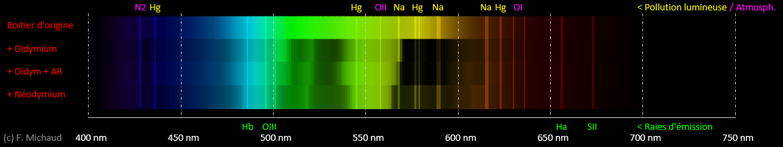

- La bande du dessus traduit la façon dont un appareil photo (ici un Canon EOS 450D) voit la lumière naturelle issue du Soleil,
- La deuxième bande simule l'effet d'un filtre fait avec du verre "didymium" (ici un Optima PNB-586, sans traitement antireflet donc moins bonne transmission, courbe source Optima), genre Hoya
- La troisième simule l'effet des filtres avec traitement antireflet, genre Nisi, Rollei... (courbe source Paul Reiffer)
- La quatrième simule l'effet des filtres au néodyme (genre Lonely Speck Pure Night)
Simulation des différents types de filtres "anti PL"
À noter que d'un lot à un autre, l'emplacement exact des bandes d'absorption peu légèrement varier de même que leur taux de transmission. Cela dépend de la proportion de praséodyme et de néodyme. Les verres au néodyme uniquement (comme le Pure Night de Lonely Speck apparemment) sont moins sélectifs dans la bande 560-600 mm.
On remarque deux atténuations dans le vert entre 500 et 550 nm, et une grosse coupure dans le jaune-orange entre 570 et  600 nm, ce qui correspond à des raies d'émission du mercure et du sodium (mais pas toutes). Le reste du spectre est légèrement atténué, plus avec le Hoya qu'avec les autres. Le fait que les filtres traités antireflet laissent mieux passer le bleu que ceux sans traitement explique certainement pourquoi les couleurs paraissent plus froides avec ceux-là qu'avec le filtre Hoya.
Un détail important, c'est que la bande OII juste après 550 nm n'est pas coupée, elle est la principale contributrice de la "lueur de l'air" (en anglais air glow). Les filtres laissent donc voir cet effet naturel assez photogénique quand il est présent.

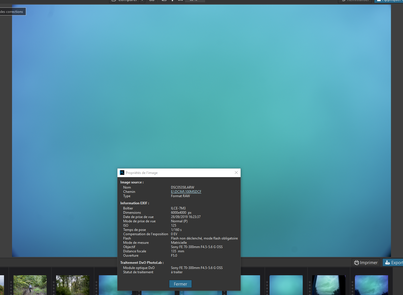

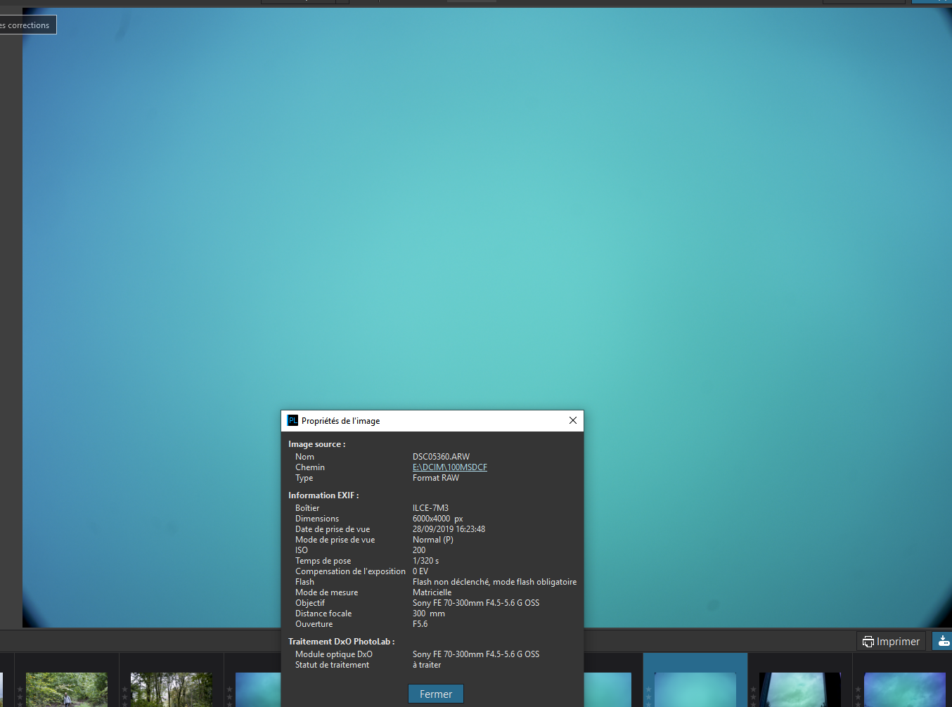

Essai UHCE à 135mm (sur fond nuageux) avec le zoom sony 70/300 G OSS2019-09-30_17h09_49.thumb.png.d2c953f8209261b9f424ae777b74ee14.png
Essai à 300mm, c'est mieux mais hormis le vignetage il reste une variation colorée sensible.
Pour être probant: à refaire sur ciel nocturne en zone polluée (chez moi donc...)
