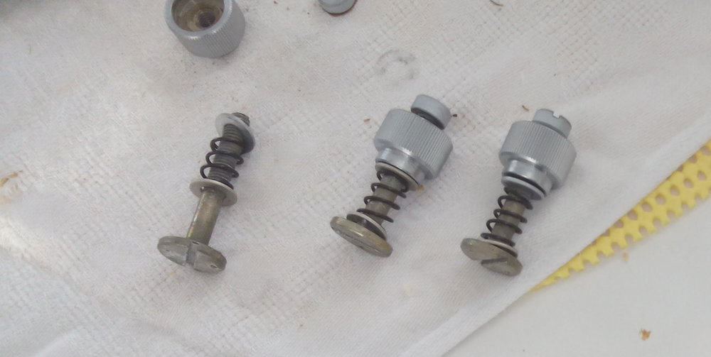

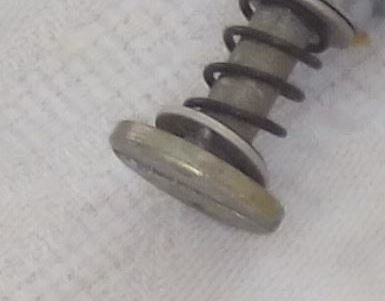

Du russkof dans le même genre : TAL-2, barillet du miroir. filetage d'écrou dans la vis pour verrouiller.
Double picot dans la tête pour empêcher la rotation : non reproductible argh...

Il y a 2 heures, lyl a dit :
Je comprends pas trop le système.
A première vue faut juste percer et tarauder la tige filetée du boulon ou d'une vis à tête plate pour faire un filetage intérieur ??
