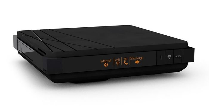

J'ai une Livebox orange de ce type:08382754-photo-orange-livebox.jpg&q=0&b=
J'ai essayé pas mal de choses (wifi/repeteur/cpl...) j'ai toujours eu un problème à un moment ou un autre.
Wifi : instabilités
CPL : contraintes liées à  mon installation éléctrique, certaines fois ça ne passait pas ou il fallait reset (débrancher/rebrancher) un des boitiers
Répéteur pas fiable.
Ce que je veux c'est une installation qui fonctionne à 100%  avec un débit digne du nom, je lance le RDP (remote) et ça fonctionne, j'ai fini par installer un câble passé dans une gaine enterrées à 30cm, il n'y a pas mieux, aucun équipement ou source de problèmes potentiels entre les deux.

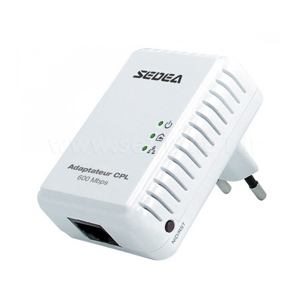

Est ce que ton observatoire et ta maison partagent le même réseau électrique et la même masse ?
Si oui les CPL c'est vraiment très bien et on peut en utiliser plusieurs paires quand on prend la peine de les coupler.
La seule contrainte c'est de les mettre en amont du reste, il est nécessaire qu'il propose une prise sinon c'est inutilisable
CPL correct: on peut mettre une multiprise dessus :
CPL caca : impossible à utiliser parce que là tu ne peux rien brancher d'autre sur la prise !
Oui les deux partagent le même réseau électrique (gaine venant de la maison jusqu'à l'obso).
En sachant que l'électricité vient de mon garage et que ma box est dans mon salon, les CPL se relient de quelle sorte ?
Tu mets un CPL sur la prise murale d'alim de la box, avec un cable réseau qui relie la box au CPL.
Tu mets l'autre CPL près du machin que tu veux relier avec le cable réseau relié dessus.
La seule contrainte c'est que le CPL soit le premier sur la prise murale; c'est pour ça qu'il faut qu'il soit pourvu d'une prise : pour pouvoir y brancher les autres trucs dont tu aurais besoin.
Prends sur Amazon ou chez Boulanger, si ça ne marche pas tu ramènes et tu te fais rembourser sans problèmes :)

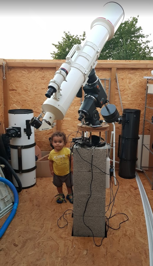

Tiens si tu me permet je voulais te demander, qu’as tu mis entre ton bardage et l’OSB dans ton observatoire ? (Changement de sujet brutal je suis d’accord 😅).
Mais en tout cas je vais voir ce que tu m’as proposé directement !
il y a 2 minutes, AstroScop a dit :
Rien !!! :be:
Le bardage est en PVC blanc spécial extérieur. L'OSB est traité anti-humidité et c'est tout !
4 minutes ago, kiwi74 said:
Rien !!!
Je pensais qu’il y a avait un besoin de laisser de l’air entre les couches, l’air peut faire une sorte d’isolation thermique naturelle et j’avais comme pensées que ce n’étais pas très bon de laisser deux couches “collées” comme celles que tu as, personnellement pour mes murs il y a: une couche de bardage suivi des chevrons qui font la structure des murs et après eux il y a l’OSB anti-humidité 😅
Modifié par AstroScop
il y a 6 minutes, martial_julian a dit :
Top-Cool Kiwi 👍
je ne savais pas que tu avais aussi ton observatoire :1010:
Sisi !!
C'est pour contribuer à l'éducation scientifique de mes enfants !! :be:
Tu te doutes bien que si ça ne tenait qu'à moi, je laisserai mon trépied dehors ! :a:
il y a 5 minutes, AstroScop a dit :
Je ne voulais pas me prendre la tête :ninja:
Le deuxième doit être placé sur mon système électrique de l’observatoire ? Les deux CPL n’ont pas besoin d’être relié de quoi que ce soit entre eux ? Mais du coup si le deuxième CPL est branché dans le garage, Internet va comment à l’intérieur (du garage jusqu’à lorbservatoire) ?
Il y a 2 heures, AstroScop a dit :
Le réseau étant relié de mon observatoire au garage ?
oui, il te faut un simple fil électrique. Je branche ma rallonge de 50 m dans mon garage. Cela me permet d'alimenter ma monture avec un "convertisseur" donnant une alimentation stabilisée.
Sur cette même rallonge, au pied de la monture, un CPL me donne accès au réseau. Un autre CPL est à coté de la box. Un autre dans mon bureau est relié au PC "image".
Bref tu te fait un réseau via le circuit électrique de ta maison.
