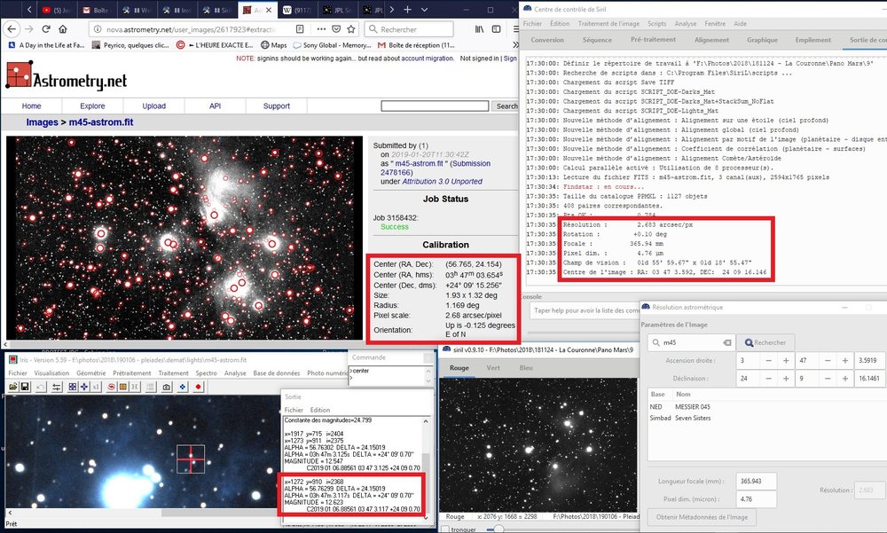

Stéphiou Posté 20 janvier 2019 Posté 20 janvier 2019 Une comparaison rapide de résultats de "plate solving" sur la même image de M45 pré-traitée sous SIRIL (sans Drizzle ni Histo). Paramètres par softs : SIRIL : j'ai dû pré-rentrer une focale de 367mm pour que la réduction soit effective taille pix = 4.76µm / catalogues + magnitude limite : les 2 en AUTO résultats : rés = 2.68arcsec/pix rot = +0.1deg foc = 366mm champ = 01d 55' 59.7" x 01d 18' 55.5" = 1.93° x 1.32° coord centre : RA = 03h 47m 3.6s / DEC = +24d 09' 16.2" Astrometry.net : tous les paramètres par défaut, sauf le "Source Extractor" = SExtractor résultats : rés = 2.68arcsec/pix rot = -0.1deg champ = 1.93° x 1.32° coord centre : RA = 03h 47m 3.7s / DEC = +24d 09' 15.3" IRIS : j'ai ajusté la focale et les coord RA/DEC du centre via la fonction d'affichage d'une carte du ciel + Stellarium puis astrométrie std en rentrant les coordonnées estimées au centre de l'image (AD=03h47m04s/DEC=+24d09'15s) focale = 366mm / taille pix=4.76µm / sigma detec=3.0 / sigma rej=0.0 / mag limite=12 / catalogue=TYCHO-2 résultats : coord centre : RA = 03h 47m 2.5 à 3.5s / DEC = +24d 09' 0.7 à 35" suivant la taille de la zone centrée sur la croix (commande COMPUTE) Belle ! Belle ! Belle ! 1 1
lock042 Posté 20 janvier 2019 Auteur Posté 20 janvier 2019 Merci pour la belle démonstration. Pour les angle de rotation, on peut avoir de grosses différence avec astrometry.net, mais c'est juste une histoire de référentiel et d'angle annoncé. On donne pas le même. On est cohérent avec ceux qui utilise PI par contre.

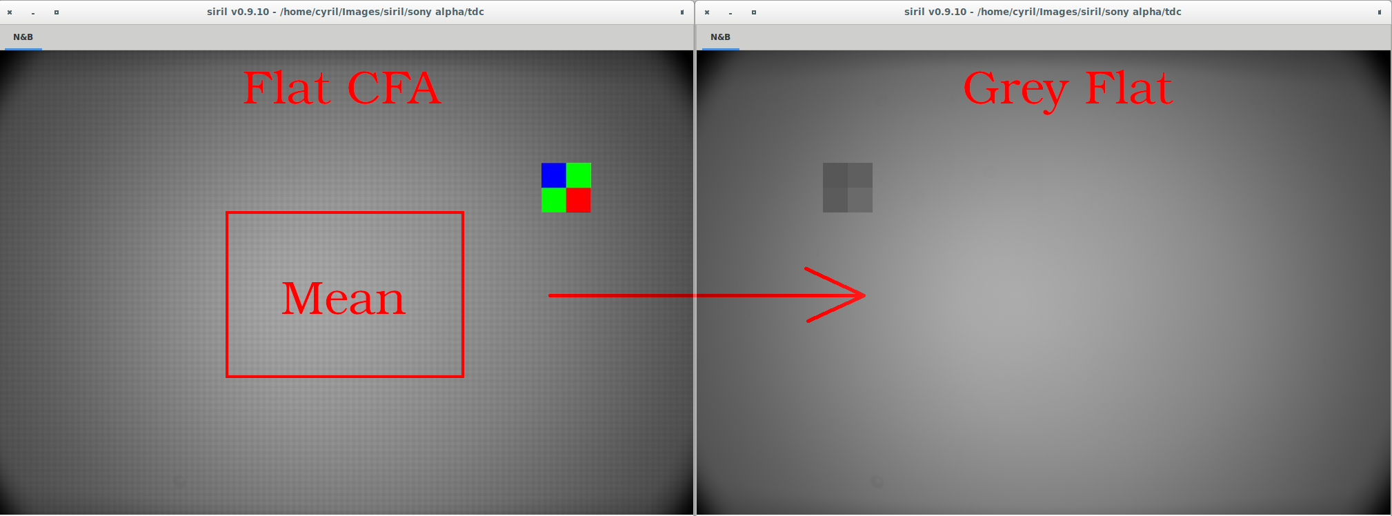

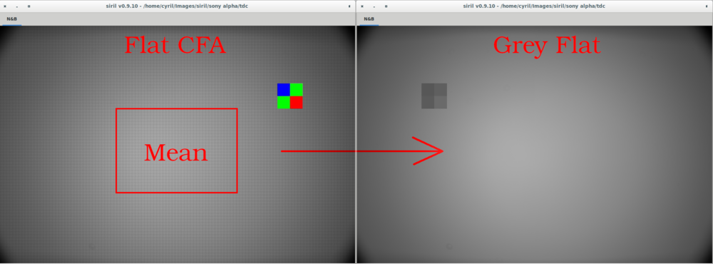

lock042 Posté 21 janvier 2019 Auteur Posté 21 janvier 2019 (modifié) Le centre de M31 est mieux préservé je trouve également. Je préfère également les couleurs en 1. Pour répondre à ta question @Colmic sinon, sur l'égalise CFA. Voici un petit schéma. Tu peux reproduire le comportement de cette option de prétraitement en chargeant un flat dans siril et en tapant la commande "grey_flat". On prend une petite région au centre du flat CFA et on fait une moyenne de chaque canal. En faisant ceci on n'est pas embêté par un éventuel trop gros vignettage qui peut fausser un peu les stats, or IRIS pour sa part calcule les stats sur tout le flat. Une fois fait, on va calculer les coefficients qui vont nous servir à "applatir" le flat, pour le rendre neutre et monochrome. De ce fait, le flat n’interagit plus avec la colorimétrie de vos images et vous retrouvez de belles images vertes (2 fois plus de filtre verts dans la matrice de Bayer ). Voilà en gros pour l'explication. J'ai décidé de mettre cette option par défaut dans les nouveaux scripts, c'est pour ça que ceux ci ont changé. Dans l'interface graphique, c'est le bouton "Égaliser CFA" qui permet de faire ça pendant le prétraitement. Modifié 21 janvier 2019 par lock042

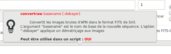

Colmic Posté 21 janvier 2019 Posté 21 janvier 2019 Le 21/01/2019 à 13:39, gerard33 a dit : j'ai écrit mon script pour CCD Voir davantage Sauf que là tu utilises convertraw qui est une commande pour convertir les raw APN en fits. Tu n'as pas besoin de convertraw dès l'instant où tu bosses déjà avec des fits à la base.
gerard33 Posté 21 janvier 2019 Posté 21 janvier 2019 Le 21/01/2019 à 15:36, Colmic a dit : Sauf que là tu utilises convertraw qui est une commande pour convertir les raw en fits. Tu n'as pas besoin de convertraw dès l'instant où tu bosses déjà avec des fits à la base. Voir davantage OK mais cette commande génère des séquences, elles vont pas manquer au script?
gerard33 Posté 21 janvier 2019 Posté 21 janvier 2019 Sirilic s'en sert aussi malgré que ce soient des fit
Colmic Posté 21 janvier 2019 Posté 21 janvier 2019 Le 21/01/2019 à 15:44, gerard33 a dit : Sirilic s'en sert aussi malgré que ce soient des fit Voir davantage Regarde ce qu'a fait @La Louche du Nord dans le topic Sirilic. Il a créé des scripts pour gérer directement du traitement LRVB ou SHO, etc.. Avec des fichier fits issus d'images CCD, il faut créer des séquences et ne pas utiliser convertraw.

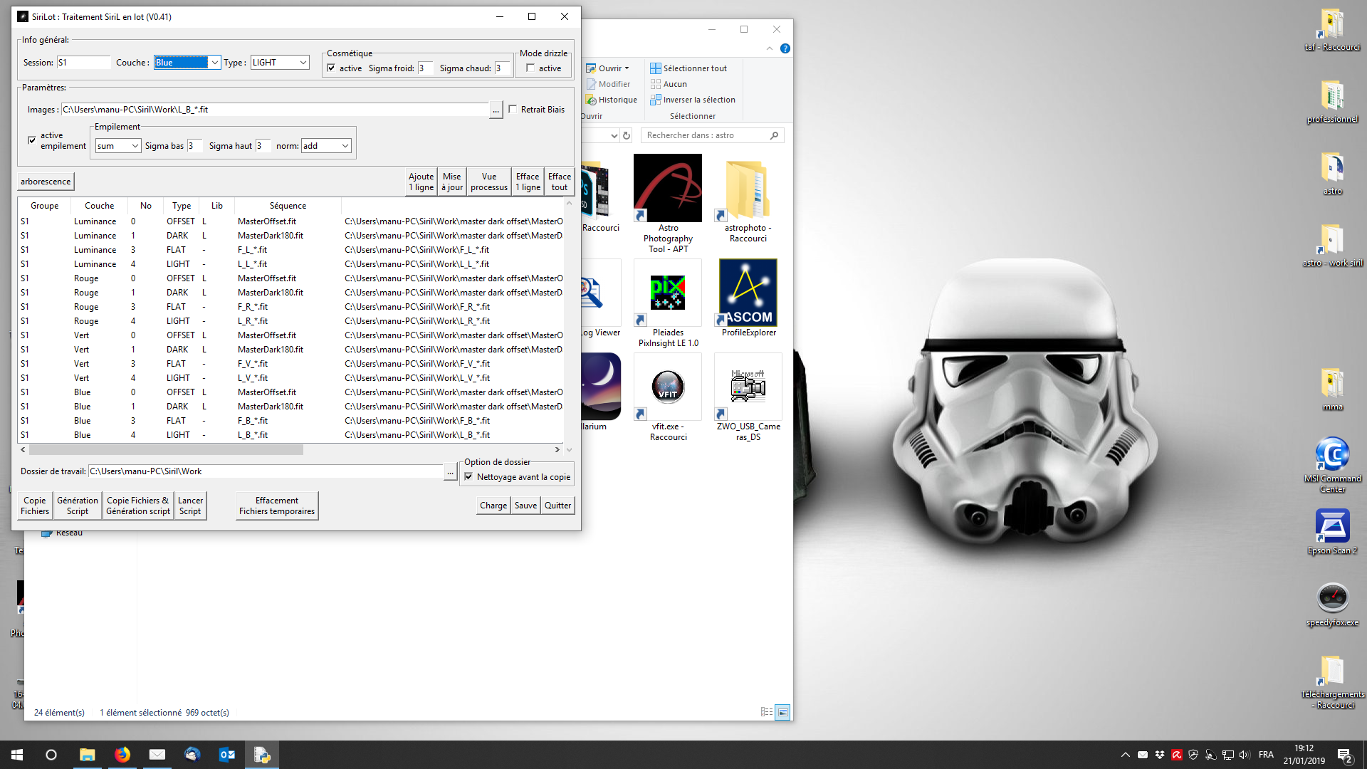

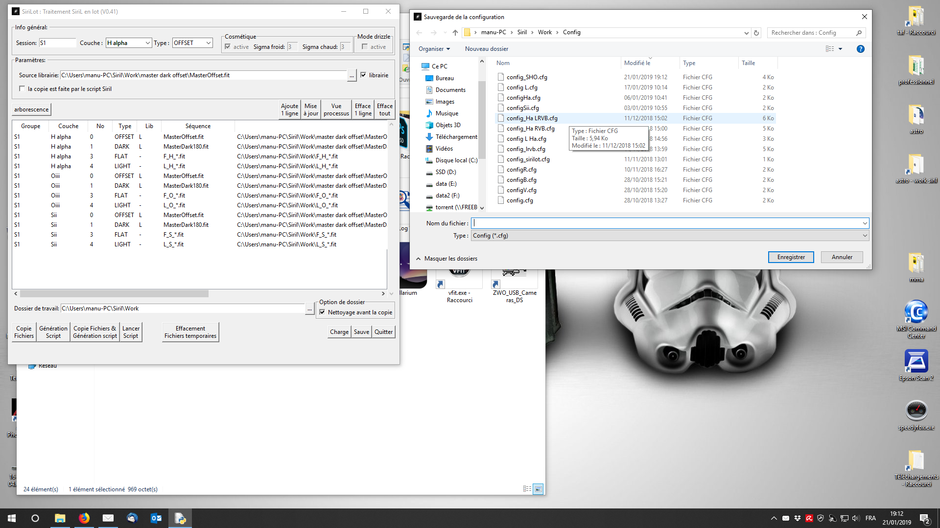

La Louche du Nord Posté 21 janvier 2019 Posté 21 janvier 2019 Le 21/01/2019 à 16:04, Colmic a dit : Regarde ce qu'a fait @La Louche du Nord dans le topic Sirilic. Il a créé des scripts pour gérer directement du traitement LRVB ou SHO, etc.. Avec des fichier fits issus d'images CCD, il faut créer des séquences et ne pas utiliser convertraw. Voir davantage En fait je me suis préparé une petite liste de config prêt à emplois (SHO, LRVB, Ha seul ect ...) ça donne ça : SHO : et en LRVB : et le TOP depuis la toute dernière version de SIRIL et SIRILOT, @m27trognondepomme a ajouté un bouton "lancer Script". Siril se lance en toile de fond (même pas besoin de le lancer), tu vois défiler les log, le taf est fait en quelques minutes. Reste plus qu'à aligner et traiter ... 1
lock042 Posté 21 janvier 2019 Auteur Posté 21 janvier 2019 Le 21/01/2019 à 18:26, La Louche du Nord a dit : Siril se lance en toile de fond (même pas besoin de le lancer), tu vois défiler les log, le taf est fait en quelques minutes. Voir davantage Et dire que y a des gars qui passent du temps a imaginer l'interface graphique 😢 1
