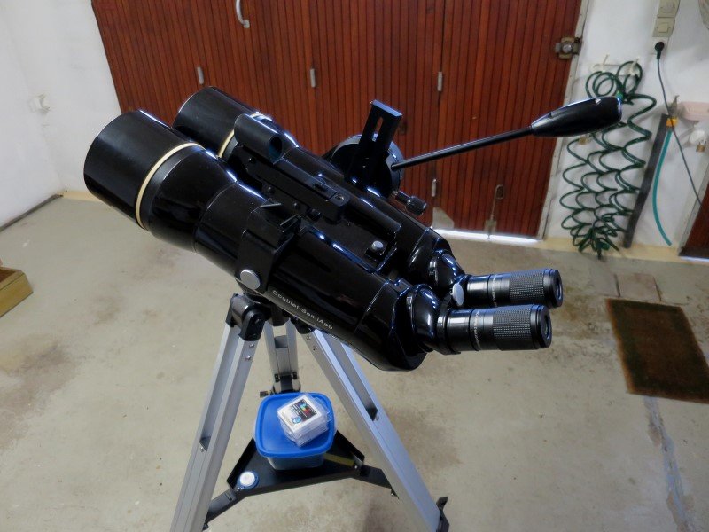

      J'ai aussi changé les oculaires sur mes jumelles APM semi-apo
      J'ai essayé une paire de zooms Hyperion Mark3, mais ils sont trop larges et on n'arrive pas à mettre les yeux en face...des trous
      J'ai eu la chance de trouver d'occasion une paire de zooms Meade 8-24mm, ils sont exellents pour cet usage (le plus souvent à 20mm, à 8mm le contraste s'essoufle
      Ils ont un peu de jeu dans les portes -oculaire, un tour d'adhésif sur les douilles a suffi
      Question monture, l'AZ4 est impeccable avec une platine plus large à plusieurs trous, tout est équilibré quelle que soit l'orientation

                                                   C14
Merci C14  je vais surement m'orienter vers ce genre de système, je testerais avec des oculaires zoom bas de gamme que je pourrais renvoyer en cas de soucis ou après test, genre oculaire zoom plossl omegon 7x21 ou autres et si le résultat est convaincant je monterai en gamme, surement les derniers baader qui sont plus leger, plus fin, plus leger et ont était corrigé sur beaucoup de point ou meade , celestron ou ts optic en 8x24 a voir.
J'aime heu j'adore heu je suis amoureux de tes jumelles lol, pour ma part j'utilise un trépied photo carbone avec une rotule vidéo pour toutes mes jumelles droite au delà de la 12x60.
Mais sur une paire a 45° j'irai surement vers une az4 ou un trepied a fourche  style vixen hf2

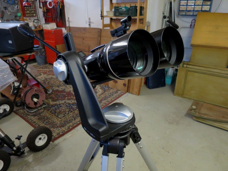

confirmez-vous bien que des jumelles géantes comme des 100 mm en renvoi coudé 90° passent bien sur AZ4 ?
La photo de C14 (pseudo) ci-dessus montre que oui mais est-ce viable en cours d'utilisation, au niveau des serrages, équilibrage, etc ...
Car la AZ4 est donnée pour 6.8 kg de charge max et las jumelles 100 tournent autour de 7 kg chez APM et TS.
Et quel est le modèle de la platine en L à rajouter ? Celle livrée en natif avec la AZ4 ne suffit pas ?
Sachant que les jumelles APM ont 1 fixation 1"4 et 2 fixations 3"8 (ou l'inverse, je ne sais plus)
Personnellement pour des coudées je prendrai une belle monture style trepied berlesach ou trepied heq5 avec rallonge avec un bon support a fourche et tant qu'a faire autant prendre des ED.
Je sais que d'habitude je conseille de l'entrée de gamme mais la ont parle de coudées et c'est une autre affaire.
