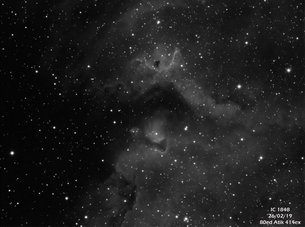

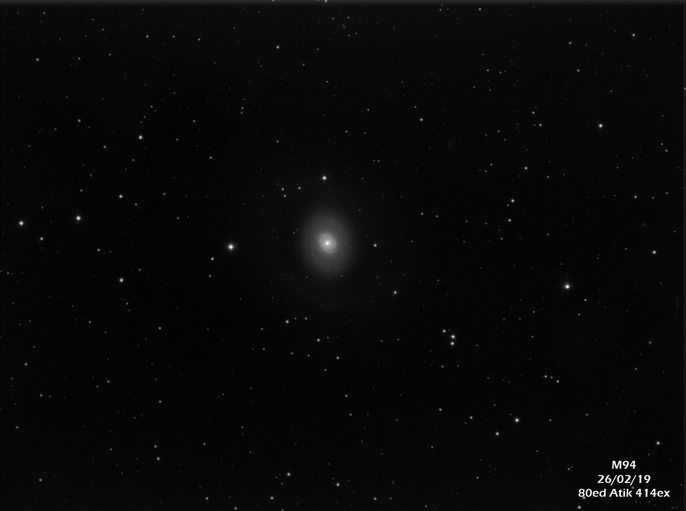

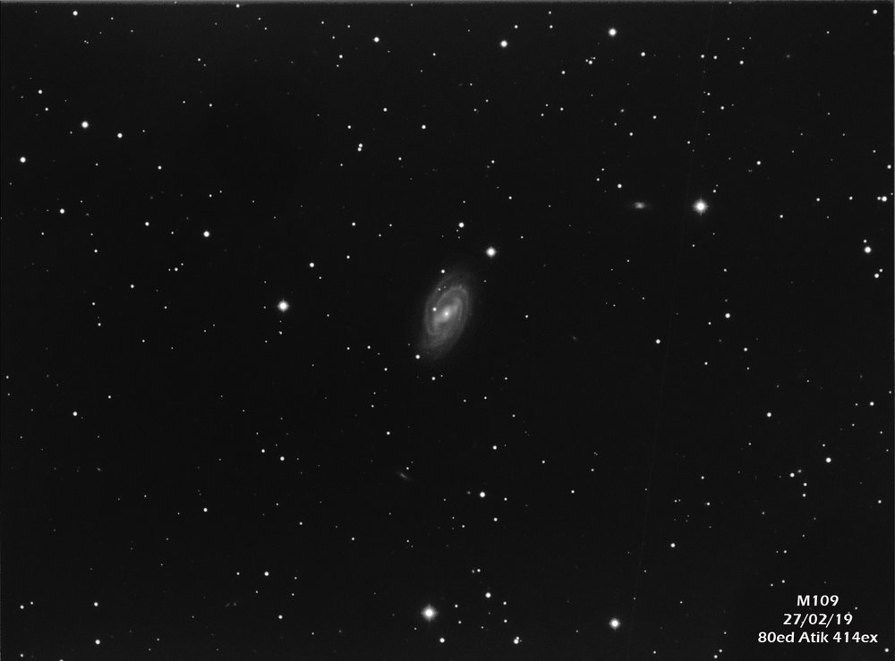

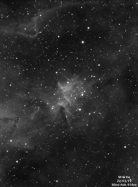

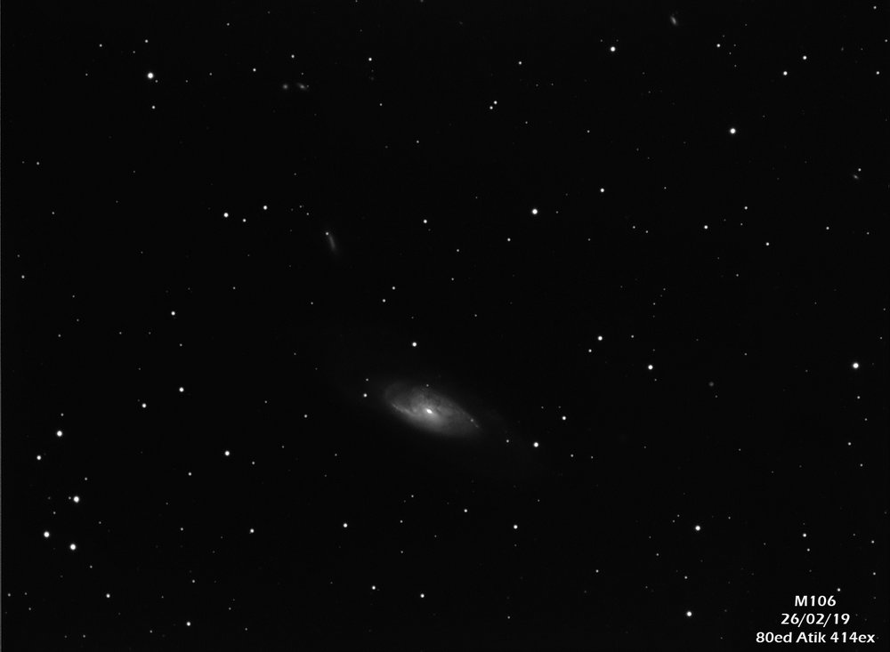

Salut la compagnie,
La météo nous a permis quelques soirées sans nuages mais avec un peu de lune pour shooter a toute berzingue ! Alors Go,
voici ma dernière salve de live stack avec le matos suivants :
Monture Eq6
Lunette skywatcher 80ed & réducteur 0.85
Lunette de guidage skywatcher 80/400 & Asi 224
Atik 414 Ex
Filtre Ha 12nm Astronomik
Les photos ont un temps de pose total compris entre 02h00 et 03h30 exclus déchets. Prêt, Feu, Partez !!!!!!!!  :
A plus ;)
Manu

  Le 11/03/2019 à 10:29, Shaihulud a dit :
Nice nice mon poulet 😉
M109 pour moi 🤩
Voir davantage
Thank's ver des sables !!!
